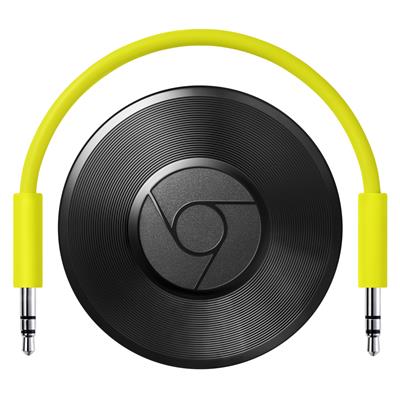

    Denne stakkars lille krumkast audio saken låter ikke verst med ekstern DAC. :)
    Lett i bruk dette greiene, lite problemer her i hvertfall.
    Ja, det fins sikkert mye fint som er mye bedre, men ikke driter vi, dyrker vi, eller har store reserver i madrassen med penger!
    Selv om det har fristet med roon.. :)
