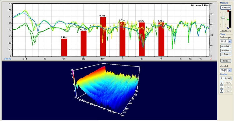

Hva er det du har målt, sier du?
Tror kanskje Roda skal svare på det, satt bare å kopa jeg ;D amatør som jeg er.
Han målte frekvensgangen tror jeg?

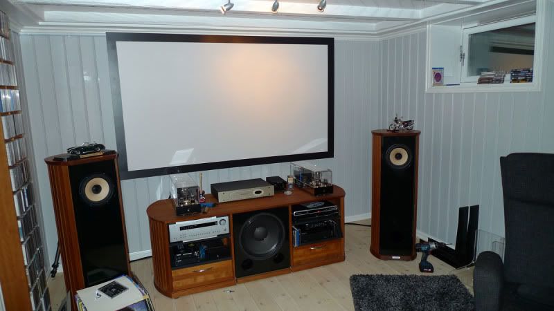

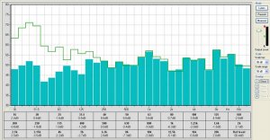

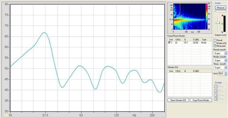

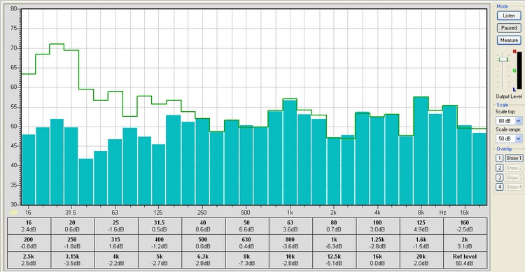

Vi målte bare litt frekvensgang og litt resonans.
Det funker som bare fanken allerede, synes jeg.
Ikke noe å tenke på med det første med akkudingser og greier.
Skal det noe inn, så må det være noe som tar den 32Hz-en.
Noen målinger. Dette var i starten og jeg glemte å ta screenshots etterhvert som vi justerte og vinklet. :-[
Bass-sveip:
Fullfrekvens-sveip med RT60-søyler, med og uten sub:
RTA med og uten sub. Det ser jo ikke noe videre ut, det ble bedre etter litt justeringer.
Uansett ikke noe paddeflatt, men det funker på musikk endog. ;)
Jeg ville ikke gjort en dritt, Lars. Bare spilt musikk en stund og så dersom behovet oppstår vurdert noen tiltak.

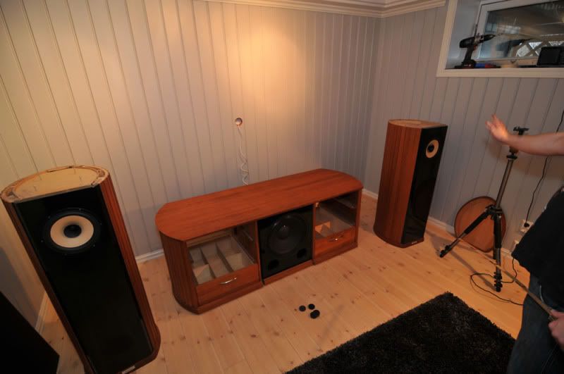

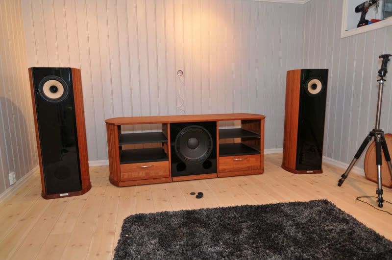

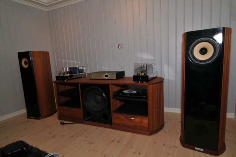

Noen flere bilder er på sin plass nå.
Først en liten prøvemontering og avstandsmålinger for å finne ut hvor de forskjellige delene skal stå.
Vi har også demontert toppen på høyttalerne for å se hvordan det så ut med sandnivået. Vi merket at det rant ut litt sand under frakta ned trappa.
Her har vi begynt å sette sammen racket igjen. Faen de er tunge de hyllene i stein.
Første komponentene på plass. Vi trakk racket litt ut fra vegg, så det skulle bli litt lettere tilgang til komponentene bak.
Ha, deilig å kunne gjøre som man vil, uten at kjærringa bryr seg ;D
Hmm, ser at jeg må få fjernet noen fingermerker fra Moss her ;D
Lars

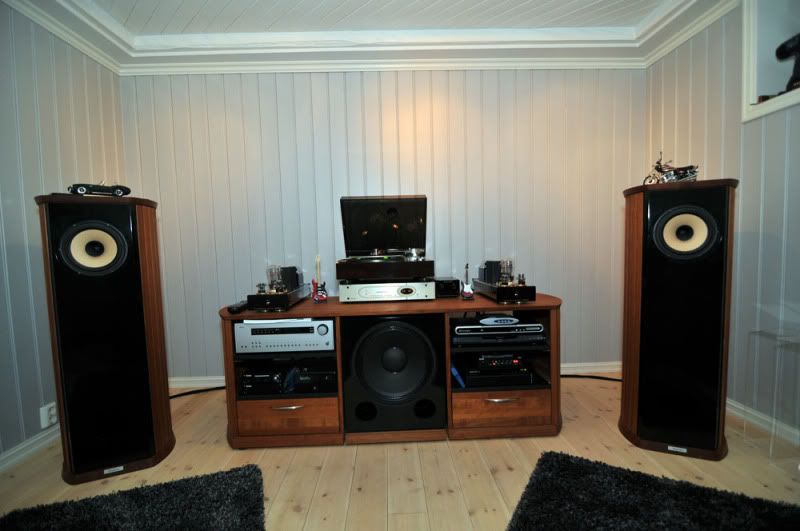

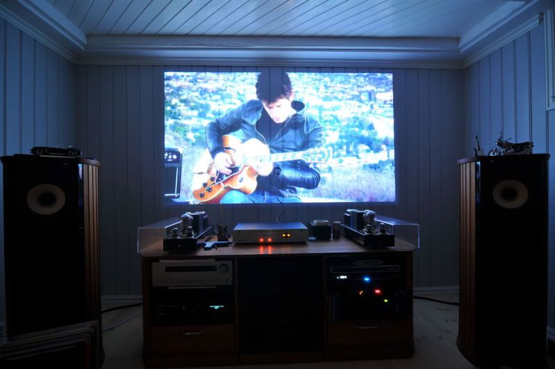

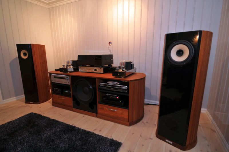

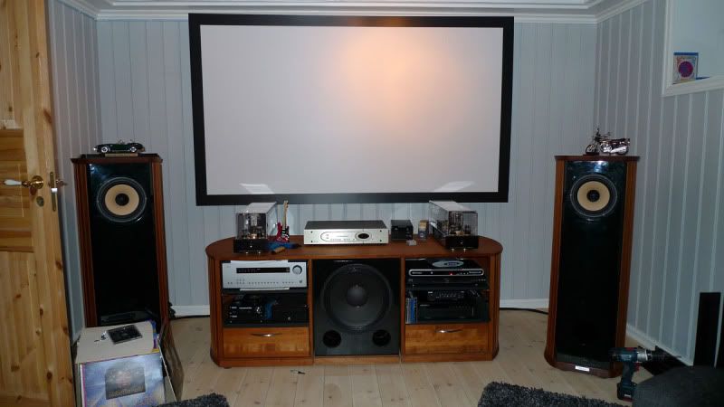

Den aller første prøvelytting i dette nye rommet. Spenningen var stor (i hvert fall fra min side). Roda hadde som dere ser et litt mer avslappet forhold til det ;D
Av mangel på et bedre sted å plassere vinylsnurrer'n, så havnet den oppå Conrad'en som midlertidig løsning.
Alle komponenter på plass så langt. Jeg må nok ut å kjøpe meg noen lengre phono kabler.

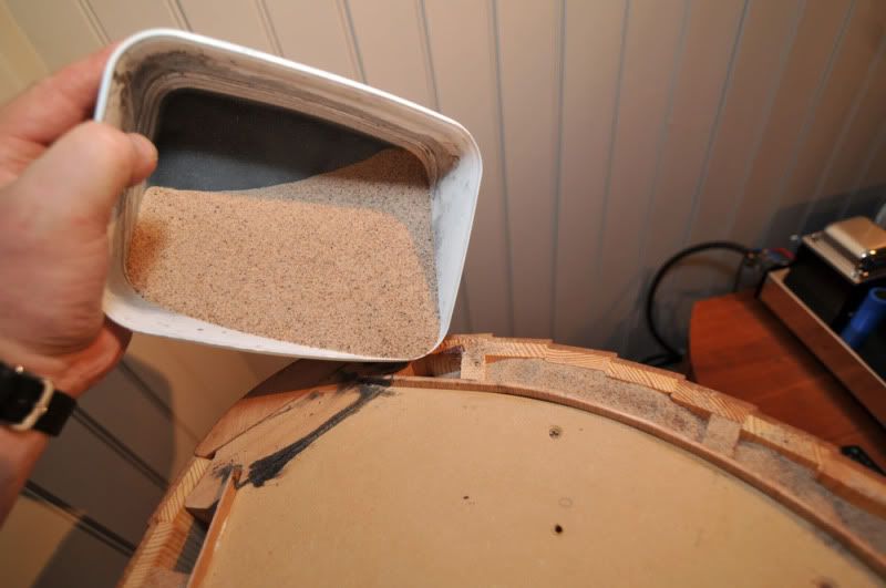

Jeg har ikke åpnet toppen på høyttalerne siden jeg lagde dem, og deter tydelig at lyden i kassene har komprimert sanden, for det manglet en del. Noe hadde rent ut under bæring, men ikke på langt nær så mye som jeg måtte etterfylle.
For de av dere som ikke kjenner til konstruksjonen på disse høyttalerne, kan jeg opplyse om at den har dobbel vegg.
En 3mm kryssfinèr innvendig vegg, og heltre 12mm vegg utvendig med 25mm sand i mellom.
Tanken med å ha så tynn innervegg er å slippe vibrasjonene ut i sanden. Jeg tenker som så at hvis man hadde hatt en kraftig innervegg, så eliminerer man muligheten til å slippe vibrasjonene gjennom, og sanden er da til ingen nytte.
Og med toppene på igjen. (dærsken så forvrengt bilde blir med vidvinkel. Ser ut som jeg har skikkelig skrå fronter ;D
Lars

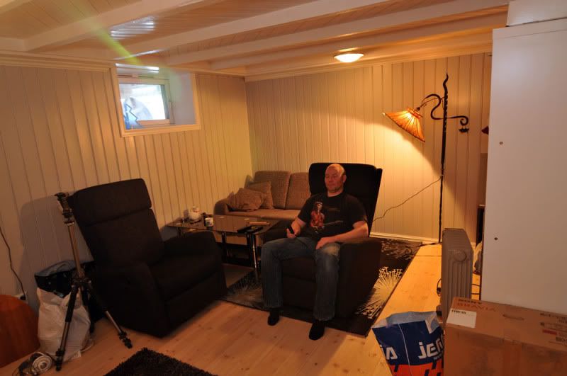

som går fra gulv til tak i hjørnene, for bedre basskontroll. Bassen kan bli vrien, svært vanskelig å få jevn uten romkorreksjon her i allefall.
Med subwoofere og romkorreksjon har det blitt bra her.
Helt utrolig flott rom du har fått da, og lykke til med lyden.
Takk Polka!
Har du samme tak med sånn type himling? Virker som himlingen her bryter opp veldig bra. Har jo noen punkter i rommet som ikke akkurat er romlefri, men i lytteposisjon er det overraskende bra her.
Kommer nok uansett til å få lagd meg noen bassfeller i hjørnene.
Hypex forsterkeren som sitter i sub'en min har jo en hel del justeringsmuligheter, og Roda justerte på den samtidig som han kunne se resultatet på PC'en men det spillte. Det virket som var en glimrende løsning. Og i tillegg var det ikke mye flytting/vinkling av høyttalerne man skulle gjøre før det forandret seg totalt.
Her i dette rommet og med de høyttalerne jeg har, var det direkte pekende mot lytteposisjon som ga det beste resultatet.
Lars
Nei, jeg har standard takplater med ganske små lister mot vegg. Himlingene hos deg hjelper nok noe ja.
Flott at du er fornøyd. Direkte mot lytteposisjon eller faktisk at vinkling møtes litt foran hodet, er også best hos meg.
Hvor mye en har lyst til å gjøre med akustikk avhenger selvsagt av estetiske hensyn og hvordan en får anlegget til
å spille "nakent". Dog er jeg sikker på at du ville fått mer detaljer og en enda mer realistisk følelse og ro rundt musikken med demping av førsterefleksjonene.

Flott også at det fungerer bra lydmessig. Hvis du er klar for noe svanå absorbenter og diffusorer, så har jeg alltids noe liggende.
Kommer gjerne for en kontroll lytt.

Er egentlig veldig fornøyd med lyden her, selv om jeg nok aldri vil komme opp på ditt nivå. Du er nok i en helt annen liga enn meg ;D
Men med utgangspunkt i min nedsatte hørsel, så er det bra nok for meg :)
Har du noen absorbenter som kanskje tar den 32Hz'ern? Det hadde vært knall i så fall. Du kan jo ta med deg noen uansett, skader ikke å prøve uansett :)
Lars
EiK
04.05.2007
1.223
749
Haslum
Takker for det !
Såvidt meg bekjent så er det ingen absorbenter som har noe særlig virkningsgrad så dypt som 32hz. Muligens kun Svanå V6.
Men kanskje ikke grunnlag for å hoppe utfor nærmeste bro av den grunn da det ikke er så mange instrumenter som går så dybt. Således kanskje ikke det værste stedet å ha problemer. Enkelte synes det tom det er ok med litt ekstra i bassen.
Det jeg har liggende har ikke virkningsgrad så langt ned. I og forseg så har jeg en V6, men den gjør jobben i lytterommet.

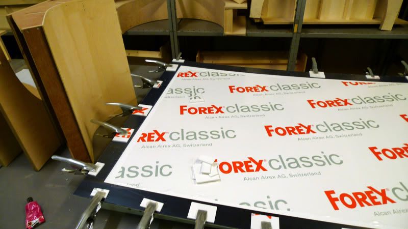

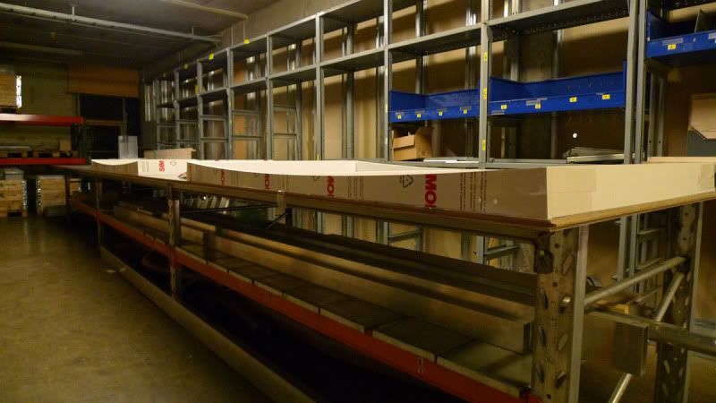

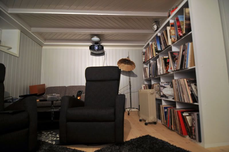

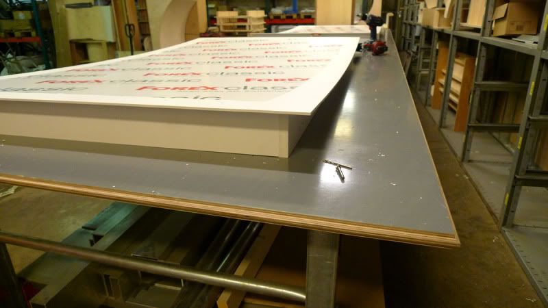

En liten oppdatering på hva som skjer her om dagen.
Dette skulle som sagt tidligere bli et kombinert hifi og kino/tv rom. Har skafffet meg en Sony VLP -HW15 til formålet. Dette er en full HD projektor, og etter hva jeg kan konstatere foreløpig, kommer dette til å bli riktig morsomt å se på.
I skrivende stund, ser jeg bildet rett på veggen, og til og med det er imponerende :) Bildet under yter ikke det reèlle bildet rettferdighet ;)

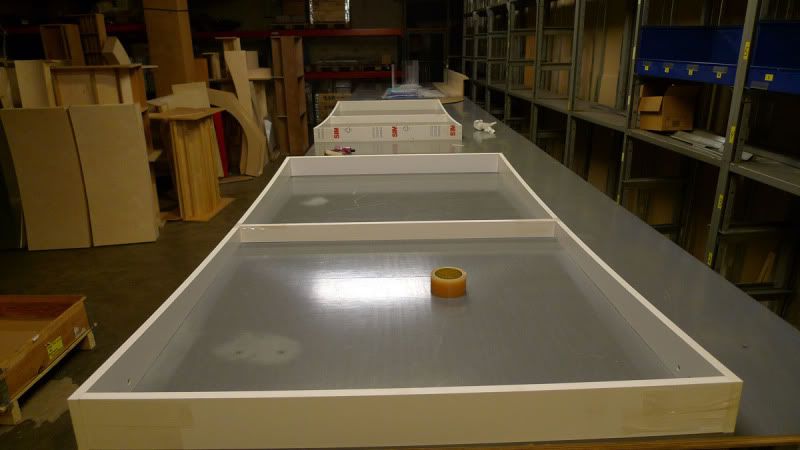

Som den ihuga DIY'er jeg er, så må jeg selvfølgelig lage meg rammelerret selv.
Startet med dette på jobben i dag, sammen med en kollega som skulle lage et til sønnen sin.
Mitt lerret blir 2100mm x 1180mm 16:9 format.
Lager det av en platetype som heter Forex, som er et lett og luftig materiale med en flott matt hvit overflate.Bestemte meg for å lage et lett buet lerret, med pilhøyde på ca 30mm.
Her er rammen som plata skal limes på:
Lars

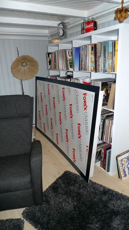

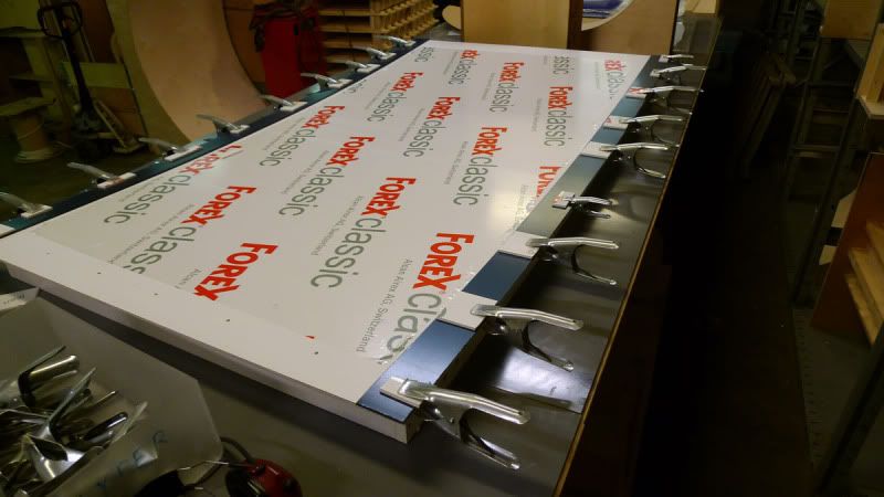

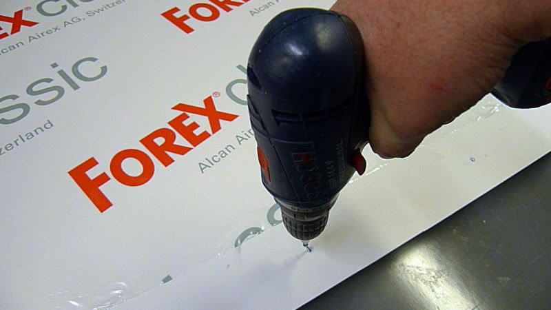

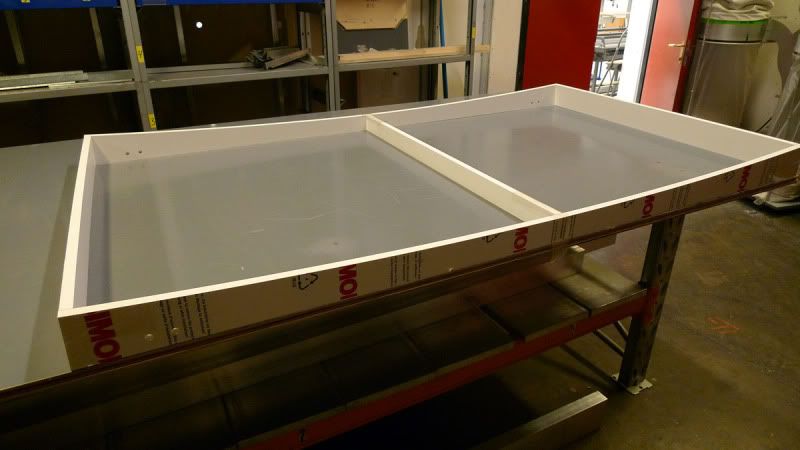

Ikke den helt store interessen her ser jeg, men jeg fyller på med litt info læll :)
Ble endelig ferdig med rammelerret. Ble veldig fornøyd med resultatet. Skjermen ble på ca 90" og det er virkelig moro å se på konserter i Bluray. Spiller fremdeles bare i stereo. Har ikke fått rotet meg til å koble opp Arcam'en enda. Dessuten må jeg skaffe meg et par effektforsterkere til å drive senter og bakhøyttalere.
Her er noen bilder av fremskrittet:
Limer og skrur det fast til ramma. Skruene blir dekket av den svarte kanten til slutt:
Her limes den sorte kanten på:
Ramma ble såpass stor at jeg måtte bende den litt for å få den ned trappa til kjellerommet. Her står den og venter på å bli hengt opp:
Kjøpte meg et par solide øyeskruer, og rettet de ut litt for så å tre ramma med hull nedpå.
Synes det ble flott jeg, med en kostnad på litt over 300 kr:
Og et lite bilde fra mørket:
Lars
