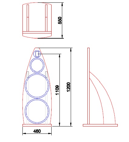

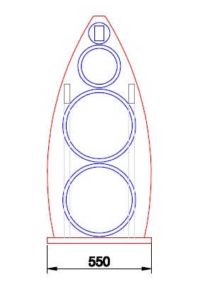

    Da prøver vi denne varianten istedet. Kun flat OB, ingen "frame". Mr-T: er den godkjent?

    Jeg synes den ser bra ut jeg, skulle gi veldig bra dipol-oppførsel off-axis, noe som jeg anser som viktig. Men vær klar over at dette baffelet er ganske smalt, og du kan ikke forvente å få bass til 30 Hz.

    god idee edit, blir veldig brei oppe

    Her er siste OB tegning, en del bredere i håp om å hente et par-tre-fire hz ekstra nedover:

    Tegningen ser fin ut den, hel!
    Mine testbafler med 15" og Seas ble 50 cm brede, og det tar litt plass, men det vet du jo meget godt allerede etter eksperimentene du alt har gjort med OB.

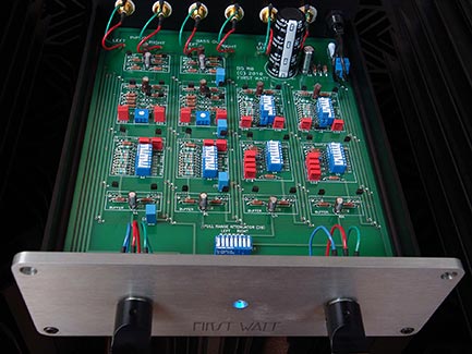

    Leser og funderer litt på filter. Jeg har et DBX aktivt filter men skal også kjøre det på den vanlige måten.
    M J King har en grei oppskrift med 12 db deling av bassen ved 200 hz (nøyaktig lik bass)
    Hørning Eufrodite har en interresant løsning. Akkustisk avrulling for fulltonen ved 200 hz. Diskanten er delt ved 12khz, 12db på fulltonen og 6db på diskanten.
    I og med at baffelen min smalner av oppover så skulle ikke 200 hz være så galt her heller. Zilla Audio på diyaudio anbefaler supertweeter fra 14-15khz på Tang Band W8-1882
    Tror jeg først tester den enkleste løsningen som er mulig: 12 db på bassen ved 200 hz og en bitte liten kondensator (6db) på bånddiskanten ved 15khz. Da får fulltonen "løpe fritt". Mener å huske at andre bruker samme løsning.
