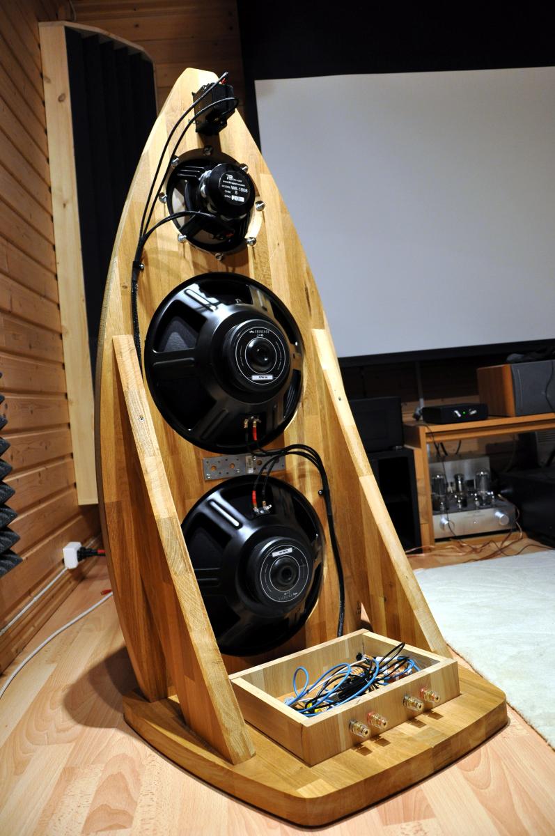

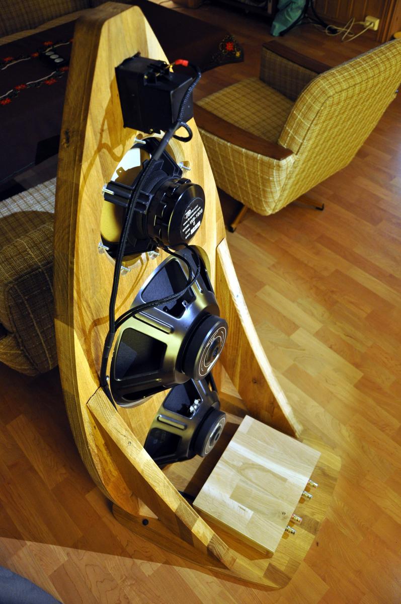

    For i overkant av et år siden kjøpte jeg disse høyttalerne av HEL med tanker om å kanskje overta stafettpinnen. Nå har de vært i bruk siden jeg kjøpte de, men lite (ingenting) har blitt gjort pga en dalende interesse for hifi, og fokus på andre ting. Nå føler jeg vel at interessen kommer snikende tilbake, og tiden er kanskje moden for å få henda opp av bukselommene.
    Målet her vil i første omgang være å hente ut mer av høyttalerne med de elementene som sitter i, og skal jeg klare det er jeg nok avhengi av litt (mye) hjelp. Innen DIY har jeg ikke særlig med erfaring. Jeg har vel bygget en og annen sub-kasse i mine yngre dager, og jeg har tidligere bygget GB300D monoblokker. Thats it!
    Jeg håper folket vil være interessert i å følge veien her videre, og dele av sin kunnskap. Kan ikke love så mye tilbake foreløbig, men skal i hvert fall forsøke å være god på bilder. Alle liker vel bilder?;)

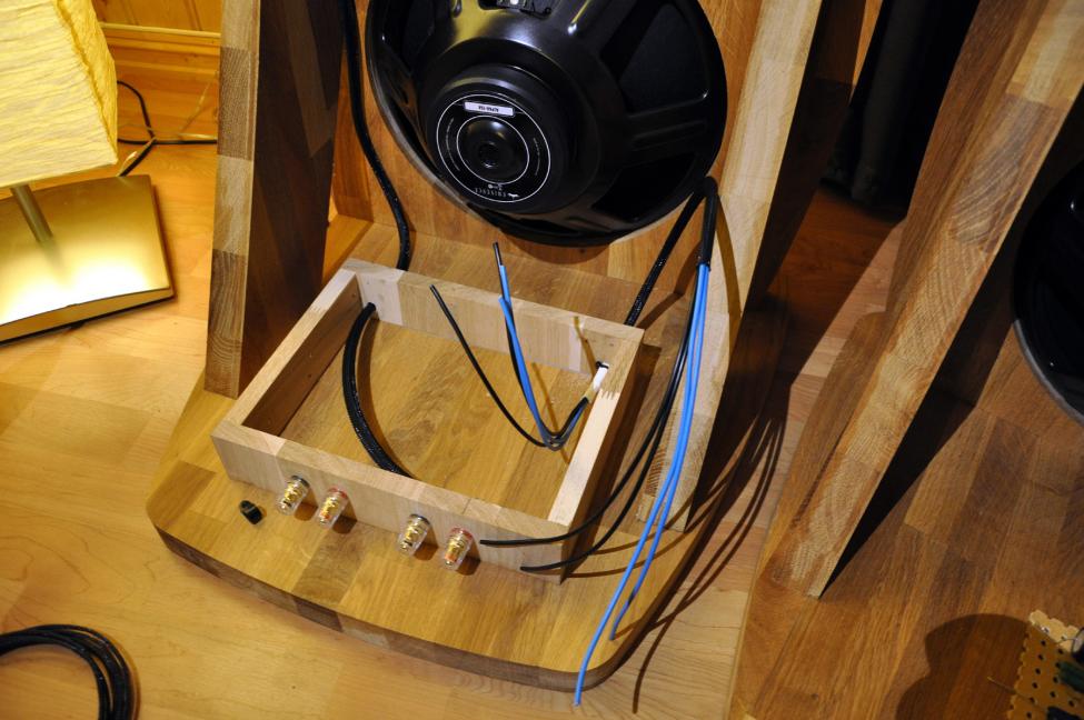

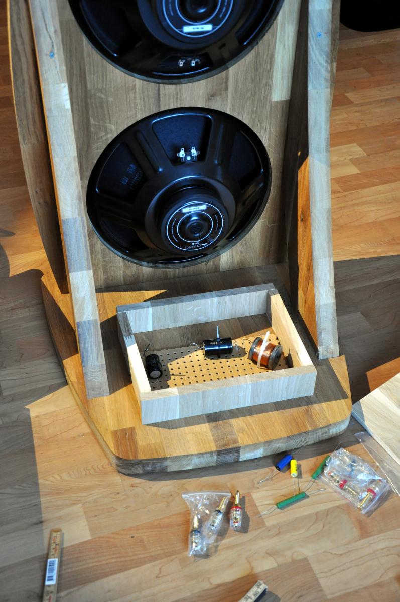

    Jeg har nettopp laget til nye kabler for høyttalerne samt bokser til delefilterne.
    Midlertidig kabling.
    Sjekker at filter får plass.
    Ferdig borret, skal limes.
    Limt, lager kabel.
    Resultatet..
    Koblet med wago og sukkerbiter siden dette ikke er endelig filter. Er nok ganske mye å gå på ang filter, så ønsker å se mer på dette.

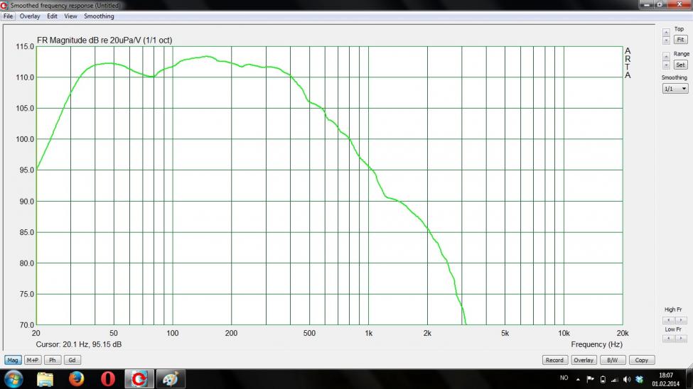

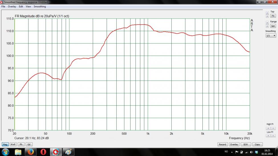

    Fulltonen:
    Bass:
    Hornlyd
    Musikkglad
    01.04.2005
    20.494
    12.028
    Aner ikke. Bare pass på at du har brukbart med volum når du måler.
    plasser miccen 2 meter unna rett mot fulltonens nedre del.
    se om du klarer å velge hvit bakgrunn og tykk strek på grafene
    Velg 1/1 smoothing
    så måler du på nytt med og uten filterkomponentene på driverne separat

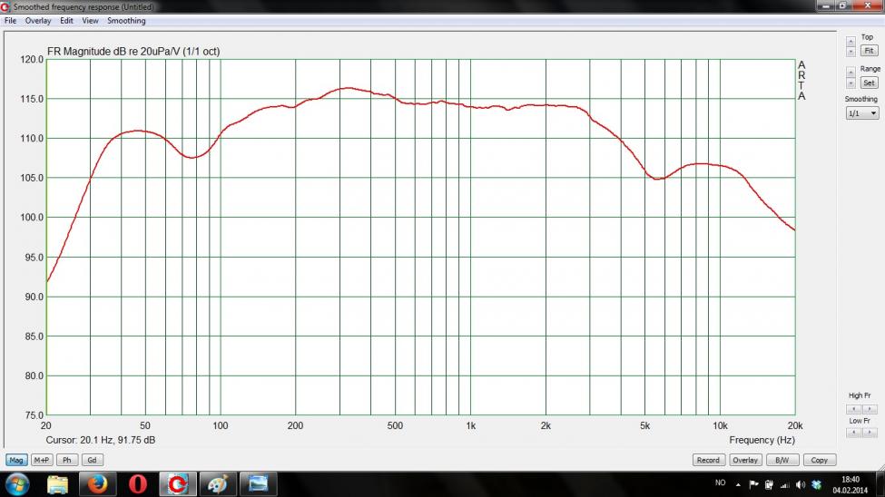

    Fulltone uten filter:
    Fulltone med filter:

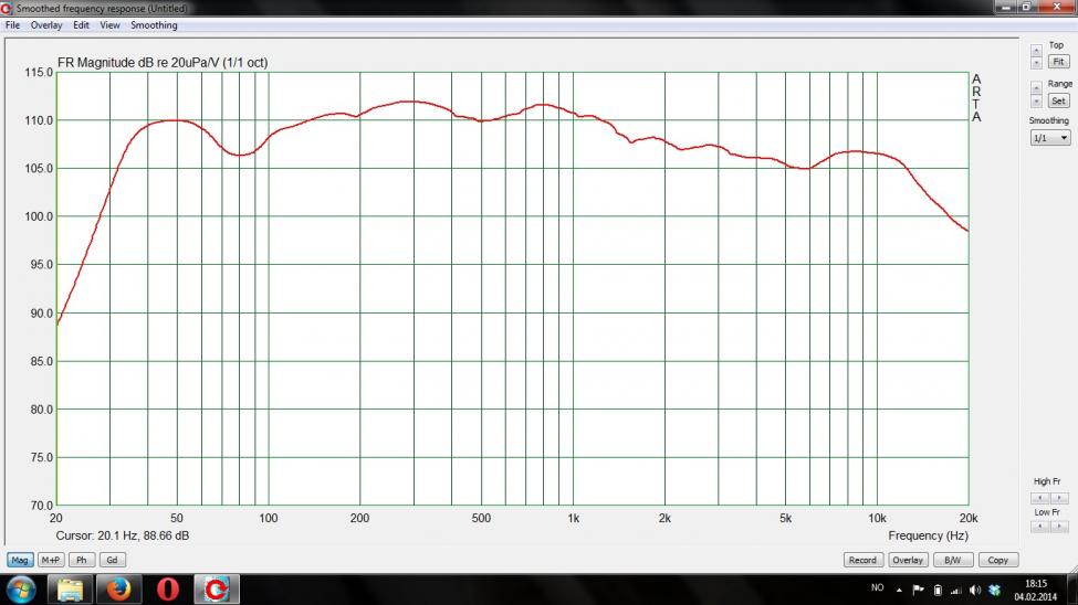

    Bass uten filter:
    Bass med filter:

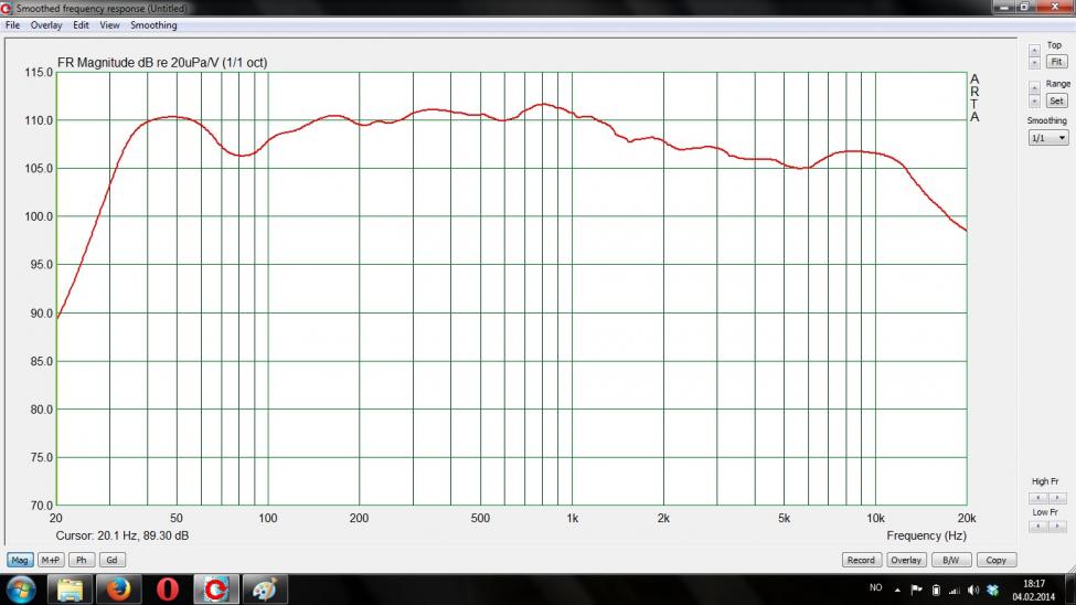

    Jeg har nå markert på gulvet osv for å kunne måle i samme posisjon hver gang. Har også registrert volum osv, slik at det blir likt hver gang.

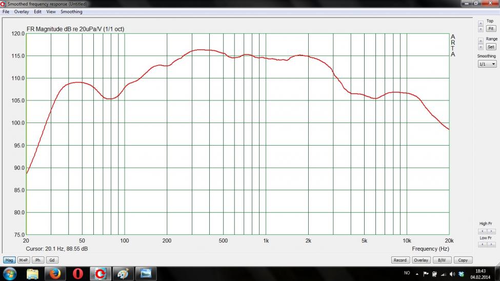

    Her er summert med filter. Fulltone og bass i fase:
    Summert med filter. Folltone og bass i motfase:

    Uten filter, i fase.
    Uten filter, i motfase.
    Alle disse målinger er nå gjort med mic 2 meter fra høyttaler i underkant av senter på fulltone.

    Det ser for meg ut som om at når du deler i fase havner på en akkustisk deling på 450 Hz som er ganske bra. Når du bruker korreksjon via recieveren blir det helt sikkert fint.
    Er det en liten kondensator på pluss ledningen på diskanten? Hva er verdien på den?
    Vil du også ta en totalmåling med diskanten på?

    Jeg tror den kulen fra 600-1000 Hz er fulltonens dipolpeak. Lurer på om det vil være lurt å dele litt høyere her.

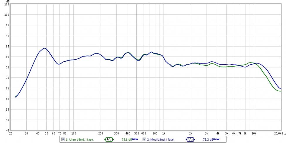

    Her har jeg målt på nytt med REW. Ikke stor forskjell fra ARTA, men nå skal dB skala være riktig. Fulltone i fase og i motfase. Noen som kan svare på hvorfor det ikke blir en større utfasing her?
    SRM
    12.06.2009
    2.626
    2.501
    Oppland
    Med og uten bånd. Alle elementer i fase.

    Med / uten bånd var ikke veldig forskjellig. Ergo, diskanten fra 1808 er særdeles bra, nesten Feastrex light. Mange på diyaudio mener også det. Det betyr at enten så bør diskanten deles under 4K oppbrytningen eller rett og slett droppes. På databladet fra Tang Band kan du se oppbrytningen eller måle selv med 1/6 eller spissere smoothing.

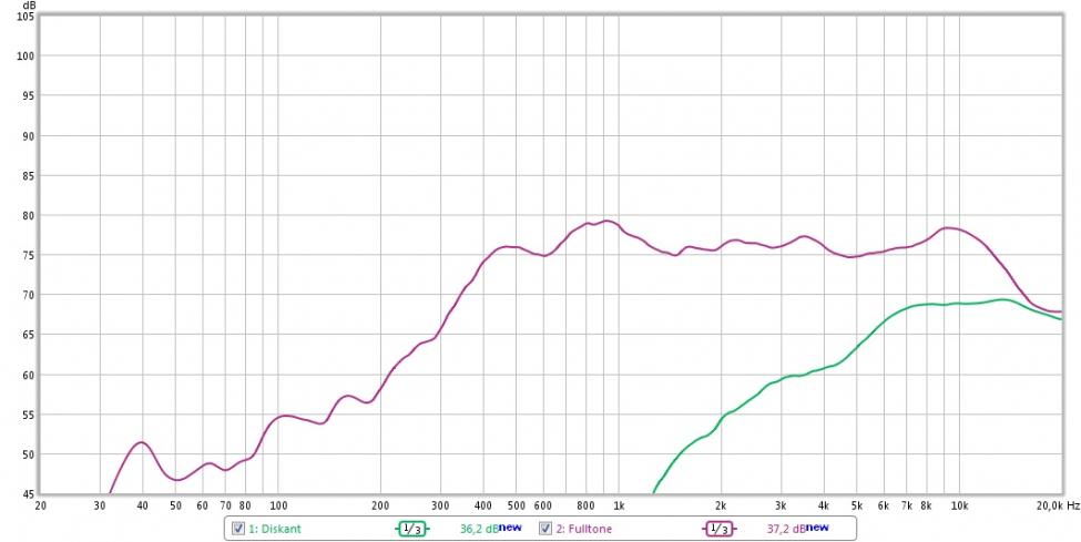

    Her er forklaringen på at det ikke blir større forskjell med diskanten.

    Rart det med diskanten, mener den er på 96 dB ved 6 ohm mens fulltonen 94 dB ved 8 ohm. Skulle jo gi en reell forskjell på 3,5 dB.
