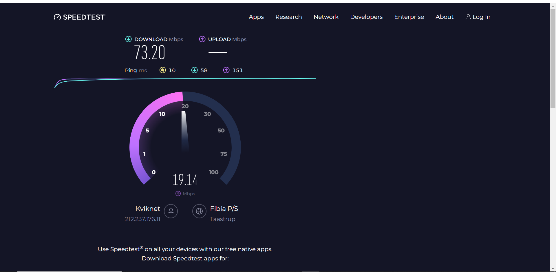

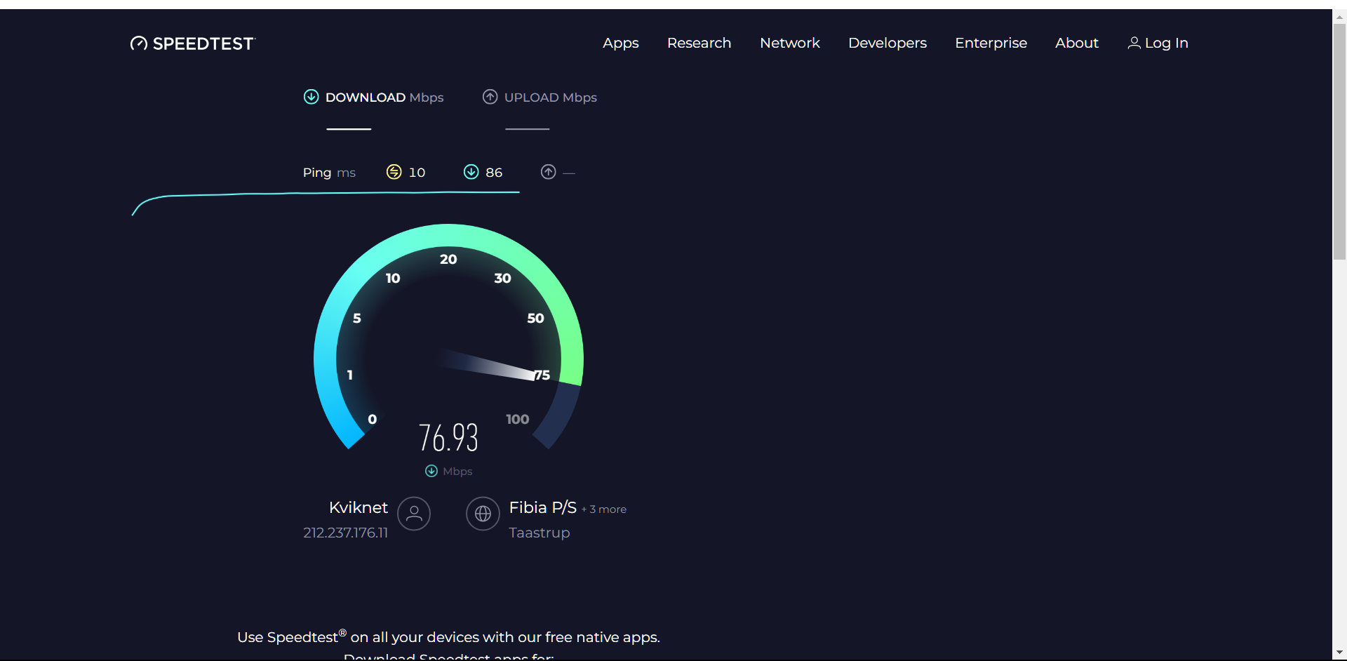

    Dette er på gamle telefon-kopper-kabler. Wifi fra router/modem til PC (10Meter).
    Vis vedlegget 1029112
    Vis vedlegget 1029113
    Holder i bøtter og spann til streaming (y)
