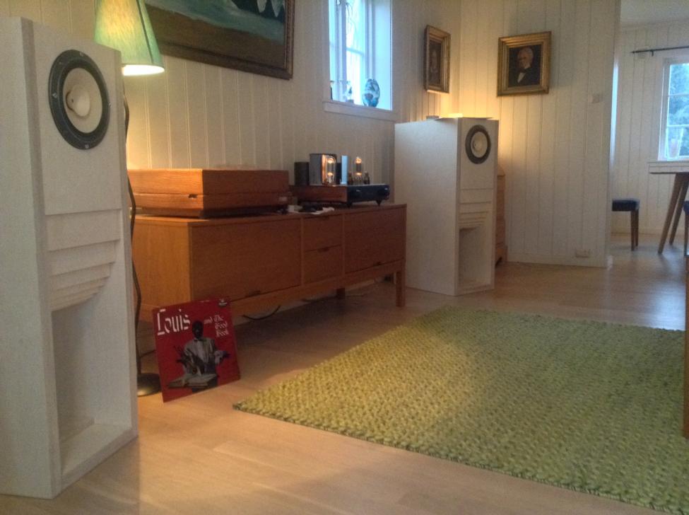

    Dette er altfor bra! Er det ikke en lov mot slike konstruksjoner? Folk kan jo få varige skavanker
    Digger disse høyttalerne, ser meget tiltalende ut! Lyden er visst ikke dårlig heller, har jeg forstått.
    Kan jeg spørre hvilken overflatebehandling/finish du har brukt?

    Vel, nå må du ta mine subjektive hurrarop med en klype salt, men jeg har fått bekreftet fra andre hold at dette faktisk låter mer enn ok.
    Finish er Liberon Finishing olje ca 4 lag. Pusset med 80, 120, 240 og 360 til slutt. Gnukket godt mellom oljepåføringene. Liker resultatet da det er sånn passe matt. Gulner nok etterhvert, men jeg liker det også.

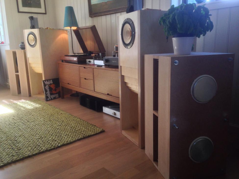

    Johoo´s byggverk har flyttet seg til vestlandet og står i stuen - H6 ser litt skremt ut, spesielt pga den svære åpne kjeften. Men den skal lukkes med Fostex 208ez som er på vei over dammen, så får vi se om de er like svære i kjeften etter en hornkasseduell alà David and what´s he´s name...Blir spennende!
    Flott stykke arbeid med kassene Johoo
    (To kjappe med mobilen)

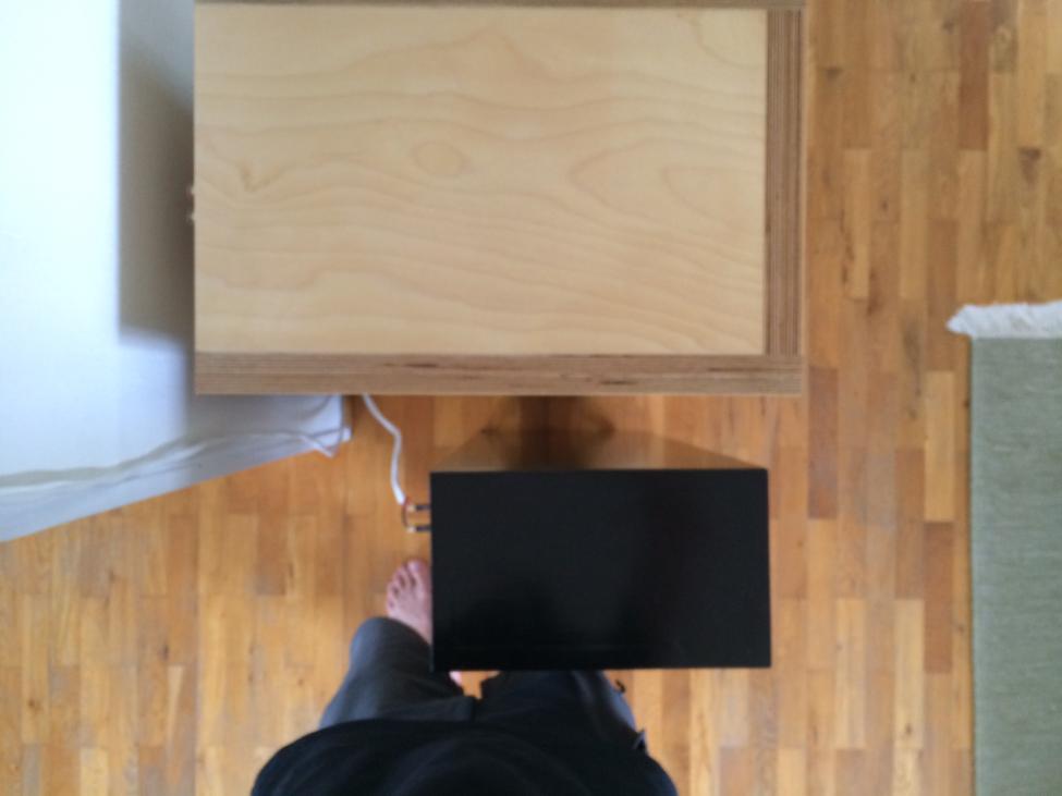

    Skal prøve å laste opp litt en dag.

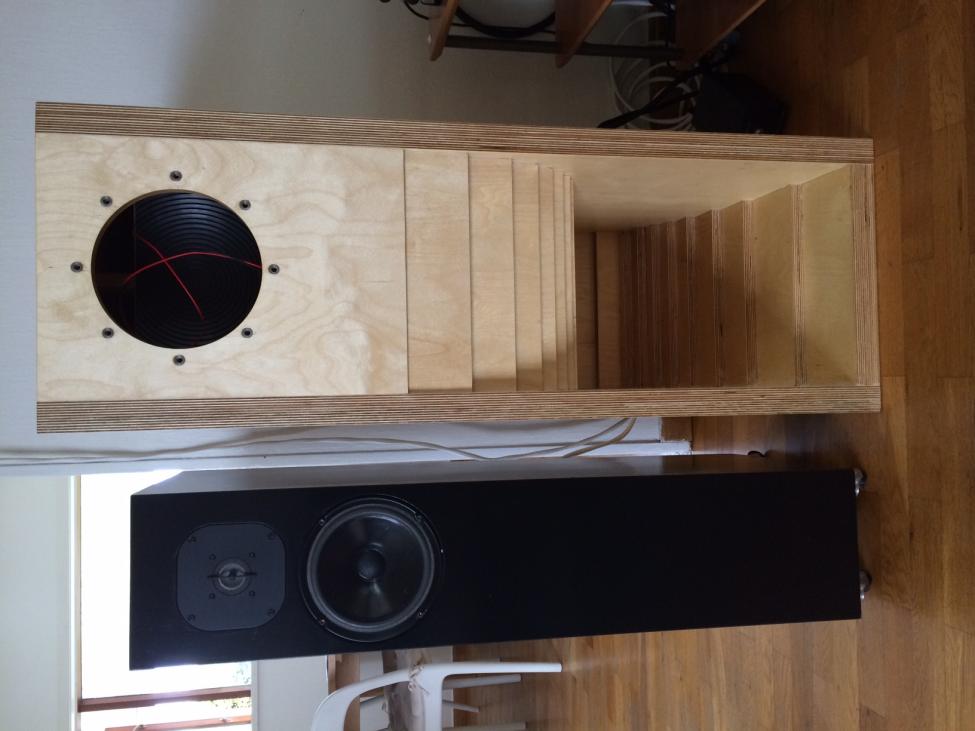

    Limer sideplater om dagen. To ferdige allerede. Antar jeg tar de neste to imorgen.
    Ellers ser det ut som om jeg må småjustere litt for å få det sammen. Men ikke mye
    Vis vedlegget 270081 Vis vedlegget 270082
    Snudde bildet jeg.

    Har algt de ulike delene oppå en sideplate for å se. Det meste stemmer meget bra, men det må være en plate som har feil mål.

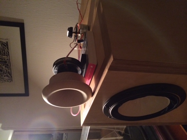

    Hel, interessant! Har et utgangspunkt: Johoo sendte med den løsningen han har prøvd (lite matrix horn) sånn at jeg kan teste. Men er ikke der enda. Strengt tatt vet jeg ikke om Nagaoka/fostex er "my cup of tea"( aldri hørt dem). Planen er å få elementene på plass, spille gjennom en god del plater, tilvenne stue og øre, ta det kuli - begynner jeg med diskantproblematisering nå blir det antakelig "storm in a teacup" før jeg aner det. Men takk for info, har tro på at de blir stående og ser frem til videre drodling omkring ulike løsninger.

    Da er mikke mus ørene koblet til og justert etter kaffe, musikksnurring og innfallsmetoden - jepp, det gjorde seg det! Har lyst på en "bullit" superdiskant som f eks fostex har ulike versjoner av - t900a eksempelvis - hva mener ekspertpanelet? Kassen er altså nagaoka D57 med Fostex fe208ex.
