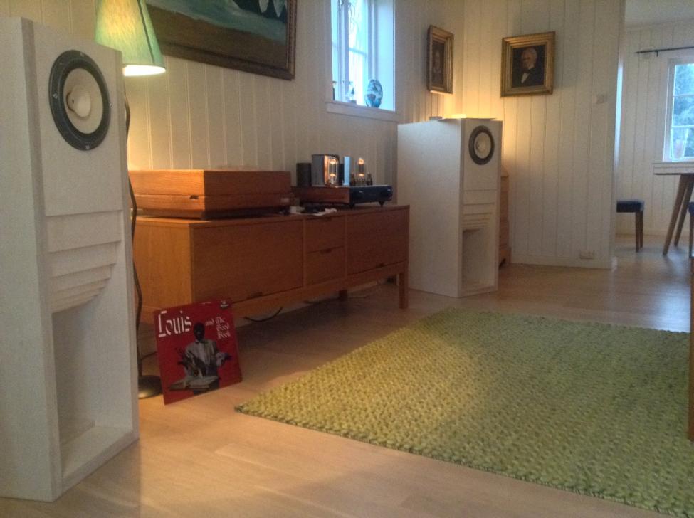

    Akkurat hjemme med en bunke nykjøpt vinyl. Har ikke gjort annet enn å snurre skiver siden nagaokaene var ferdigstilte.
    Kan noen forklare hvorfor vinyl låter så ubegripelig mye bedre enn digitalt med nagaoka horn? Syntes jeg hørte sammen tendensen hos mesut også. Nå har jeg ikke hverken pu eller riaa i toppklasse, men ok stuff. Dacen er ligeså av en middels god type, men syntes forskjellene er mye mer markante enn hva jeg opplevde med Audio Note.

    Fint bilde også -det formelig drypper av god stemning og velvære, åpenbart at Feng Shui er ivaretatt her! God musikalsk helg.

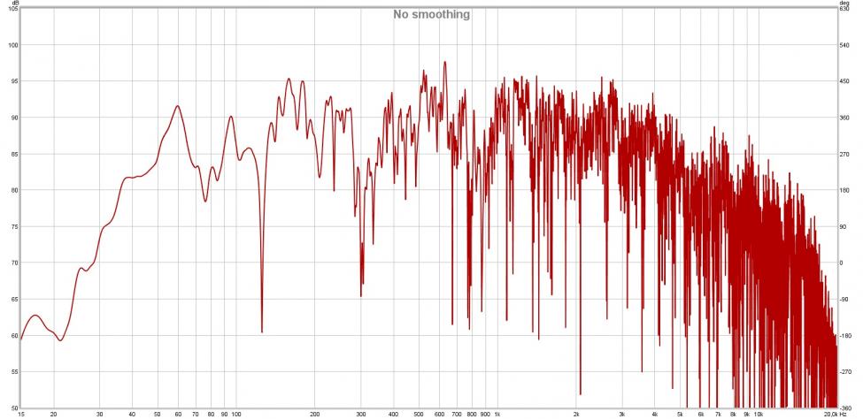

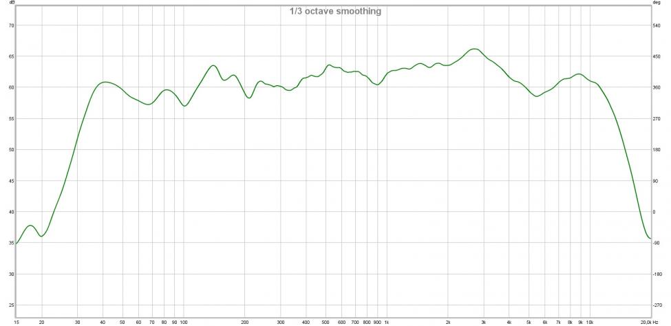

    Fikk låne en målemik, og med Rew ser det slik ut med Nagaoka d57 i stua mi. Hva det betyr alt sammen vet jeg ikke, annet enn at de spiller bass, har noen akustiske utfordringer i rommet og Fostex ruller av relativt tidlig.

    Den dippen på 900 Hz er FE203En-S sin respons, det får du ikke gjort noe med. Gjør ikke så mye.
    8 tommers fulltoner, særlig de med wizzercone, har som nevnt alltid en oppbrytning ved 4K og den ser du tydelig på målingen.
    Eventuelle ujevnheter fra da 200 Hz og nedover er rompåvirkning som du til en viss grad kan justere med plassering og lytteavstand.

    Og jeg vil ikke si at den ruller så tidlig av, det ser kjempebra ut, det som kan gjøres er å sette inn et baffelstep filter og kanskje prøve å temme 4K peaken / oppbrytningen........men....da har man jo ikke en filterløs fulltone lenger.
    Har du en off aksis måling fra lytteposisjon hvor toe in krysser 50 cm foran nesa?

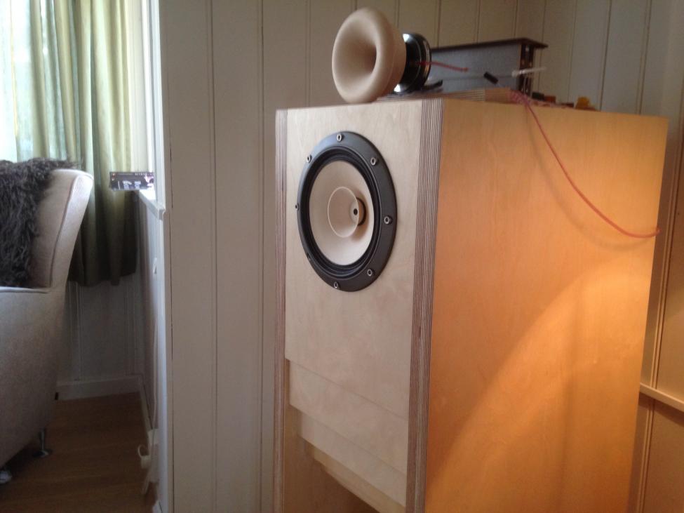

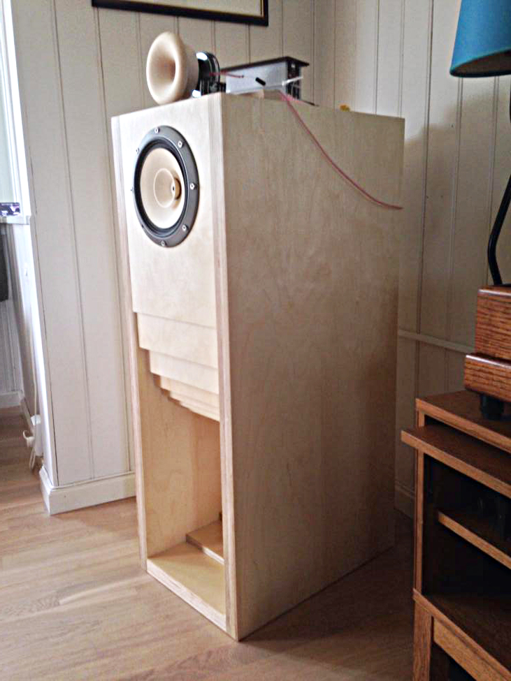

    Nagaoka testes ut med hjelp i toppen.
    mikkemus løsning. Koster et knippe bugg og fox, men tar lyden til nye høyder. Kun 0,47uf, så oppbrytningen til fe203 er ikke kompensert.
