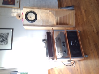

    Tok en referansesjekk i dag - har spilt mye med H6, to ulike par; først Pluto Gundersen sine, Oblivion kabling og greier og greier, galskap å selge dem, men står godt hos "brother in arms" i Stavanger. Deretter HEL sine som MrH6 Haavard oppgraderte delefilter (de som står her nå). Brukt ulike rør- og transe forsterkere og ulike kilder - spilt morgen, middag og kveld, hele netter, i fylla, tilinnsovning og til oppvåkning, høyt og lavt og i det hele tatt - jeg digger H6 og hvordan de spiller det meste av musikk uten nevneverdige lyter (ja, innenfor sine fysiske grenser), heller tvert imot.
    Nagaoka D57/Fostex FE208ex/BMS 4524 spiller - i dennestuen, i mine ører, med Sugden A21a (m/riaa), Valdi/Scorpio lll/DVxx2 mkl- minst det dobbelte av H6! - på alleparameter: presisjon, oppløsning, timing, klang, smekk, størrelse osv. osv. Til H6 sitt forsvar er 35 kvadrat stue dårlige rombetingelser, til Naga virker det å passe fint.
    Diskantløsning; BMS 4524 - mangler kunnskaper og erfaringer for å mene noe som helst om løsningen, men etter å ha spilt uten, med og uten igjen idag - uten ikke aktuelt! Lever godt med dagens løsning, men når en kan ta det videre uten å tømme hobbykontoen og det fins folk med både kompetanse/erfaringer og delekultur, da blir man nyskjerrig...
    Høydepunkteri dag: Miles - hele "around midnight", The Clash "LondonCalling", King Crimson "Epitaph", Plant/Krauss "Fortune teller" ogBeethovens symfoni nr.5

    Forøvrig ble Sugden på H6 problematisk etter mine ører, kjente rør behovet meldte seg ut i første tone...Ikke tilfelle med Naga, tvert imot - brukte innebygd riaa i begge tilfeller. Overrasket meg, men har kanskje sin forklaring...Nåvel - most of the time, Bob får siste dans i dag...

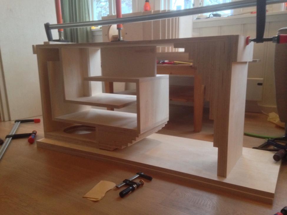

    Dæven steike dette ser bra ut H! Men mener å huske at kruxet var å lime sammen de to bitene...
    Haavard
    30.11.2002
    7.244
    2.401
    Lena

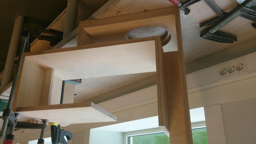

    Jobber hardt om dagen, etterpå er det å lime trappa i front.
    Når det er gjort kan jeg velge om jeg skal sette sammen hele hornet og lime det på sideplaten eller å lime hornet i to deler på den ene sideplaten.
    Har så mye tvinger at begge deler vil gå, men først litt pussearbeid på synlige deler inne i hornet.
    Håvard
    JoHoo
    20.02.2013
    4.243
    4.167
    Som nevnt så limte jeg hele hornet sammen før sideplatene. Det er Nagaoka metoden.
    Legg frontbaffel ned mot en flat overflate som på bildet ditt
    påfør lim i sammenføyningsflatene
    sett inn bakvegg med fot
    press fra topp til tå og med sandbøttene eller annet på bakvegg over midtspalte
    Jeg brukte sånne apestivere (navn???) fra tak og ned.

    Litt merkelig at allt utstyret må sveve rundt i rommet :confused:
    -m
    57.496
    111.546
    Horn er jo ganske høytflyvende saker vet du.. og de euforiske eierne har vanskelig for å holde seg på bakken!

    Er det kun lim dere bruker,eller bruker dere andre gooey greier for å vere sikker på at der ikke blir ørsmå glipper/lekasjer?
    JoHoo
    20.02.2013
    4.243
    4.167
    Presis kapping og kvalitetsfiner er nøkkelen. Da er vanlig trelim tilstrekkelig
    Haavard
    30.11.2002
    7.244
    2.401
    Lena
    Tror det skal mye til før man ikke får det tett med tvinger og trelim.
    Til og med mine kreasjoner skjært i garasjen med håndsirkelsag er tette.
