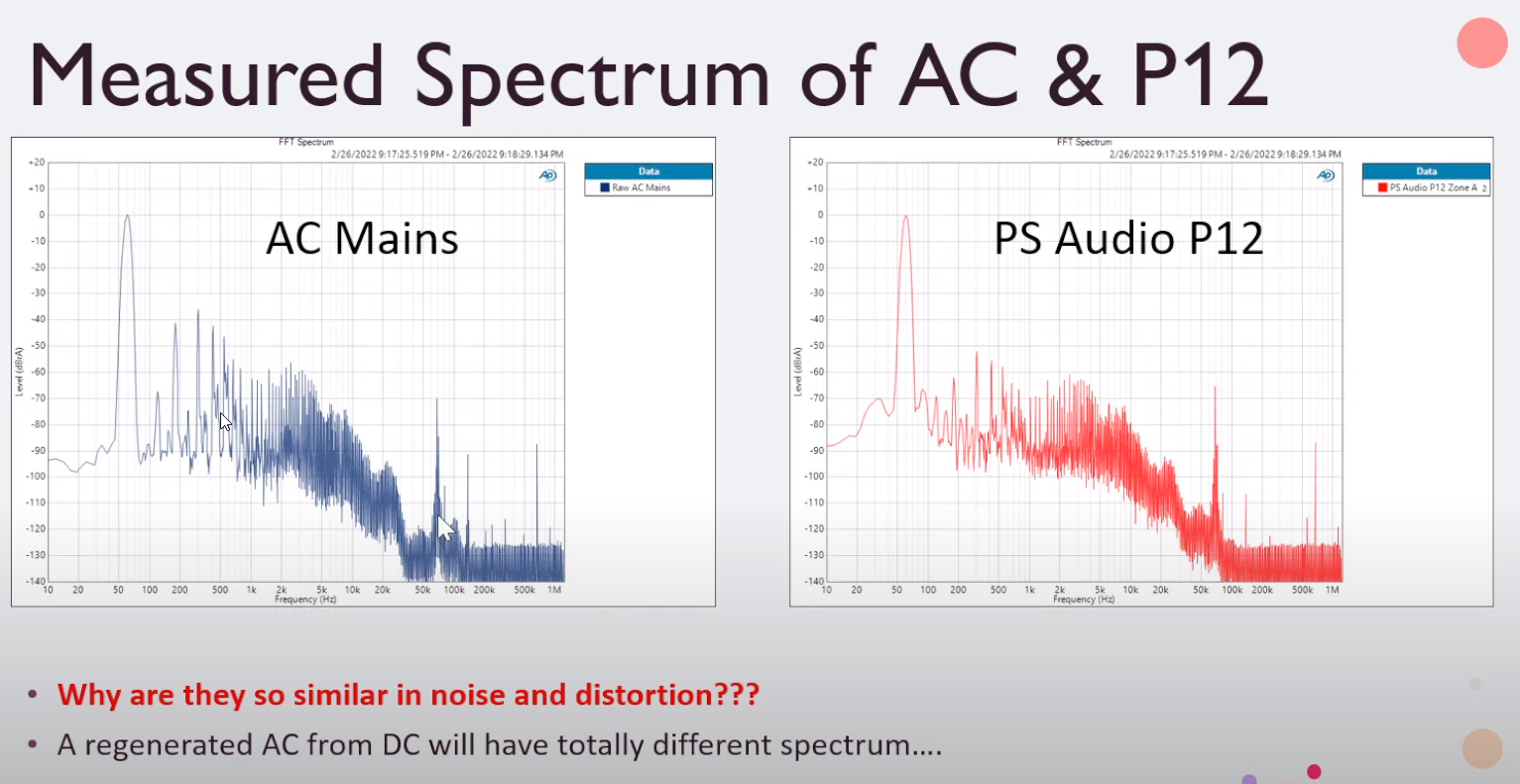

    Denne burde vel sette både punktum og diverse utropsregn?
    Vis vedlegget 803452
    Hvis P12 likeretter, og lager ny sinus, hvorfor ser støyspektrumet "likt" ut?
    Da har du jo nermest selv svaret på spørgsmålet (y)
    Mit beste gæt er, at den IKKE likeretter og laver ny sinus.

    Kan man kalle noen som helst lyttetest seriøs?
    Hvorfor mangler denne signifikante variabel med når, ved hvilken vinkel, starter avspillingen av musikken
    Herved erklæres alle lyttetester ugyldige.
    Et sånt krav ser jeg for meg kan bli noe utfordrende å oppfylle med analoge kilder....
    Hvorfor skal det være så vanskelig?Ekte test er ekte est under samme betingelser. Det med nett og avspilling er ikke ukjente saker. det er hifi, diskuteres betydelig mindre marginer enn mitt spørsmåll om oppstart i forhod til nett.
    Jeg har ikke fått noe svar ??
    Er det bare sånn det er ? Helt tilfeldig og med forskjellige arbeidsforhold?
    S
    Syncrolux
    Hvordan tenker du å starte en platespiller eksakt på en gitt fase av 50 Hz?
