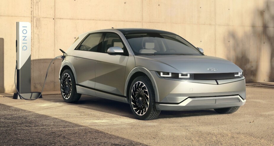

    Kjøp en Hyundai Ioniq 5 og bruk den til å fore anlegget. Den har 230V uttak som fores fra hovedbatteriet.

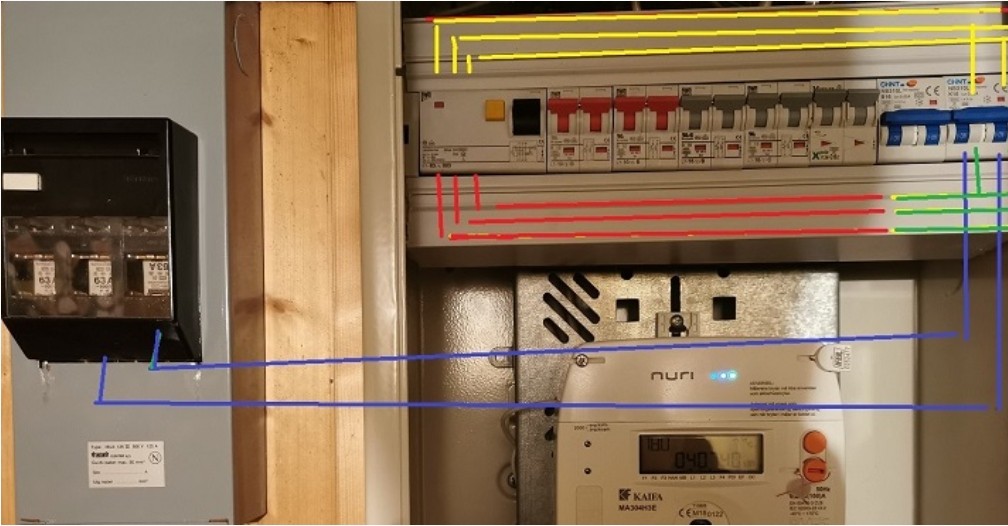

    Min oppskrift på "problemfri" mating av stereoen.
    Skill dedikert stereo kurs fra de andre kursene. De to kursene til høyre fikk egen jordfeilautomat og er til garasjen, elbil lader og brønnpumpe. Den helt til høyre er stereo kursen. De mates nå forran jordfeilbryter.
    Ellers er det lurt å gå igjennom støy kilder i installasjonen. Bytt ut belysning til LED eller glødelamper. Unngå kompakt lysrør ol.
    Det er den rimeligste varianten for problem løsning. Dette fungerer bra og her stemmer teori og praksis. Støystrømmer som er mest plagsomme flyter mellom lastene og vil i liten grad nå ut til hovedsikring.
    Skal det brukes penger på sk audiofile strømrenere er mitt tips PurePower aps.
    Hadde en modell, 2000i, det var den suverent beste regenerator, strømrenser jeg har benyttet.
    PS Audio var sorgen. Ubrukelig.
    Nettfiltre er avhengig av kildeimpedansen.
    Støydempningstrafo gav liten/ingen oppgradering av lyden. Hadde en til hver komponent. Noratel 2300va, 2 stykk 560va og en ulveco på ca 600va.
    De har også liten demping i "nedre arbeidsområde".
    Noratel sier vel ned til ca 5khz og da liten demping så langt ned.
    Andre lignende som torus, furman, mcintosh etc bruker trafo fra plitron.
    Noen med sk medical grade filter, det er ikke å anbefale. Medical filtre demper common mode dårlig.
    Ellers kan en være bevist på å kjøpe utstyr med R core trafo, som Spec og Parasound.
    Rørutstyr med EI trafoer.
    Det var mine tips 🙂.

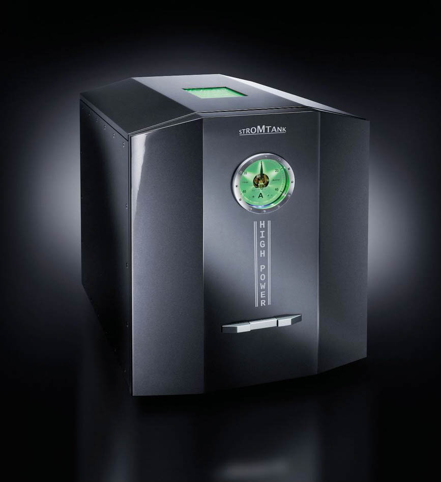

    Dersom det står "Stromtank" på dingsen og den er lansert med masse High-end babbel og en mildt sagt heftig pris så er det vel greit?
    Akkurat den, er en helt alm. UPS i en HiFi-LookaLike-Box hvor prisen på boxen er 50-60.000.
    Denne er 3 gange så kraftig som en Stromtank og koster ca. en tredjedel. Er bare ikke HiFi-pen.
