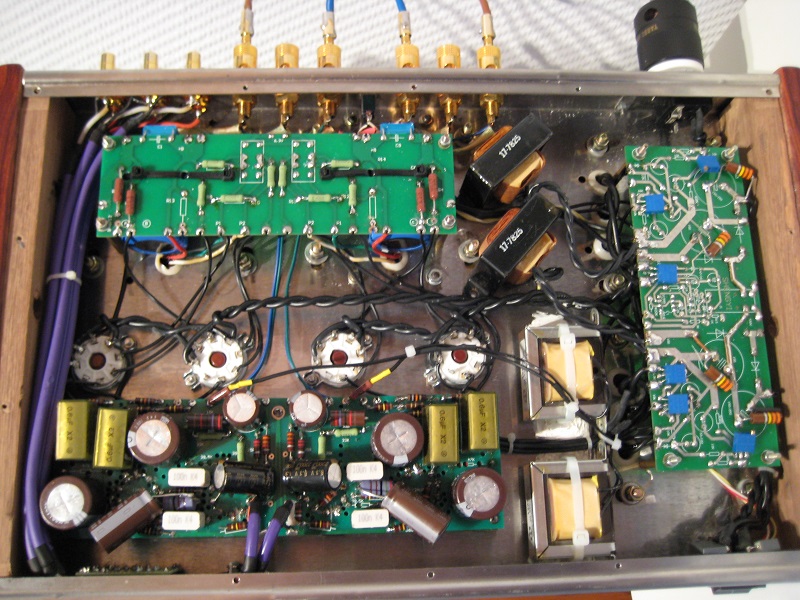

    Har også fått meg en. Prøvde å biasjustere, men jeg skrur og skrur og det skjer ingenting.
    Er de virkelig multiturn disse biaspotene?
    Ser ut som om den er lampizator modda
    Håvard
    De jeg har sett har hatt multi turn potmeter til bias. Du hører eller merker et lite klikk når du er i enden.
    Vanligvis er det et potmeter til hvert utgangsrør pluss et par til som skaper forvirring. Spørs hvem du har skrudd på.
    Ellers ville jeg styrt unna den med 8 x EL34. Mer er ikke bedre og det blir oftere feil.
    Effektøkningen er 3dB som er marginal i lydsammenheng.
    Jeg har som sagt en Music Angel x3 med 2 EL34 rør, den spiller bare godt, hadde nok også styrt unna den med 8 rør.
    Som Audiomix sier, tror heller ikke jeg at mer er bedre, fryktelig dyrt å "leke" med rør da :)

    Har nylig kjøpt en XD 800 MKIII, som trenger nye store rør. Er helt ny i rørforsterker verden, og trenger litt hjelp. Vet at det ligger mye info om dette her, men noe er ut datert og dessuten vanskelig å finne frem.
    Hva er forskjellen på de ulike betegnelsene på KT88 rør? (feks KT88 98 )
    Kan man bruke alle rør med betegnelsen KT88?
    Noen som selger passende rør på nett i Norge?

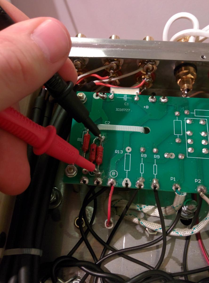

    Takk for svar! Nye rør er bestilt :) Tok en kikk på bias på de gamle rørene, og målte 0 mA over motstanden markert på bilde.
    (Glemte å ta bilde mens jeg hadde den åpnet, så lånte fra en annen og den ser ikke helt lik ut, men sånn er det vel ?)
    Noen som har vært borti det samme? alle rørene gløder fin, så det må være strøm i alle?

    Du skal måle spenning over motstanden, og finne strøm = U/R.
    Hvis du måler 0 mV over motstanden så er motstanden defekt/kortsluttet.
    Lyset i rørene kommer fra glødingen, og det er noe annet.
    pekaill
    16.10.2011
    1.766
    1.259
    Averøy
    Du kan måle motstanden når du er sikker på at den er uten strøm. Det er mulig at det er en motstand i parallell på undersiden av kortet.
    Vær endelig forsiktig når du fikler under der. Det er høy spenning i dette området selv etter at forsterkeren har vært avslått i lang tid.

    hmm...som du ser er begge motstandene på oversiden. Måler 0 i motstand over her:
    Vis vedlegget 350537
    Hei.
    La forsterkeren stå påslått en halvtime før du måler, så rørene får stabilisert seg. Mens forsterkeren fortsatt er påslått skal du så måle spenningen over motstanden. Letteste synes jeg er å sette fast den ene målepinnen i et av skruehullene på chassis og holde den andre på beinet på motstanden. Da har du andre hånden fri til å stille på biasen.
    Vær forsiktig!!
    Rørene skal ha ca. 40mA biasstrøm.
    Dersom du har to 10 ohms motstander i parallellkobling, har du 5 ohm. Da skal du måle 0,2V over motstanden. (Ohms lov, spenningen = strømmen x motstanden.
    Kommet noe videre?
    Jeg tror du måler feil eller har satt opp instrumentet feil.
    Hvis du holder målepinnene sammen skal du måle tilnærmet 0 ohm. Regn med noen 1/10 over null for motstanden i ledningene.
    Hvis du har de åpent skal instrumentet vise over range på et eller annet vis.

    syntes også det var rart. På alle de tre andre måler jeg 5.5 - 6 ohm (forsterker avslått), og 30-35mA, mens på den måler jeg null motstand og null strøm.
    Er det verdt å prøve å lodde på to nye motstander? andre forslag?

    @khaal. Prøv å skrape litt på tinnet der som du måler, eller mål ifra pin 8 på rørsokkelen mot gods i forsterkeren. Har opplevd at det kan være vanskelig å måle de motstandene pga et eller annet belegg på loddetinnet.
    Men hvis du måler 0 ohm er det vel kanskje noe annet som er galt da?

    Dårlig kontakt gir sjelden 0 ohm som resultat:)
    Sjekk om den ene enden av motstanden går til chassis.
    Ca 0 ohm.
    Den andre skal gå til katoden på KT88. Ca 0 ohm der også.
    Mål også (for å være sikker) fra katode på KT88 til chassis.
    Der skal du måle verdien på katodemotstanden. Den du måler "bias" over.
    KT88 katode er pinne 8.

    De viktige katode-motstandene til utgangsrørene er tegnet som 5 ohm - den vanlige verdien (med to røde 10 ohms-motstander i parallell). I tidlige MA (2007) hadde de verdien 10 ohm. De er sikringsmotstander (hvis utgangsrøret kortslutter) og benyttes dessuten til måling av bias-strømmen.
    Her er tegninger av MA MAforum is closed :(: DIY ? Skjema for MA KT88
