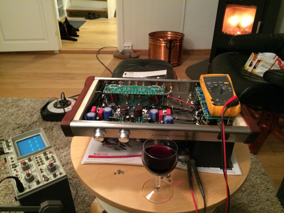

    Har nå åpnet opp og målt litt spenningen og sett etter brente komponenter. Eneste forskjellen jeg måler mellom kanalene er at balanseringspenningen (målt på potmeteret) på glødestrømmen er forskjellig fra den ene kanalen til den andre. Så måler jeg noe forskjell i spenningen rundt om på printet men ikke over 10% forskjell mellom kanalene. Det som skjedde var at jeg satte i 6sn7 via adapter for dette i stedet for 12au7. Glødespenningen er normal men nivået i kanalen sank og den leverer kun max 5 watt nå før tydelig forvregning høres. Byttet til nye rør over alt og måler normale verdier unntatt den balanseringsspenningen.
    Kan det være et det 6sn7 rører jeg satte i var defekt og noen motstandere rundt dette røret brant?
    Noen som har vært ut for noe lignende?
    Ser for meg at noen av motstandene rundt katodene på 12au7 røret kan være brent eller brudd....
    Kanskje jeg må ta med scopet på hytta og måle litt skikkelig...
    Gjør det som er enklest: Ta med scopet på hytta eller forsterkeren hjem:)
    Har du sjekket katodespenningene?
    Det gir en god indikasjon på om noe er galt.
    Hva slags KT88 bruker du?

    Tror det blir scopet på hytta. :rolleyes: Hjemme er det bare jul, jul, jul.....
    Manglet skjema og hadde kun dmv å hjelpe meg med sist helg. Sjekket alle anodespenninger, glødespenninger og idle gjennom KT88 som var ok på den friske kanalen, men varierte på den defekte (driftet = oscillasjon?).
    Rørene er de originale KT88-98 samt Sovtek KT88 (som jeg byttet med for å teste).
    Har en mistanke om enten den felles katodemotstanden for 12au7 eller overslag i utgangstrafo. Håper det ikke er det siste....
    Nå er jo forsterkeren så billig at den kan jo bare kastes, men det er da litt nederlag....om det bare er en motstand... :p
    Er det trafoen så blir den moring på flytebrygga!

    Disse ble først målt, ja. Både motstandsverdi (5R) og bias (20mA). Det er i orden.
    Som sagt så mistenker jeg noe rundt 12AU7 røret fordi det var der jeg satte i et VT-231/6sn7 (via adapter). Problemkanalen drifter bias og oscillerer også muligens.
    Blir "scooping" i helga - håper å se mere da. ;D

    Har målt alle motstandene og alle spenninger. Ingen feil - bortsett fra ubalanse i glødingen. Men det skal ikke kunne forårsake at den ene kanalen kun yter noen få watt.....

    Glemte å oppdatere; fant feilen - dårlig lodding på en av rørsoklene. :)
