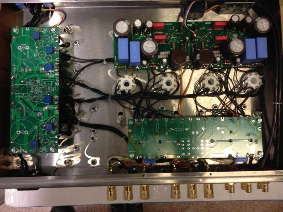

    Her er bilde av MA fra Mala Audio:

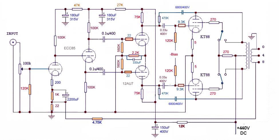

    Har samtidig et par spørsmål til kyndige medlemmer angående kondensatorene på smårørsprintet i denne vs. 2010-skjema:
    Katodeavkoblings-kondensatorene til ECC85 står oppgitt som 2200uF i skjema, men i min har disse verdien 47uF.
    I stedet er disse flyttet over til ECC82-røret, hvor der opprinnelig skulle stått 330uF.
    Hva har disse verdiene å si for lyden i MA'en, og dersom man ønsker å eksperimentere, hvor kritisk er disse verdiene i kretsen?
    Noen som har forsøkt seg på modifikasjoner?
    De store blå X2 kondensatorene mine er på 680nF.
    Disse er koblet i serie fra anoden på ECC82, via gridstop og til pin 5 på KT88.
    Skjønner jeg det da rett at dette tilsvarer 0.33uF på 2010-skjemaet?
    Hva har disse å si for lyden i forsterkeren?
    Hvor i MA'en ligger i så fall 6800/400v kondensatorene som skal ligge i serie med 470K motstander på skjemaet?
    Har også to 22uF/100v pr kanal som ligger mellom de store blå X2 kondensatorene og de store brune 180uF/315V
    Hva er funksjonen til disse?
    Puh, masse spørsmål, håper noen tar seg tid til å svare!

    Takk for bildet av innmaten. Det er flott. Da blir det fortsatt benyttet dual-mono der.
    Blir nok å skaffe seg en sånn etterhvert tenker jeg. :)

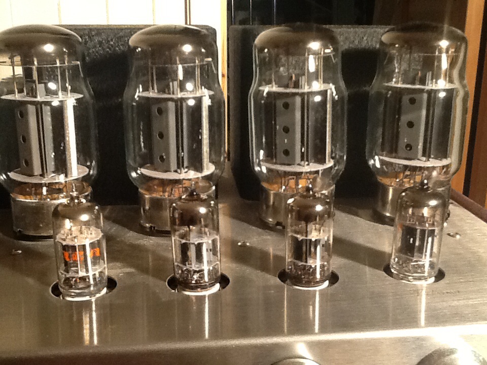

    Da røk fanken meg forsterkeren min... Dvs . Jeg har spilt musikk i kveld, byttet rør inn og ut, satt å spilte da røk plutselig veltet ut, skrudde straks av og her sitter vi å sturer og surmuler å klør oss i hue.
    Har en misstanke om at jeg muligens kan ha satt i to par 12au7 rør eller motsatt- er det noe som ryker da? Svelge,svelge
    Hvor skal man begynne å lete hvis en åpner- forsterkeren spilte fortsatt nydelig musikk da jeg rev ut kontakten.

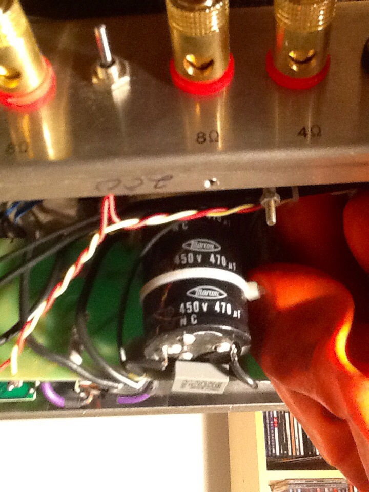

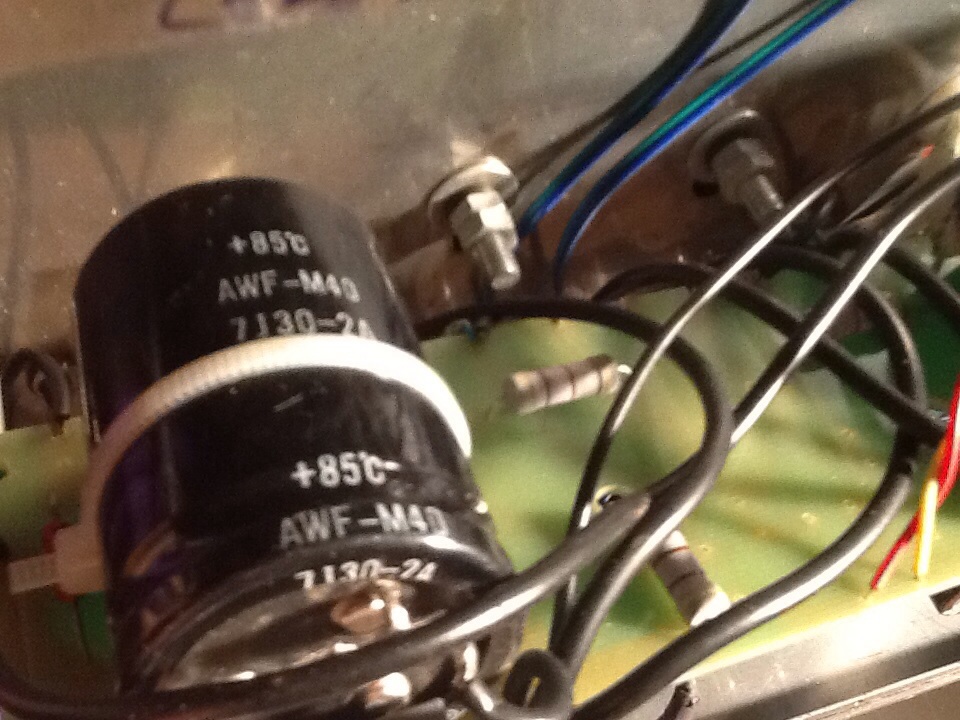

    Spørs vel ikke om du kan ha av disse berømte kondensatorene som er tåler for lav spenning.
    Hvis du skrur opp og ser på det printkortet nærmest utgangene (releprintet), på hver side av dette er det en stor kondensator.
    Ta gjerne en titt på de.
    Siden det har kommet røyk og greier, så vil du mest sannsynlig se feilstedet med en gang.

    De ser hele og fine ut,de holder på spenningen også , 200v på den ene 170 på den andre, muligens er det noe brent lukt, litt vanskelig å lokalisere.
    er det disse som er de kjente dårlige kondisene? Hvor ellers kan problemet være,bør det skjekkes.

    Ja, det er vel gjerne disse som det har vært noen tilfeller av at har sprengt.

    Ser ikke noe som er brent, nå har jeg luktet meg rundt, og jeg tror muligens du har rett med disse, eimen av den ene er ikke bra..
    når jeg ser på rørene i posisjon v2 og v4 ser de sotet ut innvendig, mulig i overkant varmegang i de, hvem av kondisene tilhører v2/v4 ?

    Ja, det kan fort skje at de har fått seg en smell. De er merket for opp til 450 volt, og det kan fort ha vært høyere spenning enn det.
    Hmmm. Merkelig med disse smårørene dine gitt. Disse store kondensatorene er i forsyningen til utgangene, så de har jo forbindelse med alle rørene, ikke bare v2 og v4 rørene.
    Men kanskje det har kommet en spenningspuls som kan ha knekt rørene?

    Det kan også være feilmerka, dårlig produksjon, dårlig batch i produksjonen og faktisk fake kondis. Ikke første gangen evt.
    jo og endel rør ryker fra tid til annen. Her er det også mye fake ute på markedet..
    Hvilke rør tok kvelden og hvordan merket du det?
    ville også sjekket gløden jeg

    Liten opplysning,,de 2 kondensatorene som sitter der er på 450V.
    Da jeg skiftet ut mine, på min egen importerte, var det samme verdi, mens jeg målte 480V og noe over de.
    Og strømnettet i huset lå da på 232V.
    Og det er jo ikke så høyt her til lands, som vi vet har vi helt opp til 250V.
    Så over tid er det vel ikke rart de ryk vel? :)

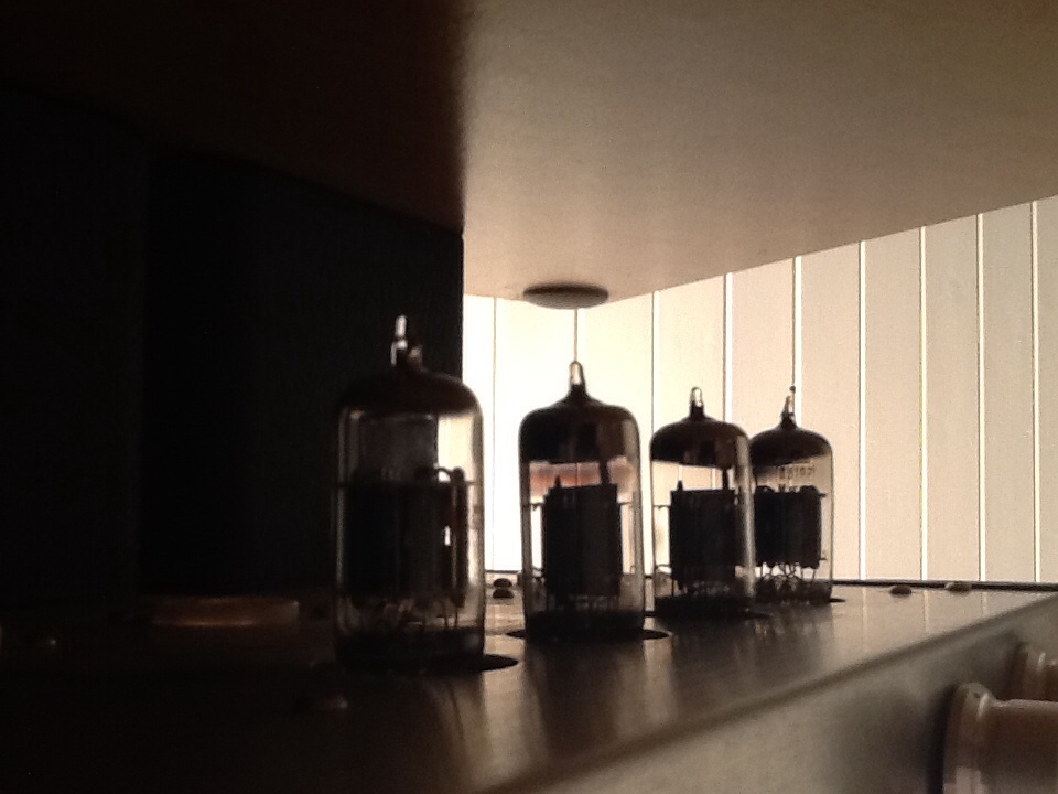

    Siden denne forsterkeren virker å være veldig spennende og veldig billig tok jeg sjansen nå i helga og bestilte en fra Mala Audio.
    Har hatt noen rørforsterkere tidligere, og har derfor endel rør liggende, uheldigvis flest 12AX7 og 12AT7 , men har et par 12AU7 :)
    ECC85 har jeg ikke brukt før .
    Kan noen si noe om hvilke rør dere anbefaler, gjerne med link til hvor de kan bestilles .

    Hei. Det finnes mengder av rør du kan teste i stedet for ecc85.
    som feks: pcc88, 6dt8, 6bq7a, 6bk7b, 6bz8. Masse gøy å finne på ebay. Personlig liker jeg best philips pcc88 sammen med brimar 13d5 cleartop ;)

    Bruker selv PCC88 Telefunken Diamond som fungerer meget bra til mitt oppsett. Dette røret kan brukes isteden for 6n1 selv om glødespenningen ikke er lik.Disse rørene får du kjøpt av Brynjar Kvanlid med garanti hvor han også tidligere har gitt bytterett hvis du får en total missmatch:)

    Telefunken ecc85 (ekte, med firkanten i bunn) eller Philips pcc88 a-frames (ikke lagd av EI, men ekte Herlen-rør) er det 'som gjelder'.
    Andre rør er også bra, men med en av de to alternativene der over, kan du ikke gjøre feil. Visse forskjeller fins det mellom dem, og i kombinasjon med spesielle ecc82-rør, musikksmak eller høyttalere, kan det være aktuelt med andre rør der også.
    Har du noen interessante 12at7 rør, kan vi kanskje foreta et bytte oss i mellom. Send meg PM i såfall.
    Ellers er det lurt å kjøpe billige brukte rør på eBay for uttesting, og når du har blitt enig med deg selv hva du helst vil ha, kjøpe ubrukte kvalitetsNOS fra feks. Motron eller andre anerkjente rørdealere.

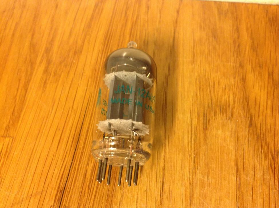

    Bestilte med et sett Telefunken ECC85 fra Mala, x fingrene for at den er i hus til helga .
    Av 12AU7 hadde jeg JAN og Psvane, det får duge foreløpig .
    Psvane rørene er ubrukte, ble sendt feil en gang jeg bestilte 12AX7 rør, så aner ikke hvordan de låter.
    Disse JAN rørene sto i en Cary 308 forforsterker, denne ble solgt med RCA Cleartop rør.
