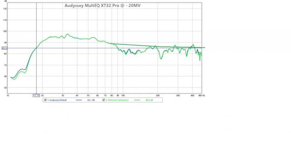

    Opplever dette som en mer riktig respons i mitt rom. Her er vi alle forskjellig og lyden er ikke alltid som frekvensresponsen forteller.
    Vis vedlegget 313984
    Oiiiii....glemte å legge på "smørefilteret" ;)

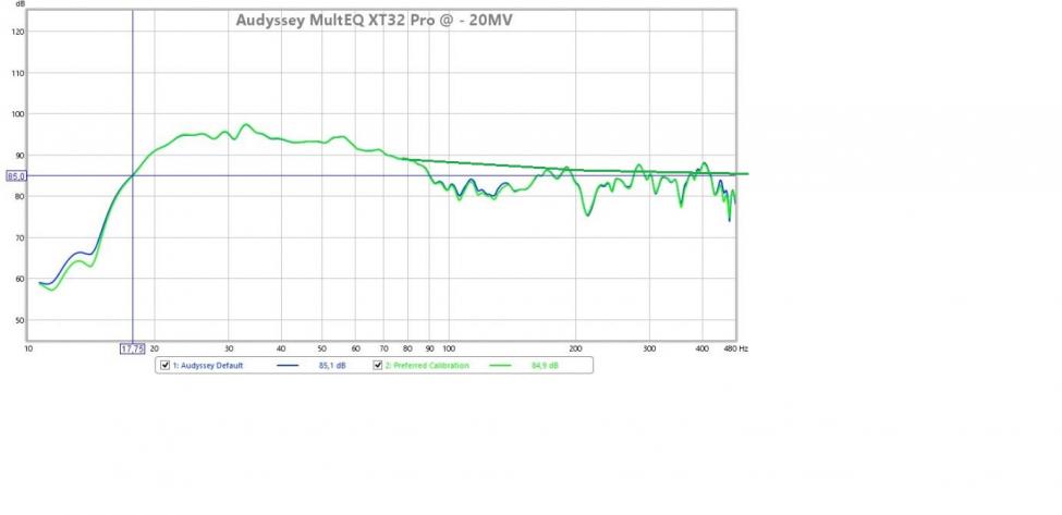

    Hva er vel påskehøytiden uten noen runder med REW?
    Noen centimeter fremover med micen.....så får vi fjernet toppen av det "sorte hullet" som irriterer noe så jæ**** ;)

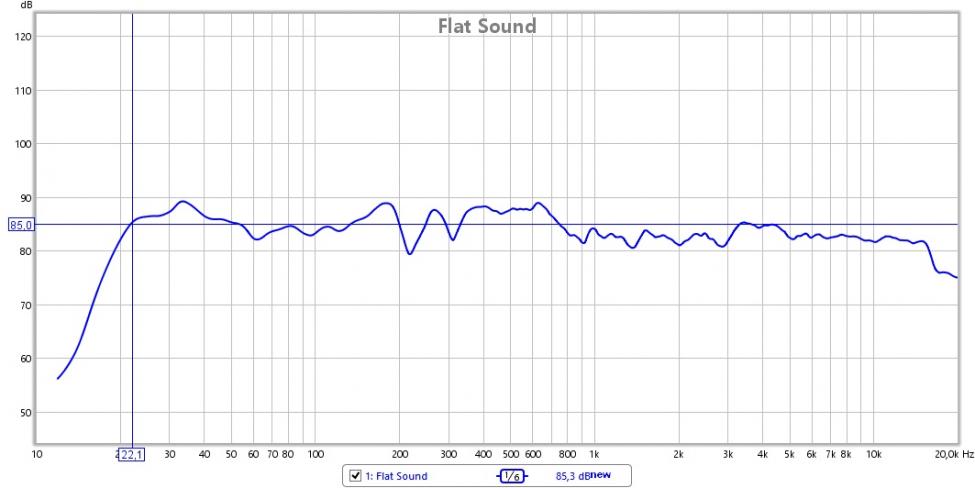

    Oiiiii.............er visst "noen" som har flyttet sofan noen centimeter i feil retning..... ;)
    Etter noen nye runder med REW så er lyden nogenlunde flat igjen....men kanskje ikke nok?

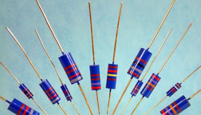

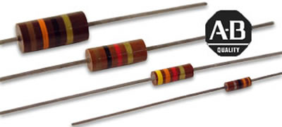

    Man kan opnår den samme effekt som de vidste frekvensgange uden overhovedet at rører frekvensgangen, sæt nogen stykker af disse som bleeder modstande over de forskellige forsyningerne i kredsløbet, eller erstat andre modstande i signalvejen med dem.
    Allan Bradley: 2W
    Eller dem her Riken 2W
    Ingen forskel i frekvensgangen kan måles, men der er stor forskel lydmæssigt, og hvad er mest rigtigt, det er i sandhed besynderligt, men meget mere bestemmer åbenbart lytteindtrykket, den subjektive hørte frekvensgang end at hive i selve frekvensgangen.
    Den bør man efter min mening holde ret, eller tilnærme til hvordan musik lyder i virkeligheden, og det vil sige mellemtone-domineret.
    Vis vedlegget 314007
    Her er det systematiske avvik som går over brede frekvensregistre. Det er mer enn nok til å gi tydelig hørbar forvrengning.

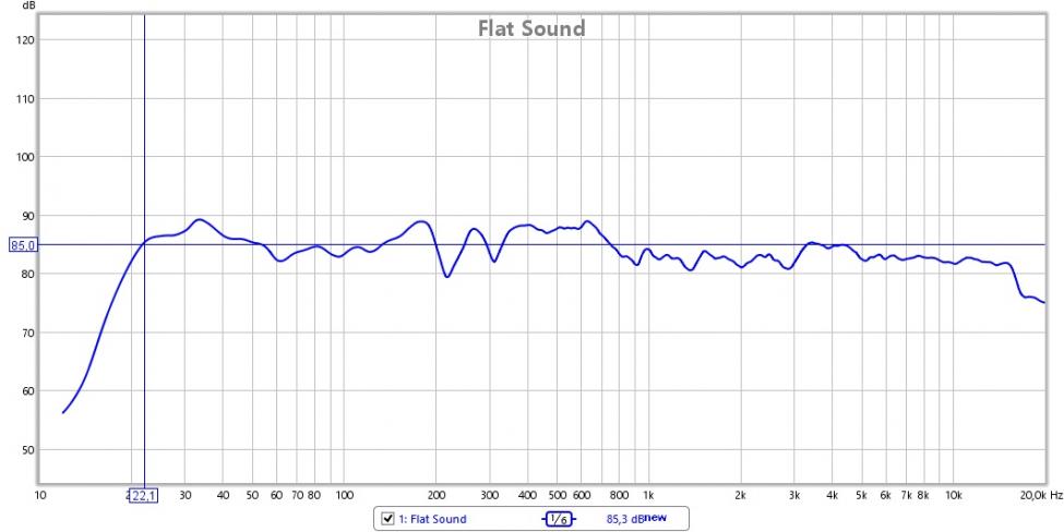

    Har du noe tips til musikk jeg kan teste forvrengningen med, og hvordan det vil utarte seg rent praktisk?
    Har du noe tips til musikk jeg kan teste forvrengningen med, og hvordan det vil utarte seg rent praktisk?[/QUOTE]
    Jeg har ikke noe erfaring med akkurat den varianten der med mye energi rundt 500Hz og lite rundt 2 kHz. Det er mye mer typisk med det omvendte.
    På generell basis kan jeg si at plater som er har i overkant mye energi rundt 500Hz neppe vil låte helt bra, da høyttaleren vil betone dette frekvensområdet ganske kraftig og maskere det som foregår rundt 2 kHz på slike opptak. Opptak med lite energi rundt 2 kHz vil trolig også slite her.
    Det er mye forskjellig miksing ute og går, men erfaringen min er at nøytrale høyttalere takler stort sett alt som er av ulike musikktyper og ulike mikser, mens høyttalere med ujevn frekvensgang fungerer strålende på ca 3 sanger, OK på musikksjangere som kler høyttaleren og mindre bra på andre (og på opera og wagner).
    Frekvensgangen blir også viktigere jo tettere lydbildet er, enten tettheten skyldes komprimering, stort arrangement eller begge deler. Med tettere lydbilde er det større risiko for at det som skal komme i forgrunnen til enhver tid havner i bakgrunnen, eller at det kommer til lytteren med gale proporsjoner. Det er en grunn til at hifidemonstratører foretrekker typisk "audiofil" musikk med liten instrumentering, mye luft mellom utøverne og et godt kompromiss mellom ekte dynamikk og punch. Kontrabass, trommer, piano, sax, dyktig sangerinne.... Med så store kontraster i lydbildet skal det ikke rare anlegget til for å levere slik at vi hører det aller meste som foregår på plata.
    I det store hifi-landskapet så er jo dette en bra måling, men det er IMO mye å gå på.
    Takk for at du peker på et par konkrete punkter.....
    2kHz området er et valg i Audyssey's romkorreksjon som jeg foretrekker å aktivere......Midrange Compensation
    500Hz skal jeg sjekke litt ut med Spectrum Lab....kanskje det dukker opp et musikkstykke som kan eksemplifisere ?

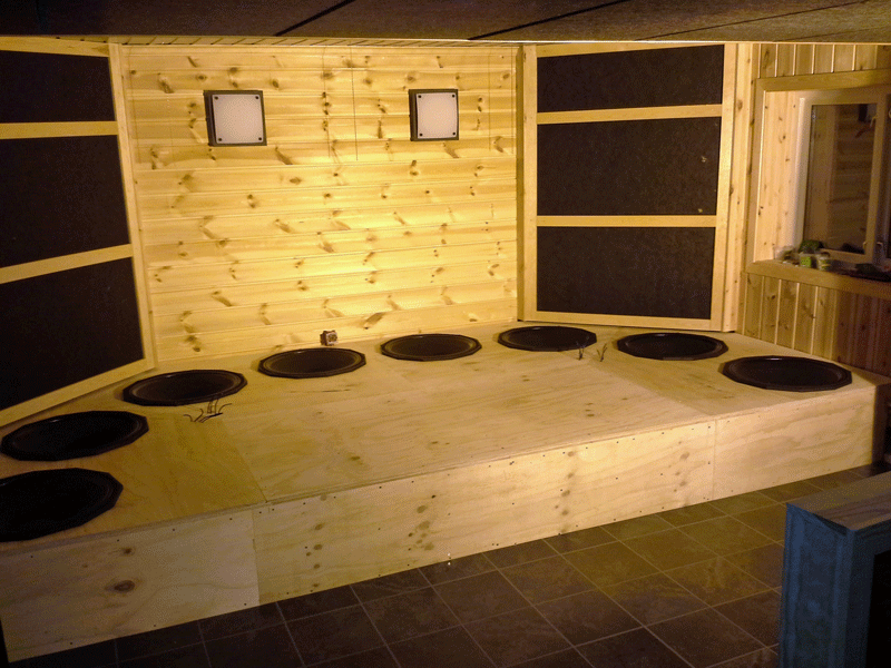

    Om mitt forsøk på sub-bass går innunder multiple subwoofer vet jeg ikke, men jeg har i hvert fall spredd de ut i forhold til de to lengste målene av rommet, altså bredde og lengde, uten at hver enkelt subb-element får for stor avstandsforskjell fra lytteposisjonen. Siden subben ikke er ment å brukes høyere en 60 Hz er det ikke tatt høyde for spredning i forhold til høyden i rommet.
    Dette har egentlig gitt meg en ekstremt lineær frekvensrespons. Tatt i betraktning at jeg liker litt stigning nedover ligger nok responsen innenfor +/-1,5 db i tenkt arbeidsområdet - dette uten noen form for korrigering /eq
    @Flageborg det er bare å komme innom for en sjekk på om dette er noe for deg.
    Vis vedlegget 313744
    I en viss grad følger du multiple subwoofer tilnærmingen, men de fleste elementene kommer for tett på hverandre. I forhold til Geddes sin filosofi så må nemlig kildene være uavhengig av alle de andre. To subwoofere ved siden av hverandre er ikke det. Jo større avstanden er mellom de, jo mindre korrelerer de og det er bra. Det fører dessuten til at jo flere subwoofere man bruker jo nærmere vil de komme hverandre og desto mindre effekt vil flere ha på responsen.
    Vel, nå har jo du svært god respons med løsningen din.... Jeg kan ikke skjønne noe annet enn at du har vært veldig heldig med rommet. Noen jeg synes vannfallet ditt bekrefter, ikke minst med tanke på hvor begrensete basstiltak du egentlig har. Jeg har prøvd å plassere flere subwoofere i fronten av flere rom noenlunde tilsvarende som du har gjort (færre riktig nok) og har ikke i noen av rommene sett dette som fordelaktig, tvert imot. Skal ikke utelukke at det kan ha vært noen faseproblemer p.g.a. forskjellige typer subwoofere i noen av tilfellene, men har også eksperimentert med fase og også hatt helt identiske subwoofere. Plassering ved siden av hverandre strider i alle fall med Geddes sine tanker. Hvordan måler de subene lenger opp i frekvens?
    The most important limitation is that for the 1/n improvement to hold the samples/sources must each be independent of all the others (uncorrelated in statistical acoustics parlance). Two subs right next to each other are not independent, they are highly correlated. The farther the subs are from each other the less correlated they become. This means that we should start to add subs that are as widely spaced about the room as possible. However as you add more and more subs they have to get closer and closer together and hence the 1/n improvement will begin to vanish and it can be seen that the variance of the sound field can never be brought down to zero no matter how many subs we have. In fact, in practice I have found a significant improvement with the addition of a second sub, a smaller improvement when a third sub is added and the fourth sub usually shows only a small to negligible improvement. Beyond four subs is pretty much a waste of assets since the performance gains tend to zero (except for more headroom, of course)."
    Kan dessverre ikke dele noen målinger fra tidlige forsøk med multiple bassløsninger, men ser frem til at du poster noen resultater. Selv satser jeg på gulv til tak
    Gulv til tak går heller ikke under multiple subwoofer løsningen så sant man ikke kombinerer det med plassering rundt på gulvet. Av samme grunn som nevnt ovenfor at subene ikke vil være uavhengig av hverandre. Ved å stacke så kommer de i forskjellig høyde, noe som kan gi litt bedre vertikal respons. Men det er i grunnen lite og hente på det.
    Basert på det jeg har målt, så er jeg rimelig sikker på at i forhold til respons alene så vil det være mye større forbedring og bruke bassfeller i taket enn å stacke flere. Man kunne ha oppnådd svært god demping fra ca. 60 Hz til 20k med liten tykkelse i taket. Men stacking gir fordeler i forhold til membranarealet og uanstrengt bass.

    Det er avstanden mellom subene som avgjør hvor høyt i frekvens DBA/SBA fungerer. Red Spade bruker tydeligvis bare 4 suber (2 i bredden og 2 i høyden). Med et tettere grid funker det høyere i frekvens i tillegg til at man får mer kapasitet. Mulig størrelsen på rommet avgjør hvor langt ned i frekvens det funker. Tror det går ned til laveste romnode.
    Mulig, jeg vet ikke. Ser man på tytte sin måling, så er responsen veldig fin opp til 140 Hz i sweetspot, men blir mer ujevn utenfor sweetspot tidligere. I tidsdomenet så begynner det å sprekke opp allerede ved 70 Hz. Der brukes det åtte på hver vegg.
    Tytte71
    06.01.2008
    2.150
    1.153
    Hordaland
    Med visse begrensninger så fungerer DBA så høyt i frekvens som økonomien tillater det. Med andre ord så krever det flere element jo større rommet blir for å klare samme øvre frekvens... ref også redspade sin litt keitete måte å uttrykke forholdet på.
    Det at man ikke skal kunne sette inn dempetiltak for frekvenser over bruksområdet til DBA (eller i bruksområdet for den saks skyld) har jeg vanskelig for å finne tekniske argumenter for. Men, man må selvfølgelig gjøre det med hensyn til de forutsetninger som råder. De 16 innvendig dempede kassene har i seg selv også en ikke helt ubetydelig (dog begrenset) absorberende virkning.
    De fire største ulempen slik jeg ser det;
    1. Kan ikke uten videre plassere store diffusorer på bakveggen når basskassene er jevnt fordelt på denne
    2. Store møbler kan ødelegge en del for resultatet.
    3. Relativt kostbart vs. kapasitet, dog billigere enn f.eks. OB løsninger.
    4. Krever nokså symmetrisk rom for å fungere optimalt.
    DBA er ikke for alle.

    Hvorfor vil bassfeller by på problemet med DBA? Kan man ikke bruke feller som har minimal effekt under ønsket frekvensområde?
    Evt plassere de symmetrisk i rommet?
    Dette er faren med å legge ut ting før det er ferdig - det blir brukt i mot en :cool:
    Leser du teksten så står det at vi har noe tjafs oppover å rydde i. Fokuset under første måleseanse ble og i størst mulig grad kvitte oss med 30Hz problemet. Altså er ikke delay og gain justert ift. som om rommet var stivt. Derfor får en også mer uregelmessigheter oppover enn en annen innstilling ville gitt.
    I tillegg så sliter vi også målemessig med overharmoniske av hovedresonansen i rommet som også gir utslag i nevnte område.
    Men selvfølgelig, det er en grense oppover for når DBA ikke fungerer lengre og så har vi et toleransebånd rundt dette punktet hvor systemet oppfører seg litt mindre optimalt.
    Det er mitt poeng også Altle. Og det er ikke så følsomt mht skitt og lort og møbler i rommet som fryktet heller. De som har varslet denne vederstyggeligheten ved demping av et DBA rom har så langt ikke gjort annet enn å rope ulv. Ser ingen belegg for det og gjort som du sier så ser jeg heller ingen tekniske grunner til at det skulle gjøre ting verre.
