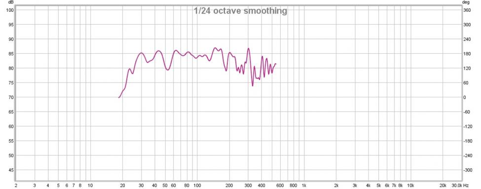

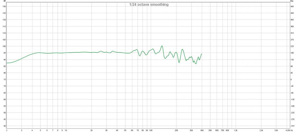

    Det som er usikkert med DBA er hvor langt opp i frekvens det fungerer i tidsdomenet. Her har foreløpig ikke sett noe annet enn gode resultater enn opp til ca. 80 Hz. Hvis det begrenser seg til det i normale romstørrelser, så betyr det at man må ha inn en del basstiltak uansett for et virkelig godt total resultat.
    Her er en måling med SBA uten EQ. Uten EQ så er det fortsatt en bred peak der (35-35Hz). Muligens ikke av stor betydning siden den ikke ser ut å ringe i tidsomenet. Peaken ved ca. 100 Hz er derimot et problem.

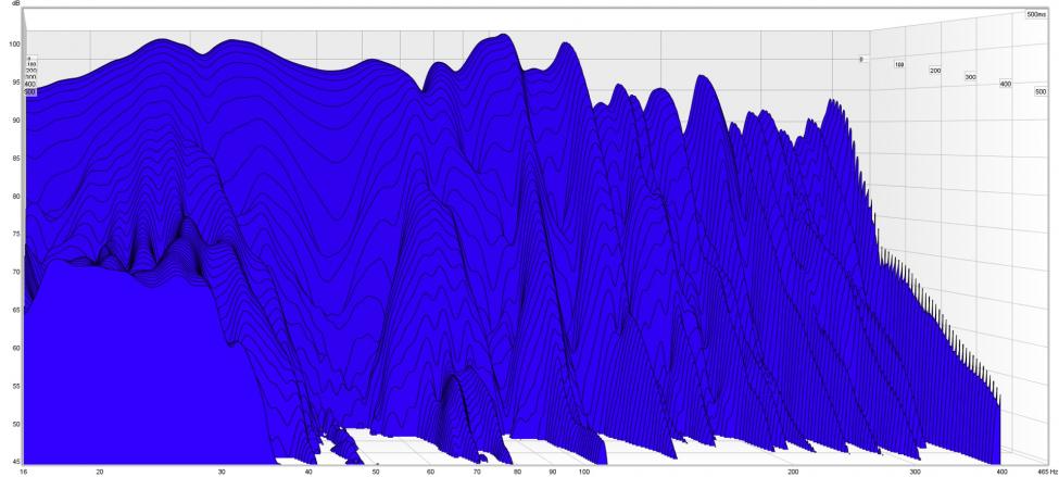

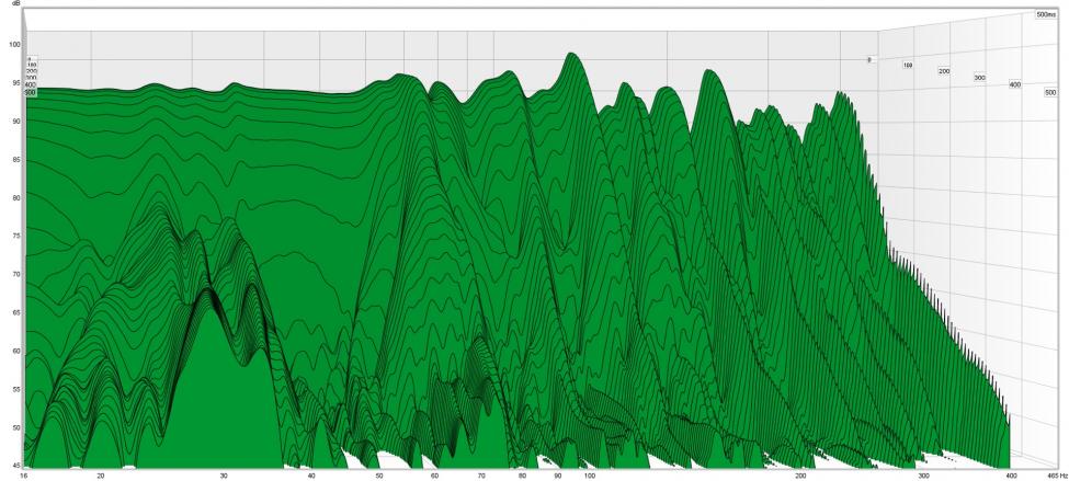

    Vannfallet (uten EQ) er veldig bra under 60 Hz. Over det ser vi tydelige resonanser. Resonanser i mellom og øvre bassområde vil forøvrig være mer hørbart.

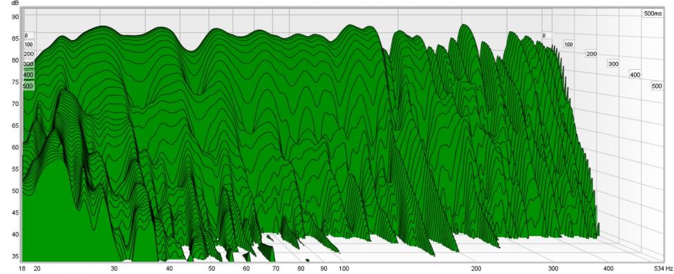

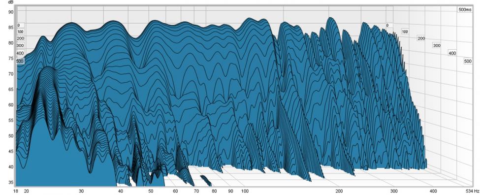

    Vannfall med EQ endrer seg lite og viser tydelig svakheten med EQ alene.

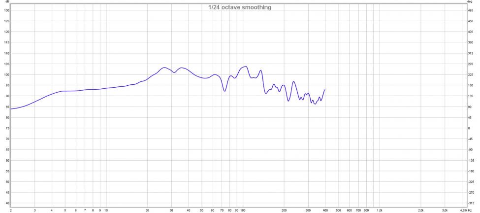

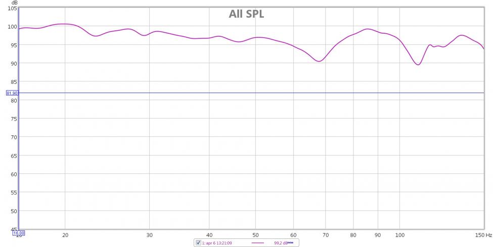

    Hadde ikke noen måling av dette liggende, så tok en kjapp måling i lytteposisjonsn
    Det måler ikke spesielt bra oppover i frekvens, og nå som jeg også har hengt opp, den saken med fire plater som hang på frontvegg, over lytteposisjonen, har dippen ved 70 Hz blitt noen db dypere - den må ned igjen:)

    Det er vel ikke mer en +/- 4 db under 100 Hz og det er jo helt klart veldig bra. Ikke mange som oppnår det og det ser ut til å måle innen +/-5dB til 150 Hz. Med disse elementene (noen av de) mer spredt utover alá Geddes metoden hadde du derimot oppnådd en respons innen ca. +/-2 dB.
    Igjen, man er avhengig av akustikktiltakene. I tillegg så er de aller fleste DBA/SBA system som jeg har sett implementert med fire drivere på hver vegg. Da gir det seg av enkel avstandsbetraktning at øvre bruksområde er begrenset. Jeg kjenner ikke til systemet hvor disse målingene kommer fra, men mistenker det er en slik en.
    Helt fra starten av med dette prosjektet, før jeg i det hele tatt hadde tatt noe målinger, var det aldri meningen å bruke "luftpumpene" lengre opp enn 60hz, men ting kan forandre seg, en vet jo ikke hvordan jeg får til de tre 15" per side. Har jo også 2 til av 24" som ligger å samler støv.

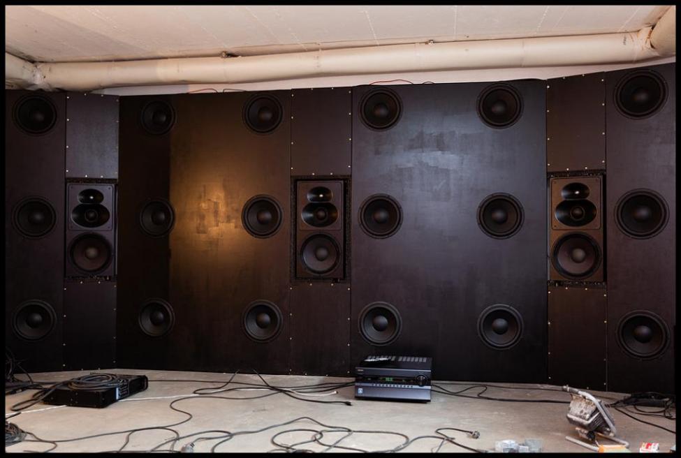

    SBA systemet som jeg viste målinger av har 15 slike pakker bak i rommet med 10 cm luftrom. De er 55 cm dype med data på 6 kPa*s/m².
    Fronten ser slik ut:

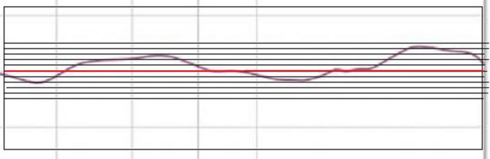

    Flyttet litt på noen akkustikkremedier i rommet, og vips så det sånn ut.
    Juksa litt med lavere oppløsning da
    Edit: Hadde ikke lagret målingen, så her er litt hjelp til de som ikke har innebygd linjer i brillene;)

    Har begynt så vidt å eksperimentere med flere subwoofere i et annet oppsett og rom. Her må det jobbes mye mer akustiske tiltak, plassering og delerfilterinnstillinger. Men uansett er det artig å se hva plassering av en ekstra subwoofer bak i rommet vil gjøre.
    Måling med en subwoofer (dvs. flere stacket i høyden):
    Måling med en ekstra subwoofere plassert bak i rommet:
    Ikke noe særlig forskjell her som man kan se. Primært høyere nivå. Kanselleringen ved 53 Hz er viktig å gjøre noe med. Satser på i første omgang å løse det akustisk. Hvis ikke det er nok alene, så blir det mer eksperimentering med flere subwoofere og plassering av de.

    Blir spennende å følge med hvordan du løser dette ^ og hva som faktisk har en virkning, har du vannfall av samme måling ?
    Og er denne målingen i ett nakent rom? Syntes FR er veldig bra i bassen her om dette er uten eq og andre akustikktiltak. Om den på noen og femti blir tatt er vel dette ikke verst, så spent på hvordan vannfall ser ut.

    Her er en måling jeg gjorde i et lite rom. Eneste forskjellen på målingene her er stacking av 2 stykk basstårn. Første måling er 2 subwoofere, så 4 så 6 så 8. Den siste målingen har elementer stacket fra gulv til tak. I dette tilfellet hjalp det veldig på en stor dip som kan sees på målingene.

    thohaug: er dette med subbere stacket på frontvegg? og hva er den hevingen som skjer på 55hz ?

    Takk for det. Gleder meg også til å jobbe med dette. Går nok en tid før jeg har bassfeller på plass.
    Rommet er ikke nakent og det er en del bassfeller, men ikke det jeg vil karakterisere som seriøse og virkelig gode tiltak. En del er plassert basert på eldre og helt annerledes plassering av oppsettet i rommet (både høyttalere og sitteplass). Og de verste resonansene ligger hvor tak møter vegg og det er det ikke gjort noen tiltak enda. Så det er nok mye å gå på. Rommet er forøvrig L-formet og har skråtak. Er i det store og hele et utrolig vanskelig akustisk rom å jobbe med på alle måter. Det krever en helt spesiell plassering for å få det fungere noenlunde.
    Vannfall med bare subwoofer fremme:
    Vannfall med subwoofer bak i tillegg:

    Dette er med subwoofere stacket på frontvegg ja. Peaken er rommet og den blir ikke forbedret av stacking. Peaken er dog lettere å håndtere med en Dsp. Decay blir selvsagt tatt akustisk.
    Btw: gleder meg også til å se jobbingen med dette rommet. Måtte du gå for diagonal plassering for å oppnå okei respons?
