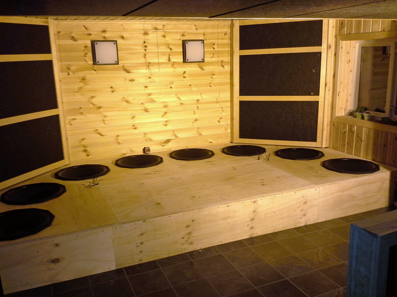

    Planen er å fortsette eksperimentering med multiple subwoofer og dele det her......
    Stikker du innom med noen bilder til inspirasjon snart, eller benytter du dagene til å hente inspirasjon i kvikklunsj, appelsiner og snø?
    Prøve noe nytt, kalibrere, måle, små justeringer, kalibrere, måle, større utskiftinger, kalibrere, måle......herlig med påske :)
    Frontsystemet er gruppert i bassen med 3 sub-systemer.....i et 3-2-2 system
    Har skisset en distribusjonsplan med Reteps inspirerende frontvegg som bakgrunn... ;)
    .....og etter kalibrering er det tid for målinger ;)

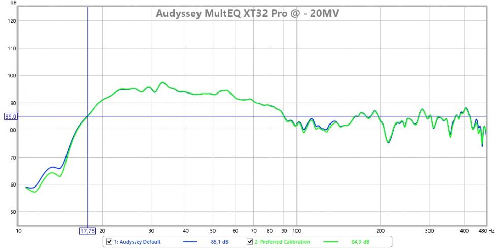

    8x12_TOM
    Her manglet det mye mellom 90 - 170 Hz - et meget viktig området for rytmisk driv i musikken.
    Bx
    04.08.2005
    9.460
    4.902
    Enig med 8*21(?). Et sånt frekvensavvik farger lyden betraktelig.
