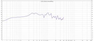

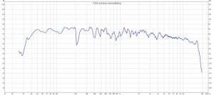

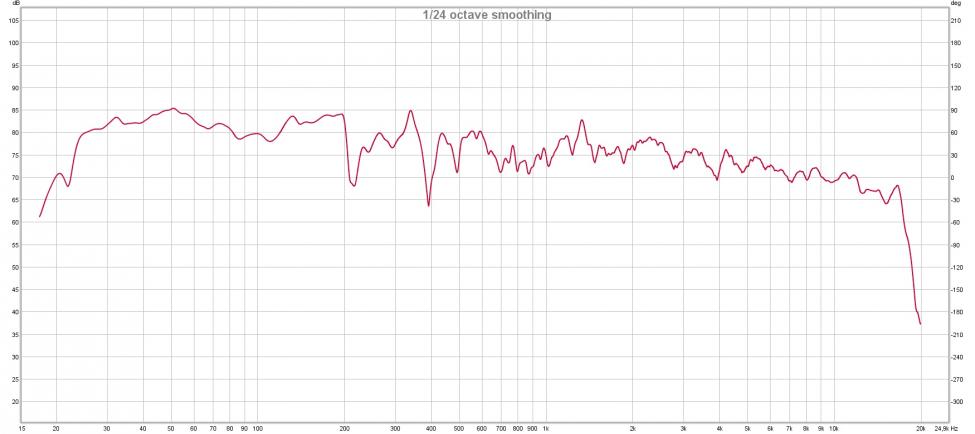

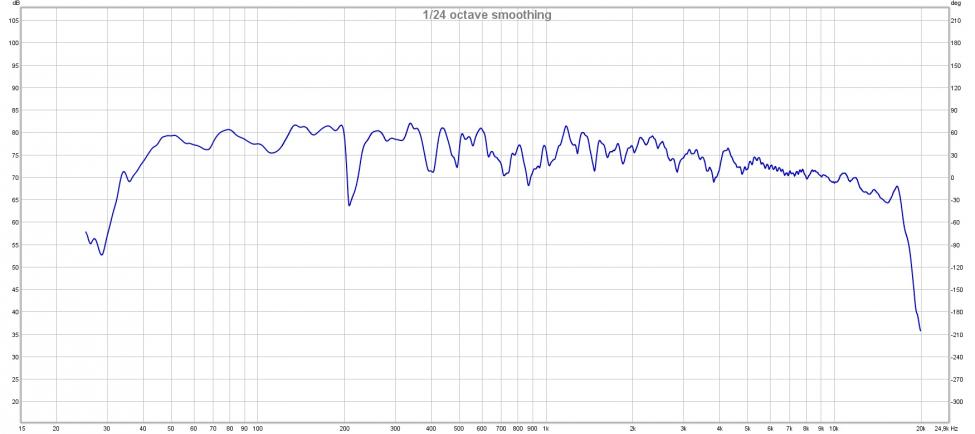

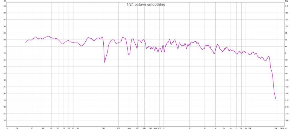

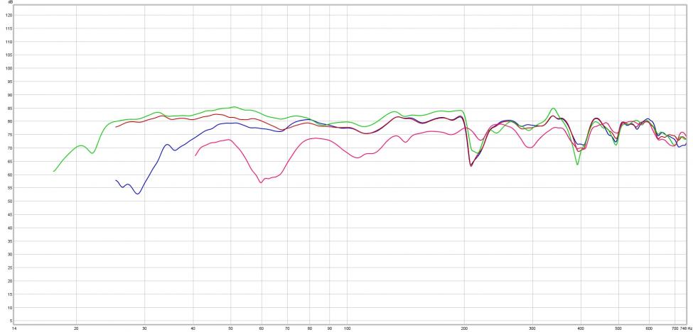

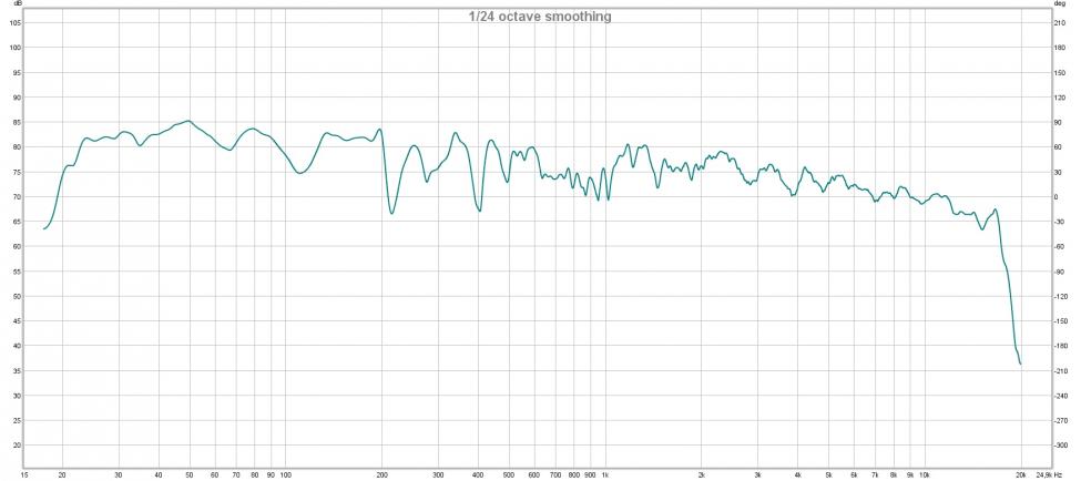

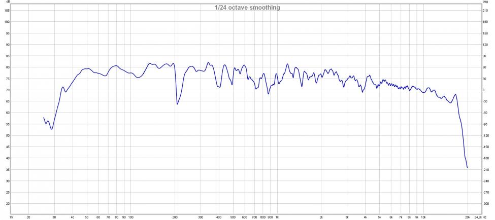

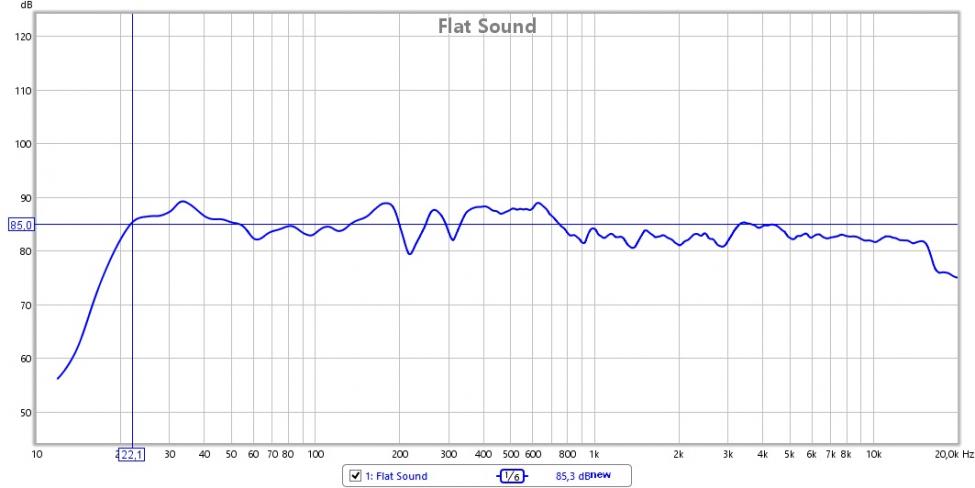

    Jobber med flere suber nå. Foreløpig er responsen best med to stykker. Tror det skyldes primært justeringer. Spesielt nr. 3 som roter det til mer.
    Fronter med en sub/midbass:
    Fronter med to suber:
    Fronter med fire suber:
    Ingen EQ her og nivået/volumet er ikke optimalisert på noen som helst måte.
    S
    Syncrolux
    Du har en dip i mellomtonen der som burde korrigeres med EQ ser jeg. 600-1000 Hz omtrent.
    TrompetN
    04.03.2004
    8.700
    7.011
    Fin frekvensrespons Orso.
    Når det gjelder bruk av EQ så hadde det vært glimrende med en artikkel eller liknende rundt problemene evt målinger som viser hvorfor det ikke fungerer med EQ over 100hz.
    Ikke hvis det er romrelatert som vi har vært inne på. Løser seg nok med bedre plassering. Har ikke kommet så langt i prosessen enda. Skal også gjøres akustiske tiltak. Akkurat nå er det subintegrering som er fokuset og frontene står i ro.

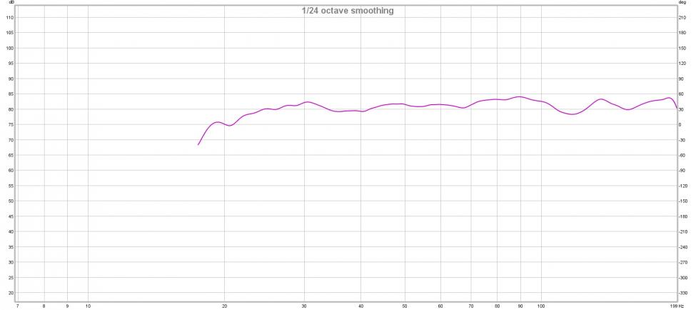

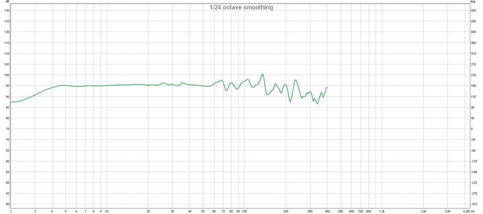

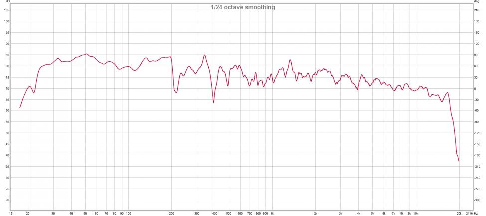

    Foreløpig best respons med tre suber. Med litt EQ, muligens bedre fasejustering og riktig heving så er jeg tilfreds med dette i bassen. Over 200 Hz må det jobbes mer. Umulig å få en slik respons i bassområdet med et par fullrange høyttalere.
    Hvis du hadde EQ'et, tror du virkelig det hadde blitt værre?

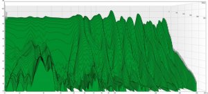

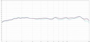

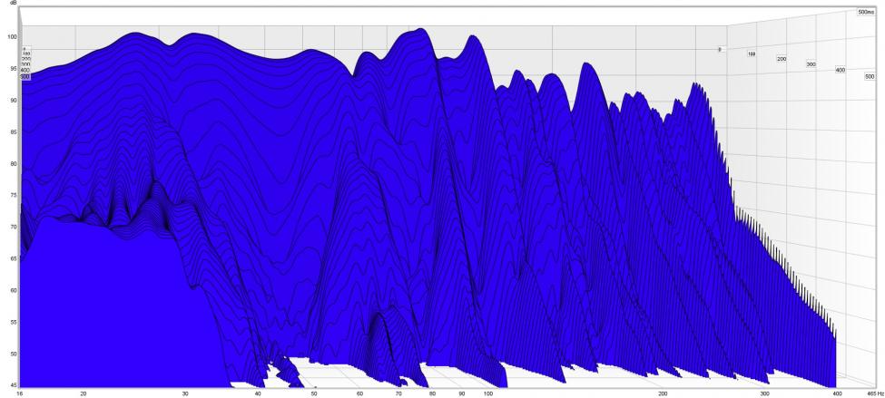

    Jeg er nok ikke i mål så det er sagt. Det tar tid og prøve ute ulike plasseringer. Tipper jeg har litt mer å gå på med tredje sub. Kanskje plassere den høyt i rommet.
    Uansett så har du her en foreløpig sammenligning.
    Rosa: Bare fronter
    Blå: En sub
    Rød: To suber
    Grønn: Tre suber

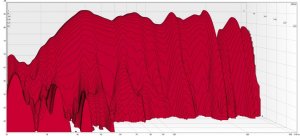

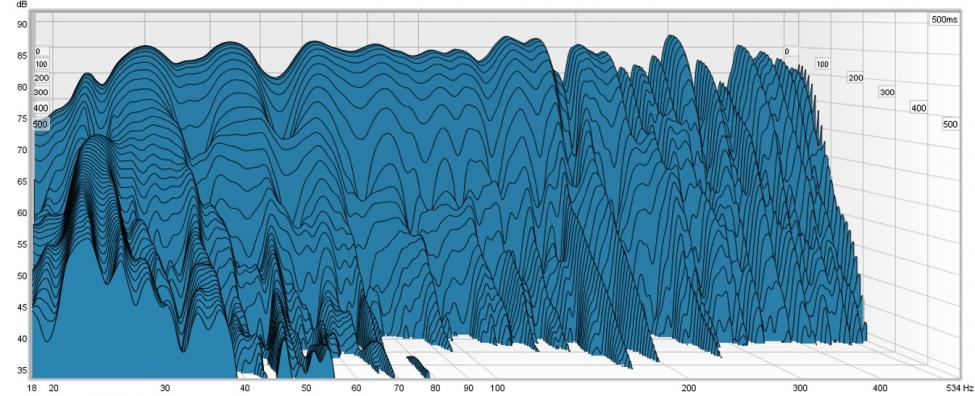

    BTW: syntes bassresponsen din begynner å se meget fint ut nå. Ser vannfallet ok ut?
    Bjørn ("Orso")
    03.11.2008
    11.296
    2.903
    Jeg er usikker på om du skiller EQ til direkte lyden eller EQ til å løse akustiske problemer FredrikC. Jeg har også skrevet i denne tråden at EQ til høyttalerne alene er uproblematisk. Og det er heller ikke det Geddes snakker om. Det kan f.eks være å legge en liten dip i presensområdet, da det tross er mange dårlige innspillinger. Det blir alikevel noe annet å forsøke å løse romrelaterte problemer med EQ. Det fungerer ikke spesielt bra og som linkene forklarer. I så fall må du studere group delay og kun legge til hvor frekvensene over schröder er minimum fase. Det er ikke helt trivielt og man vil forverre responsen andre steder. Akustiske tiltak er løsningen og virker uavhengig av minimum fase eller ikke.
    Hva som er minst dårlig og det beste kompromisset osv. i forhold til noen dårlige konstruerte høyttalere i rom som ikke kan behandles er for min del (og trolig også Geddes) ganske uinteressant. Poenget er at det fungerer ikke bra. Og vi liker det som er bra! :) Selv har jeg opplevd dette helt klart de gangene jeg har brukt EQ til noe som har vært høyttaler og romrelatert. Det funker dårlig.
    Vannfallet? Er det ikke bare frekvensresponsen som teller da? ;)

    Bortsett fra mangel på heving som lar seg enkelt gjøre, så ser dette veldig bra ut under 200 Hz nå. Handler bare om mye eksperimentering og flytting. Tre suber i bruk. Null EQ. Lite rom med lavt skråtak. Men en hornsub har jeg fortsatt lyst på!
