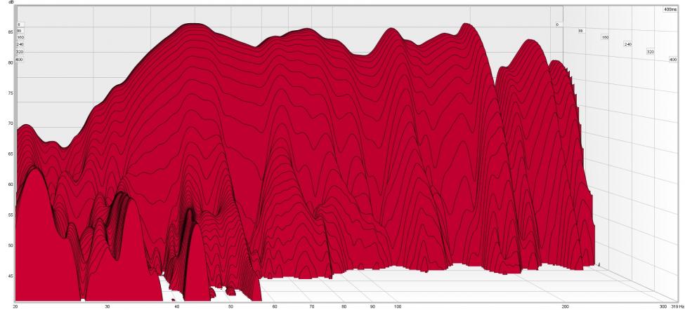

    Det ble spurt om vannfalls målinger. Har foreløpig ganske begrenset med bassdemping i rommet, men her er målinger pr dags dato. Laveste glatting som REW tillater, 1/48.
    Fronter og en sub:
    Fronter og to suber:
    Fronter og tre suber:

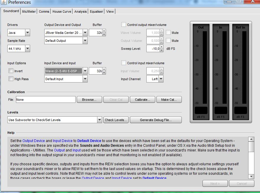

    Tips, ikke sikket alle vet: Ved måling ved lave frekvenser i REW kan oppløsningen økes ved å forlenge tiden - IR Windows -> Right Window (ms), sett fx til 1500ms.
    På min REW versjon er 500ms en default setting i Right Window, Den kan settes så høyt som 1972ms uten at det gjør den helt store forskjellen. Litt mer detaljer under 20hz
    Ellers har IR Windows mange innstillinger som kan brukes til manipullasjon av bassresponsen, men det vil avslører seg når vannfallet vises;)

    Det stemmer nok at dette ikke gir veldig mye mere informasjon, det er mest detaljer ved veldig lave frekvenser.
    Så det er ikke veldig viktig, men kan gi noe mere informasjon om hva som foregår hvis en holder på godt under 20Hz.
    Men blir vinduet for kort, enten ved å sette vinduet kortere eller måle med kortere vindu, så blir oppløsningen til slutt dårlig nok til å påvirke brukeligheten av målingene til formålet å sette opp et subwoofersystem.
    Det der ser veldig bra ut syntes jeg Orso, godt jobba!
    Blir spennende å høre litt om hvordan du syntes det låter og hvordan det endelige oppsettet blir. Du bruker 3 subber nå, men du har jo 6stk totalt?
    Uansett er det gøy å følge med på det du driver med, bare å fortsette! :)

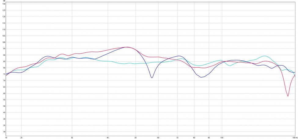

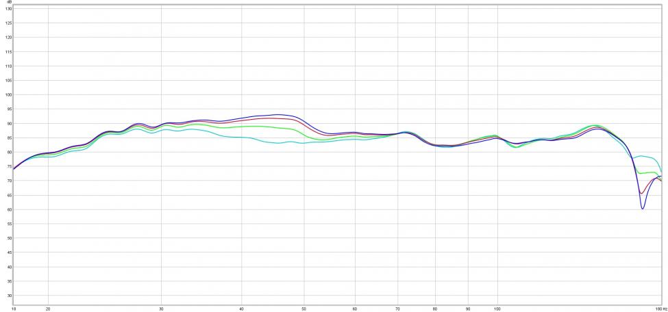

    Trekker denne tråden frem igjen. Litt for å gi et spark bak til meg selv for å bli ferdig. Har frem til nå kun eksperiment på egenhånd, men siden jeg har suber kjøpt ifra Geddes så er planen å ta kontakt med han for assistanse. Skulle utgangspunktet gjøre noe flere akustiske tiltak først, men ser at det vil ta tid og kommer derfor til å kontakte han snart. Jeg er da spent om hans metode vil gi et bedre resultat enn hva jeg har fått til.
    Geddes bruker bassen fra alle fronter og suber sammen. Det har ikke gjort. Jeg kuttet frontene ved 120 Hz, lot to midbasser spille fra 120 Hz ned til 50 Hz og en sub fra 50 Hz og ned. Suben som er delt ved 50 Hz et plassert bak i rommet.
    Noe som også er interessant å se på målinger i flere posisjoner i rommet. Alle målinger er helt uten EQ, ingen glatting og multisub prinsippet starter altså fra 120 Hz hos meg. 5 db i forskjell på y aksen.
    La oss først se på frekvenrespons i sweetspot. Turkis graf vil i alle målingene være sweetspot.

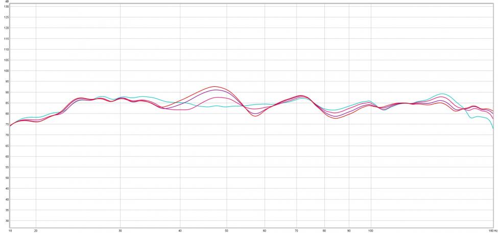

    Så måler jeg mot venstre side. Henholdsvis 30, 50 og 60 cm. Holder seg jevnt, men ved 60 cm til siden (rød graf) så begynner peaken ved 45-50 Hz og bli noe stor. Det er en romnode i rommet som jeg planlegger å behandle. Kan også nevne at suben bak står mot venstre.
    Så mot høyre og tilsvarende intervaller. Her måler det noe jevnere.
    Måler jeg 1 m til høyre og venstre, så bli derimot forskjellene større. Rommet er bare 3,54 m bredt, noe som betyr at 1 m til siden innebærer ca. 77 cm fra sideveggene. Blå graf som måler dårligst er mot venstre og hvor subwoofer bak står plassert.
    La oss hva som skjer i lengeretningen i rommet. Først måles det fremover med intervallene 25 cm og 50 cm.
    Med 1 m frem så grafen fortsatt svært jevn, foruten kanselleringen ved 65 Hz.
    Bakover blir forskjellene noe større og det skyldes nok at jeg kommer nærme bakveggen i rommet. Kun her med 25 og 50 cm. Alikevel ikke ille dette i et såpass lite rom.
    Alt i alt må man si at multisub prinsippet fungerer veldig bra dersom man utelukkende ser på frekvensresponsen. Tidsdomenet er like viktig for en god bassrespons og der kreves det tiltak. I midt tilfellet har jeg det og vannfallet er bra de fleste stedene innenfor en viss radius. Kvålsvoll har snakket om at å plassere sub(er) bak i rommet senker partikkelhastigheten og som går utover kvaliteten og smekket. Det er vanskelig for meg å ta stilling til. Jeg tror det som i alle fall er sikkert er at å jevne ut responsen blir mye viktigere hvis den i utgangspunktet er ganske ujevn. Det låter helt klart mye bedre med en sub bak hos meg.
    Det kan tenkes at bruk av flere suber vil ha gitt jevnere respons utenfor sweetpot som kan ha betydning i en større hjemmekino med flere plasser. Det er sansynlig. Foruten å kontakte Geddes for å se hva han vil bidra med, så er planene videre og skaffe meg suber med større membranarealet og mer dypbass samt gjøre flere tiltak. Til film så vil jeg gjerne ha høyere nivå nedover i frekvens.

    Når denne tråden ble startet så var anlegget plassert på langveggen i rommet. Nå står det på kortveggen p.g.a. projektor og behov for større kasteavstand.
    Frekvensresponsen jeg hadde med forrige plassering var ganske lik nåværende i bassen. Innen +/-2dB fra ca. 140-25 Hz uten bruk av EQ. Foruten noe porøs materiale inni et skap, så var det ingen bassfeller i rommet. Hvordan låt det da med så jevn bassrespons? Egentlig ikke spesielt bra. Det var skikkelig trøkk og fundament der, men kvaliteten på bassgjengivelsen var alikevel ikke god. Bassen låt noe resonant, litt boomete, monoton og treg. Årsaken til dette ligger i tidsdomenet. Amplituden eller frekvensresponsen kan være helt flat, som man f.eks kan oppnå med EQ, alikevel trenger der ikke å låte bra p.g.a. resonanser og etterslep/ringing i tidsdomenet. Dette er selvsagt helt velkjent og Flageborg tar grundig feil når han utelukkende fokuserer på amplituden. Dessuten var poenget å måle flere steder med tanke på at i en hjemmekino har man tross alt flere sitteplasser, og da blir det interessant å se hvordan multiple suwoofer tilnærmingene fungerer til det. Så kommentaren om å fokusere på sweetspot alene blir veldig merkelig. Hadde jeg målt med slike punkter som Flageborg har vist og brukt 1/6 glatting og 10 dB på y aksen som han brukte, så hadde dessuten ikke gitt noen forskjeller å snakke om. Grafene/strekene hadde mer eller mindre gått i ett.
    Nå med den nye plasseringen har jeg en del bassfeller og kvaliteten er blitt mye bedre enn forrige plassering selv om frekvensresponsen er svært lik. Bassen er nå mye strammere, mer definert og start og stopp skjer mye raskere som gir en helt annen plutselighet. Fortsatt er det dog en del å gå på og flere resonanser som jeg ønsker å minimere.
    Vil også bare legge til at ved bruk av EQ, så vil man aldri kunne oppnå så jevn bassrespons i et så stort område som bruk av flere subwoofere plassert rund i rommet. Det har stor betydning i en hjemmekino med flere sitteplasser. EQ vil primært fungere i sweetspot. Dessuten taper man headroom ved bruk av EQ.

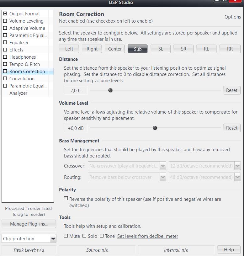

    Er litt usikker på hvordan jeg skal klare å tidsjustere 100% når jeg bruker HTPC og J River. I room correction menyen til J River så setter man opp avstand og regner med da programmet forsinker slik en prosessor gjør det.
    Utfordringen med flere subwoofere er for det første avstanden ikke er lik til alle. For det andre har jeg koblet LFE sporet inn i en miniDSP før den gå videre til subene.
    Vil en måling med J River driveren satt som output med java og loopback på lydkortet kunne gi meg nødvendig informasjon til å tidsjustere helt 100%?
    Vis vedlegget 313200
    Vis vedlegget 313201
    Istedenfor å benytte room correction, så kan du vel benytte flere kanaler i peq modulen. Derfra kan du vel kopiere slik at innsignalet fra subben blir distribuert via feks channel 9 og 10 også ved å bruke copy funksjonen? Dette fordrer jo selvsagt at du har nok utganger å ta av på lydkortet.
    Om du ikke tidsjusterer hver sub individuelt med minidsp da. Det er vel det enkleste. Vil jo tro at det bør være riktig nok med loopback via jriver. Uansett må det vel gå an å måle latency på loopbacken.
    Ikke sikker på hva du mener. PEQ modulen?
    Det jeg har sett for meg er at jeg kobler både fronter og suber til miniDSP midlertidig for målinger. Da kan jeg tidsjustere utifra hvordan det måler ifra miniDSP. Når jeg kobler frontene ut igjen ifra miniDSPen, så setter jeg bare samme avstand i J River til fronter og sub. Men problemet er at når jeg kobler frontene vekk ifra miniDSPen igjen, så får jeg ikke med tidsforsinkelsen miniDSPen selv tilfører til subene. Så det blir ikke helt korrekt.
    Derfor burde alt vært målt slik det er koblet i dag, men da må det fungere korrekt med bruk av java og slik jeg viste printscreen bilde fra REW.

    Trolig blir forsinkelsen målt med J River konstant. Og da skulle det i så fall gå bra å måle hver kanal for seg selv og justere deretter.
    At målinger med J River gir tidsforsinkelse ser man f.eks tydelig på en impuls/ETC.
    Er det ikke oppgitt noe hvor mye mye forsinkelse Minidsp tilfører ? Har lurt litt på dette selv.
