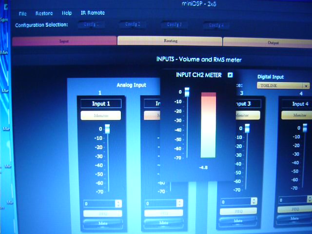

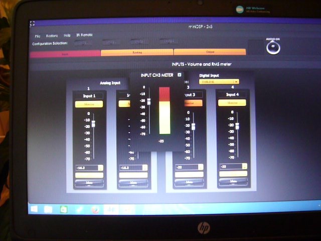

    Gain-struktur igjen. Dette har kanskje vært diskutert flere ganger, men det jeg har skummet igjennom gjelder som oftest mot effekttrinn, altså på utgangen i Minidsp.
    Jeg har 4x10HD. Problemet er klipping på inngangen. Bruker Squeezebox Duet, prøvd både optisk og coax, begge stanger i taket på meteren (legger ved bilde). Ved CD-avspilling bruker jeg en Oppo DV-980H, prøvd både analog og digitalt, i taket her også. Ved analogt så kan jeg jo justere volumet ned fra Oppoen og fra Duet kan jeg jo justere volumet her også. Men vil ikke det redusere lydkvaliteten? Må ned fra 100 til ca 60 på Duet før Minidsp sier at inngangen ikke klipper. Høres ikke det mye ut??
    Eventuelt kan jeg justere volumet på inngangen. Da må jeg redusere ca 22 - 24 dB for å unngå klipping. Men vil ikke det redusere headroom, EQ-muligheter og korrigeringer etc i dsp'en?
    Jumper på inngangen er satt til 2 Vrms (gjelder vel uansett bare analog).
    Andre som har dette problemet? Hvordan løser dere det?
    Bilder 0 dB og -22 dB.
    Edit: Har skjønt etterhvert at det IKKE klipper. Bare jeg som har vært paranoid når meteret nærmer seg 0.

    HEL: "Hva er fremgangsmåten trinn for trinn når man stiller inn miniDSP mtp signal inn?"
    Lurer jeg og på. Du har jo 2 mulige jumperinstillinger (for 0,9 eller 2 Vrms) for analog inn + sliders i softwaren som på bildet. Ved digital inn er det vel bare disse slidersene så vidt jeg vet.
    Huts: Ved -3dbfs fra REW får jeg 0 i Minidsp. -6dbfs gir -3dbfs. Hva kan jeg bruke den infoen til? Teskjemetoden ønskes : )
    Ingen andre som har kilder som viser klipping på inngangen i Minidsp??

    det betyr at ved -3dbfs inn, så ser minidsp 0dbfs, så jeg ville senket inngangene i minidsp så de korresponderer med rew. I det sjeldne tilfellet at noe går over -3dbfs så unngår du klipping på input. det skjer vel neppe at du spiller så høyt uansett
