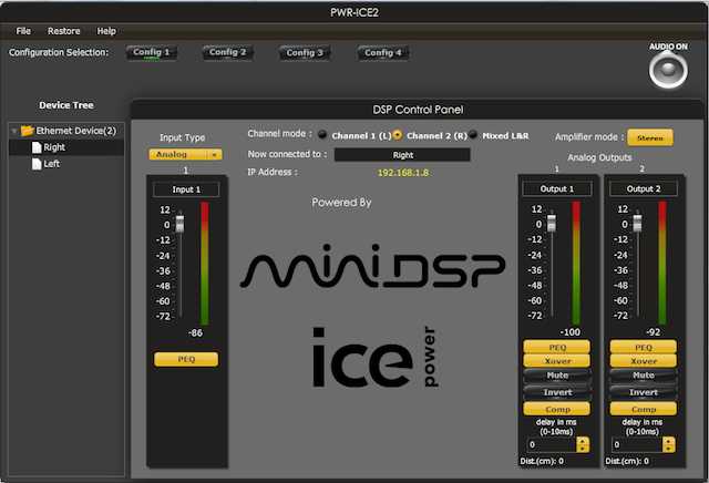

    Kanskje dette er en løsning. Jeg kan jo dele diskant og mellomtone passivt.
    Den koster 275 USD pr stk. Det blir ca 4500-5000 inn til landet.
    PWR-ICE125:
    DSP Powered plate amplifier
    IcePower ASX2 technology for 1 x 450W or 2 x 140W
    Analog & Digital input
    Multi-unit control via Ethernet
    What's in the Box?
    • 1 x PWR-ICE125 amplifier module
    • 1 x CAT5 patch cable
    • 1 x IEC power cord
    • 4 x black wood screws for mounting
    • 1 x Speaker wire harness to connect amplifier to speaker (60cm long)
    • 1 x Free plug-in for control (PWR-ICE2)

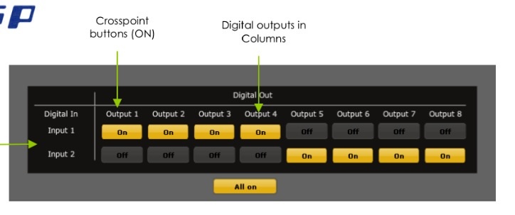

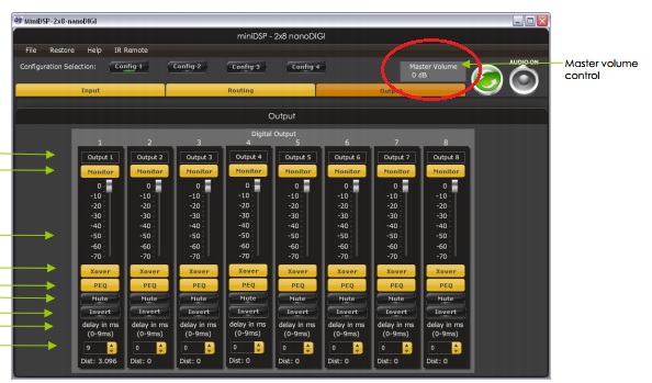

    Har installert miniDSP flere ganger før, forskjellige typer og på forskjellige pcer. Denne gangen står jeg fast.
    Får ikke lyd, lurer på om det er fordi jeg ikke har en fjernkontroll jeg kan bruke.
    Lurer på om MASTERVOLUM på 0 dB er maks eller minumum. Standardinnstillingen er 0 dB:
    Dersom volumet er slått av når det står 0dB er vel løsningen å få koblet til en fjernkontroll.
    Manualen sier at Philips RC6 eller SONY er kompatible.
    Var på Clahs Olsson og kjøpte en universalfjernkontroll hvor jeg kunne skrive inn drøssevis med Philips og Sony koder.
    Får "learning failure" hver bidige gang. Har også testet alt som kan krype og gå i huset av fjernkontroller: Panasonic, Pioneer, Pass Labs, Pro-Ject, Apple og Altiboks.
    Class
    11.03.2009
    2.795
    518
    Vestfold
    Du trenger da ikke fjernkontroll for å bruke MiniDSP.
    0dB er maksimum, ingen demping.
    Du er sikker på at du har rett inngang aktiv? Jeg kjenner ikke denne MiniDSP-en, det er kanskje ikke flere innganger som på OpenDRC-DI?

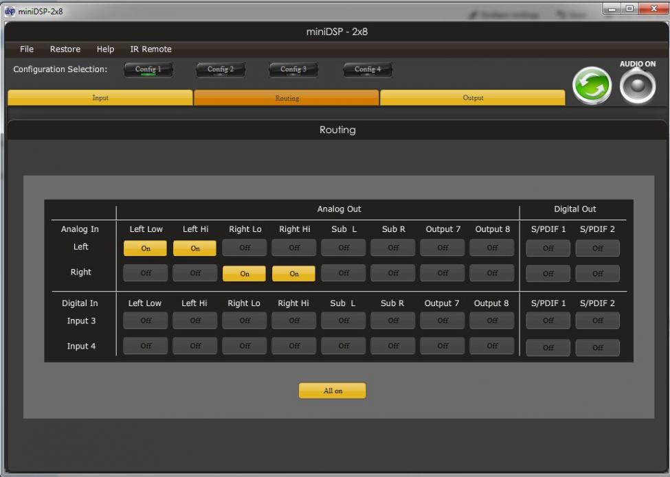

    6) Hvordan har du routet kanalene i appen? Korresponderer høyre og venstre inngangskanal til høyre og venstre utganger? Du har jo 2 inn og 4 ut her. 1 venstre inn og 2 venstre ut (bass og highs), 1 høyre inn og 2 høyre ut.
    Wishmaster
    30.10.2002
    4.603
    4.022
    Takk for innspill Tittentei!
    Det vil si at jeg kan få mindre sus om jeg setter utsignalet til 4V?
    Har også prøvd å mute utsignalet fra DSP'n, men susen er eksakt den samme (og mye mer enn fra D100 alene).
    Utkanalene er slik 1 -> Venstre bass, 2 -> Venstre horn, 3 -> Høyre bass, 4 -> Høyre horn, 5 -> Venstre sub, 6 -> Høyre sub.
    Delefiltrene er kanal 1 og 3 koblet sammen og kanal 2 og 4, samt 5 og 6 (men suben er p.t. ikke med).

    Kan vi få se screenshot av routing menyen i softwaren din?

    Routingmenyen din ser korrekt ut, gitt at ting er navngitt korrekt ift. fysiske tilkoblinger. :)

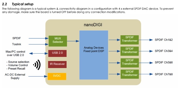

    Hei
    Jeg akkurat vært å hentet en minidsp 4x10 HD
    Skal leke littt i juleferien og mens jeg venter på gruppkjøpet på Hypex DLCP.
    Jeg har foreløpig ingen overgang / converter fra USB til SPDIF og jeg bruker PC som digital kilde.
    Motherboarden i min media pc ( asus P5Q deluxe) har spdif ut både på optisk og coax, er det brukandes ? Kabler har jeg.
    Eller bør jeg snarest mulig skaffe en converter fx. en hegel HD2 som kan brukes till noe annet morsomt senere.
    Håper på rask svar så jeg ikke kaster bort tid på dårlig digital overføring i oppstarten.
    Habicht
    T
    Tittentei
    Siden du har optisk og coaxial utgang, så hadde jeg brukt en av dem. Optisk kan være smartest, for da slipper du eventuelle problemer med ground loop. Det er ikke gitt at du får ground loop problemer, men det kan skje siden coax har jord, noe optisk ikke har.
