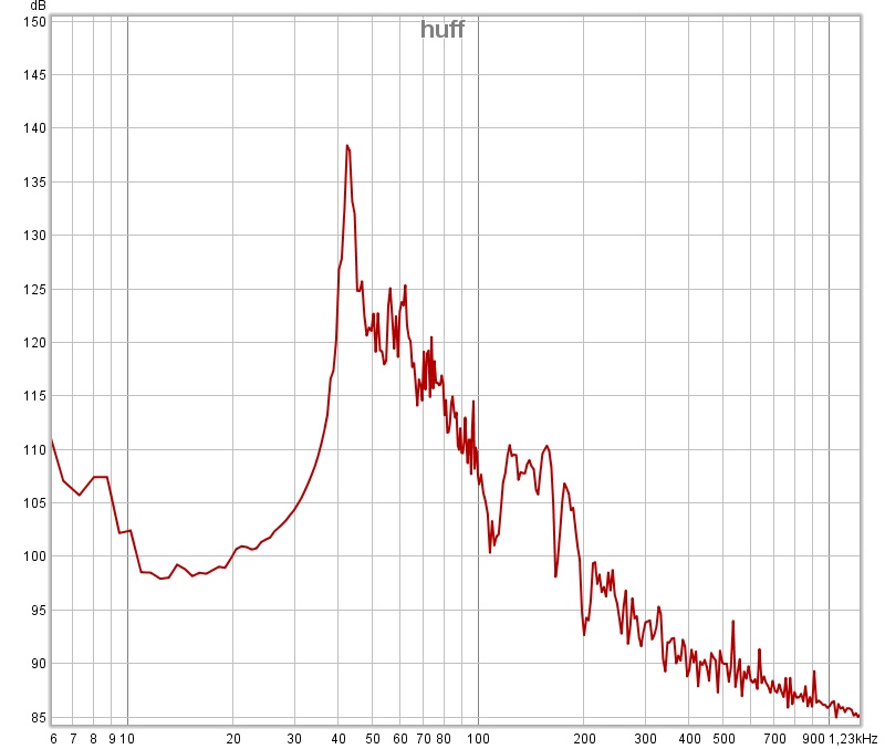

    Coolio, da tror jeg du må se på oppsettet av mic og rew igjen. AT du kan måle 145db med de ved 60Hz har jeg virkelig ikke trua på... Ikke for å vere vanskelig men. Her er det noe galt med mic oppsettet ditt

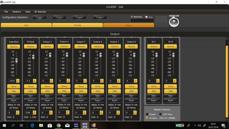

    Dagens oppsett er slik:
    Frontene(DTQWT) spiller fullfrekvent via 2X4hd og har hjelp av to stk 2x8" i lukkede kasser fra 50hz og ned, alt dirigert av Dirac, mens hornene (Lilwrecker 15") spiller kun LFE opp til 80hz.
    Jeg tror hornsubene kunne ha spilt sammen med frontene ganske bra, men jeg syns ikke jeg får de til å spille godt nok til det.

    Fant ut av det, kunne laste ned plug-in til 10x10 HD og der kan man justere delay på de digitale utgangene også.
    Retep; Når to subber og høyttalerne kombinert spiller på den ene 25 dB-resonansfrekvensen med full guff, da vart det jordskjelv, gitt. Om mic'en er nøyaktig på sånt volum er jo tvilsomt, men jeg har aldri opplevd makan til spetakkel iallefall ;)

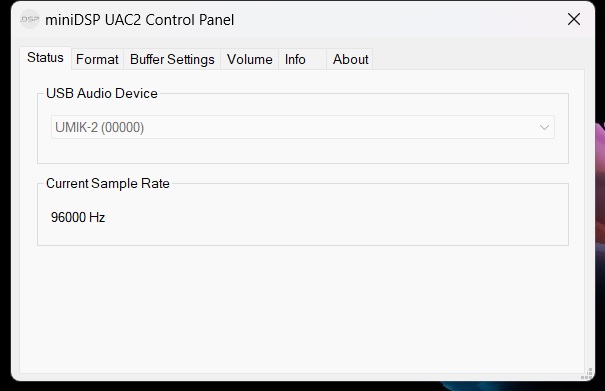

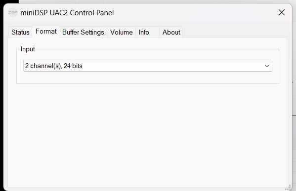

    Sliter litt med installasjon av UMIK-2 på PC.
    Det jeg trenger er å forsikre meg om at jeg har siste driverversjon, at kalibreringsfilen jeg har lastet ned (810-1416) har havnet på rett plass og ikke minst at UMIKen er stilt inn korrekt?
