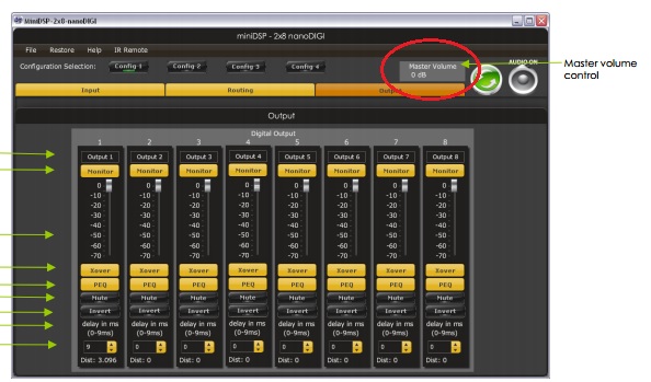

    Er nysgjerrig på en ting. Hvis jeg setter nanodigi mellom kilde og dac. Vil den kunne gjøre noesomhelst ugang eller bør det bli 100% transparent?
    - nanodigi, vanlig eq justering da det er I2R, 192 khz inn, hva er ut??
    Nå koblet jeg nanoDigi opp på billig lydutstyr uten å finlytte frem og tilbake, men merket ingen spesiell forskjell med eller uten nanoDigien mellom kilde og DAC. Jeg kjørte heller ikke prosessering - bare bypass. Jeg tenker da at den gjør veldig lite galt (med et lite forbehold siden testutstyret ikke var allverdens + at jeg ikke var 100% i kritisk analysemodus). Slo meg bare til ro og beholdt den til videre bygging av anlegget.
    Den leverer 96kHz samplingrate ut S/PDIF.

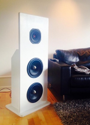

    Skal hjelpe en kamerat med anlegg og funderer på å bruke miniDSP 4x10HD som dac/preamp/filter.
    Drawbacket er behovet for multikanals forsterker. En slik løsning vil allikevel kreve mindre krefter da effektsugende delefiltre ikke trengs.
    Lurer på om denne lille saken kan gjøre en grei jobb? Veldig kjekt å kunne kjøre balansert. Det geniale her er volumpoter på forsterkern slik at man slipper å tukle til det digitale gainet i miniDSP.

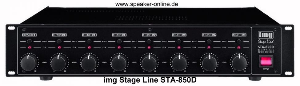

    Proffutstyr er billig. Kr 3499,- for 8 x 30 Watt (8 ohm).
    IMG STA-850D - 8 Kanals Digital Forsterker

    Hvor mange kanaler effekt trenger kameraten? Kan ikke si at jeg har trua på IMG..
    Fredrik.J
    07.02.2011
    260
    134
    27
    Hadde styrt unna den der om jeg var deg.

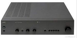

    Solgte akkurat en gammel NAD effektforsterker på 6x30w @ 8 ohm som også var stabil ned til 2 ohm. Denne hadde seperate volumkontroller til hver kanal. Gamle Parasound HCA-serien har også dette, ligger en ute nå men til blodpris men ble nylig solgt en annen til 7000 kr var det vel. Hvis ikke volumpoter er nøvendig så hadde jeg kjøpt en Emotiva UPA-7 på 7x80w.
    6 kanaler
    Poenget er at det må være rimelig. Vi skal bruke meget gode drivere i en "light" Linkwitz Orion/LX konstruksjon så det må heller ikke være for dårlig.
    Det blir en 28 mm dome (94 dB) og en kvikk 6,5" mellomtone/bredbånder (92 dB).
    Av erfaring så tror jeg matchen med doble AE dipole 10 stemmer ganske bra mtp følsomhet. Mine 15 tommere er i leiet 97-99 dB.
    http://www.tb-speaker.com/detail/1208_03/28-1582s.htm
    http://www.tb-speaker.com/detail/1208_03/w6-789e.htm
