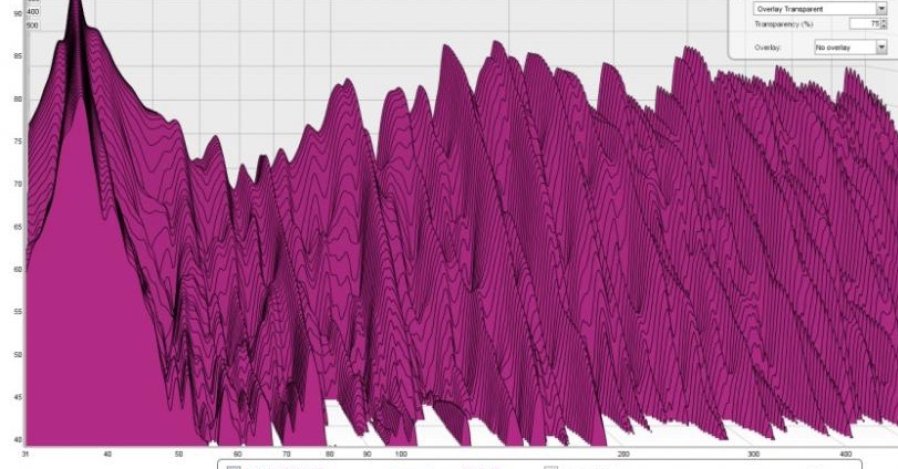

    Næss: jeg jobber med en kjellerbunkers ikke ulik din. Har dempet alle førsterefleksjoner og har to ruller Steinull i hvert hjørne.
    før
    etter
    Effekten er upåklagelig, men det blir litt for klaustrofobisk for følelsen av velvære. Dessuten virker det som at uansett hva jeg drasser inn av løst dempemateriale, så er effekten relativt liten helt i bunn. Har på en måte truffet et sweetspot, og enten må jeg leve med en viss etterklang der nede, eller finne andre løsninger.
    før
    Vis vedlegget 370439
    etter
    Vis vedlegget 370440

    Dette var stor forskjell ja, er det mur eller tre og isolasjon i veggene hos deg? (jeg mener å ha lest om det ett annet sted på forumet, men husker ikke akurat nå) :)
    Det er nok også omtrent samme størrelse i kvm på rommene våres også, det er vel i praksis rett under 19kvm her, men lav takhøyde. Har du da høyttalerne på kortveggen?

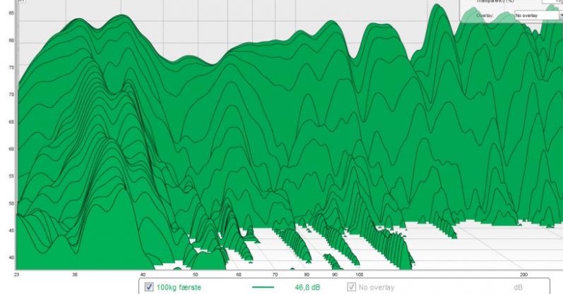

    Jeg tenker nok det samme, vil helst ikke ha mere store "bokser" inn, var derfor jeg likte forslaget til thohaug om en sub i motfase. Har kun hørt på musikk en kveld, fikk noen timer i går, og kan ikke si at jeg lå våken og gråt pga etterklangen i 20-50Hz området :p Men det er rart med det, man reagerer ofte ikke på ting før man har hørt forbedringen (for å si det sånn).
    I dag har jeg jobbet litt med deling og litt med eq i bass for å få det noe jevnere (tror jeg har 3 peq nå), har delt ved 240Hz istedenfor 200Hz. Liker å spille høyt, å føler vel at Fostex'en kanskje blir litt utfordret noen ganger siden den er satt opp i en veldig smal baffel, 20cm + 5cm vinger (mulig det er en unødvendig bekymring). Har fremdeles kansellering ved ca 77Hz, men ellers så ble det litt flatere i frekvensgangen de første 200Hz :)

    Godt å høre du fikk din skjønnhetssøvn
    Jeg gråter lite også, men jeg VET den er der, og da spiller det liten rolle for en nerd om den er hørbar eller ikke.
    Sub er spennende, og jeg har noen potente 18" liggende som kanskje kan testes ut.
    Men først testes membranfeller. Er vi 40dB ned innen 300ms helt i bunn burde livet være helt OK?
