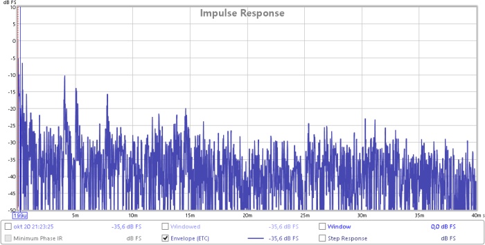

    Den ETC bør zoomes inn til litt før pulsen til om lag 40ms. Du bør heller ikke se så langt ned i støygulvet. Holder fint om du går ned til-50db
    Noe slikt mener du?
    Vis vedlegget 284606
    Ja den er mye enklere og bruke når jakten på uønskede refleksjoner settes i gang
    Du har 4, 5 og 8 ms som skiller seg ut, noe som betyr at du har uønskede refleksjoner som tar en omvei på ca.1,35m - 1,7m - 2,7m.
    Da er det bare begynne å leite - resten ser forøvrig veldig bra ut.

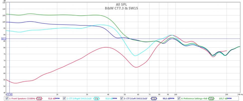

    Har lest litt akustikk i dag, og møtte på argumenter mot konvensjonell plassering av bass traps i hjørnet.
    Argumentet gikk ut på at bassfeller er mest effektive der partikkelhastigheten i luften er høyest, ikke der lydtrykket er størst.
    Altså, bass samler seg i hjørnet, så der er lydtrykket høyt, men partikkelhastigheten lav slik at demping er lite effektivt. Han burde forsøke, bare for å se, å ta bassfellen f.eks. 1-1,2m (eller minst 1/4 av bølgelengden til den verste frekvensen) ut av hjørnet som buldrer mest, der vil partikkelhastigheten være høyest, og dermed vil dempingen være mest effektiv der hvis argumentet holder.
    Har lest artikkel opp og ned om disse tubetrapsene og som Roald sier er de trykkbaserte på en finurlig måte jeg ikke helt forstår. De er laget for å stå i trykkpunkter, men er ikke sikker på om hjørnene bak høyttalerene til "mfufu" er det mest effektive stedet. Uannsett vil de dempe som vanlige absorbenter på 1/8 dels bølgelengde fra vegg og utover.

    Ut ifra vannfallet ditt så tar jo disse bassfellene stort sett ingen ting.
    Setter du på en dyp sinustone så tror jeg du finner det ganske lett ved å bevege deg langs veggene i rommet ditt.
    Sett røra på det pkt som det bråker mest.
    Tonen bør jo sammsvare med der du har problemet.
    Da lærte jeg noe nytt, hva jeg kan bruke ETC til: 340,29 * T ms :)

    Trekk en snor fra mic til ht.
    Den forlenger du med 0,33 x ms så ser du hvor snoren treffer vegg, tak gulv eller andre ting.
    Da har du ett pkt.
    Eller husker jeg feil nå Retep?
    Regner lydhastigheten her som 330 m sek.
    Steinar.

    4 meter blir da 1,32 m
    5 meter 1,65 m
    8 meter 2,64 m
    Dette kan bli spennende:)

    Her har 8x12_tom regnet ut for deg hvordan refleksjonene reiser i forhold til direktelyden.
    Mål først ETC/Impulse med 1 høyttaler av gangen. Trekk så en snor mellom element og HT Du får 1 refleksjon pr element på hver vegg. Heldigvis så treffer de på omtrent samme plass på sideveggene. På gulvet og taket kan det være større utslag. siden elementer står overfro hverandre.
    Fest så tråden i en ene siden, enten HT eller mikrofon. Trekk dette ut til den andre sida. ( Mik eller HT ) legg så til avstanden (spikesene på etc vises i ms. så antall MS x 0.334 = avstanden den reflekterte lyden har reist lenger enn direktelyden.) legg så til dette på snoren og fest tråden. Da vil du ha slark i tråden. ta denne slarken og prøv å se om det er noe punkt hvor slarket treffer en hard flate når det er rette ut.
    Husk på at det kan være en andre refleksjon som treffer lytteposisjon, som feks at lyden treffer gulv, spreffer i en cdhylle/skap og derfra til lytteposisjon. Metoden er ikke helt nøyaktig, men nøyaktig nok til at du finner områdene omtrent.
    Der hvor du da har et slikt refleksjonspunkt, setter du en absorbent. Og kjører en ny måling for å se om du treffer. Treffer du riktig plass så faller spiken ganske mye. Ta for deg 1 og 1 og finn ut hvor de er før du går på neste.
    Om du da vil å enda litt lenger, så kan du se på GD om absorbenten er tykk nok. Feks, Om du setter opp en 5cm rockwool plate på riktig plass så vil ETC og Impulse spiken falle. Men på gd så kan det være at den ikke flytter seg. Det betyr da at absorbenten tar refleksjonen, men ikke kanselleringen eller gainen som kommer fra dette refleksjonspunktet. Er litt på tynn is rundt dette med GD, men det er slik jeg har forstått det utifra hva jeg har blitt fortalt.
    Det blir en del målinger og prøve å feile, så jobb med 1 og 1 høyttaler. Da vil det være lettere å finne punktene.
    En annen metode er å sette en plate mellom HT og alle harde flater. Altså, sett en absorbent inntil HT slik at den dekker mellom ht og sidevegger ( både på høyre side og venstre side, men bare en side av gangen) tak, legg da platen på toppen av høyttaleren og på baksiden av HT og ned på gulvet. Bestem deg for 1 topp på ETC/Impulse du vil jobbe med. Etter som du flytter rundt på plata så vil du mest sannsynlig få den toppen til å dette ned i db nivå. Da har du retningen. Så trekker du plata ut til veggen, og flytter den langs veggen, bokhylla osv til du finner plassen der toppen faller igjen. Der der plassen du skal dempen. Husk å plassere platen både fra gulv og opp. samt fra midt på veggen og helt i taket. Den viktigste plassen er i området rett over ørehøyde når du sitter i sweetspot, til gulvet.
    En tredje metode, er jo speilmetoden. Går mye raskere, men er ikke så nøyaktig. Man setter et speil inntil alle flater, der du ser elementene når du sitter, der kommer det en refleksjon ifra. Legg merke til at du skal se alle elementene i speielen. Og da flytter punktet seg på veggen, og spes taket/gulvet.
    Jakten på refleksjonene er igang. Det ser veldig bra ut. Men de 3 toppene du har, får du de bort så vil lydbilde nok bli enda bedre.

    Med og uten bassfeller, ser tilsynelatende ganske likt ut (men det kan sikkert ha sin logiske forklaring for dem som kan dette) :)
    Det ser ut som fellene dine ikke fanger noe bass...ellers ser det ut som "lytterommet" ditt lekker bass - an mass...
    En justering på 90° høyre er noe du bør prøve.....først fjerne alle "fellene"....du bør ha åpningen inn til kjøkkenet bak deg...
    Edit: Styrepilsen bør i det minste være korrekt plassert langs senteraksen... ;)

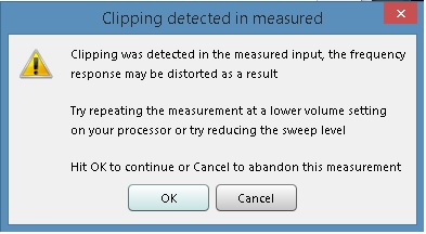

    Jeg får forresten stadig opp denne her
    Prøver med forskjellige justeringer av mic følsomhet og Level (dB FS) i rev. Men sikkert ett eller annet jeg ikke har prøvd?
    Målingen er vel ikke til og stole på når man får denne eller?
    Det går greit bare jeg justerer lavt nok, men det er vel ett poeng og ha det bortimot like høyt som man spiller på det høyeste eller?

    Vannfall og ECT ser slik ut nå:
    Her er det, som allerede snakket om, mere demping som må til :)
    Jeg innbiller meg at ETC ser "værre" ut? Men det er nok fordi når jeg kjørte en sammenligning med den "initielle" plassering av høyttaler så ser det ut som nivået her ligger høyere. Men det skal jeg kanskje ikke legge så mye i eller?
    Vis vedlegget 284688
    Still følsomheten slik at du måler 85dB - som på nymotens forsterkere også tilsvarer MV -20dB
    Du må kalibrere REW til 85dB - da får du nok headroom for målingene...

    Kjørte nettopp gjennom en runde med REW pr telefon fra et rom uten bassfeller - kun Molton og akustiske plater på veggene - samt komfortabel sofa med SweetSpot
    En Denon Receiver med Audyssey MultEQ XT32 romkorreksjon og høvelig med kraftforsterkere i tillegg gir slike frekvensresponser...
