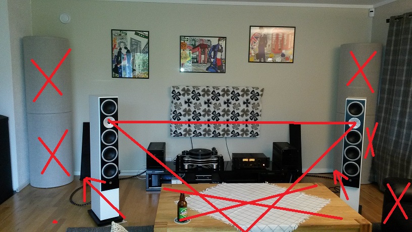

    Begynn med 1-meters-regelen...
    - høyttalerne minst 1 meter fra alle vegger
    - lytteposisjon minst 1 meter fra alle vegger
    - måleposisjoner - minst 1 meter fra alle flater
    Før målingene starter - bør rommet tømmes for mest mulig....legger ved et "huskebilde"...
    Vis vedlegget 284727
    Hva?? Så jeg må fjerne pilsen? Da spørs det om det blir noe...

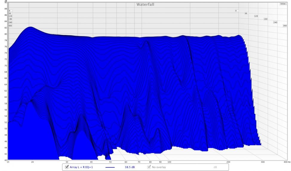

    Etter en del testing av forskjellige lyttepossisjoner, vandring rundt i stuen med 40Hz sinus frekvens og avlesing i rew for å måle forskjeller i dB så fikk jeg "ånden" over meg og snudde stereoanlegget 90 grader i går. Dvs jeg flyttet den ene høyttaleren slik at de stod og spillte i "lengde retningen" i rommet.
    Snudde på sofa og bord, men utover dette så flyttet jeg ikke på absorbentene, og det stod en reol ganske rett bak den ene høyttaleren. Så dette var kun får å se om det var ett potensiale hvis jeg tar dette steget.
    Fikk denne frekvensresponsen og vannfallet:
    Høyttalerne stod da med 1m fra sidevegg og 1,1m fra bakvegg, 2,58cm mellom ht og 2,58cm fra ører i lytteposisjon til ht. Med tanke på at jeg ikke eksperimenterte noe med ht og ss plassering så fikk jeg en følelse av at dette kanskje kan være noe og prøve nærmere? Måtte isåfall kjøpt ett gulvstativ så tv kan plasseres i midten.
    Generellt så får jeg jevnere respons i dypbassen men litt mer ujevnt i mellombass området, i forhold til den originale possisjonen.
    Hva tror dere, kan dette være veien og gå? Er kanskje lettere å fikse de "skavankene" som vises i disse plottene? :)
    Edit: jeg beklager å ha vært litt inkonsekvent med plottene jeg har lagt ut, noen med glatting og andre uten. skal kun legge ut uten glatting fra nå :)
    Edit2: lyttet også til noen låter med mye bass, og det var stooor forskjell. litt blandede følelser da jeg er blitt vant til denne "fest kulen", men at man er vant til noe betyr ikke at det er en god ting :rolleyes:

    Fest pukkelen kan være vanskelig å gå ifra. Og ikke alle liker å forlate den heller. Kommer veldig an på hvilken musikk du liker. Men om du får jevnere respons under 150hz med en gradvis jevn stigning, så vil nyansene i bassen og mellombass komme bedre frem.
    Jeg synes det siste vannfallet ser bedre ut. Og i og med at du ikke har justert noe spesielt med plassering av noe så burde du i vertfall prøve litt mer den veien. Vær også klar over at jo høyere i frekvensene du ser jo mer nøyaktig må du være med mikrofon plasseringen. Man får ofte noen dipper i kurven av sofa i området mellom 250-500hz. Pga refleksjon fra sofarygg og sete som ikke spiller inn når du sitter der. Men du bør måle med sofa på plass siden den innvirker mye på lytterommet ditt.

    Tar opp denne tråden igjen da det nok var her spiren til bygging av nytt hifirom ble sådd for en stund siden. Når jeg begynnte å gjøre meg kjent med REW og tolkning av målinger (en evig læring, sånn jeg ser det), og fikk mye bra innspill og tips av mange av dere :cool:
    Det nye hifi rommet ble bygget som ett rom-i-rom, med mur på alle 4 vegger, 3cm luft, 5cm rockwoll så to lag plater (osb og gips) med greenglue imellom. Effekten greenglue har (eller ikke har) får vi aldri vite, av grunner dere sikkert skjønner ;)
    Det var ett lite rom i utgangspunktet, og til slutt så ble det på 4m bredt, 4,75m lengde og kun 2,07 høyde. Kanskje den største "fienden" for godlyd i manges øyne?
    Etter å ha bygget to par høyttalere for mellomtone/diskant, så slo jeg meg til ro med den ene av dem, i tillegg til bass"tårnet". Og fra nå så er det på tide å tenke akustikk.
    Her er hvordan det så ut frem til for en snau uke siden (og jeg kommer til ett poeng etterhvert også, bare hold ut littegrann :rolleyes:)
    N
    Næss
    En tydelig dipp ved ca 77Hz, passe frekvens til å være kansellering fra bakvegg, dippen ved 144Hz kan være sidevegg.
    Dette var to ting jeg ikke syntes så spesiellt bra ut, men når jeg kjørte en sveip i rew, så var de knapt nok til å høre, så tanken først var å la disse to ligge. Det jeg først tenkte på å ta var etterklangen rundt 20-50Hz og den ved 90Hz. Jeg bruker 300ms, til tross for at mange bruker 500ms (som jo ser bedre ut), men ideellt sett hadde jeg håpet å komme innenfor 300ms i bassen også. Kan avsløre at jeg ikke har klart det til nå, not by a long shot, men jobben jeg har gjort har hatt en del andre positive effekter alikevell :)
    Har lest flere steder at Hunton plater burde egne seg bra til store bassfeller i hjørnene, men har ikke funnet noen konkrete målinger på dette. Så da da var det bare å kjøre på å finne ut selv.
    N
    Næss
    Tanken med å dele dette er tilfelle andre skal sitte med samme ide, og lure på feller.
    Vet ikke helt hvordan jeg skal presentere dataene, men prøver meg, så kan dere heller spørre hvis det er noe annet dere vil se :)
    De målingene jeg viste til over i innlegg #110 var med 4 stk 20" ASC tubetraps, 2 stk i høyden på hver side bak høyttaler. Disse ble bært ut først, for å få tatt en måling uten feller i rommet i det hele tatt, bortsett fra 3 rockwoll plater på veggen bak lyttepossision som ble "glemt"... :rolleyes:
    Legger ut med overlay, sett fra 2 sider :)
    N
    Næss
    Til slutt så satte jeg inn ASC tubetraps, hhv en stk på hver side i 1. refleksjon til mellomtone/diskant høyttalerne, så to stk i ett ledig hjørne bak lyttepossisjon (i det andre hjørnet bak lyttepossisjon er det en murpipe på ca 40x40cm, og der har jeg ikke plass til noe slik ting står i dag).
    Da skjedde det noe ihvertfall jeg syntes var interessant, etterklangen ved 90Hz ble snurpet inn enda litt til, og etterklang i frekvensresponsen fra 90Hz opp til 5kHz ligger stort sett innenfor 180ms. I tillegg til at det ser ut som nivået i etterklangen i området 20-50 ble enda litt lavere.
    Først en sammenligning av kun bruk av Hunton vs Hunton+ASC som beskrevet
    Så opp til 5kHz med Hunton+ASC
    N
    Næss
    Dette var før jeg har startet med eq, bortsett fra en eq parameter i bass som er brukt for å hjelpe til å justere nivået. Det er en enorm kapasitet i bass systemet i forhold til resten :cool:
    Men spørsmål, etterklangen mellom 20-50Hz. Finnes det noen lur løsning for å ta dette uten bruk av fysisk store bokser som må stå på gulvet eller dekke hele vegger med diverse materialer? Det begynner å bli litt trangt i rommet nå. Og tenker da på diy løsninger isåfall :)
