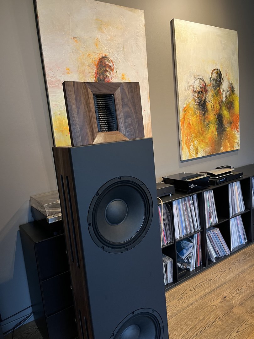

2 veis / 800hz:
34.197
34.350
Det var trekkspilløvremellomtonediskanten sin! Dipol. ❤

Det "merkelige" her er at AMTen står fritt på stativ. Morsomt. Sikkert fin lyd av de.
ESS deler selv på 800Hz (12db/okt ) i mine AMT 1C (anno 1984 !) - produseres ennå ,siste utgave har suffikset 1D. Elsker lyden av den diskanten/mellomtonen.
12" bass og ditto slave på baksiden. Her uten "hatt".

Jeg har ca 5-6 meter lytteavstand. En "søyle" på 4 elementer skulle være tilstrekkelig.

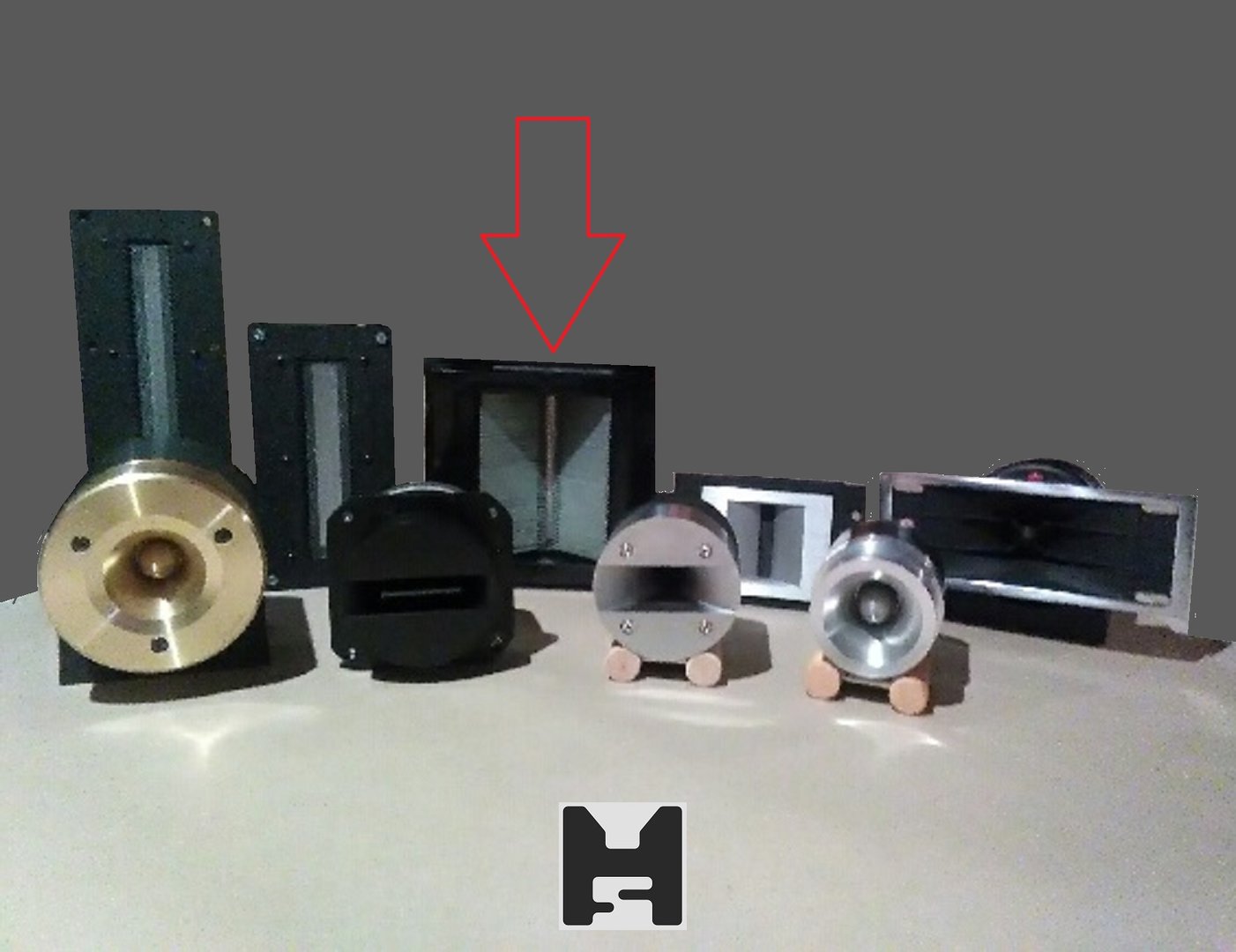

Ser ut som det er to varianter av denne.
Small, and large.
250$ paret for liten, og 500$ for de store.
Fs, 1560, og 550 Hz.

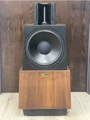

Vis vedlegget 1044216
Kult å se ,,, her startet min reise på , eller bygge preferanse AMT ,, dipol
Har uendelig mange timer med lytting på Ess amt ,,, både original passiv og X over
Nikko alpha 220 i diskanten og bro koblede nikko alpha 3 i bassene OMG for en drive
En mine desiderte favs ever av HT :love:
Seinere ble den satt til bake til passiv og en en AW 60 w klarte faktisk å vekke dem opp med god
lyd ,,, men ikke på nivaå som med X overing : )
Selv synes jeg tpl 150 som dipol og dual gjorde en super jobb
Ikke ulikt store bånd i definisjon
Good times RR
