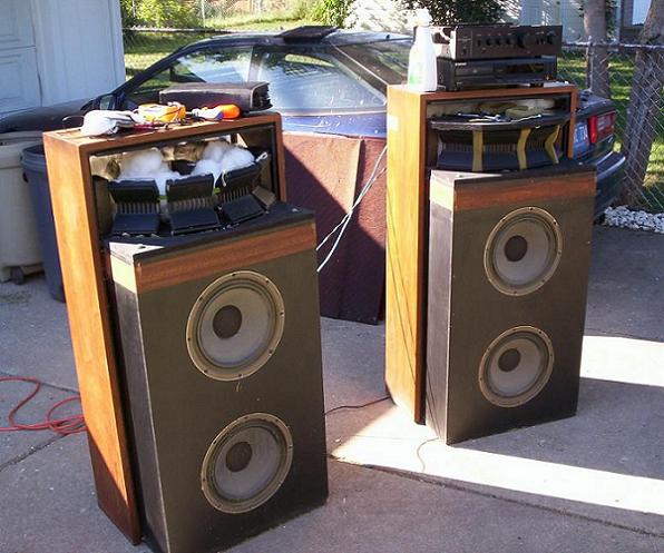

Her er ESS AMT i corner-stack (dog kun 2 stk):
......noen liker de på tverke (kinosystem)

Den på tverke...En noe mærkunderlig simmenstalling, men hvis man ønsker gulv/takrefleksjoner så funker det sikkert - det er jo hjemmekino og da kan the great wide open være et ønskemål.
Den med vinger foran og bak var jo flott, men noe bortkasta ift plasseringa - vingene bakover i et hjørne ? Men det er kanskje pga "Mikkemus hornet", få litt ekstra basshjelp inne i kroken.

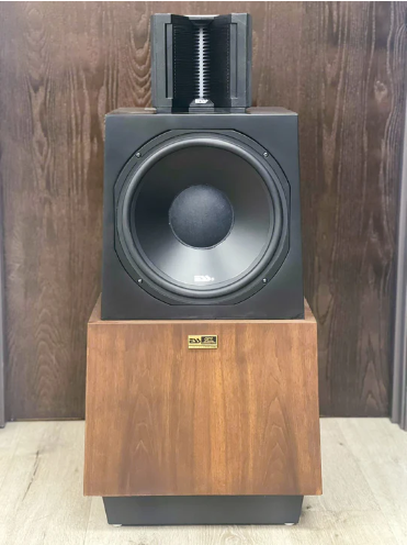

ESS deler selv på 800Hz (12db/okt ) i mine AMT 1C (anno 1984 !) - produseres ennå ,siste utgave har suffikset 1D. Elsker lyden av den diskanten/mellomtonen.
12" bass og ditto slave på baksiden. Her uten "hatt".
Vis vedlegget 1044216
Prøver å finne noen grafer på den 12", men det er lite å finne av info på den. Har du eller noen andre for den del sett noen målinger på den?
Ser de selger et par 12" for 200 USD også. Alternativet er kanskje å bruke et 10" eller 12" beregnet for gitar/bassgitar, lav xmax så ikke all verden med bass men de har høy dB/w og relativt flat kurve opp i noen KHz fra irundt 100Hz.

Nei, har ikke sett noen målinger på ESS sin 12" bortsett fra High - Fidelity (DK) sin test av AMT 1c høyttaleren på 80-tallet. Det er jo et old-school element lav Fs høy Vas etc. Skreddersydd for slave eller bassrefleks. Ja de fungerer svært godt i mine ører.
ESS Woofer 12 Zoll ALU Basket, 4 OHM buy at hifisound.de
De du vurderer er helt andre dyr i så måte.
Står jo endel specs der, må kanskje dytte inn litt verdier inn i et kasse simulerings program en dag og se hva man får ut av grafer der sikkert.
