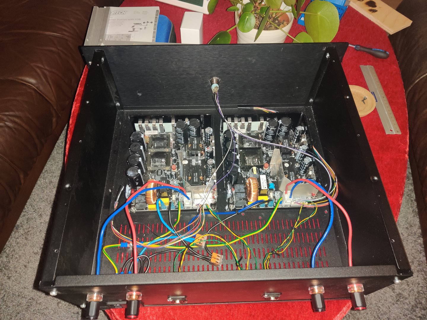

    Fikk omsider ut fingeren og fikk montert inn anaview modul nr.2 i kabinettet der det satt en modul fra før.
    Sitter her og drømmer om turkise vu-metre bak en vokset eikeplate med håndtak, samt to slike grønne startknapper til i front (på monoblokkene). Om det går an å få ordnet det så hadde det vært gøy, men med farta mi i det siste så tar det sikkert 2 år .... Pickup må også monteres på platespiller, den ligger på andre året i esken.
