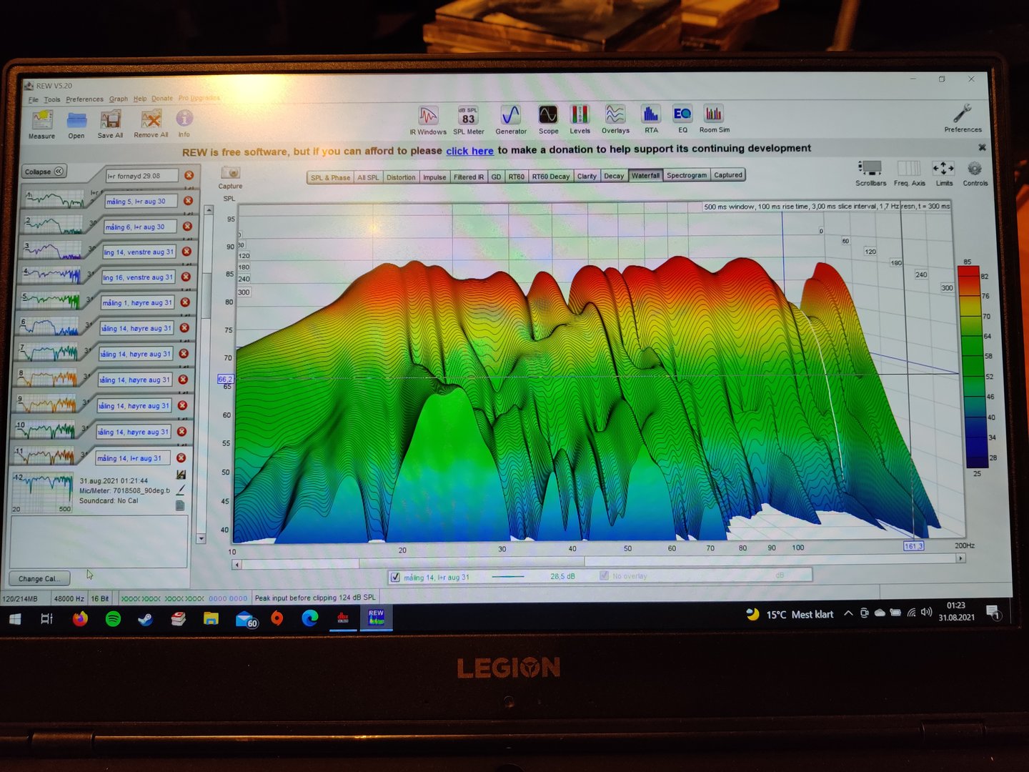

    Etter at tårna stod ferdig så har dagene stort sett bestått av jobb og måling/skruing av dsp. Det har blitt brukt noen timer på målinger, øktene er stort sett 2-3 timer lange før det blir lytting. Først så korrigerte jeg en ganske fin kurve fra 18-152hz med eq på begge kanaler, her hadde jeg speeda opp dippene ganske mye. Sletta alt det og begynte på nytt, med et nytt mål, dra ned peakene .... Responsen i dag er mer lurvete enn den var med korrigering av begge kanalene samlet (under 130hz), men jeg føler det blir mer riktig å dele det opp.
    Responsen jeg kom frem til i natt så slik ut, "target-område" er ~20hz til ~200hz, kanskje litt lenger opp også. Har egentlig ikke satt noen klare grenser for hva jeg vil oppnå annet enn flatest mulig respons slik at jeg slipper å høre peaker/dipper. Det blir nok ei økt til i dag og dagene fremover for å få nivået enda bedre enn bilde ovenfor. Etterklangstida ~20 til ~30hz er ganske plagsom, den ligger så og si ene og alene på høyre kanal .... venstre kanal fikk jeg omtrent padde flat fra 10-140hz, men så byttet jeg litt highpass i bunn med mer avrulling også, da syns jeg dypbassen ble litt tightere. :)

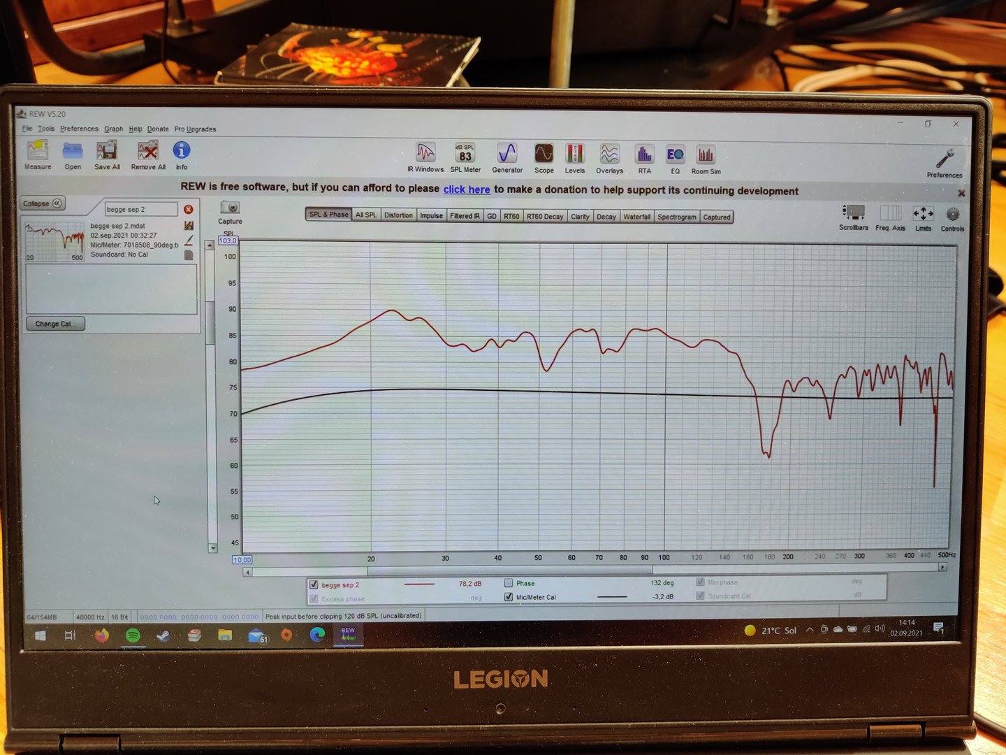

    Jobba litt mer med rew og eq i går natt og kom frem til et punkt der det er mer nivå på 22hz enn på 100hz cirka, litt peaker/dipper er det uansett. Fikk de nye viftene i dag, noiseblocker på 9,7db, betalte vel 69 per vifte også så det gjorde susinga bedre. Nå gjenstår det å bli kvitt suset i bassene, som kommer når jeg skrur opp gain på behringer, får prøve meg frem med forskjellige kabler å se om det hjelper. Xlr-splitterne kom også i dag, men jeg manglet fortsatt noen overganger så de er bestilt nå i kveld. Alt i alt så låter hovedstereo brukbart, men jeg hadde definitivt dratt nytte av en streaming-tjeneste med bedre oppløsning enn Spotify. Satser på at Spotify Hifi kommer snart, ellers blir det ny vurdering av Tidal/Qobuz .... Etter at dsp ble satt inn har Spotify tapt seg litt lydmessig og gjort skille opp til cd-spilleren større igjen.
    Håper å få "fiksa" tv-stereo neste uke og få målt/justert litt der oppe også for bedre frekvensgang.
    Rack til dbx/behringer også "ferdig" i kjellerstua, større lydtransparent lerret kjøpt inn til kinoen også der det blir litt små endringer høst/vinter 2021.
    Dette er target-kurven her nå, med mindre jeg hopper over på "linked" tuning av tårna så får jeg ikke til noe bedre. I etterpåklokskapens navn så burde jeg kanskje holdt meg til den kurva, men det låter tilfredsstillende nå også. De som er best på å lese kurver her inne kan vel se av grafen/vannfallet hvordan dette låter. 🤭

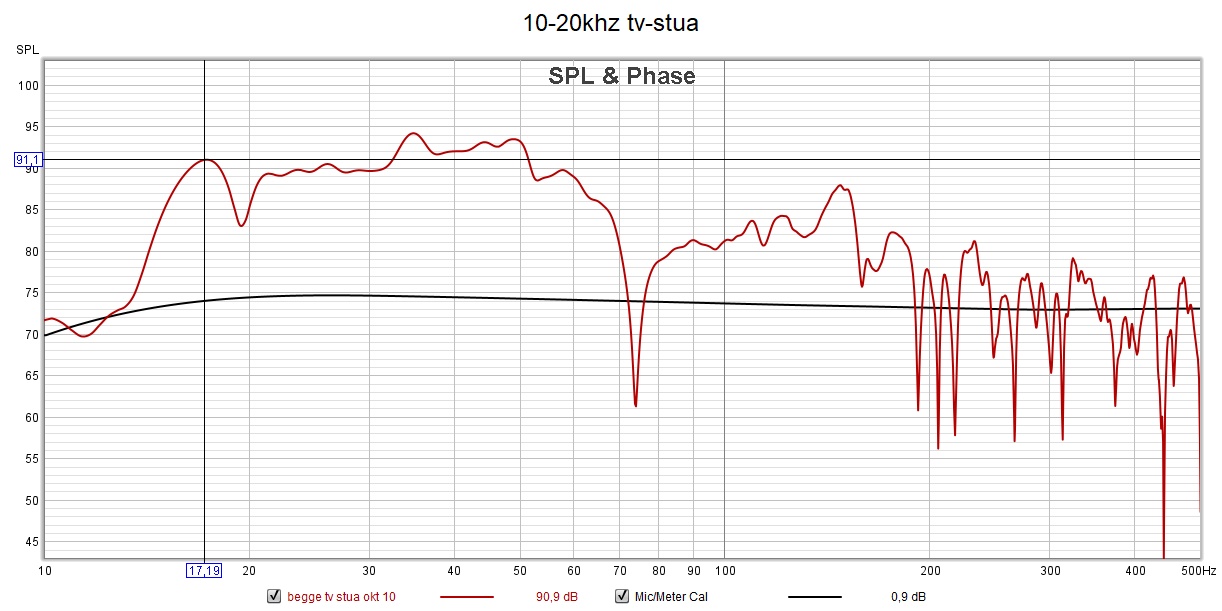

    Tok meg endelig tid til en aldri så liten måling i lytteposisjon i TV-stua.
    Helt der nede i "dypet" ser det jo ikke spesielt bra ut mtp støygulvet, men jeg tviler på at jeg hører peaken på 17,25hz uansett, men alt i alt er jeg MEGET fornøyd med dette. Her er det ingen korrigering fra eller til, mener subba er delt på 50hz med bratt lowpass og det ligger highpass i bunn på 20hz.
    Jeg så "The Tomorrow War" på dette anlegget i går og det er et veldig morsomt oppsett, bra bunn og crisp og fin lyd oppover, luftig er vel en beskrivelse.
    Jeg har for så vidt hørt at dette ikke spiller "hakkendes galt", men visste ikke at det målte såpass bra. 😁 Har lyst til å prøve meg på et lite DBA i dette anlegget, men får se litt hva som er å oppdrive av drivere etc. :unsure:
    Dette anlegget brukes omtrent 50/50 til musikk, film/serier/gaming forøvrig.

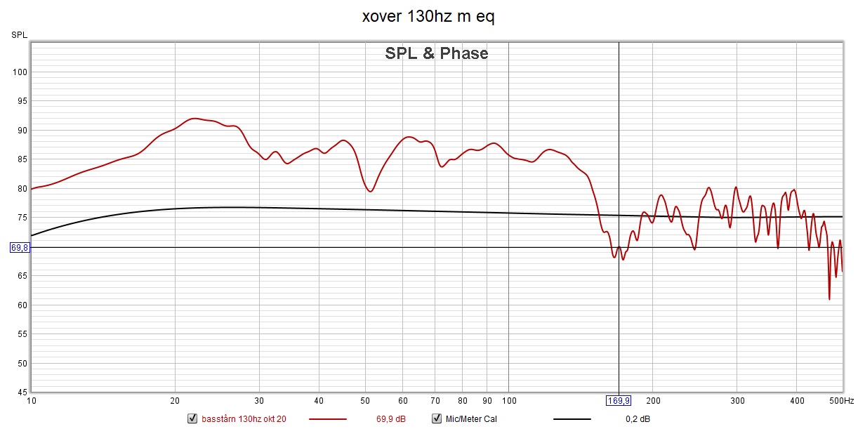

    Har ikke vært helt på godfot med stereoen i kjellerstua i det siste, syns det er litt slapt ... så det har blitt mange timer med stereoen på TV-stua i stedet.
    Tok meg en liten målerunde i kjellern i dag, først utgangspunktet:
    Dippen på 170hz har plaget meg litt ei stund, så i dag ble det utprøving av forskjellige delepunkter mellom fronter og tårn.

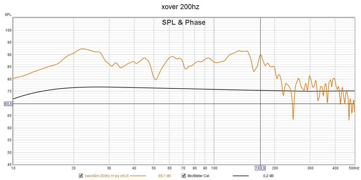

    Her med crossover på 200hz, noe jeg personlig synes virker noe høyt ... så da fortsatte jobben, men her er samme "dippen" tagget og der er det plutselig en topp gitt ... dippen på 250hz er delepunkt til mellomtone i fronta ....

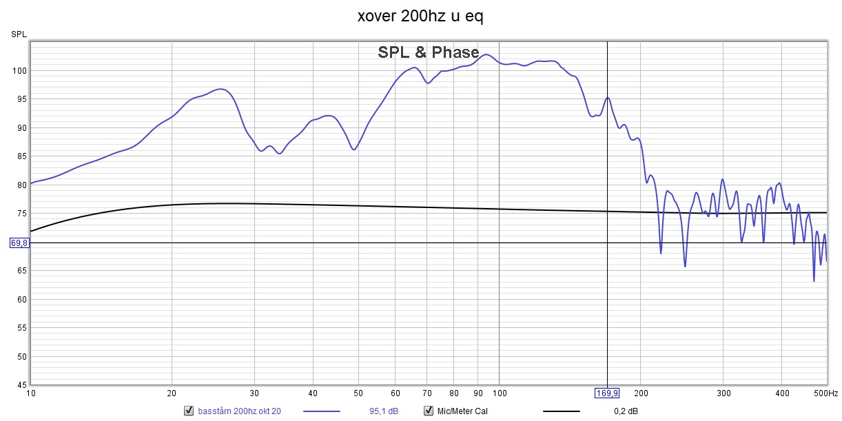

    Dette er ei måling uten noen form for eq med crossover på 200hz, her er det MYE nivå 50-160hz ... EQ-punktene er vel på cirka 15db på hver kanal i bassen i tillegg til at det ligger en del mer i flere punkter for å få dratt det ned nok ...

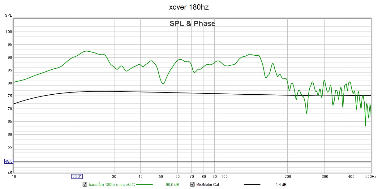

    Så ble det ei måling med crossover på 180hz, som ser noe penere ut (i mine øyne) enn 200hz, så da var det bare å fortsette nedover da ...

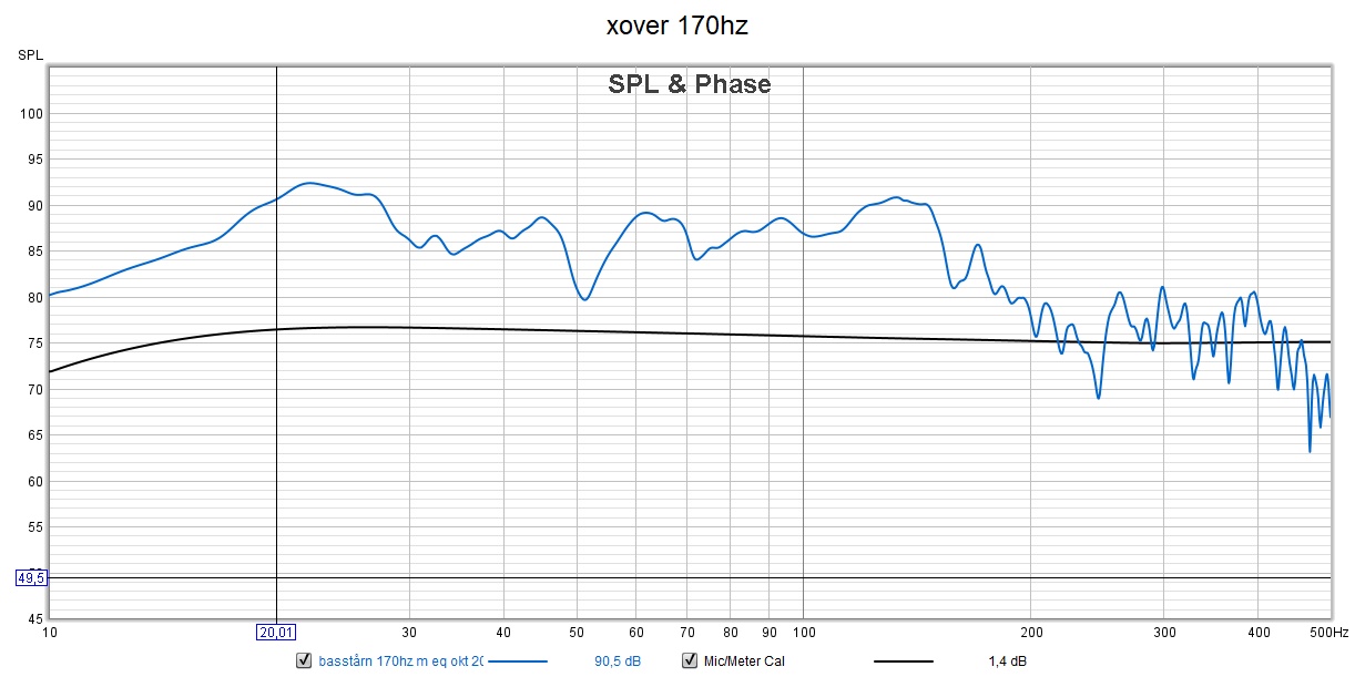

    Her med crossover på 170hz, den er jeg mest fornøyd med av de ... kunne godt ha dratt ned den brede peaken på 120-160hz, men den var ikke særlig villig ...

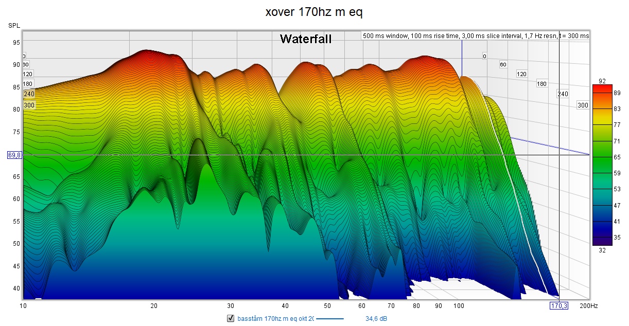

    Vannfall til slutt. Kanskje rock/heavy får litt feitere lyd med mer guffe i øvre delen av bassen? Har ikke testet noe særlig musikk enda, er vel på fjerde sangen nå, men er sjuk som ei bikkje så hode er helt tragisk på lyd, så det blir nok en tidlig kveld.
    Har lurt på om jeg skal sette opp et provisorisk anlegg med subber der hvor stereoen står for å se hvordan andre ting måler nedi her, uten eq er ikke tårna noe å høre på, så det er spennende å se om det er tårna som er så livlige eller om det er rommet. :unsure: Det blir en annen dag ...

    Er jo store de tårna dine å du dempet de ikke, er ikke utenkelig at de spiller litt😊
    MarkusH
    Utarter mangel på demping inni kassene seg slik på målinger? :unsure:
    I motsetning til hvordan det virker, så er jeg en total amatør når det kommer til avlesning av grafene i rew og skjønne hva man ser osv. Hadde vært greit å vite dog, men det låt ikke helt horribelt slik de er delt nå, burde nok ha noen timer til før jeg kan komme med noen klar konklusjon. Det er dog hørbar nivå-forskjell rundt 170hz, slipper jo dippen også ....
    roeng2
    01.05.2012
    4.457
    6.148
    Møre & Romsdal
    Tipper jeg ikke har noe mer erfaring der en du, men vibrasjoner i kabinett vil jo føre til at kabinett vil fungere som et element. Tenkte at mulig det er rundt problem frekvensen kassene har egenfrekvens🤷🏻‍♂️
    Jobber riktig nok med vibrasjoner å støy som deler av min jobb. Men ikke innen for dette tema.
    Men som sakt kun en tanke, tipper noen her inne kan regne seg ut til ca egenfrekvens basert på mål av uavstivede flater😉
    Vis vedlegget 756730

    Ser på meg ut som høyttalerne ikke er samstemt med tårna. En så rask dropp fra 150 fjerner mye kropp imo.
    MarkusH
    Ja, jeg er ikke helt fornøyd med det der .... Tror jeg skal prøve litt lavere deling for å jevne ut responsen 150-170hz, har ikke lyst til å bruke noe eq der for å jevne det ut heller .... Litt for mye nivå rundt delefrekvensen virker det som også, så jeg må nok prøve deling på både 160 og 150hz også .... Prøvde fire CDer i går og fikk litt "honk" lyd på Sade sin Long Hard Road, det likte jeg ikke helt .... Fordelen med dsp er at dette er lett å fikse på, så jeg får gjøre det en dag som jeg orker å måle litt mer .... Nå skal ultimax få strekt litt på beina! 😁
    MarkusH
    Målte litt i dag likevel, var ikke noe suksess dette her .... Endte på 170hz igjen .... Blir bare verre og verre uansett hvilken retning jeg beveger meg med delefrekvensen, 180hz ser bedre ut, men da er det ikke noe spørsmål om eq lenger i område 110-160hz, nedover på 140, 150 og 160 blir bare alt over 155hz mye verre enn det er på 170hz .... Begynner å bli usikker på om dissa tårna egentlig var noen god ide i dette rommet ..... :unsure:
