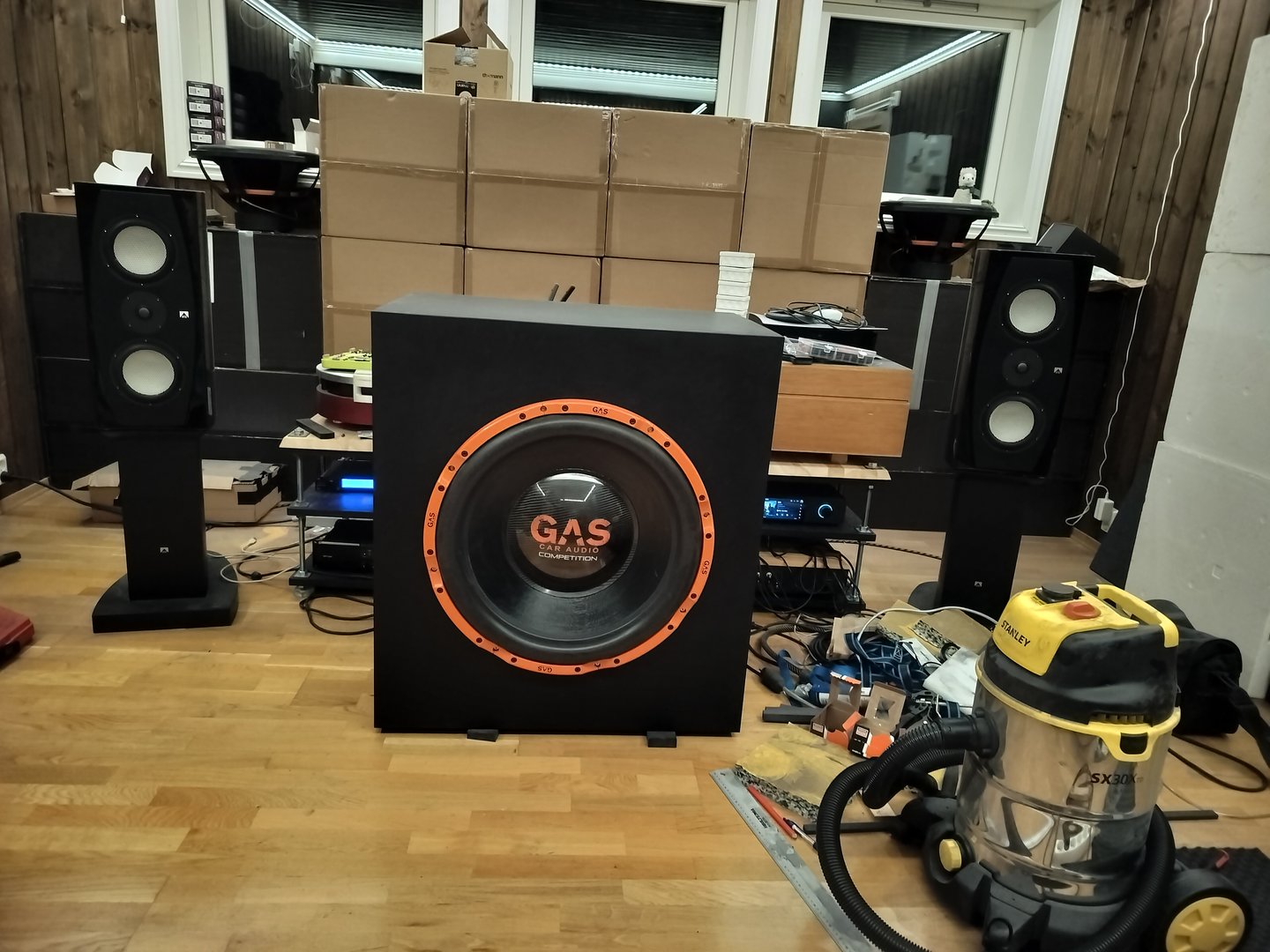

    I utprøvingsfasen, midlertidig 4* 18" i friluft sammen med Xtz Divine 100.33. Delt på 60hz nå og null highpass. Står en 24" i midten der, solide 75kg element.
    Kommer mer spennende fra min kant i 2026. :)

    Trenger litt watt for å våkne den subben? Oppgitt til peak på 17.000 watt :D
    I teorien, ja, men den ble simulert for 450-500w og med 300 liters trykkammer så er det ikke så ille. Kan jo dyttes inn i kasse på 67 liter, da trenger den en del power.
    Tåler vel 8000w rms og 17000w peak, så det er egentlig bare å shoppe etter en gøyal bassamp. Tanken er å ha denne i nærfelt kliss inntil stolryggen, tror ikke jeg trenger så mye effekt da.
