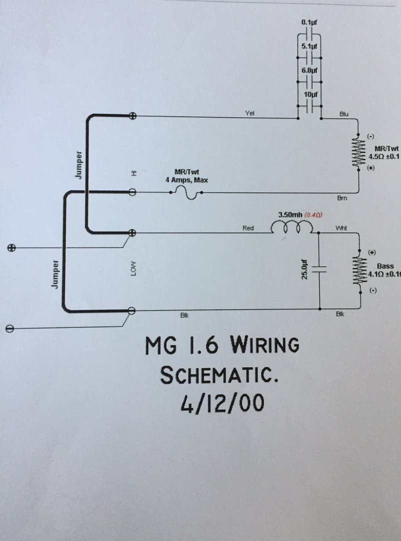

    Jeg er nå i gang med å modifisere delefilteret og ser at diskantelementet er fasevendt?! Hva er grunnen til det?
    OMF
    26.02.2002
    16.632
    10.098
    Hvis du ser på filtrene så har diskanten en kondensator i serie, mens bassen har en spole i serie. De dreier fasen 90 grader hver sin vei, og ved å invertere polariteten på diskanten - så matcher fasen ved delefrekvensen.
    Takk for oppklarende svar - så lærte jeg noe nytt i dag også😊

    3.6/R gjør det samme. Der er mellomtonen invertert. Det er rimelig enkle filtre på Magnepan, men det er ikke behov for noe komplekse greier heller, da elementene måler ganske flatt både på frekvensrespons og impedans.

    Jeg har bare hatt 1.6 ( faktisk 15 år) og delefilteret der består jo av få komponenter. De er vel ganske populære å modifisere og det er jo flott at lyden kan forbedres med enkle midler.

    Jeg bruker nå en spole på 3.3 mH - lurer på hvor stor innvirkning det har på delefrekvensen. Høytalerne har aldri spilt så bra som nå så det kan ikke av største betydning.
    S
    Syncrolux
    Tror ikke det har så altfor mye å si med 3.3 vs original verdi som er 3.5 mH. Det er jo tross alt bare noen prosent forskjell. Kanskje får du bittelitt mer nivå i mellomtonen.....
    Det er ikke godt å si - det mest slående er detaljene og romfølelsen. Har vært borte en ukes tid så nå ser jeg fram til mer finlytting🎶
    S
    Syncrolux
    Det kommer jo litt an på hva slags spole du har brukt også, om det f.eks er en luftspole med høyere DCR enn den originale.
    Det er en luftspole ( Solo - tror jeg den heter)
    S
    Syncrolux
    Ok, da er det mulig at den vil få en litt lysere klangbalanse enn med original spole.
