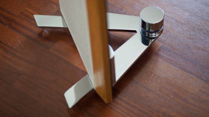

    Konstruksjonen ser jo enkel ut, og burde lett kunne lages her på berget av metall- og sveisekyndige, dersom de ikke er å få kjøpt. Problem er kanskje copyright?
    Kunne vært artig å høre andres synspunkter.

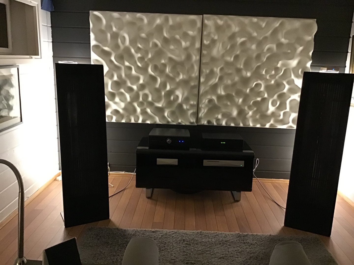

    Strålende fornøyd! Mine står cirka 1 meter fra bakvegg, på denne veggen har jeg store diffusorer. Med noe toe-in og diskanten på innsiden.
    Sitter cirka 2 meter fra høyttalerne, til prisen kan jeg vanskelig tenke meg noe bedre. Jeg har trappet ned hifi og har hatt høyttalere til flere
    hundre tusen før i samme rom. Disse gir meg akkurat like stor glede som totalt overprisede produkter.

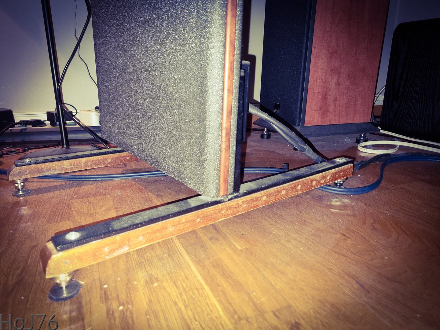

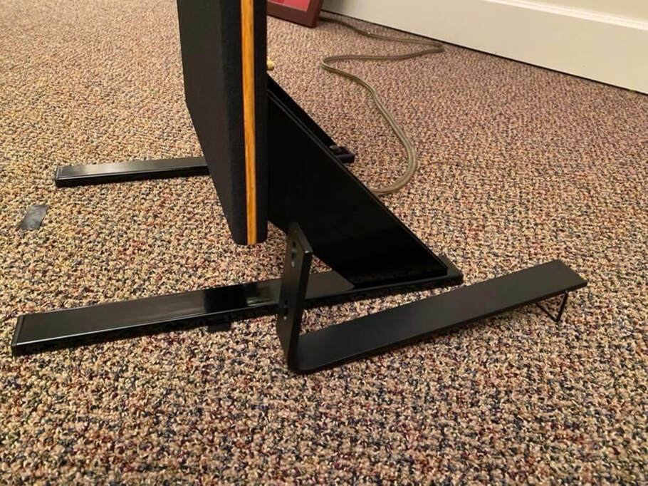

    Høyttalerne er nå penest med de originale føttene synes jeg da, men det er nå meg...
    Jeg hadde sånne MYE stands som fulgte med et par 3.7 jeg kjøpte brukt. De er dritstygge. Disse riserne er litt penere heldigvis, men det er mye penger for et par vinkler i stål som kunne kostet 200 kr på Biltema liksom..
    For meg er ikke utseendet på føttene av særlig betydning. Kan ett utlegg på rundt 2.500,- gi ett løft i lyden som veldig mange på diverse Magnepan-forum mener, vel så er det verdt ett forsøk. Poenget er også at de blir vinklet opp. Selv er jeg ferdig med mye "tweaks" som skal "løfte" lyden, men dette synes jeg er vel verdt ett forsøk al den tid det ikke koster mer. Bildet er fra nettet.

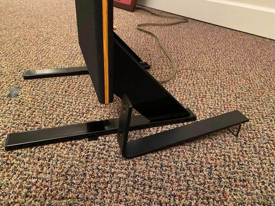

    Dette var ikke mye vakkert. Det er vel en grunn for at de står på gulvet og ikke 10-15 cm over originalt?
    Ligner slike

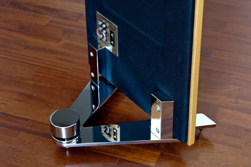

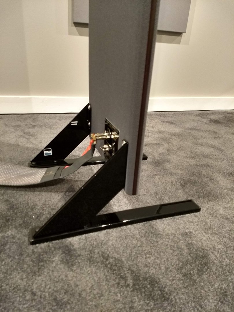

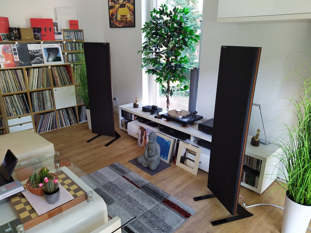

    Hvis estetikken er det som betyr noe:
    Vis vedlegget 787629
    Vis vedlegget 787630
    De var lekre!!
    Mht å legge penger i større Magnepan: Dette kommer an på rommet de skal stå i. Det er mulig at jeg på sikt vil vurdere 1,7i, Morten mener at de vil fungere i mitt rom på cirka 20 kvm. Dette har ingen hast imidlertid. Å bruke cirka 2,500,- på de nye "føttene" er langt mindre enn 15 K som 1,7i koster vs .7.
    Magnepan er etter mitt skjønn fenomenale høyttalere og direkte billig i forhold til lydkvaliteten.

    Er man redd for at høyttalerne skal tippe over? Er det grunnen til disse diverse stativer og føtter?
    S
    Syncrolux
    Jeg testet på mine 3.7 her nå, som har originale føtter. De rugger att og fram med en frekvens på rundt 1 Hz. Det er ganske lavt, men kunne med fordel vært enda lavere hvis man kjører de fullrange. Jo lavere resonansfrekvens jo mindre vil de svinge ved audiofrekvenser. Dette er ren mekanikk.
    Problemet med stivere stativer er at man pusher denne svingefrekvensen oppover, noe som vil gi mer resonans i audioområdet, og dårligere lyd. Enda verre blir det med sånne avstiverstag.
