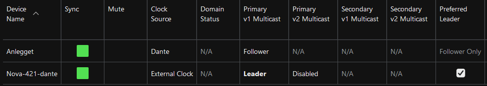

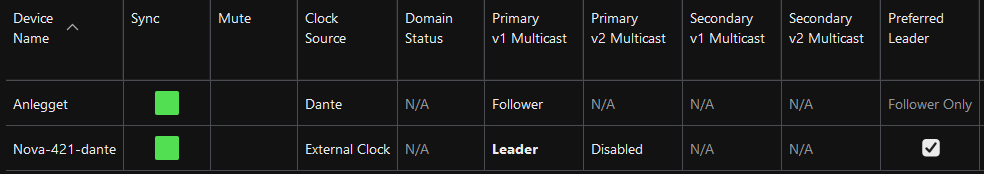

    Fikk koblet til Dante donglen ihvertfall, og mappet den opp. Men ble ikke klokere på Dante controller, den støttet ikke å kjøre PC på et annet subnett enn Dante enhetene ihvertfall. Den bruker vel bare ren lag 2 broadcast på interfacet PCn står på og ikke IP for enhetene.
    JBL står som prefered klokke by default, men nå får den jo IP og snakket med gateway etc. så kanskje det endres noe da. Får teste mer senere en dag..

    Etter Dante fikk nettverk og IP etc. Så kan det virke som de artifaktene forsvant faktisk!

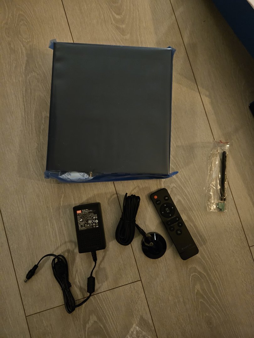

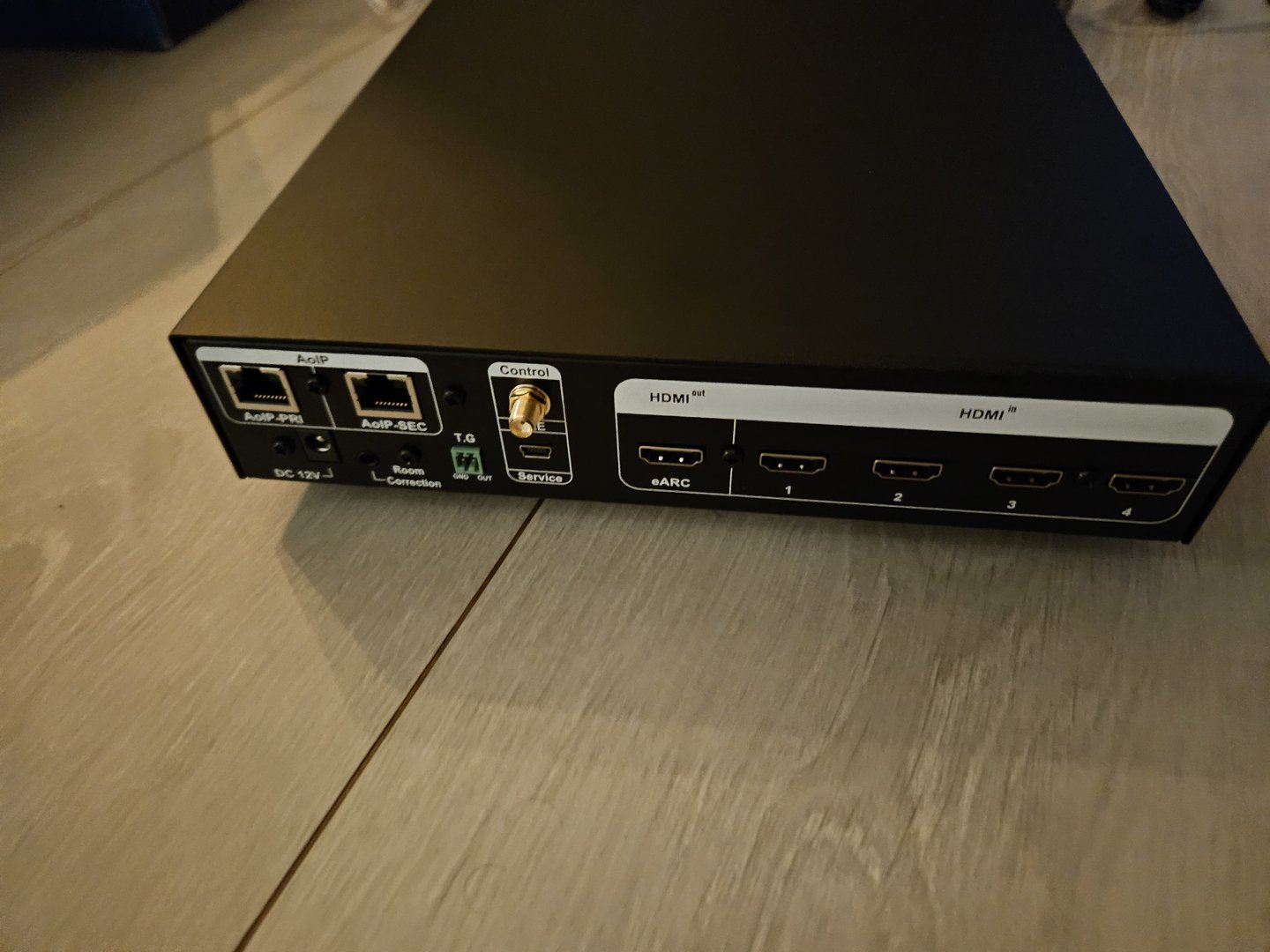

    Unboxing
    na_X
    04.09.2013
    6.105
    5.754
    Får koble den opp i morgen og få testet den litt tenker jeg, om jeg får tid..

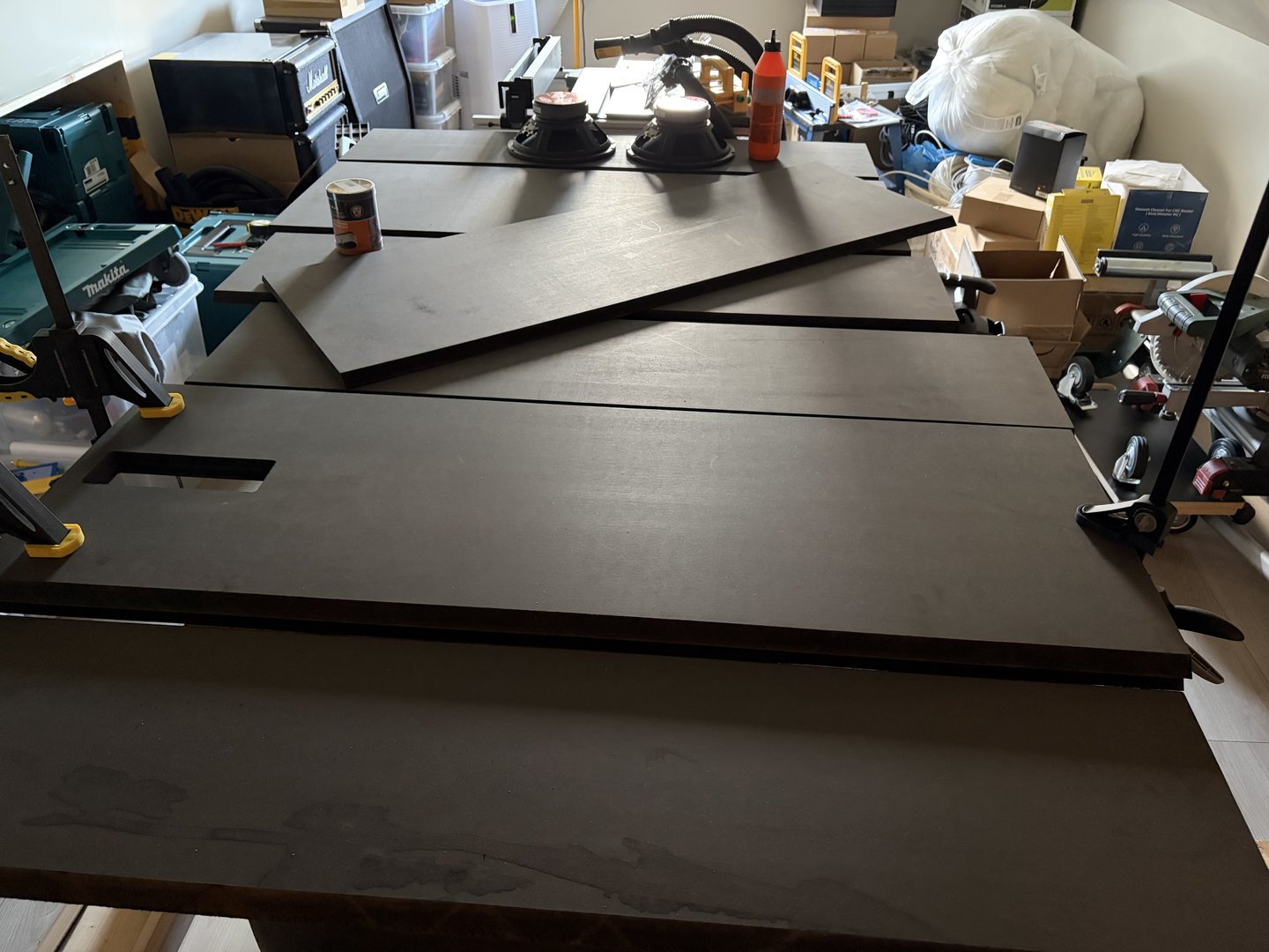

    Noen bilder av dagens jobb. Bare en uke igjen med ferie, og andre lager planer for en så forhåpentligvis så får man dette til å lage lyd ila neste uke.
    Burde vel egentlig laget en ny tråd for dette garasjeanlegget?
    Blir noen små 2-veis kompakter med 2 x 10» og GRS Planar AMTer på toppen. Deling vil skje irundt 800Hz, skal prøve passivt og en kina amp sammen med en kina streamer først da jeg har det liggende. Slår det feil ut så hiver man inn en FA252 istedet for passivt filter og kina ampen.

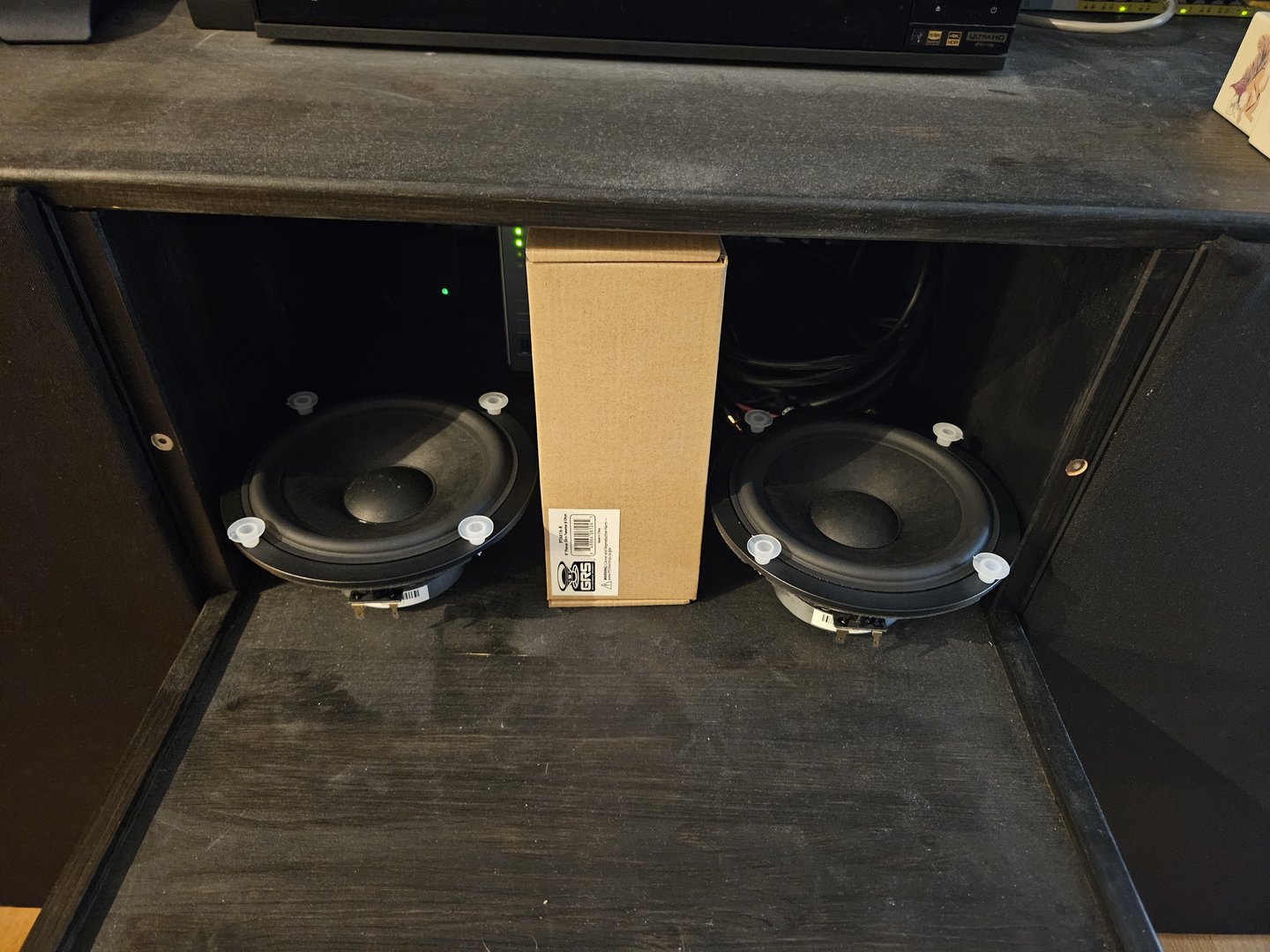

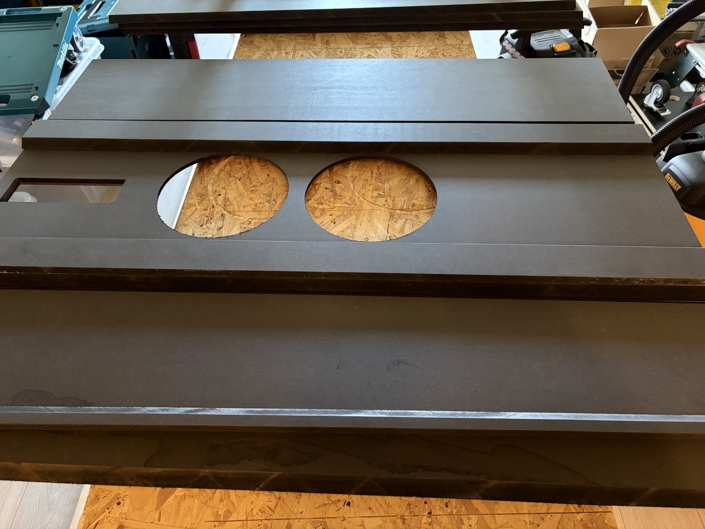

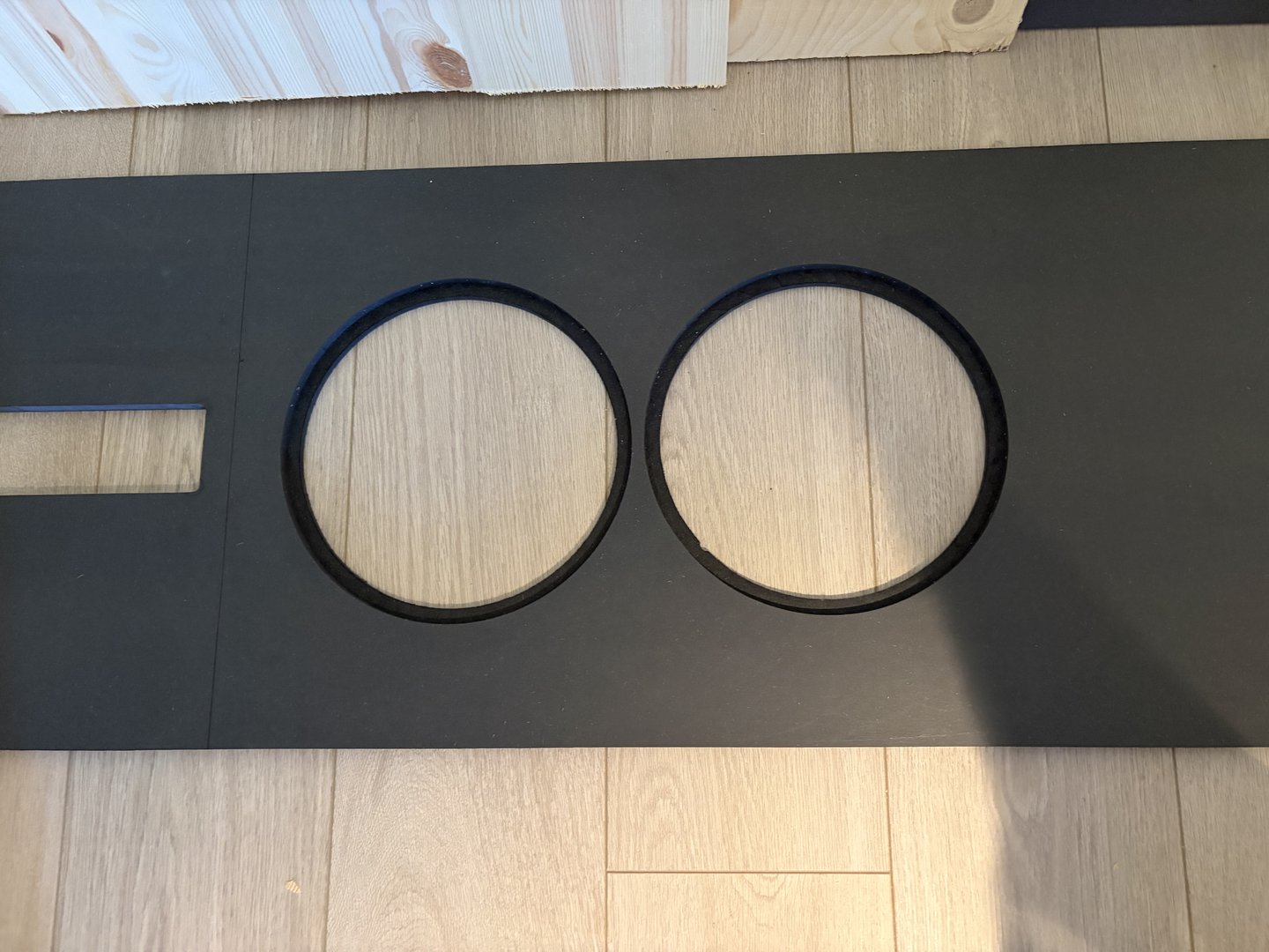

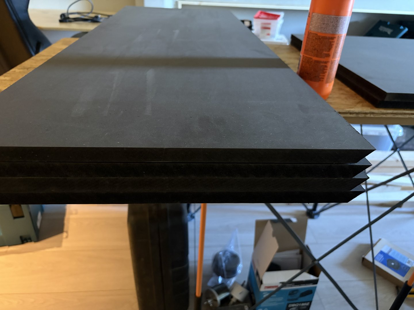

    Prøvemontert kjapt at elementene passer, men fortsatt mye igjen. Bunn og toppdel og avstivninger. Føler muligens det er litt tynt irundt der jeg freste ned for elementene også.
    tofter
    21.02.2006
    734
    527
    Hvis det er MDF kan det være en idé å forsøke med superlim der det er frest. Synes dette ofte fungerer så lenge limet trekker inn i materialet, blir da mye hardere og delamineres ikke slik mdf gjerne kan gjøre.
    BEF.
    26.04.2008
    831
    1.631
    Asker
    Du kan jo enkelt lime på en plate på baksiden for å stive av og få mer tykkelse for montering av element. Du bør minimum ha 10mm tykkelse or innfesting av element.
