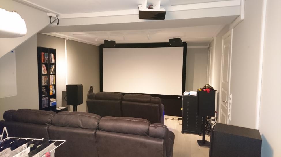

    På venstre siden så er det enda bare brukt Scenemolton, 300g/kvm med litt avstand fra veggen for å dekke over utseendet til Fermacell-platene. Det samme er baffleveggen kledd i, men bak scenemoltonen på baffleveggen så er det brukt Lydplate (Paroc Fibervev 50mm Nrs 2T). Rommet er ca. 3.5m i bredden og 5-6m i lengden. Tenker etter hvert å gå til innkjøp av Dreamscreen sine absorbenter og reflektorer, virker som de har ok pris og ser ikke så verst ut i tillegg.
    Blir sittende veldig nært bildet ser jeg nå, men tenker å ha to rader med sofa etter hvert. Og da blir bildet mest behagelig avstand på 2.rad og lyden noenlunde korrekt med vinklingen på 1.rad.

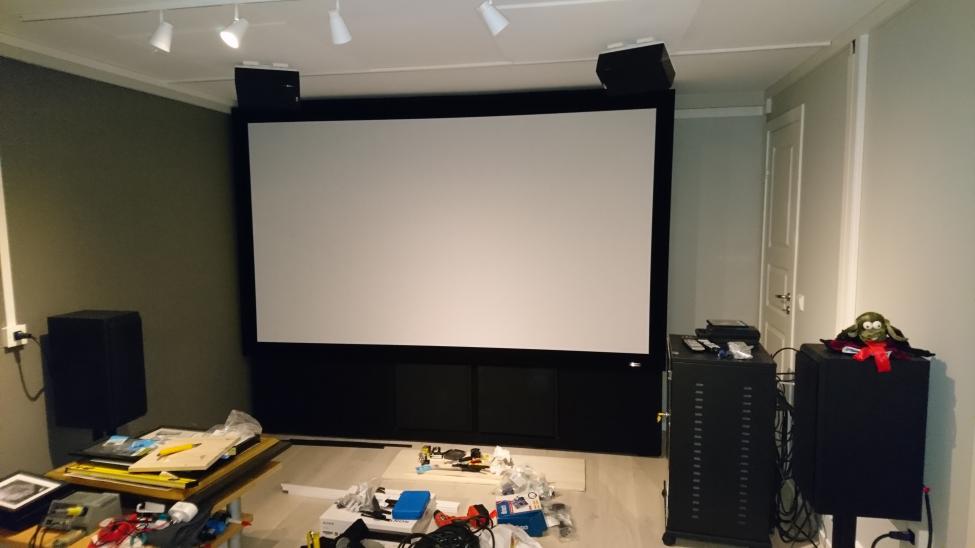

    Da har jeg fått litt hjelp av min bedre halvdel til å få på plass lerretet i ramma, dette har ikke blitt bra om man har gjort det alene ihvertfall.

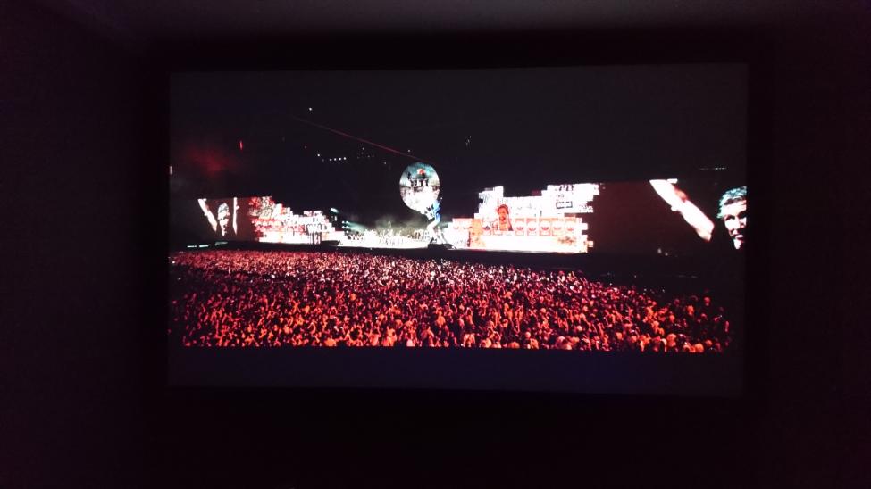

    Da har det stått veldig stille her en stund, mye grunnet jobb og alltid noe som skjer i helgene. Også har jeg ikke stressa ettersom det var lang leveringstid på sofa, kommer nok ila denne mnd.
    Har ihvertfall fått hengt opp prosjektor nå, hengte opp noen plater til å forsterke litt i forhold til gipstak. Også testa den litt imot blu-ray spilleren. Stillt inn litt på surround receiveren også, men synes det ble verre lyd etter å ha satt de til "store" istedet for små med deling på 80Hz (som er default) så der har jeg litt tuning å gjøre fortsatt ser jeg.

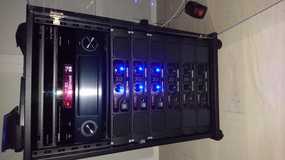

    Skapet starter ihvertfall å bli fullt nå:
    Litt stemningsbilde for testing, faktisk veldig klart bilde (noe som ikke vises med mobilkameraet mitt):

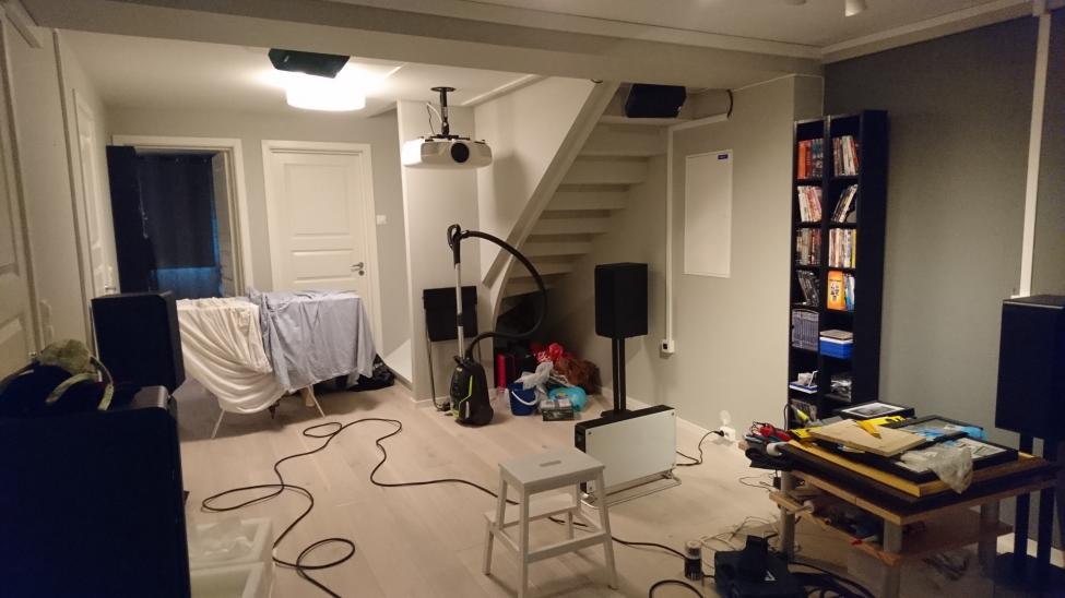

    Bilde fra igår, limte på høyttalerne til fester som skal i taket også lot de sto til herding:
    Da starter det å bli:
    Enda et bilde av litt rot, og bakhøyttalere og prosjektor:
    Har bare igjen å lodde 4 par ledninger til Speakon på vegg som jeg tar i morgen også verifisere med Ohm-meter etterpå, samt lage noen par Speakon til Speakon som nevnt i posten over så er alle kanalene oppe og går. Så da er det bare å vente på sofa skal komme også rydde litt imens. :)

    Da ble jeg ferdig med resten av kablinga idag, fikk testa litt Atmos også sånn kjapt. Litt plunder med Sony UBP-X800 å sette til Atmos faktisk, måtte lese manualen for første gang på noe teknisk på mange år.. Måtte inn på lydmenyen også velge BD-mix = OFF! Da ble det bitstream og Atmos gitt!
    Da venter jeg bare på sofa, så får jeg ta litt akkustikk-forbedringer til høsten når lommeboka er kommet litt i pluss igjen.

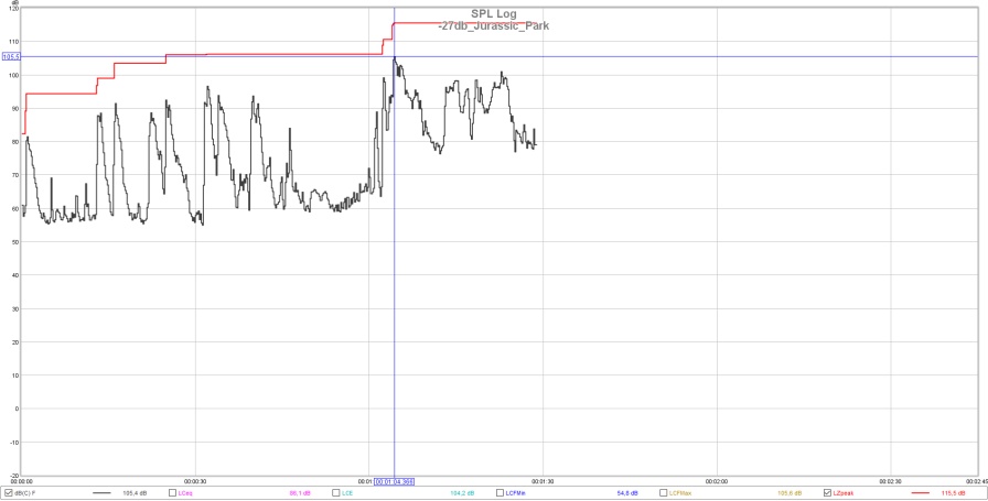

    Tok en liten kjapp måling med litt musikk, da peaker det på 100db allerede ved -37db på volumhjulet på pre med to høyttalere.
    na_X
    04.09.2013
    6.069
    5.714
    Måling UMIK med Jurassic Park 1 Bluray og DTS-HD Master, -27dB med volum på pre. I den scenen hvor vannet i glasset lager ringer.

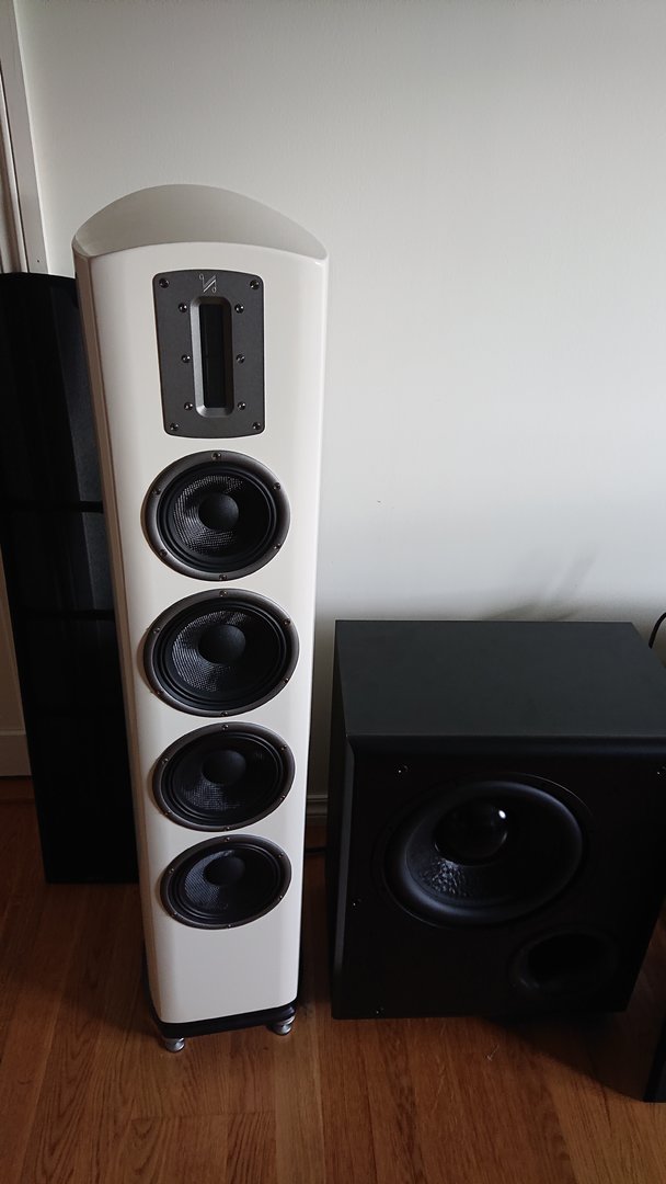

    Her skjer det foreløpig lite med hjemmekinoen. Så da har jeg fått på plass noen høyttalere foreløpig i stue nr.2. må egentlig si meg veldig fornøyd, etter litt lytting så er førsteinntrykket til Quad Z4 at de er ikke så veldig mye dårligere enn Dali Epicon 6 for å ha en sammenligning. Men mathingen er ganske annerledes, Quad er en tendens varm i lyden i motsetning til Dali sin nøytrale, og Yamaha RN803D som jeg kjører med de Z4ene virker veldig nøytral av seg.
    Bare få de spillt inn så ser det ut som de nok blir stående, de er litt harde i bassen enda.

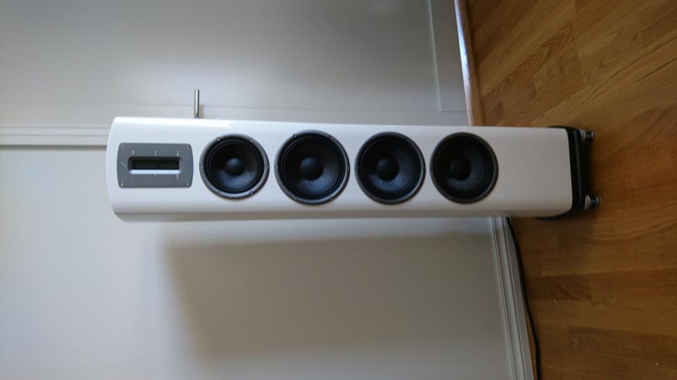

    Her skjer det ikke så mye for tiden med hjemmekinoen, har derimot et dårlig bilde av hvordan det ser ut i Stue nr. 2 akkurat nå og kreativ bildetaking slik at man ikke tok bilde av alt rotet irundt der akkurat nå. Her blir det bare en sofa eller to også noe dill-dall, muligens sette opp en TV etter hvert. Hjemmekinoen er derimot på hold til man får ferdig kjøkkenet..
    Jeg ble ikke helt fornøyd med Yamaha 803D ampen, den var veldig stabilt og slik men den matcher veldig dårlig lydmessig med høyttalerne jeg har. Derfor kjøpte jeg en NAD M27 som kommer til å erstatte 4 stk. Beta Three UA1330. Bånddiskantene er ultrafølsomme og suser alt for lett, med M27 så ble det veldig bra men man hører det fortsatt litt med øret helt inntil. Kun rukket å koble den til enda og funksjonstestet, så lydmessig aner jeg ikke enda men det virka da lovende og jeg har noe å se frem til utover søndagen på dagtid. :)
    Får teste imot Quad og Adam Audio som skjuler seg litt ute i hjørnet. Blir det suksess lydmessig så lurer jeg på om det blir en Nad C368 på Stue nr. 2 etter hvert, fast installert.

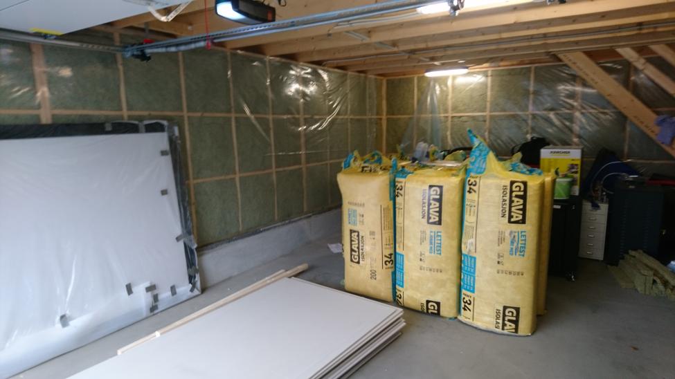

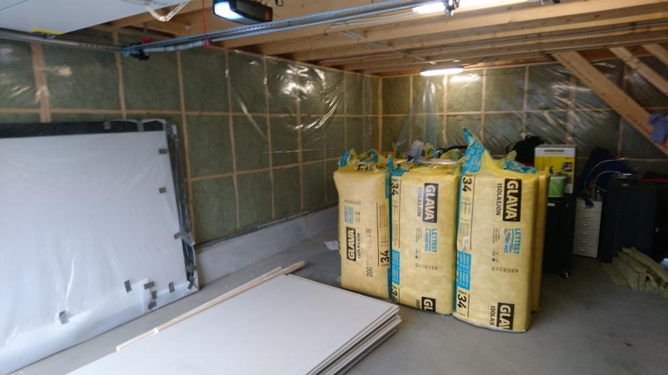

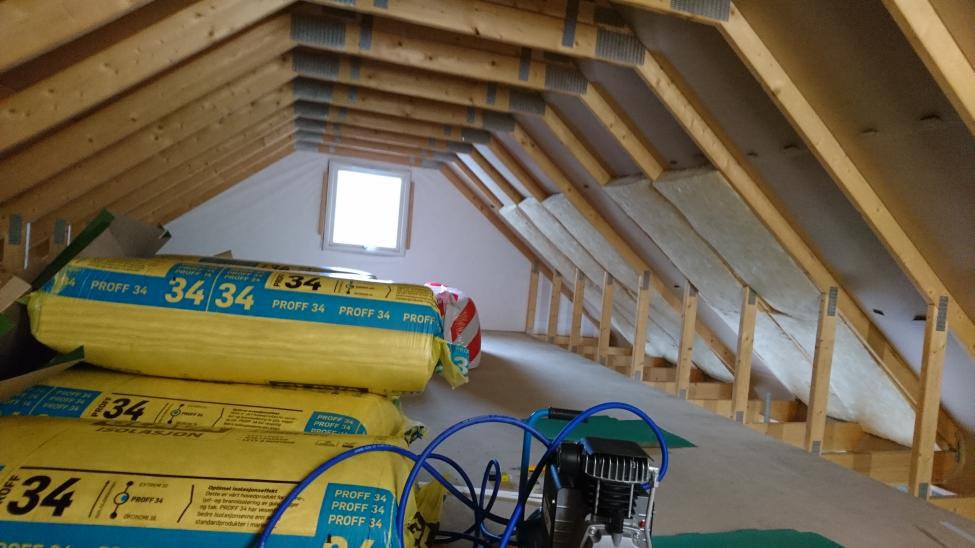

    Da jeg har flyttet for noen mnd. siden, og fått GO fra min bedre halvdel til nye muligheter til en egen liten mancave så har jeg startet byggingen:
    Først litt isolasjon..
    Dette tar nok endel tid da rommet er fra scratch og jeg bruker gjerne litt lengre tid på noe nytt når jeg er usikker på hvordan ting skal gjøres. Det er en hems på garasjen som jeg tenker å innrede litt. Det blir nok litt lav takhøyde dessverre, men får prøve å gjøre det beste utav det. Planen er å bygge et rom også få bygd inn alle 11 høyttalerne + subbene som jeg har fra før i vegg og tak, også få alle ledninger skjulte. Ser ut som det blir å kappe ned rammen og lerretet jeg har fra før også gå for en UST projektor.
    Som en bonus så får jeg ihvertfall en varmere garasje på vinteren jeg kan fikle litt med bil i.
    Vis vedlegget 510423
    Vis vedlegget 510424
    Nå kommer 10 000,- tipset fra sidelinja.
    Har flyttet fra en slik garasje med Hems.
    Ta kontakt med leverandøren av takstolene, du kan mest sansynlig flytte opp bjelken i taket så du får mer takhøyde.
    Jeg flyttet min fra 189cm til 240cm uten att det gikk utover kravet til bæring.
    Kommer jo litt ann på hvordan de er laget. Regner med att det er 189cm hos deg også.
    Når du får på gulv og takk krymper det kraftig.

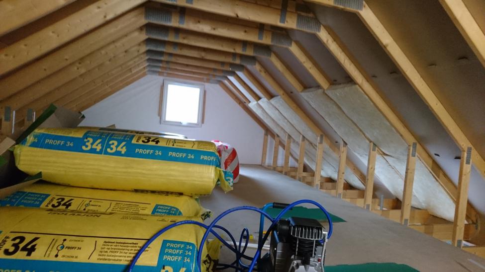

    Jepp, det er nok ca. 189 i høyde.
    Trodde det gikk an selv også, men etter å ha fått noen med kyndig kunnskap til å se på det så går det nok dessverre ikke an. :(
    Takstolen er på en måte to-delt, slik at den bjelken er bærende. Også er det bare satt på en tre-kant over denne for å få et spisset tak. Gulvet tenker jeg ikke å gjøre noe med, her blir det bare et vegg-til-vegg gulv tenker jeg. Til tak så blir det lagt Fermacell mest sannsynlig, så det blir 1,5cm lavere enn idag. Satser på at jeg får satt Atmos innfelt i taket slik at det ikke blir å ta noe plass av høyden.
    Et alternativ er vel takløft, men dette virker såpass dyrt at det heller mer imot å heller bygge et bygg ved siden av istedet.

    Det er nok mulig å laske på nye bjelker på sidene av takstolene, men om det er verdt det må du vurdere selv.
    Ring til en takstol fabrikk og oppgi målene.
    De kan ta den mest kyndige vurderingen av dette, den bjelken på toppen er en bæring, men mest sannsynlig satt så lavt pga att rommet ikke skal regnes som flate på garasjen. Der er grensen 189 cm.
    Hos meg kunne jeg flytte de fra 189 til 240 cm uten att jeg gikk utenfor bærekravene ang snølast.
    Men mulig at dine stoler er spinklere konstruert. Det er ikke dumt å sjekke med de som lager slikt.
    Vell veit att det jeg nå sier ikke er lovlig ang utnytelsesgrad på garasjen.

    Så en ting til, hvor mye isolasjon får du plass til i taket?
    na_X
    04.09.2013
    6.069
    5.714
    I taket så blir det 10cm isolasjon, deretter et papp-lag også 5cm med luft over denne. Der det er en 3-kant imot møne får jeg nok litt mer pakket inn.

    Det var det jeg fryktet.
    10 cm i taket er mindre en det de brukte på 70 tallet.
    Du bør ha minimum 20 cm.
    Da har du også muligheten til å løfte takhøyden.
    Fjern en og en stolpe på toppen, legg på en 98×48 som du limer og skrur helt ned til kneveggen.
    Der setter du på en 48×48 Før å støtte den.
    20 cm i kneveggen også. Der bør du ha vindsperre bak.
    Gjør dette skikkelig med en gang.

    Her er et litt bedre bilde av konstruksjonen, noe som gjør endringer litt verre. Hadde det vært bare en tverrbjelke så har jeg kappa og flyttet den for lenge siden. Men det er nok en bærende bjelke dessverre.
    na_X
    04.09.2013
    6.069
    5.714
    I knevegg så er planen å fylle opp med isolasjon, det er bare der det blir tak rett imot rommet at det blir 10cm. Der det er høyde over taket så blir det også ekstra isolasjon.

    Dette er ikke vanskelig i det hele tatt.
    Du fjerner en av tverbjelkene (hele) så legger du en ny 48x98 utenpå den som er der helt opp til mønet som du limer og skrur, på begge sider av skråtaket.
    Da har du en mye mer solid takstol og du kan flytte tverbjelken mye høyere opp.
    Ta en og en å gjør ferdig.
    Min garasje var 4,6 bred her oppe og hadde 240 takhøyde. 20 cm var da skråbjelken.
    Men du må ha mer isolasjon en 10 cm, så da er dette en vinn vinn sak.
    Et lite bilde om hvordan du kan gjøre dette.

    Ser på bildet ditt en gang til.
    Er det et synsbedrag, eller er takstolen skjøtet der oppe?
    na_X
    04.09.2013
    6.069
    5.714
    Det er nok ikke synsbedrag. Det er en trekant som er satt på takstolen, også festet med en plate/klamme (usikker på navn på denne). Så bæringen er under den trekanten.

    Faan, da blir det ikke så lett nei.
    Men fortsatt mulig, bare mer jobb.

    egentlig en snodig måte dette er gjort på.
    Må lime en 48x198 utenpå for så å kappe av bjelken etterpå.
    En helvetes jobb blir det da, men fult mulig fortsatt.

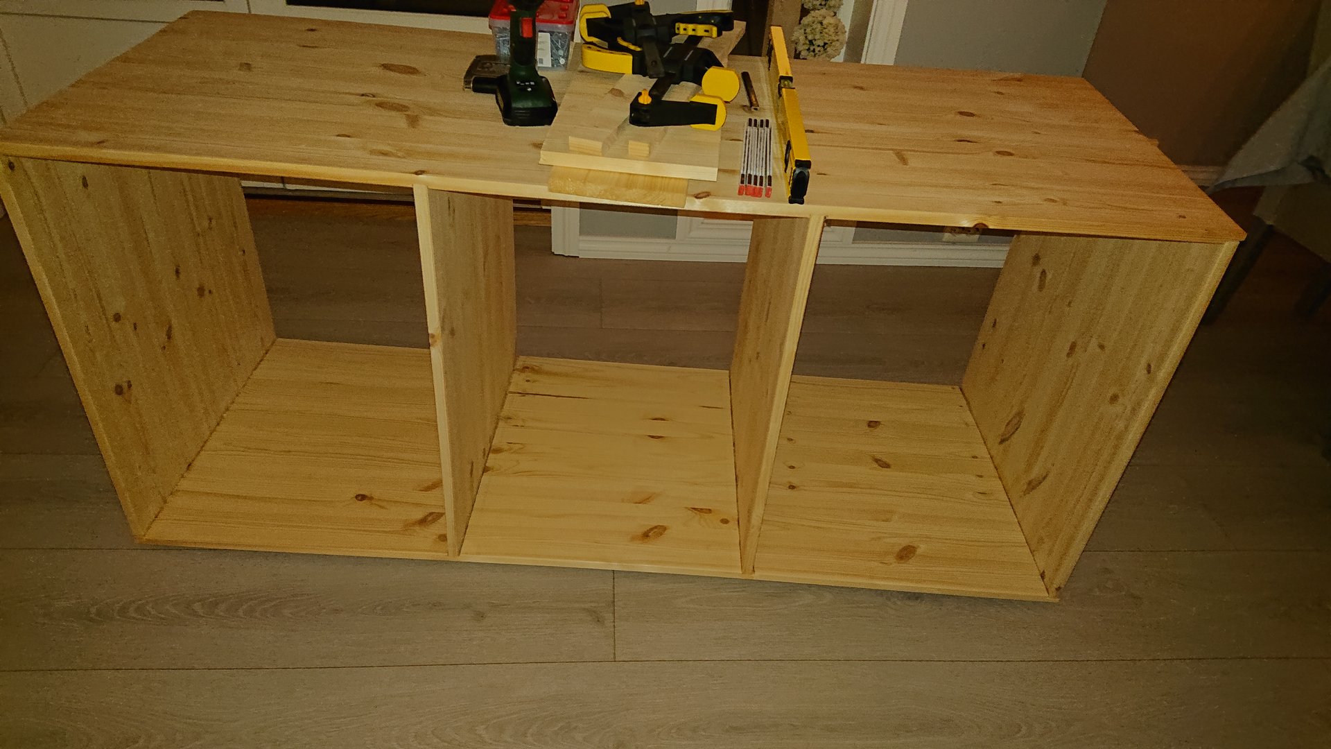

    Ting tar jo som kjent tid..

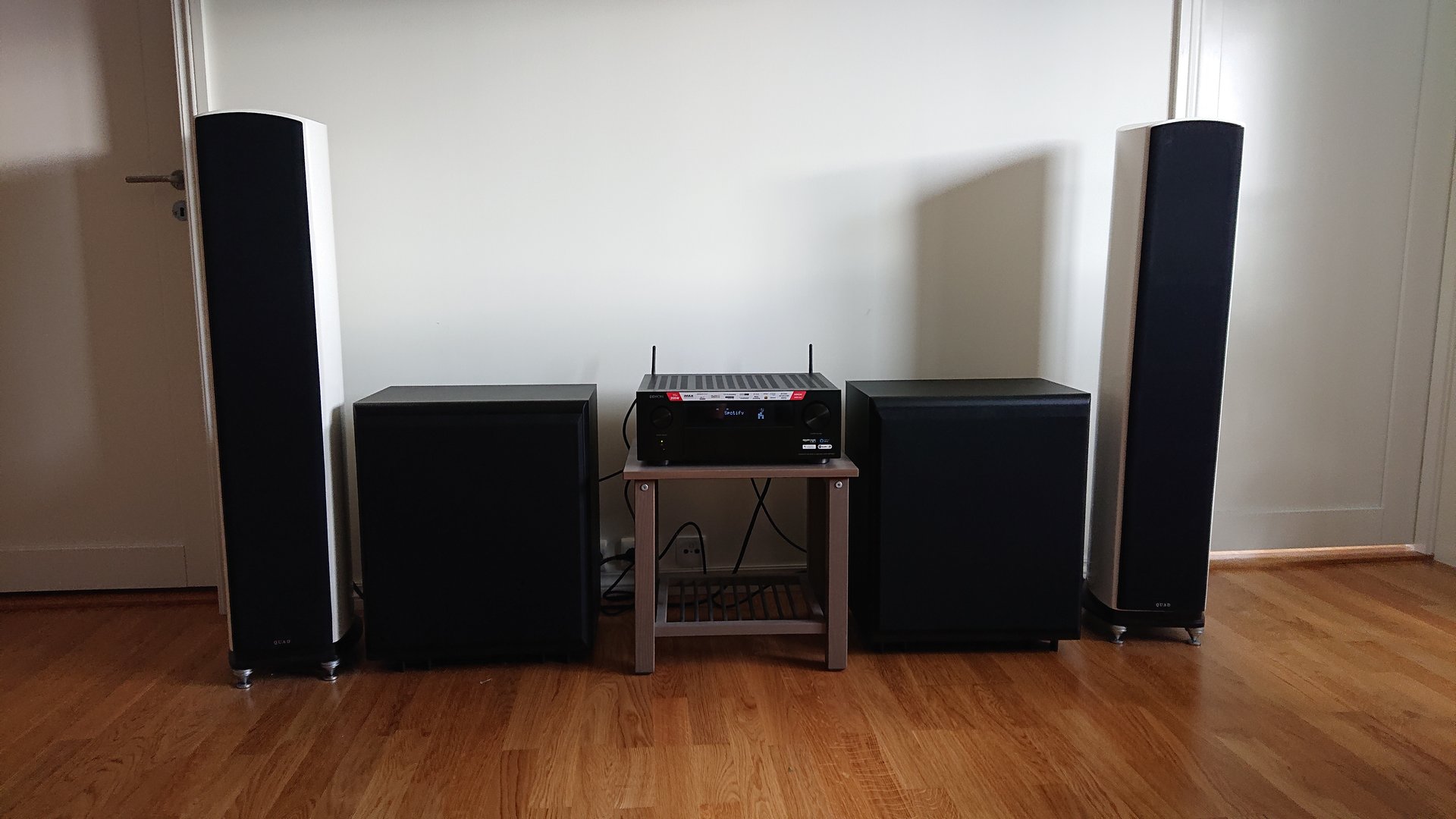

    Men da har jeg startet litt med å teste litt noe greier i 2.etg. her..
    Subbene og elektronikk skal inn i en benk jeg driver å mekker til for tiden:
    Litt closeup av elementer:

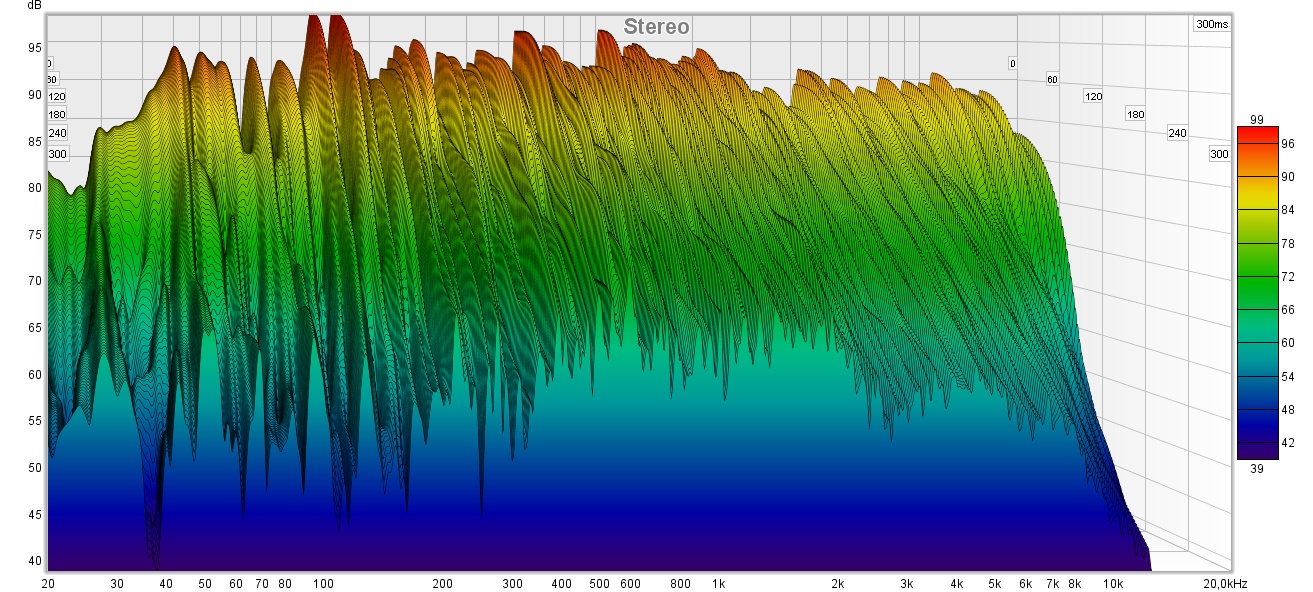

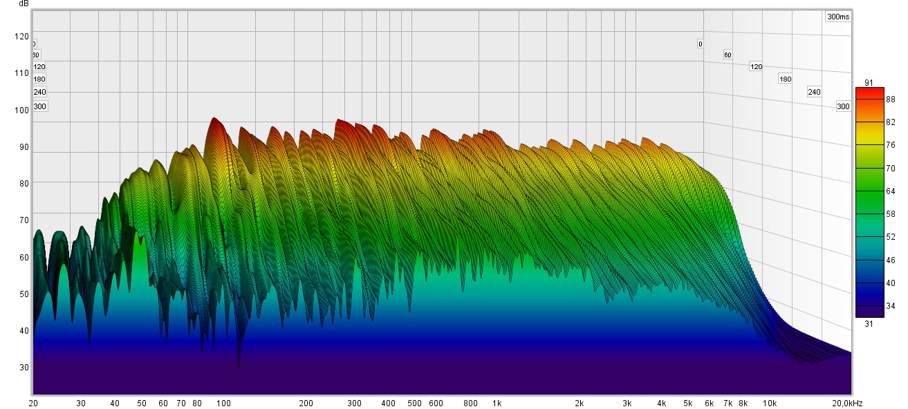

    Stereo måling, uten subber:

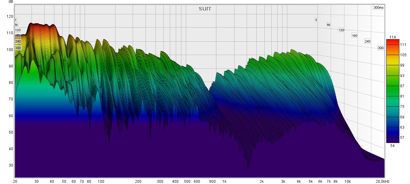

    Surround, stereo med to subber men multichannel på forsterker:
    Det ser ut som det er endel å rydde opp i, ikke bare i rommet og kabling..
    Delefilteret på høyttalerne er på 300Hz og 3.5KHz.

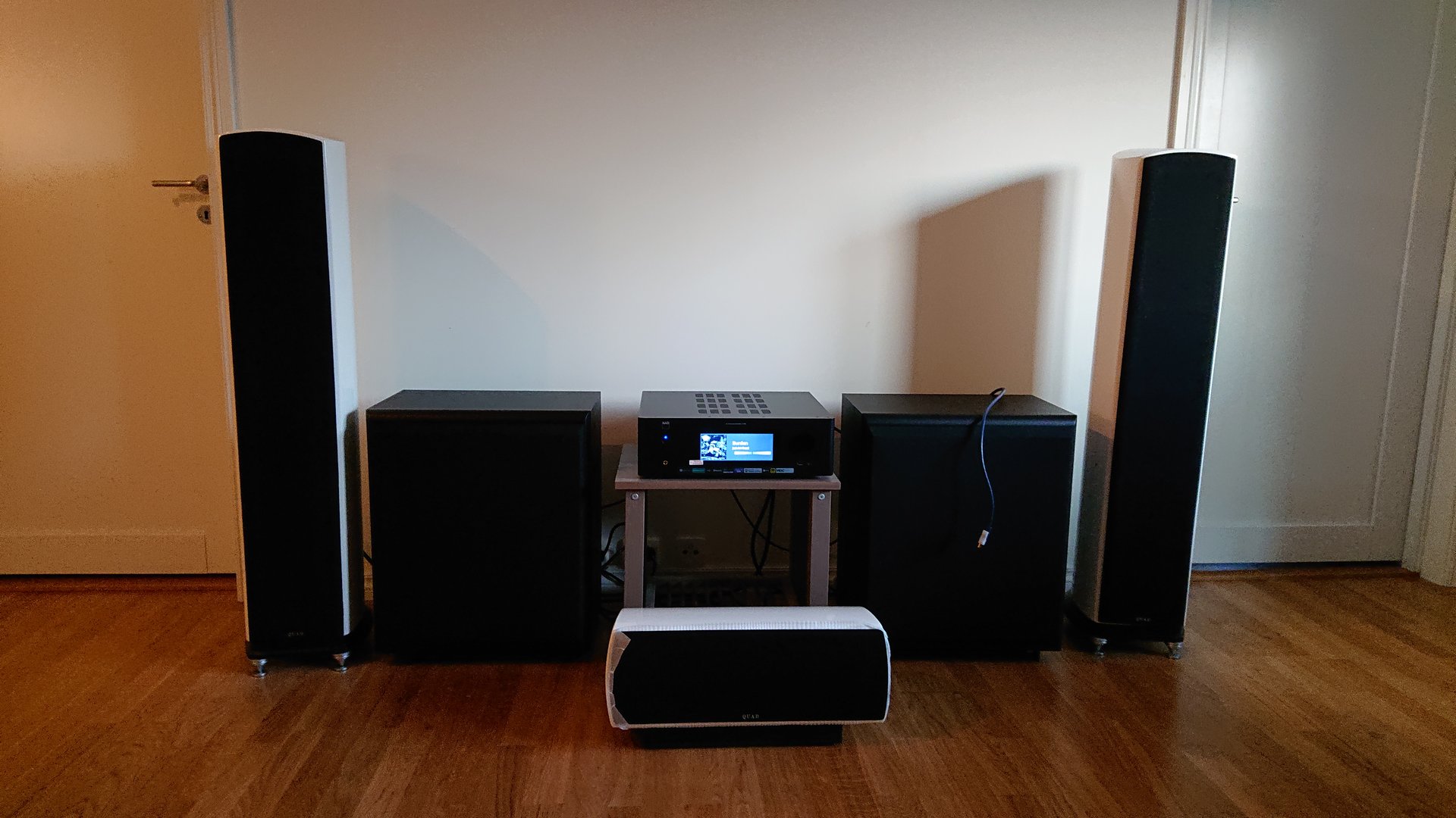

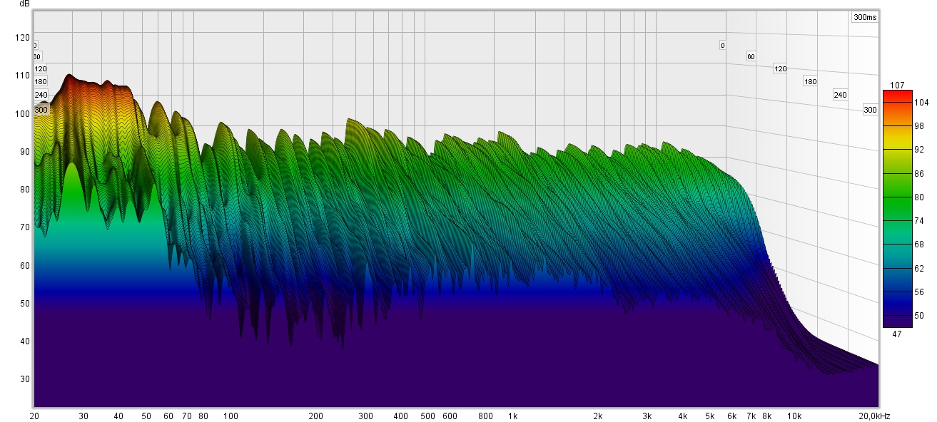

    Da ble det til at jeg bytta ut Denon 6700 til en Nad T778, og synes lyden ble mye bedre med en gang, slipper den slitsomme diskanten som det ble på Denon og mer detaljer kommer frem i toppen. Hadde stor suksess med Nad C368 på disse høyttalerne så jeg visste litt hva jeg gikk til, da T778 har litt de samme modulene.
    Tror kanskje delefilteret står på 80Hz default på Naden, litt usikker. Dette er test rett ut fra esken uten noen konfig.
    Måling uten sub:
    Måling med sub:
    Fikk lurt med et bilde av Center med det samme.. Men ikke koblet til enda.

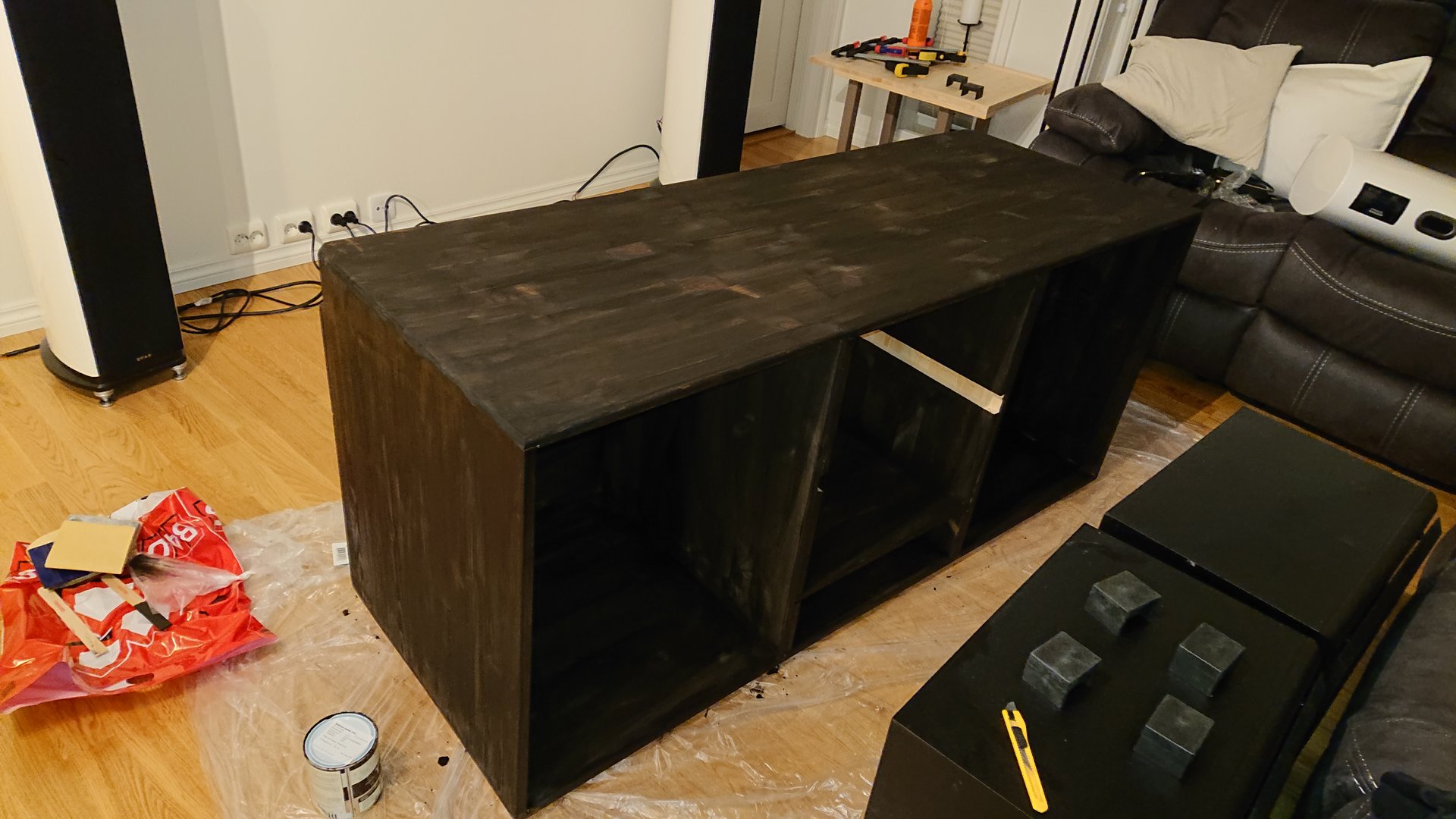

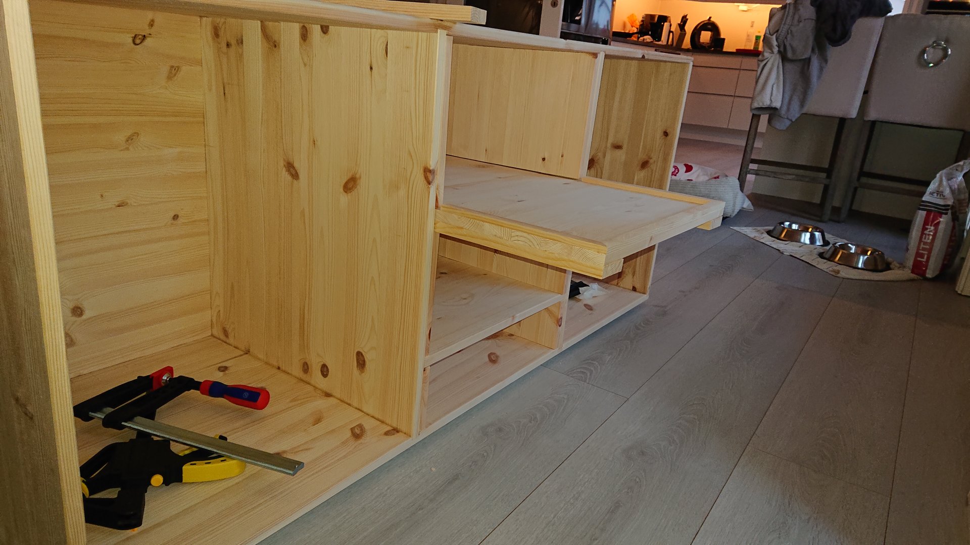

    Da starter benken å ta form. Den utstikkende hyllen er for senteren.
    na_X
    04.09.2013
    6.069
    5.714
    Litt kjapp test av benken. Mangler litt pussing og maling fortsatt, men den er ferdig byggd. Også isolasjon i tomrommet der subbene står.

    Det skrider da fremover, sakte... Nå er den hyllen til senteren til liming, så blir det å male den i morgen også. Så et lag med klarlakk over på mandag. Da starter morroa etter det er ferdig. :)
