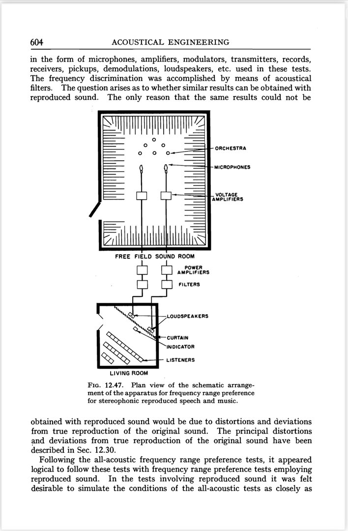

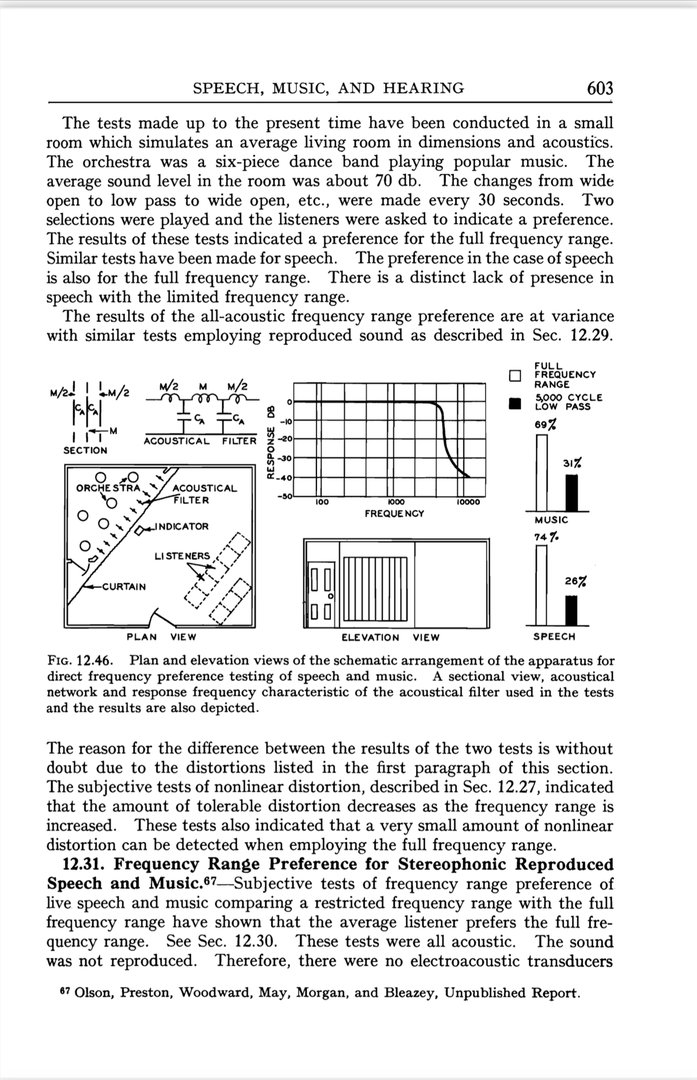

    Jeg forstår ikke helt hva du mener med at jeg har misforstått Olson. Olson viste for snart 80 år siden at folk foretrakk en helt flat kurve. I innledningen til artikkelen med dette eksperimentet, «Frequency Range Preference for Speech and Music (1947)», skrev han følgende:
    «Frequency range preference tests for reproduced speech and music indicate that listeners prefer a restricted frequency range in monaural reproduced speech and music. In order to obtain a better understanding of the reason for the preference of a restricted frequency range in reproduced sound, a fundamental all-acoustic frequency range preference test has been made».
    Hensikten med forsøket var altså å forstå avspiling («reproduced speech and music») bedre, og ikke primært og utelukkende å forstå lyden av et orkester i rommet som sådan.
    Det å overføre prinsippene fra dette forsøket til avspilling, reprodusert musikk, er utfordrende. Om dette skriver Olson følgende i «Elements of acoustical engineering» , som første ble publisert i 1940 og revidert i flere utgaver de neste tiårene (se avsnitt 12.31):
    Forsøket som er omtalt i avsnitt 12.31 ovenfor, viser hvor langt Olson gikk i å overføre innsikten fra det ene akustiske eksperimentet til et utvidet eksperiment som involverte et avspilt opptak. Han flyttet hele orkesteret inn i et nesten ekkofritt rom, hvor nivået på refleksjonene lå 50 dB under direktelyden. Olsons eksperimenter inneholder både akustisk direktelyd og direktelyden fra et opptak som avspilles på høyttalere. Hele tiden er det en flat kurve som er referansen hans - og han er svært bevisst på det faktum at man ikke må få med seg rombidrag fra både opptakssted og avspillingsrom for å undersøke nøytral lyd.
    Jeg har også tidligere omtalt denne delen av Olsons utvidede eksperiment, som i dette innlegget fra 2022: https://www.hifisentralen.no/forume...ser-kurven-din-ut.103632/page-16#post-3459990
    Derfor mener jeg Olson er relevant også i diskusjonen av høyttalere og nøytral reproduksjon.

    Slik jeg leser det, er standardene flate i bassen fordi man ønsker å unngå en rom-i-rom-effekt med rombidrag i bassen fra både opptaksrommet og avspillingsrommet.
    Olson flyttet orkesteret fra et vanlig rom hvor de spilte i det innledende akustiske eksperimentet til et ekkofritt rom for senere reproduksjon via høyttalere i det opprinnelige rommet.
    Hvorfor tror dere, @MakkinTosken og @Snickers-is , at Olson gjorde alt merarbeidet med å flytte orkesteret for opptak i ekkofritt rom i stedet for å gjøre opptaket av orkesteret i rommet hvor de spilte i det innledende eksperimentet? Hadde han ikke spart tid og mye annet hvis han gjorde opptaket av orkesteret i et vanlig rom?

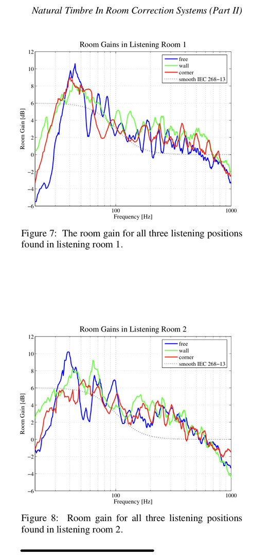

    RoomperfectTM er basert på innsikten om at alle rom har såkalt room gain i bassen. Dette beskrives bl.a. slik:
    «Reproduction of sound in a room always results in an increased sound pressure level towards lower frequencies. This is partly a consequence of the lower absorption found in typical rooms at low frequencies. However this is natural to the human ear as this provides the sense of being in a room. Consequently a room correction system cannot be allowed to remove this smooth increase in level at low frequencies, also referred to as the room gain».

    RoomperfectTM gjør helt rett i å anta at ethvert rom har en egen transferfunksjon som gjør seg gjeldende nedover i frekvens, fra noen få hundre Hz og nedover. Men jeg synes det likevel ikke er helt åpenbart at rombidraget på avspillingsstedet bør legges til rombidraget fra opptaksstedet (som ligger på den avspilte filen). Dette poenget gir opphav til avvik mellom RoomperfectTMs kurve og den kurven som omtales i standarder fra EBU, ITU og private Dolby.
    Jeg mener det er en svakhet i de to konferanseartiklene fra Pedersen m.fl. at de ikke setter sin egen kurveteori i en kontekst av eksisterende standarder. Pedersen m.fl. kunne også vært klarere på om deres egen RoomperfectTM er orientert mot forbrukere eller til bruk i profesjonell lydproduksjon.
    Takk, veldig bra oppsummert synes jeg! I mitt rom gjør RP kun svært forsiktige korrigeringer over 300Hz, mest litt "tilt" egentlig. Ellers brukes mange (random) rom-målingene til å få et "3D" bilde av rommets "power response" slik at man sette fornuftige øvre og nedre grenseverdier på korreksjonene som gjøres basert på mer enn bare direktelyden.

    Olson beskriver direkte metodevalgene sine:
    «Following the all-acoustic frequency range preference tests, it appeared logical to follow these tests with frequency range preference tests employing reproduced sound. In the tests involving reproduced sound it was felt desirable to simulate the conditions of the all-acoustic tests as closely as possible (…) The acoustics of the studio were eliminated by using a free-field room for the studio housing the orchestra (…) The idea of the test was to "transfer" the orchestra to the listening room by means of microphones, amplifiers, and loudspeakers. In order to simulate the all acoustic tests in this transfer of the orchestra, it is obviously necessary that the studio be devoid of acoustics, that is, reverberation. In order to obtain these conditions the free-field sound room was used as the studio».
    For meg fremstår det klart at Olson ønsket å fjerne rom-i-rom-effekten som oppstår når man først har med rombidrag på opptaket, og siden får med et ekstra rombidrag ved avspilling. I nyere tid bruker man EQ for å fjerne rombidraget i bassen slik at man i hovedsak sitter igjen med ett rombidrag i bassen, nemlig det som kommer fra opptaksrommet. Dermed overføres («transfer the orchestra») lytteren i størst mulig grad til opptaksrommet.

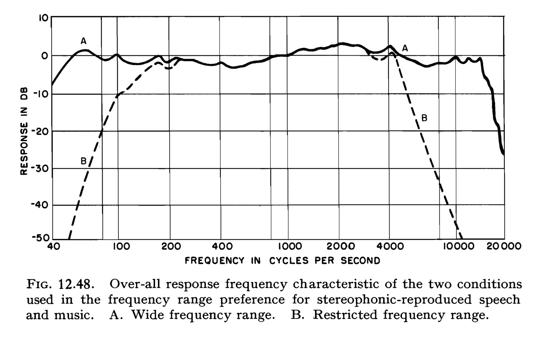

    Olson beskriver metodevalget sitt slik (mine uthevelser):
    En annen måte å oppnå en del av det samme på, er å fjerne rombidraget («devoid of acoustics») på gjennom EQ. Rombidraget finnes ved å sammenlikne høyttalers respons i rommet med responsen i ekkofritt rom. Da ender man opp med en flat romkurve slik vi ser i standarder og anbefalinger.
    Du slåss for hver centimeter min venn, en ekte politiker!
    Men jeg tror kanskje vi kan være enige om at å endre rommets karakteristikk ikke er det samme som å bruke EQ? Om du ikke er, kanskje du har lyst til å hente frem vannfall og sammenligne din "nøytrale" frekvensrespons med feks din venn @The Shy ?
    Og samtidig kan vi vel også konkludere med at denne innspillingsmetoden ikke tok av, og at det må ses som et rent eksperiment. Man har jo bruk både ekte og syntetisk reverb i over 80 år også.

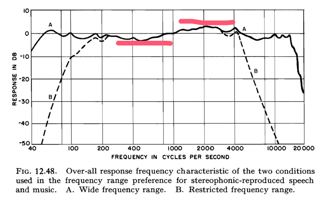

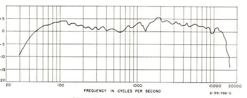

    Her er specs fra den nevnte RCA høyttaleren.
    Vis vedlegget 927105
    Forklar meg så hvordan denne er bedre enn det som de «så å si samtlige» høyttalerne som brukes av HGS medlemmer i dag. Sjekk den THD grafen for eksempel og sammenlign med THD målingene fra «hyttehøyttalerne» mine som et eksempel. De ligger under 0.1% og 0.2% over hele registeret over 250hz.
    Det er nok ingen som klager på at Harry ikke kunne sakene sine, men i dag kan Seas og Scan-Speak litt mer…
    Vis vedlegget 927107
    +5dB ved 2kHz vs 700 Hz - kanskje ikke det jeg hadde valgt om man skal bruke resultat i en diskusjon om nøytralitet.

    Olson skrev at høyttalerne han brukte, hadde et avvik i frekvensresponsen på ±2dB. Knapt noen på HFS har høyttalere som er så presise.

    Så en økning på 6dB ved 2-3kHz sammenliknet med 400-600Hz, det er klart bedre enn så godt som alle anlegg på sentralen...
    Og det er jo et strålende eksempel på nøytral lyd...

    Jeg synes det er artig at Olson var så bevisst på to-rom-problematikken at han puttet et orkester inn i et ekkofritt rom for å bare sitte igjen med ett roms akustikk (lytterommet).
    Noen på hfs går nesten like langt i den andre retningen og gjør lytterommet om til en overdempet bunker; da forsøker man å fjerne avspillingsrommets akustikk.
    Olson var svært bevisst på at at både frekvensbåndet og den tonale balansen måtte samsvare med kilden. Han skrev:
    «Therefore to achieve faithful sound reproduction the reproducing system must cover the audible frequency range without frequency discrimination. The frequency response of the system must be free of variations otherwise the frequency spectrum of the instrument will be altered».
    For å overføre orkesteret til lytterommet, brukte han altså en flat høyttaler med et opptak fra et ekkofritt rom for å unngå to lag med rombidrag. Dette var før standarder for kritisk lytting til musikk ble etablert. Da disse standardene kom på 1970-/1980-tallet, var bassen helt flat (for øvrig i tråd med eldre standarder for kinolyd). I dag er det veldig enkelt å beregne rombidraget i avspillingsrommet ved avspilling på flate høyttaler; man bruker DSP til å fjerne den energien som ligger over en rett frekvensresponslinje, i tråd med Olsons tanke om å fjerne det ene rommets bidrag til lyden.

    Nedenfor er Olsons måling. Den holder seg innenfor ±2dB fra 45 til 15kHz. Ingen økning på 6 dB ved 2-3kHz her.
    Hunsbedt
    If you can't buy it, build it!
    09.05.2013
    1.065
    5.061
    Kvinesdal
    Her tar du helt feil, igjen. @Snickers-is har helt rett. Selv om målingen er ganske grov så viser den i beste fall en økning på 6-7dB fra ca 500Hz opp til rett over 2kHz.
    Kan godt være at selve målingen også er unøyaktig med de målemetodene man hadde tilgjengelig på den tiden.
    Man skal være temmelig drøy hvis man synes det ser ut som +/-2dB. Ser heller ut som +/-3 eller 4dB...:D
