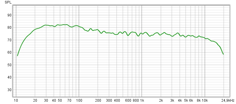

    Basshevningen er mellom 20 og 100 ca. Ikke så høyt som 500…..
    S
    Syncrolux
    Så resten av anlegget er ujustert fra 100Hz og høyere i frekvens?
    Hva er den anekoiske responsen til høyttalerne dine?

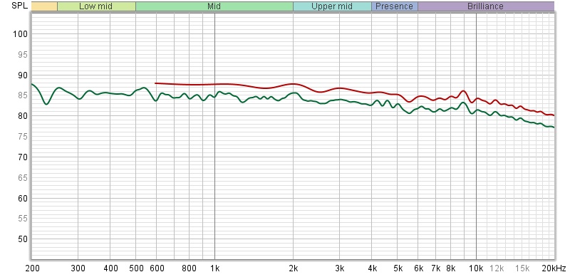

    Til første større refleksjon ca. Skjeldent man klarer mer enn 4 ms

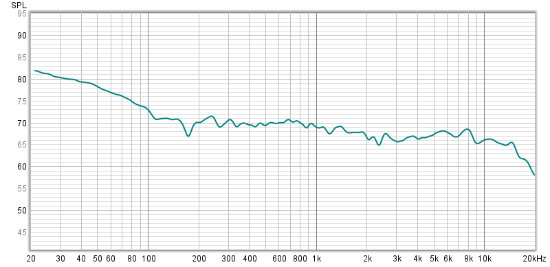

    Prøvde 2 ms eller ca 70 cm.
    Da ble det sånn. Direktelyd og lyd med alle refleksjonene er jo ganske likt her. Her skilt litt, men de ligger oppå hverandre.

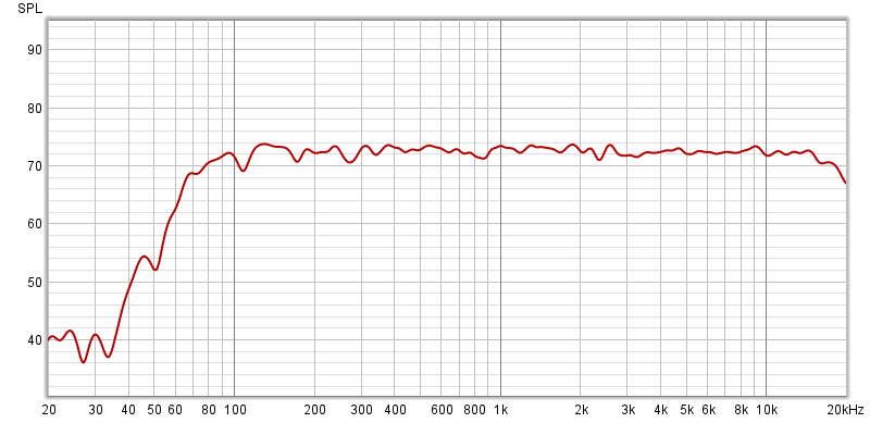

    Du viste en helt rak, flat kurve, se nedenfor.
    Om denne kurven skrev du «…faen, dette låter da skit».
    Og det er ikke så rart, for i denne kurven har du hevet i topppen, og det med så mange dB at du ødelegger den tonale balansen.
    S
    Syncrolux
    Dette er kurven FØR jeg la på target curve. Det står i innlegget sammen med denne målingen. Altså UTEN voicing.
    svart-hvitt
    21.01.2015
    6.554
    4.177
    Du bruker kraftig DSP for å få den flate kurven over ca. 1kHz.
    SLÅ AV ALL ROMRELATERT DSP EQ OVER 1 KHZ.
    Deretter kjører du flat kurve under 1 kHz med DSP.
    Da vil du få en flat kurve i bånn med naturlig avrulling i toppen. Det er dette som er flat romkurve.

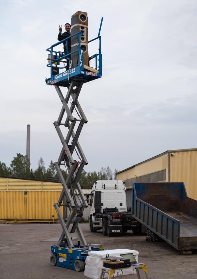

    Man trenger et ekkofritt rom (dyrt), åpent rom (billigere) eller en Klippel for å gjøre presise anekoiske målinger. Noen går lengre enn andre for å få gjort slike målinger. Meg bekjent er ikke REW en erstatning for anekoiske målinger i ekkofritt rom, åpent rom eller en Klippel.

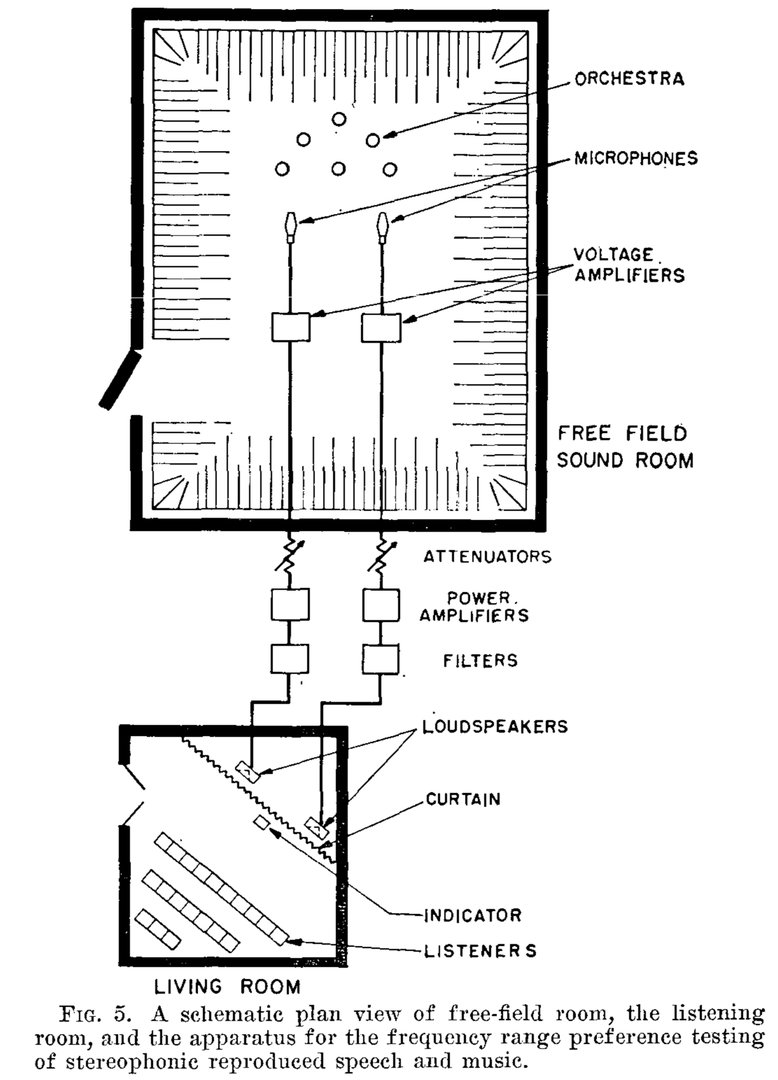

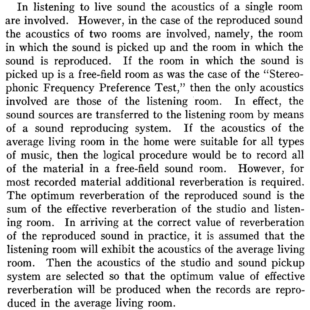

    OLSONS OMGÅELSE AV ROMPROBLEMET
    Den tidligere nevnte Olson skrev i 1958 en artikkel med tittelen «Stereophonic Sound Reproduction in the Home». Her har han lagd en veldig god tegning over et av sine eksperimenter.
    Tegningen viser et orkester som sitter i et ekkofritt/anekoisk rom. Dermed spiller de uten refleksjoner eller rombidrag.
    Lyden av orkesteret i det ekkofrie rommet ble tatt opp. Merk at Olson kalte dette rommet for «pickup room», jf. diskusjonen om phonoproblemet som ble løst gjennom RIAA-standarden. Parallellen er åpenbar mellom «pickup room» og platespillerens «pickup», er den ikke?
    Så ble opptaket fra pickup-rommet spilt for et publikum i et rom som var ment å være som en vanlig stue. Avspillingen skjedde gjennom høyttalere. Det viste seg at folk likte fullfrekvent lyd og ikke at visse frekvenser ble dempet slik standarden var på denne tiden.
    Olson beskrev eksperimentet bl.a. slik:
    Olson var helt klar på at en avspilling gjennom høyttalere betyr at to rom er involvert. Det var derfor han gikk til det spesielle skritt å la orkesteret spille i et ekkofritt kammet slik at det ene rommet ble fjernet fra likningen. Han påpeker at det ikke er en ideell løsning, men han brukte den i dette forsøket likevel.
    Er det ikke interessant at Olson ønsket å fjerne det ene rommet for god stereofonisk gjengivelse? Og er det ikke fascinerende at det Olson så for 70 år siden, møter så liten forståelse i dag?
    Å fjerne refleksjoner fra avspillingsstedet er et ekstremt skritt å ta; det løser ett problem og introduserer et nytt, for vi ønsker jo å plukke opp romklang av og til. Men det ene problemet ved å lytte til to rom - nemlig et ekstra rombidrag fra avspillingssiden med implisitt fremheving av de lavere frekvenser og nedtoning av de høyere - består hvis det ikke fjernes ved å sørge for at romkurven er identisk på produksjons-/opptakssiden og avspillingssiden.
    Olson forsøkte for over 60 år siden å omgå romproblemet ved å la et orkester spille i et ekkofritt rom. Det er ikke alltid en god løsning. I dag kan vi imidlertid løse romproblemet på en bedre måte enn Olson kunne på 1950-tallet; vi kan bruke samme kurve på produksjons- og avspillingsstedet.
