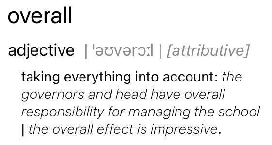

    «The overall response frequency characteristic of the microphone, amplifier, and loudspeaker was uniform to within 2 dB from 45 to 15 000 cps…»
    Forestill deg at du er Harry Olson. Så stiller du deg sjøl disse spørsmålene.
    1. Hvorfor påstå at høyttalerne har et avvik på max 2 dB samtidig som du publiserer TO grafer som helt udiskutabelt viser større avvik? Er du ute etter å svekke din egen sak eller fremstå inkompetent?
    2. Hvorfor publisere TO ULIKE grafer som viser større avvik enn 2 dB, men ikke de samme avvikene, også påstå at de begge to viser de samme avvikene som er mindre enn 2 dB?
    3. Hvorfor trekke inn sammenhengen mellom «microphone, amplifier, and loudspeaker» hvis du ikke vil snakke om dem i sammenheng?
    4. Hvorfor skulle du ikke ville fortelle om sammenhengen, altså hvor store avvik hele systemet - mik, amp, lur - har i sum? Det står ikke noe annet sted.

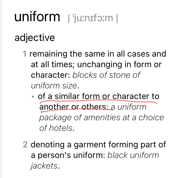

    5. Hvis «uniform» betyr:
    Hvorfor skal vi forstå «The overall response frequency characteristic of the microphone, amplifier, and loudspeaker was uniform to within 2 dB from 45 to 15 000 cps…» som noe annet enn hvordan de oppfører seg som helhet, altså hvor mye de avviker fra hverandre? Hvorfor skrive «overall» og nevne en haug med utstyr om du ikke snakker om helhet og sammenheng, men bare karakteristikken til én av dingsene?
    Ps: dette er fem spørsmål som jeg tenker fortjener svar.
    4. Hvorfor skulle du ikke ville fortelle om hvor store avvik hele systemet - mik, amp, lur - har i sum? Det står ikke noe annet sted.
    5. Hvis «uniform» betyr: Vis vedlegget 927603

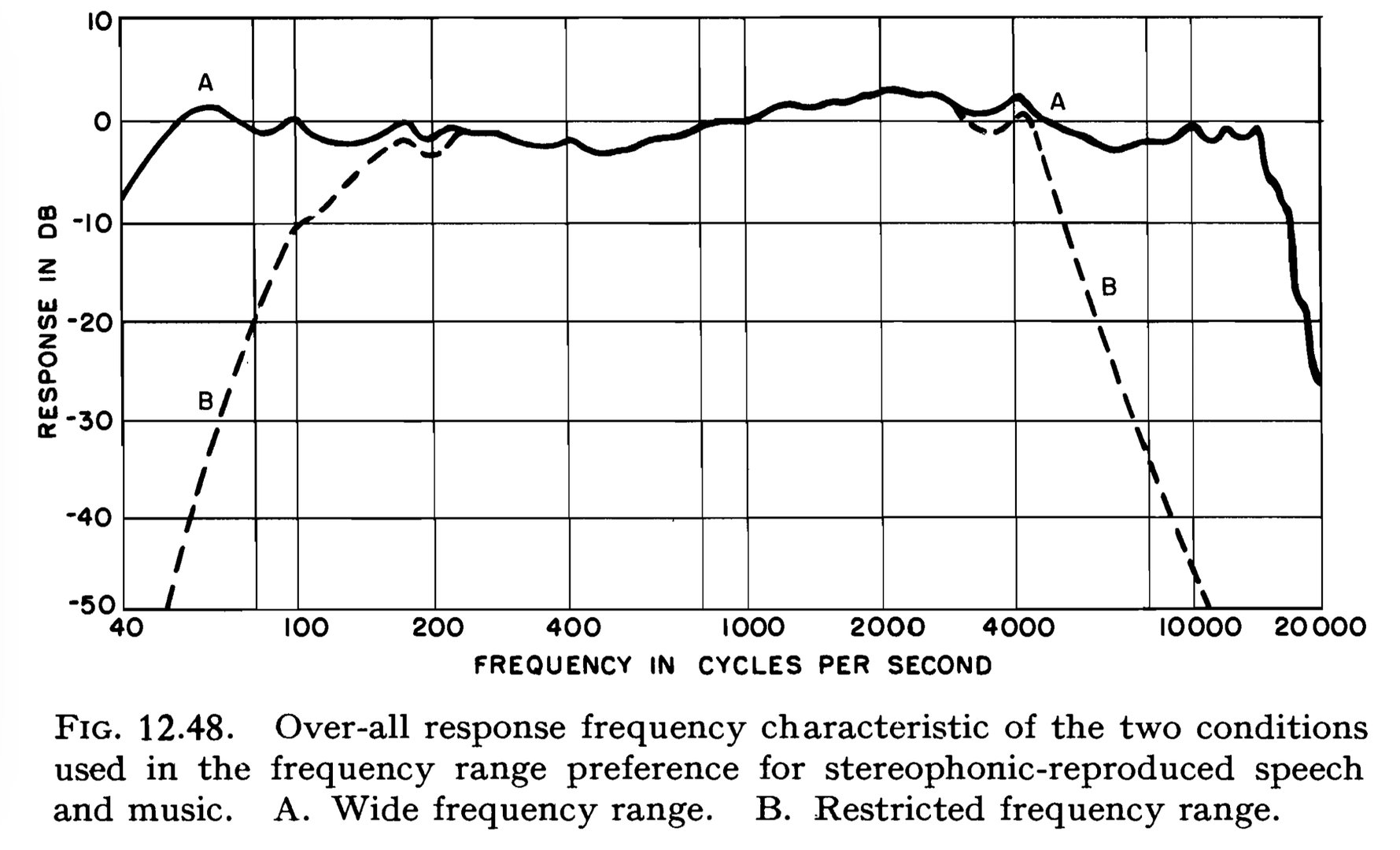

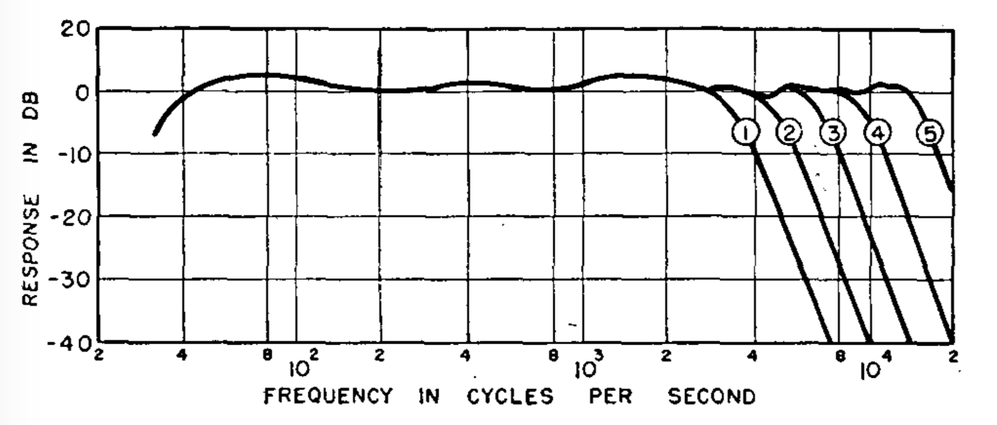

    Ad 1: Figuren nedenfor er ledsaget av følgende tekst:
    Den andre figuren du har i tankene, er fra en annen artikkel.
    Ad 2: Den andre figuren ledsages av følgende tekst: «The over-all response frequency characteristics depicting the ratio of the sound pressure output from the loudspeaker in free space to the sound pressure at the microphone in free space, with and without the electrical filters, are shown in Fig. 12.48»
    Ad 3: Jeg tipper det var en redegjørelse for å understreke at nøytralitet var i ivaretatt i hele lydkjeden, fra mikrofon via forsterker til høyttaler. Høyttaleren ble sannsynligvis målt i det som var verdens største ekkofrie rom med den forsterkeren som ble nevnt i eksperimentet.

    Ad 5: Han brukte kanskje uttrykket «uniform» for å understreke at avviket i frekvensresponsen ikke overstiger 2 dB fra en normalisert linje.
    Vis vedlegget 927610
    Vis vedlegget 927611
    Forstår du ikke at det ene er en måling, mens det andre er en illustrasjon?
