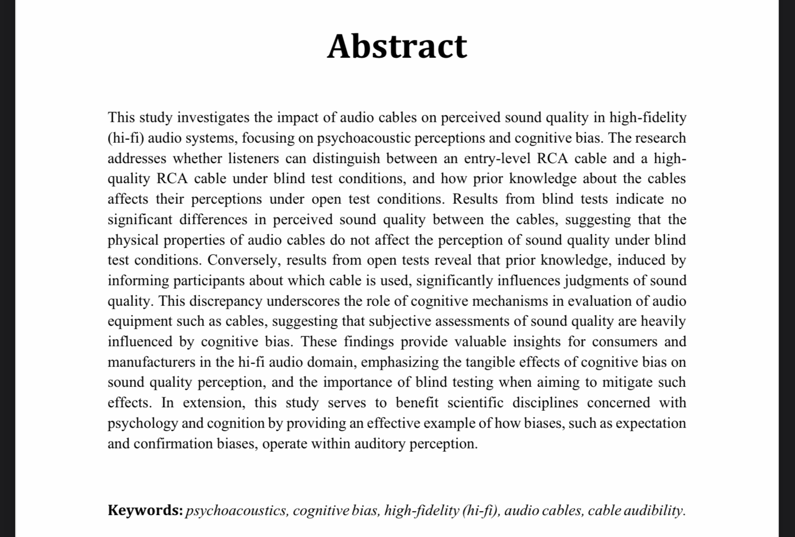

    Metodikken er helt ok og som en "study" er den korrekt gjort. Problemet er utvalget av kabler, at det er testet mot Headset, og hvor kvalifiserte lytterene har vært. Vi snakker små nyanser det ikke er gitt å høre hvis man ikke vet hva man hører etter.
    Om man ikke liker resultatet av en test, så betyr det ikke at testen er feil.
    Blir litt som om å ikke akseptere et resultat etter en fotballkamp pga for lavt gress, feil farge på gresset, feil dag, feil spillere, feil temperatur, feil vindretning, feil måned, feil publikum, feil farge på dommer, etc etc, bare for at favorittlaget tapte kampen.:cool:
    40.737
    44.547
    Det mest interessante er jo at lytterne hører forskjeller, men bare hvis de ser objektet. Akkurat som i kabelreklamene, du vet, forbedringer i klarhet, soundstaging, you will hear a veil being lifted, alt det der. Også når det i virkeligheten er samme testobjekt hele tiden.

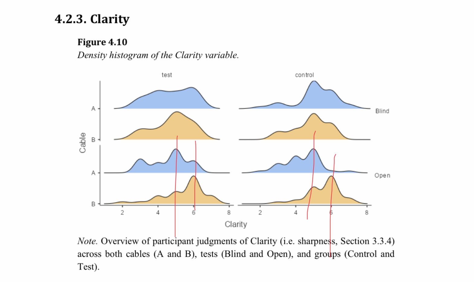

    Nå er det jo flere ganger bevist at noen hører forskjell selv om det ikke er gjort endringer... hvordan forklare det ???
    Det er jo der dette forsøket ble interessant. Lytterne hørte minst like stor forskjell med identiske testobjekter som med reelt ulike. Forventningen dominerer over hørselen. Når de måtte stole på ørene låt identiske objekter likt, naturlig nok.
    Hva kan dette lære oss, mon tro?
    na_X
    04.09.2013
    5.497
    5.041
    Vis vedlegget 1120098
    Det er jo kjent at de andre sansene blir sterkere om man mangler en eller flere. Huleboer hjernen tilpasser seg sånn sett. Men bruker man flere sanser samtidig, så vil dette gjøre at man ikke får gode resultater med den ene man skal bruke slik som på lyd/hørsel.
    Barbaresco
    23.03.2006
    3.032
    742
    Det lærer oss å aldri presentere histogrammer som glattede kurver!
