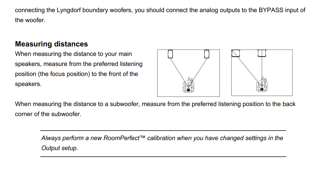

    Ny dag, nye muligheter. etter at jeg var i kontakt med med Monitor Audio fikk jeg som kjent vite om delay på Gold W12 LFE-inngangen skal være 5,9 ms. Jeg har likevel tatt utgangspunkt i at subwooferen har 5 ms forsinkelse i den siste målingen fordi definisjonen i bunnen på bassen forsvant ved bruk av 6 ms. Lydbildet opplevdes da noe amputert, akkurat som om "fyllet" i bassen forsvant.
    I utgangspunktet vil man måtte regne med at lyden vil bevege seg ca. +/- 34,4 cm pr ms. Subwooferens dybde er 433.5 mm. Mtp på avstand til lytteposisjon er subwooferens bakside 10 cm dypere enn fronten på h/v høyttaler, og da er subwoferens front ca. 33,5 cm nærmere lytteposisjon. En annen ting er at subwoofern står midt mellom høyttalerne mot bakveggen, og ikke i et hjørne. Jeg tror jeg er inne på noe her med tanke på avstand.

    Høres veldig bra ut. Tenker du har funnet en bra innstilling nå! Erfaringsmessig kan helt nøyaktig tids-setting føre til kanselleringer omkring delefrekvensen, og det er helt klart hørbart. I sånne tilfeller kan det lønne seg å legge til noen millisekunder for å komme ut av kanselleringsdalen, men da er det best å bruke REW eller tilsvarende for å ha litt mer oversikt over hva man gjør. Men nå: nyt god lyd!

    Kan forresten anbefale digitalt målebånd fra Biltema. Var veldig til hjelp og ga ganske eksakte avstander. Skal man dra det lengre, må man ta i bruk laser-avstandsmåler.

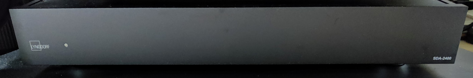

    Akkurat nå bruker jeg en TDAI-1120 fordi min 2170 er til oppgradering av HDMI-kortet, men til vanlig har jeg følgende oppsett:
    TDAI-2170 og SDA-2400 (biamping) inn i et par B&W CM8 S2 gulvhøyttalere. Litt overgikk, men låter bra. Høypasser disse på 50 hz og lavpasser SDA-2400 på 5000 hz i henhold til bruksanvisningen. Da er begge filtrene i TDAI-2170 brukt opp.
    Derfor kjører jeg et fullfrekvent signal gjennom analogutgangen til en B&W DB4S sub, og lavpasser den via dens egen DSP, på 90 Hz tror jeg det var.
    Bruker REW og UMIK-1 til å finne beste faseforhold, omkring 4-5 ms forsinkelse av frontene - og dette til tross for at DSP i DB4S ifølge produsent har mindre forsinkelse enn det.
    Resultatet er fyldig og faseriktig bass, og den store forskjellen mellom «sånn ca»-integrering av suben og «riktig» forsinkelse er at det høres mye mer enhetlig ut og jeg kan skru høyere uten at det blir slitsomt.

    Nå er planen å prøve ut SDA-2400 i biamping med TDAI-3400 på gulvhøyttalerene Monitor Audio Gold 200 G5 jeg har, og kjøre høypass på 50 hz og lavpass på SDA-2400 på 5000 hz jfr. det hestespare nevner står i bruksanvisningen. Det blir neppe bedre enn det. Noen nye kabler må uansett kjøpes ;)
