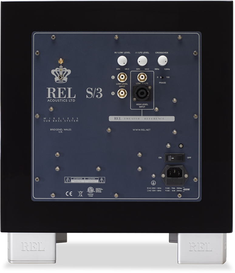

    lurer på om noen kan hjelpe meg med suboppsett på en tdai 3400?har kjøpt meg en REL S/3 sho som jeg vil intregrere med dali epicon 6,REL anbefaler bruk av nautrix kabel som følger med subben men nautrixkabelen skal kobles på høytterminalene på forsterker å da ser jeg for meg at ny romkorreksjon med sub ikke blir bra?noen som har satt opp sub på sin 3400 her inne å kan fortelle meg hva som er best her?
    er det rca R og L out på lyngdorf å low level R å L på sub som er neste da?
    REL selv anbefaler nautrix koblingen
    Harry Stoteles
    18.05.2020
    3.596
    4.351
    Hvis du kobler subwooferen på høyttalerterminalene til en TDAI-3400 så ødelegger du TDAI-3400. Ikke gjør det.
    RCA ut og low level på sub er det eneste du kan gjøre.
    EirikV
    03.10.2006
    344
    162
    Bra svar. Men det fine med 3400 er at den også har xlr analoge utganger til subwoofer(e) eller bass-system. Da er disse utgangene trolig de beste å bruke siden det ofte er lange kabler til subwoofere.
    Lyngdorf anbefaler å bypasse helt filteret i subwooferen, hvis det er mulig. Ellers så setter du delefrekvensen så høyt du kan og bruker delefilteret og justerer tidsforsinkelsene på din 3400. 60-80 hz er nok mest vanlig å dele mot høyttalere som spiller rimelig mye bass, som dine Epicon 6.
    Lykke til. :p

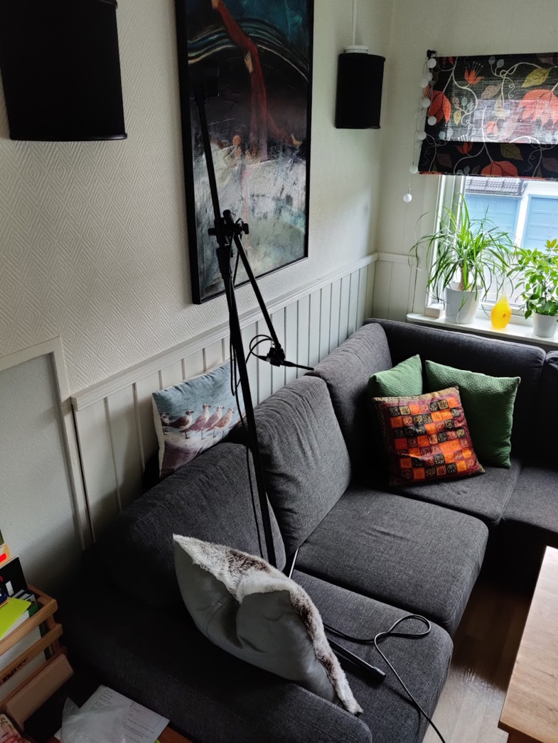

    Hvordan har du satt opp systemet, hestepare?
    Harry Stoteles
    18.05.2020
    3.596
    4.351
    Akkurat nå bruker jeg en TDAI-1120 fordi min 2170 er til oppgradering av HDMI-kortet, men til vanlig har jeg følgende oppsett:
    TDAI-2170 og SDA-2400 (biamping) inn i et par B&W CM8 S2 gulvhøyttalere. Litt overgikk, men låter bra. Høypasser disse på 50 hz og lavpasser SDA-2400 på 5000 hz i henhold til bruksanvisningen. Da er begge filtrene i TDAI-2170 brukt opp.
    Derfor kjører jeg et fullfrekvent signal gjennom analogutgangen til en B&W DB4S sub, og lavpasser den via dens egen DSP, på 90 Hz tror jeg det var.
    Bruker REW og UMIK-1 til å finne beste faseforhold, omkring 4-5 ms forsinkelse av frontene - og dette til tross for at DSP i DB4S ifølge produsent har mindre forsinkelse enn det.
    Resultatet er fyldig og faseriktig bass, og den store forskjellen mellom «sånn ca»-integrering av suben og «riktig» forsinkelse er at det høres mye mer enhetlig ut og jeg kan skru høyere uten at det blir slitsomt.
