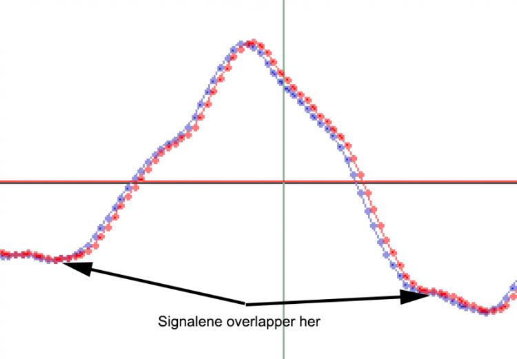

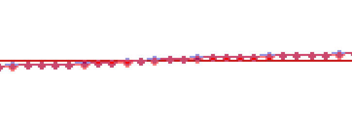

    @Asbjørn: En coax-kabel er vel strengt talt ikke en solidcore-kabel siden den ene lederen er multicore, eller hur?
    Jeg gjorde en kjapp sammenligning av disse sporene ved hjelp av Audicity og Photoshop nå.
    5 og 5 av disse sporene er så å si klin like. Kurvene overlapper hverandre perfekt hele veien.
    Men hvis jeg sammenligner den ene like halvparten med den andre halvparten, så er det helt tydelige målbare forskjeller mellom kablene.

    Analyse og analyse.. Hva er du viser med disse kurven? Hva representerer X og Y aksen?
    Kurvene ser jo like ut bortsett fra at de er innbyrdes forskjøvet i X-aksen.
    X-aksen er antall sekunder og Y-aksen er vel egentlig bare et mål på hvor "mettet" signalet er på en skala fra 0 til 1, hvor 1 er metningspunktet. Lydbiten jeg har klipt ut er på ca. 0,007s etter det jeg kan se her (fra 2m 23.090s til 2m 23.097s), og kurvene skal overlappe hverandre helt eksakt i tid.
    Jeg trodde og X-aksen bare var forskjøvet, men det viste seg å være feil når jeg sammenlignet et annet område i klippet hvor det skjedde veldig lite. Her overlappet signalene helt perfekt på X-aksen, med kun bittesmå avvik på Y-aksen.
    Sånn som jeg ser det, så er det vanskelig å konkludere med noe annet enn at det ene signalet blir forsinket i visse partier i den første grafen jeg postet.

    Hvis hele klippet ditt er 0,007 sekunder; hvor stor er forsinkelsen du mener å ha oppdaget da?
    Er det en så mikroskopisk forskjell at avviket like gjerne kan komme fra selve målingen eller bildeprosesseringen?
    Den er nok på millisekund-nivå eller mindre.

    hundredels millisekunder ville jeg nesten tro. Hele klippet er på 7 millisekunder.

    Forøvrig er mest sannsynlige forklaring på ulikhetene i analysene dine at samplingspunktene ikke treffer bølgeformen helt likt i hvert opptak. Og hvorfor skulle de nå gjøre det? Dette er en (re)digitalisering av et analogt signal. Greier du å treffe knappen merket "Record" med bedre enn 1/20000 sekund repeterbarhet ti ganger etter hverandre?
    Alle disse bildene ble eksportert/importert på eksakt samme måte i forhold til tid, forstørrelse og piksler. 5 av filene var så å si helt identiske uten at jeg trengte å forskyve noe som helst langs X-aksen. De andre 5 filene var også så å si helt identiske, men de viste klare avvik fra den andre halvparten av filene langs x-aksen. Hvis det er noe hold i det du sier, så er det i så fall litt imponerende at han har truffet eksakt på tiden på de 2 gruppene med 5 og 5 innspillinger.

    Det kommer sannsynligvis av at fem og fem av filene er identiske kopier av samme opptak, mn nå slutter vi å ødelegge tråden og moroa med testen, hva?
    Det har du tydeligvis helt rett i. 5 av filene har jo helt identisk MD5 checksum. Jeg trodde alle filene var unike opptak, men det er de tydeligvis ikke. Da er det jo litt vel enkelt å jukse men..
