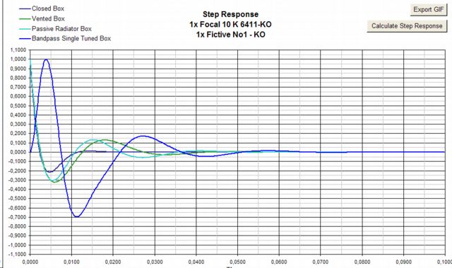

Tja, her er vi ikke helt på linje. Det er flere faktorer som kan bidra til en rask/kjapp bass, foruten musikkmateriale og gunstig rom og selvfølgelig signalkvalitet.
Først er det betydelig forskjell på basselementers transientgjengivelse, det er ikke få elementer jeg har kassert nettopp av den grunn. (-de skal f.ex si "PANG!" og ikke "BANG!?"
Videre vil kabinettuning og dempng spille inn, foruten filterløsning/kvalitet og selvfølgelig kabling. (se sig)
Sist men ikke minst; forsterkeren. Hvor godt styrer forsterkeriet egentlig membranene? Her er det og store forskjeller. Dimensjonering av strømbaner er stikkordet ;)
Mvh. RS

Bassrefleks med høy Q og høy relativ utnyttelsesgrad vil fort gi en frekvensgang som for eksempel går omtrent flatt fra 100Hz og ned til eksempelvis 35Hz der man da finner avstemningsfrekvensen. Dette ser bra ut på papiret, men om man legger til et rom så bør man ha en avrulling på omkring 6dB ved 35Hz for at bassområdet skal bli balansert. Dermed vil dyp/midbass dominere fullstendig over øvre bassområde, og dette har gitt opphav til floskelen om at bassreflekssystemer er trege. Men som med alt annet låter det ikke pent når man gjør ting feil.
Basreflex har ikke en korrekt impuls gengivelse, og kan derfor ikke bruges til hifi (måske kan der korrigeres elektronisk, ved det ikke), og så er den ikke længere, jeg har tilgode at høre den basreflex der ikke for bedre timing (instrumenter lyder mere rigtigt) med tilstoppet port eks.v med en sok, men skal som regel ikke lukke helt til, så efter min mening er man nok over i noget halvvejs akustisk ventil, kontrollerede små utætheder. Men ellers må man sige at open baffel også er interessant, men her er også mange problemer,
så jeg mener at et lukket system med kontrolleret små utætheder er det bedste kompromis evt. med elektronisk hjælp til udvidelse af frekvensområdet nedad.
R.S.
18.03.2002
3.476
Dette er definitivt ikke riktig. Problemet her er dog at det produseres mengder av mer eller useriøse "bassreflekshøyttalere*". Det faktum at portens bidrag er i motfase har lite om noen betydning for systemets hurtighet ettersom vi her snaklker om suboktaven og ditto bølgelengder. I min utrettelige jakt på ultimat dynamikk har jeg svelget div. drøvtyggere og faktisk endt opp med nettopp bassrefleks, om enn noe modifisert. Selv inbitte hornfolk måper :eek:
* Et foredrag jeg trår til med i blant kommer inn på dette. Det var en gang få rørwatt kostet mye og var alt vi hadde, og høyttalerelementene ble konstruert deretter. Men så dukket transistoren opp, watt ble billigere og man begynte å konstruere høyttalerne deretter. Man var lei de svære radiokabinettene med fulltoneelementer, høyttalerne skulle gjøres mindre. Britiske produsenter annonserte snart fullrangelyd fra "skoesker". Lette membraner i store kabinetter blei bytta ut med tunge membraner i myke oppheng, totalt uegnede trange rektangulære kasser der man forsøkte å omgå fysikkens lover ved å dem fulle av "dempemateriale" og man overgikk hverandre i å konstruere komplekse delefiltre; forsterkerne hadde jo "strøm nok". De kunne gjerne vise til en linjalrett frekvengang on axis v.2watt, men det var også alt de kunne, musikk spilte det ikke.
Så godt som alt som gløres av hifi-elementer er konstruert ut fra denne målsetting, noe herrene Thiel & Small må ta en stor del av æren for.
Dette bør man være klar over om man vil kostruere et åpent eller ventilert system, det holder ikke å dytte et rør inn i en kasse.
Mvh. RS

Ja nu har jeg ikke hørt din basreflex, men efter hvad jeg har hørt rundt omkring og hørt på dem jeg selv har haft, må dine højtalere til hører et meget lille mindretal. Hvad minder basreflex om, måske som at puste i en flaske, en guitar, ja hvad ved jeg, fornuft og hørelse siger mig det er det må gå galt på en eller anden måde, og sådan er det som regel når man vil skyde en genvej, (snyde på vægten) der er altid en pris at betale, du kan påstår at de fejl der er ved basreflex ikke betyder noget, jeg hører noget andet.
Men det er klart kompromiser skal der altid indgås jeg synes bare at barebasreflex er et af de dårligste, men som sagt jeg har ikke hørt dine højtaler og de kan meget vel være i orden og det ønsker jeg dig tillykke med, men at de tilhører et meget lille mindretal det er jeg rimelig sikker på.

Prakteksempler på bassrefleks som fungerer: Bowers&Wilkins 802D. Gutta på B&W kan muligens en ting og to om impulsdiagrammer de også. Alle høyttalerkonstruksjoner er kompromisser, noen mer enn andre. At alle i hele verden tar 'feil' fordi du ikke liker lyden av bassrefleks er tøys, og arrogant.
Men for å spore tråden tilbake igjen, hva ER lyden av bassrefleks kontra lukket. Hva skal man høre etter for å avgjøre om konstruksjonen er avtemt riktig?
L
Lydkaj
At du ingen bas hører, jeg har fornylig hørt 802 og der hørte jeg bas i den grad.
Prøv at spille BIS-CD-750 det første nummer med et realitisk lydtryk, det er et voldsomt orgel når du kan holde de dybe toner sammen med resten af orgelet på en naturlig måde , du må absolut ikke kunne høre noget komme direkte ud af højtaleren så er den ved at være der, derudover skal orglet op i naturlig størrelse helt op til loftet og gerne udover det, lydbilledet skal være væsentligt størrer end det er normalt ved eks.v. en studie indspilning.
A
atledreier
Snakker du da om tidlig avrulling, som er målbart, eller snakker du om mangel på forvrengning eller hva? Hvis jeg ikke hører bass er anlegget mitt av, og da er det ikke noe morro å høre på....

Lydkaj
maverick skrev:
Kunne du sagt noe om forskjellen i impulsrespons og group delay på portet kontra lukket kabinett, sidn vi har vært inne på temaet allerede? Hva er målbart og hørbart?
Nu ved jeg ikke om det var mig du hentydede til, men her er et eks samme kabinet størrelse, reflex til 0 db , og impedanskurven er heller ikke køn for basreflex , (de to toppe) en top for lukket og det er muligt at kompensere den helt ud, kræver dog relativt store komponenter, her kan man også styrer en del med kontrolerede utætheder, basreflex har den fordel at den har et lavere -3db punkt i samme kabinet størelse, men hvad hjælper det når det der kommer ud ikke kan bruges til noget, ja efter min mening ødelægger det mere end det gavner.
Hvor høy Q snakker vi om her? Hvilken frekvens snakker vi om her? Hva er Fb for de aktuelle alignments?
Forøvrig synes jeg personlig det er meningsløst å kompensere for impedansavvik i bassystem så lenge det ikke skal filtreres passivt veldig langt ned i frekvens, noe jeg generelt også synes er en dårlig ide. Om man er tvingende nødt til å korrigere for impedansavvikene har man en ekstremt svak forsterker.
L
Lydkaj
Snickers-is skrev:
Jeg fatter dig ikke, hvad er årsagen til at du ikke bare kan erkende at tendensen er sådan som vist og så kom videre. Og det kan tydeligt høres, og det kan måles hvad forlanger du mere?, det må da være lige efter dit hoved.
