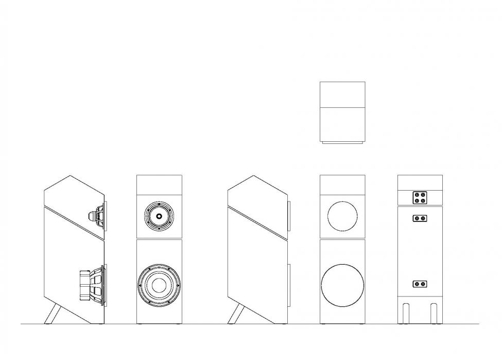

    Ingen klone denne gangen - jeg grubbelerer på design og thohaug regner så øra skvetter - og strammer inn tøylene når jeg rir i alle retninger, som Sluket så klokelig fastslo.
    Mange kan sikkert se likheter hit og dit - det er litt vanskelig å unngå.
    Hadde tenkt på den du låner, men fikk plutselig så lyst til å tenke norsk for en gangs skyld. Synd og skam at det ikke har skjedd før, men jeg får skylde på ammetåka.
    Her kommer bilde av en litt endret kurs
    EMS-en kan du bare ha til du har fått polakkene i hus.
    BB
