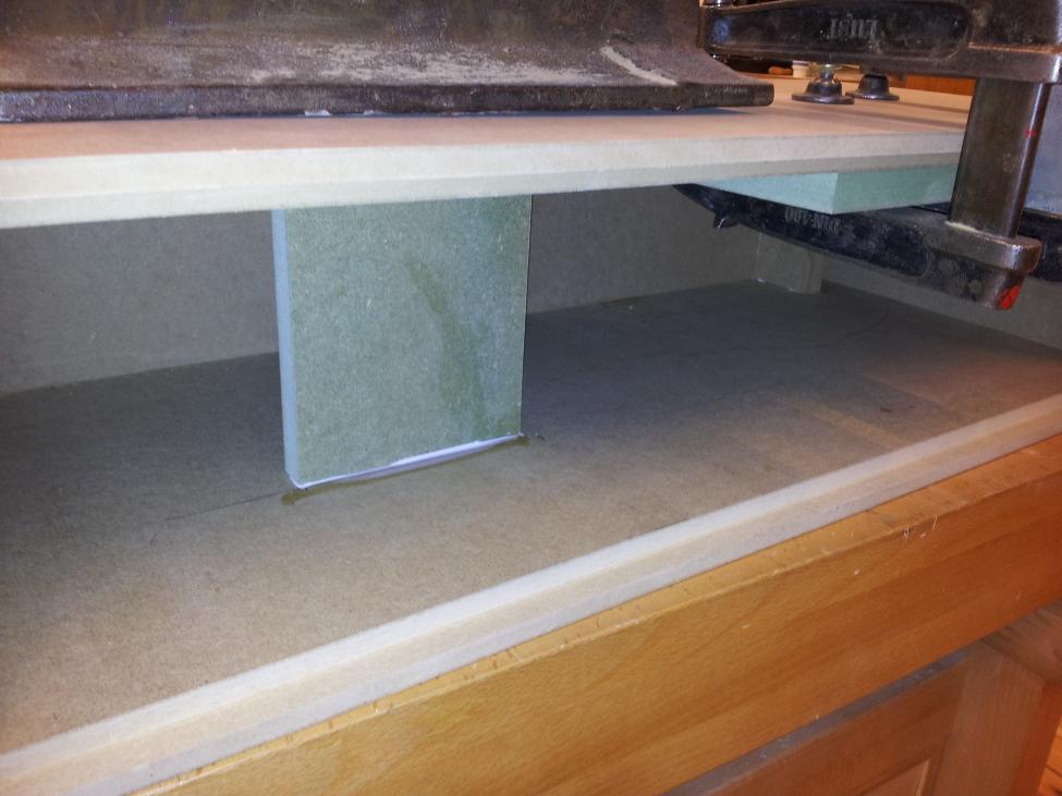

    Gjengestang med rampa i topplaten. Mot gulvet har jeg bare skrudd fast seks klosser av bjørk. Platene er behandlet med Osmo hardvoksolje 3058 (klar og fargeløs)
    Vidar;
    For noe tull - klart det er det.
    Gjennomgående gjengestang og mutre?
    Hva bruker du mot gulvet?

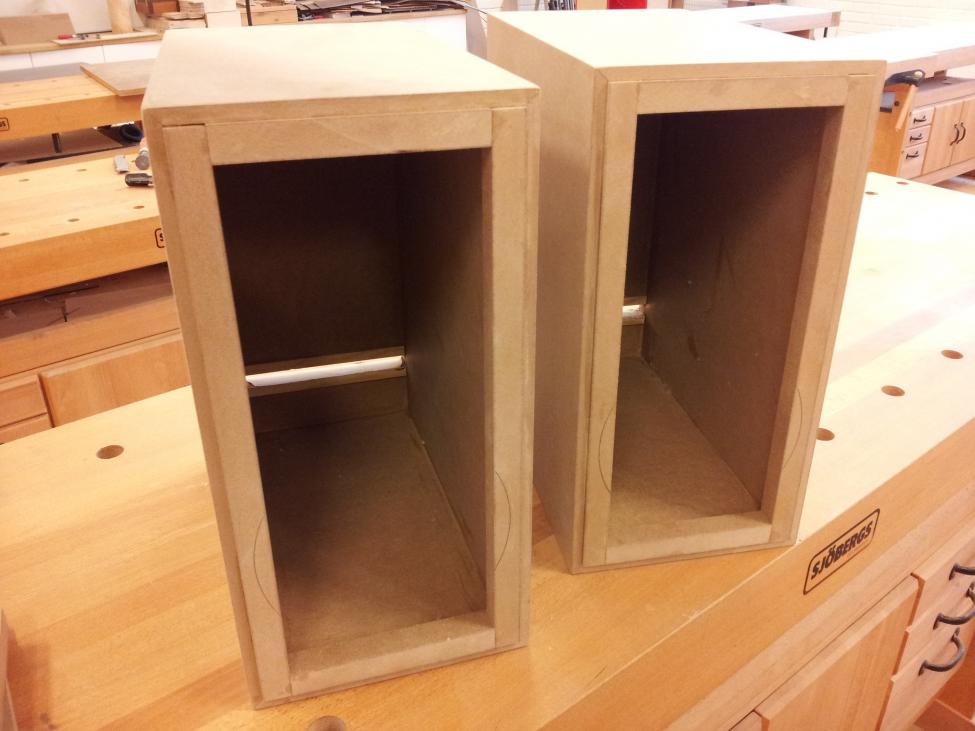

    Ferdige, din Kødd - de skal få temperere seg og bli vant til omgivelsene - stryker på de hver dag.

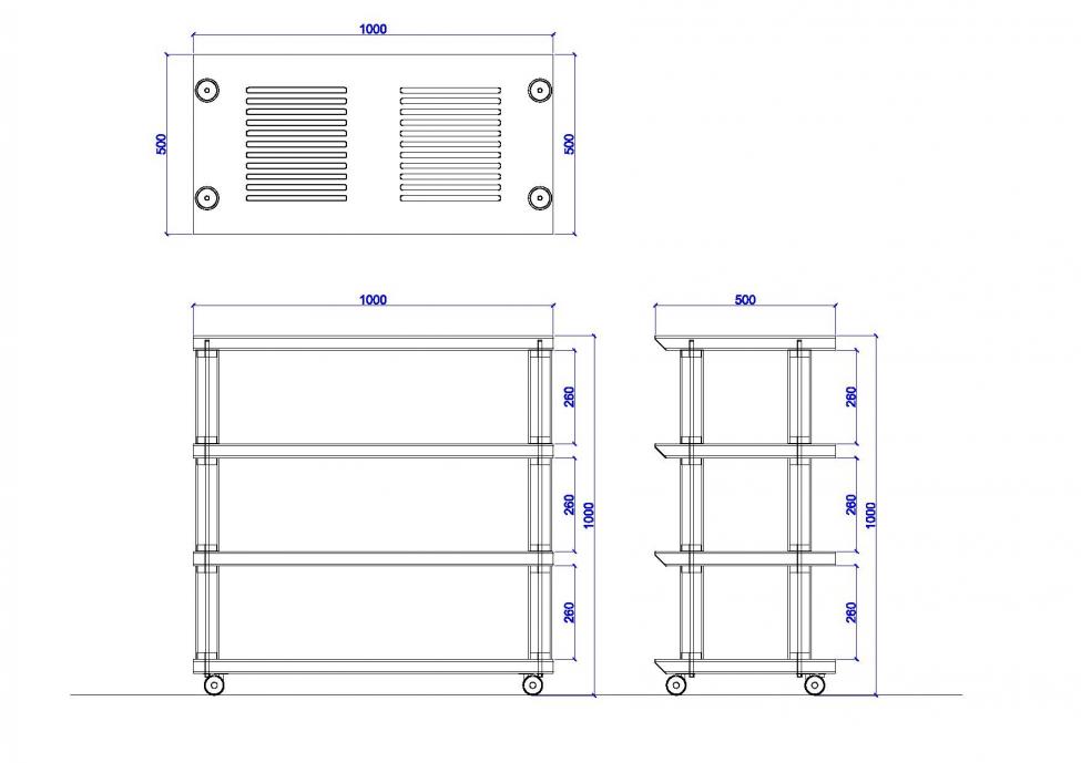

    En deilig dag i kosestolen med sport på teveen og Autokødden i fanget.

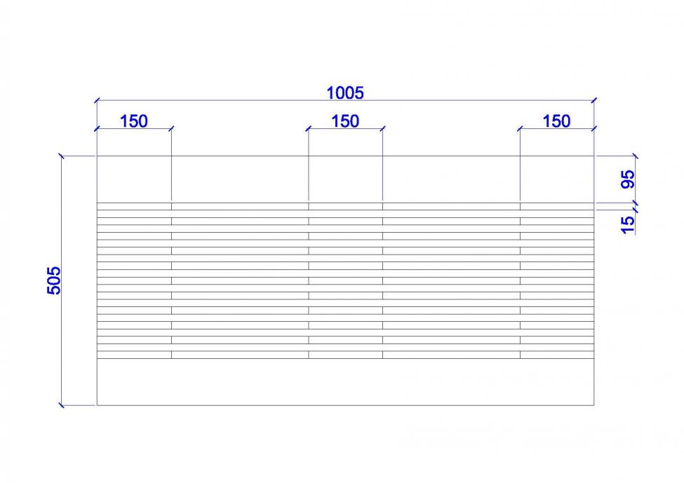

    Har grublet litt rundt rækk og funnet ut at jeg går for Vidars byggeklossystem. Gjør noen småforandringer, men jeg tror at stabilitet i dingsen er det jeg vil fokusere på. Der det trengs større avdemping, tror jeg at det må løses lokalt. Lager likevel noen sprekker i platene slik at jeg sikrer meg en retur til A-klasse om det blir nødvendig.
    Hjul blir det også - alt jeg har, har hjul - juletreet gikk forresten ut bakdøra i dag....
    Slik blir greia fra forfra, fra siden og fra ovenfra
    Her en røntgenskisse
    Bildene kommer etterhvert og her delelista
    Heltre 28 mm tykkelse
    8 stk 1005x95 mm
    40 stk 1005x15 mm
    132 stk 150x15 mm
    MDF 6 mm tykkelse 8 stk 1005x505 mm
    MDF 19 mm (runde styringer) 24 stk Ø 54,5 mm
    Alurør Ø 65 mm 12 stk lengde 260 mm
    Stålgreier
    4 stk Rampamutre Ø 10 mm
    4 stk Mutre rustfritt Ø 10 mm
    4 stk Gjengestenger rustfritt Ø 100, lengde 935 mm

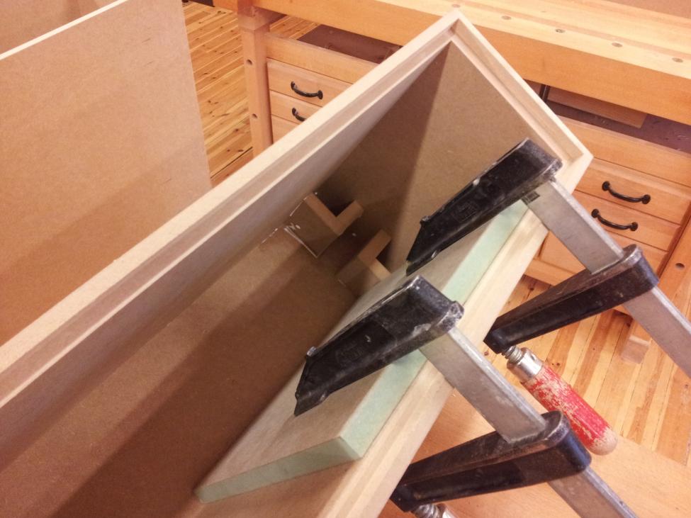

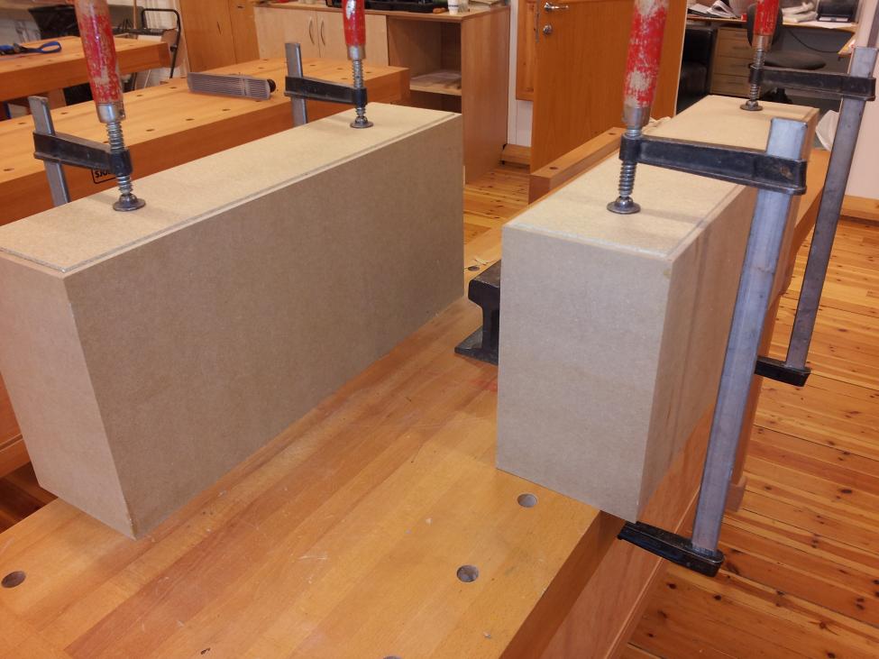

    Først limer jeg sammen fire plater slik at glippene jeg skal bruke videre etableres i kjerna
    Etter egalisering av disse platene limer jeg først 6 mm MDF på en side og legger greiene inn i pressa med MDF ned slik at limet ikke renner langs treverket og ødelegger føringen for kulelagret når sporene skal freses i plata.
    Etter liminga kan jeg bore starthull for fresinga fra treverksida slik at det ikke blir så mye kødding med å treffe sporene. Når dette er gjort, kan andre siden pålimes MDF og selvsagt med rette siden ned i pressa.
    Etter at limingen er ferdig, freses sporene i første side og nye hull bores og freses. Til slutt justeres målene slik at hyllene får rett størrelse - hull bores og forkant fases for å gi hyllene en mer sleek utforming enn hva en rett, tykk kant ville ha hatt. En avrundungsfres med så liten radie som mulig brukes til slutt.
    Jeg lager også noen trangt tilpassede smultringer inni rørene som skal limes på begge sidene på mellomplatene og på en side på topp- og bunnplater for styring og stabilisering.
    Jeg var oppom HR her om dagen og fitt gjenoppfrisket synet på plastidip og tror jeg velger å gå for dette på platene - sort.
    Dette blir nok også overflatebehandlinga på mellombasshorna etterhvert også om kursen ikke endres.
    Alurøreneblir sandblåst. Polering er for mye arbeide og kan dessforuten bli litt i overkant bling for min smak.
    Her er platene etter justering, fresing og boring

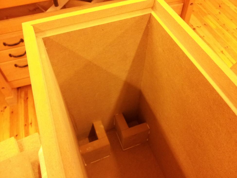

    Snittegning av basskassen
    Inn i disse skal jeg dytte to SEAS Prestige CA22RNX som jeg har liggende.
    Kassene er på ca 40 liter og er avstemt til omtrent samme frekvens

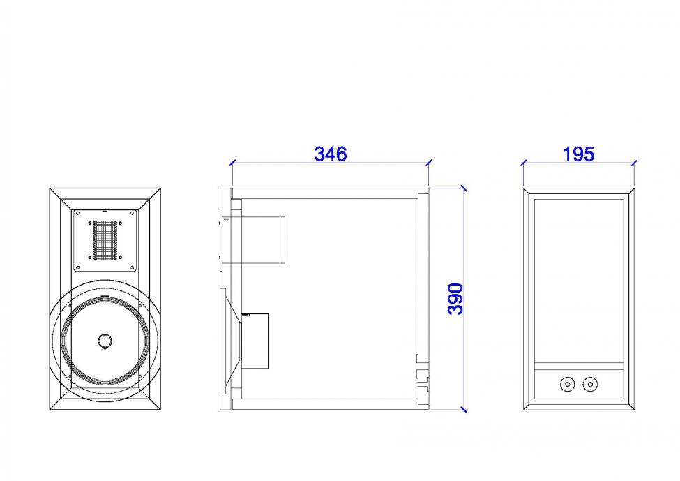

    Det andre toppsystemet som skal opp er en blanding av Supravox 165LB og Raal 70-20 XR knappe tjueliters BR-kasser.
    Begge småkassene skal forsøksvis spille med de samme basskassene som blir foret med lyd fra egen subbassforsterker med innebygget elektonisk filter.
    Oppsettet er laget mtp å leke med Dirac-boksen for å se om denne elektronikken er brukandes.
    Slik blir de to systemene seendes ut

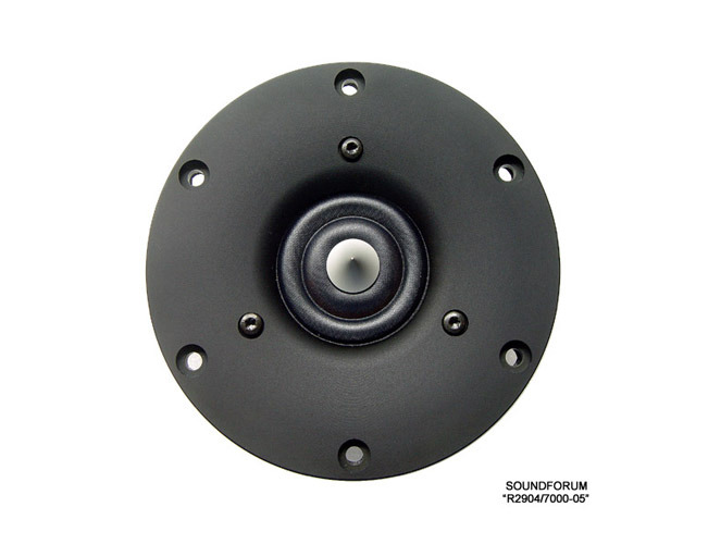

    Jeg hadde disse liggende - fin-fine elementer som jeg tror blender godt inn i et ikke alt for livat system. ROY-ene har jeg blitt opplyst om at er en av de gode guttene - tenkte ikke på dem da de jeg endte opp med, rant i hau.
    Gjør en forandring i de siste toppene - Raalene blir litt for lite villige og jeg erstatter de med et par Scan Speak R2904/700005

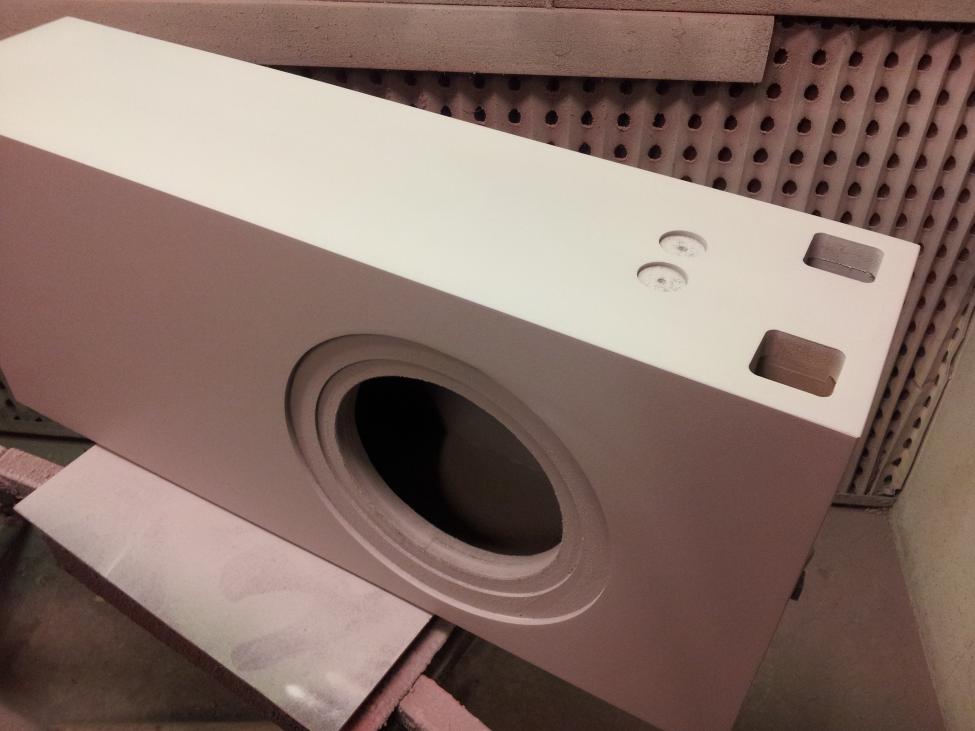

    Horna er ferdige med ledninger og alt - eller rettere sagt så gjenstår avgjørelse om endelig enhetlig overflatebehandling.

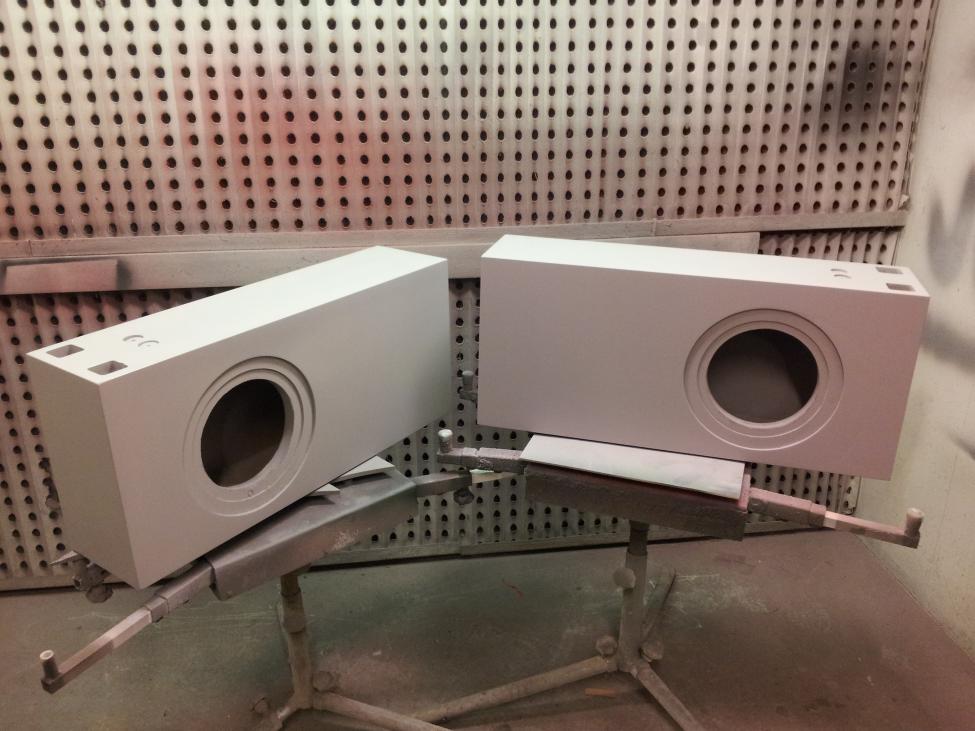

    Rækket, et nytt sofabord og firkanthorna får altså samme gunmetal gummioverflate mens forsterkerne får samme finish, men blir antakelig røde.
    Har vært i kontakt med flere leverandører og valgte disse - Cardip - Spray på, riv av! - tror prisene funker bra, service og leveringsetterrettelighet er i alle fall i særklasse - spraybokser bestilt fra Bergen i går og på døra i dag!
    To-tre ukers leveringstid på gugga i storemballasje pga kampanje så dette tar litt tid - men hvem har det travelt - mølja er på vei!?
