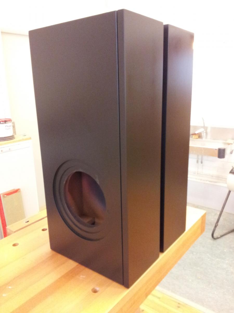

    Var innom "arbeidet" i går kveld og fikk gjort ferdig basskassene til Seasene i går kveld og koblet de opp via en bassforsterker med de små røde bestykket med Supravox LB135 og de billigeste OEM-Raal-diskantene. Nå er jeg havnet i en riktig kattepine for uten egentlig å ha tilpasset eller tunet noe annen enn nivå og delefrekvens, spiller denne komboen så vanvittig mye bedre enn jeg kunne drømt om. Smått i forhold til horn og stormembransystemer blir det men jeg kan ikke annet enn la meg impregnere. Ble sittende i nærfelt til klokka var over tre i går kveld og bare nyte.
    Kattepina er at jeg har begynt å spørre meg selv hva sk fulltoner kan bidra med som er "bedre enn" det en mellomtone/diskantløsning.
    Kostnadsmessig ender en enveis og en toveis toppløsning opp omtrent på det samme, men en enveis vil i de fleste tilfeller lide av ikke å støtte frekvensene oppover slik et toveis med dedikert diskantdriver gjør og hva vil en bakoverrettet liten diskantdriver i en eller annen fase ødelegge eller bidra med?
    Og hva vil Dirac-boksen kunne gjøre for dette oppsettet?
    Presence-området kan jeg høre lider ørlite akkurat nå med disse småbassene til Supravox og det skal bli artig å høre hvordan de kassene med storebroren LB165 og Scan Speak spiller opp mot de røde.
    Basskassene er portet, har et volum rett under førti liter og tunet til 38 Hz. Selv med disse billige elementene og på tross av størrelsen låter det mange ganger så kontrollert og "tørt" enn jeg hadde kunnet forvente på forhånd. Nå lurer jeg veldig på hva smultring-ROYen til Seas kan greie å få til i omtrent samme kassevolum.

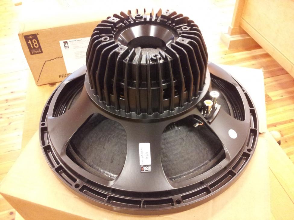

    Bassen blir LROY fra Seas og oppover kan det bli mange - den første ut er EMS LB8 og kanskje samme bånddiskanten fra Raal som jeg brukte i de små rode - de passer øret mitt perfekt, men jeg er litt usikker på om følsomheten blir god nok i et passivt oppsett.
