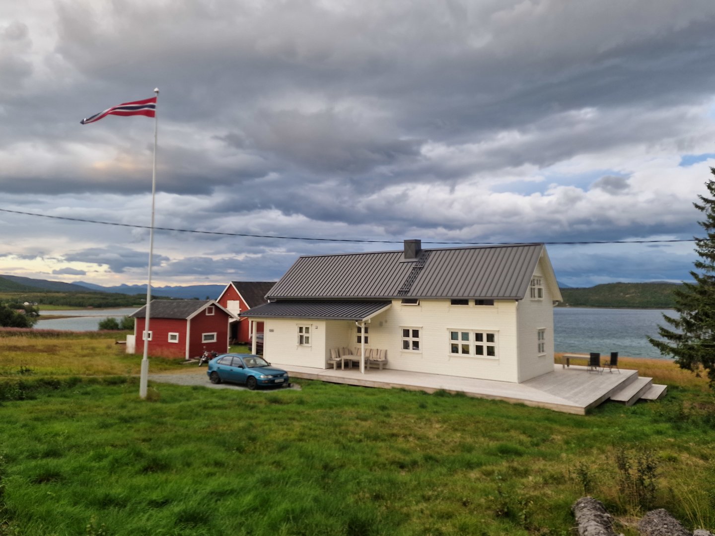

    Nå føles det som at Senja-sommeren 2024 er på hell. Billetten sørover i morgen er bestilt og betalt. Store forandringer har vært og er på vei. Mye -masse - har skjedd og masse er planlagt. Får komme tilbake med skryt om det etterhvert.
    Noen avsluttende kveldssommerbilder fra Lysnes i denne omgangen.

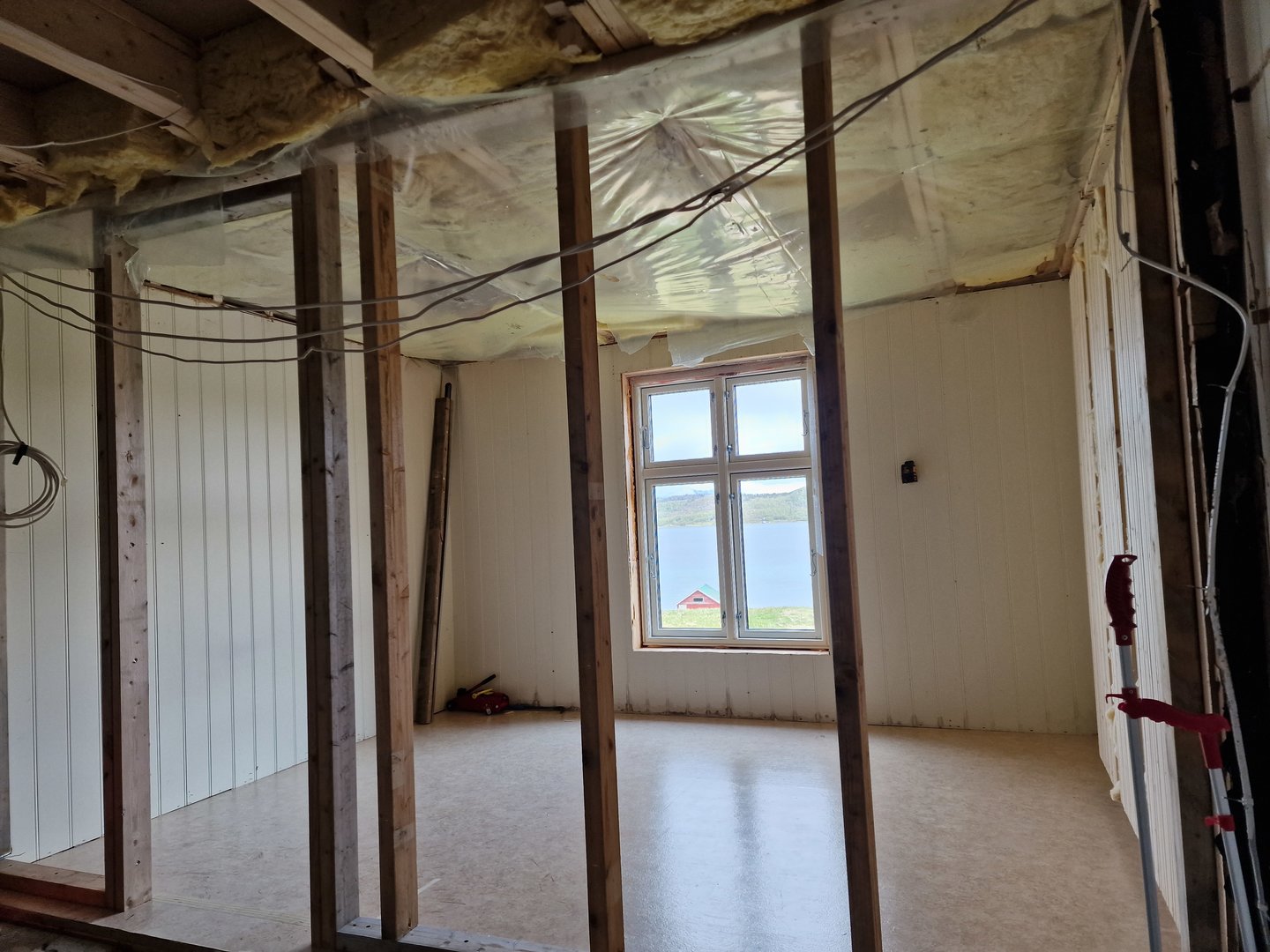

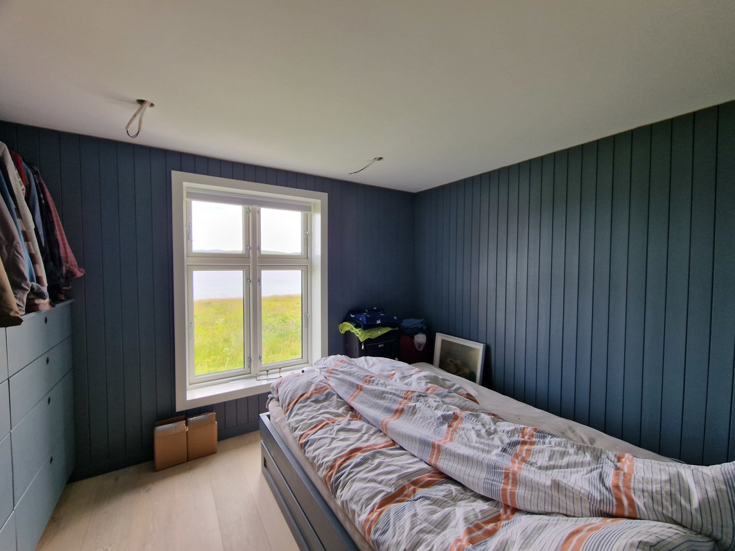

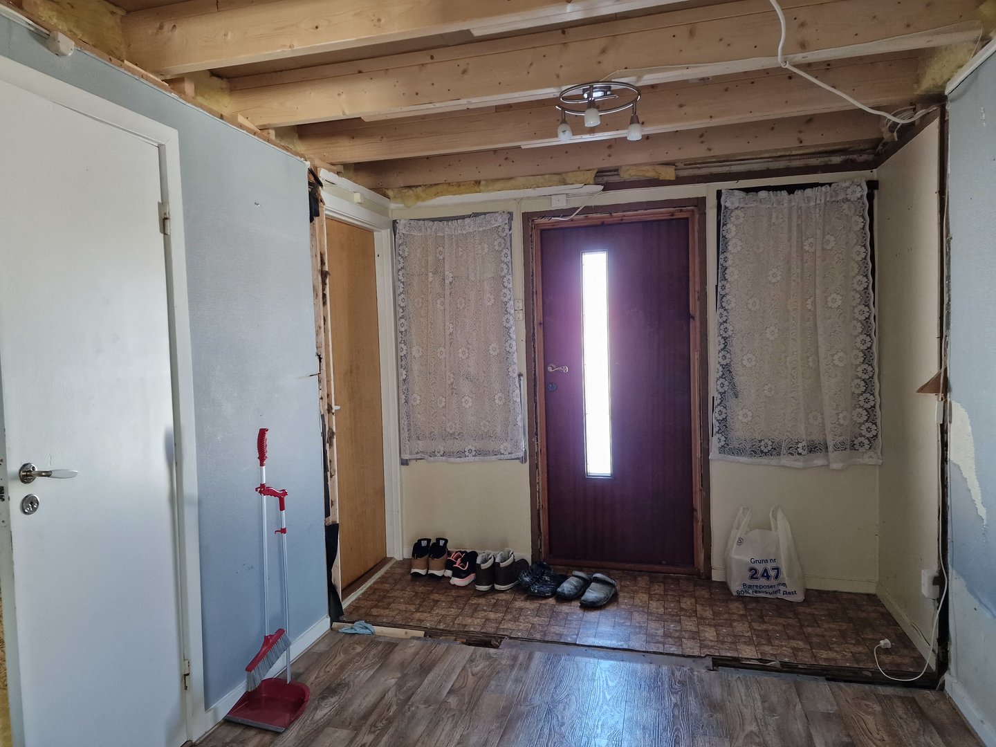

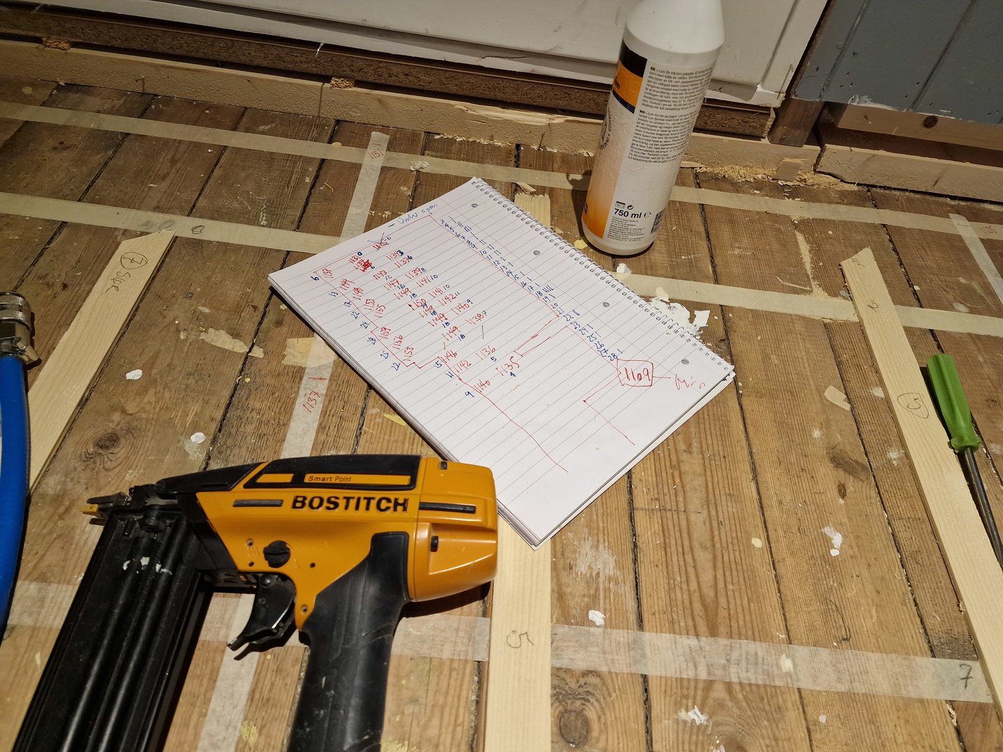

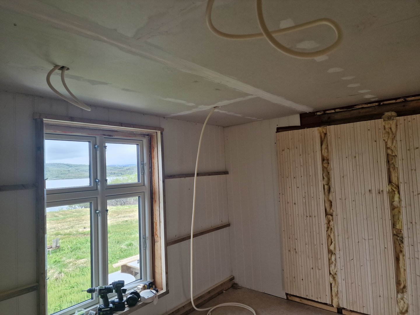

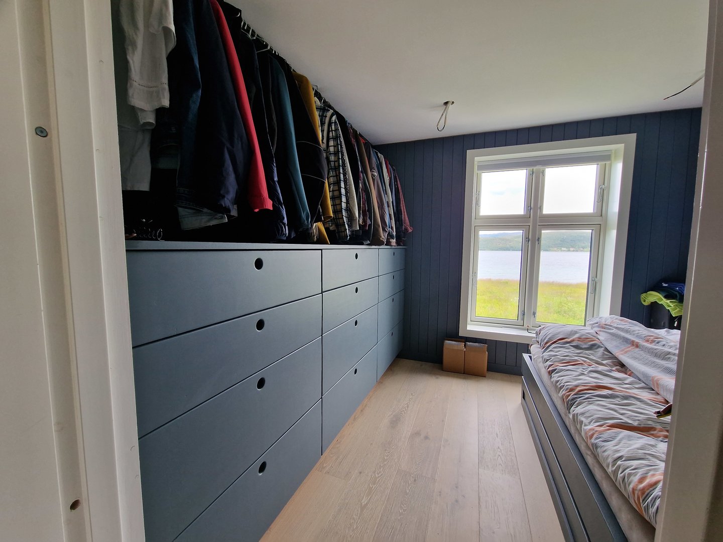

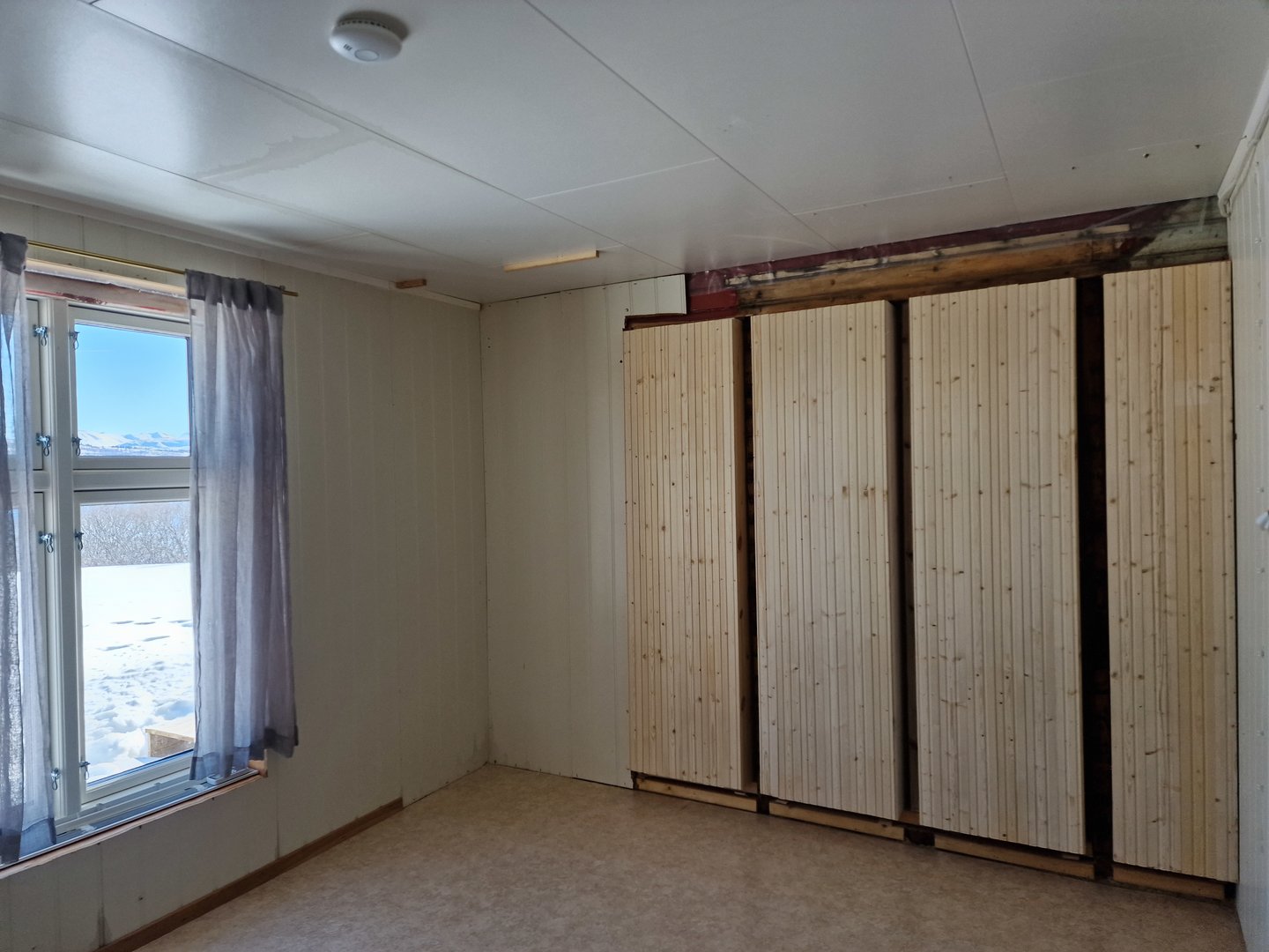

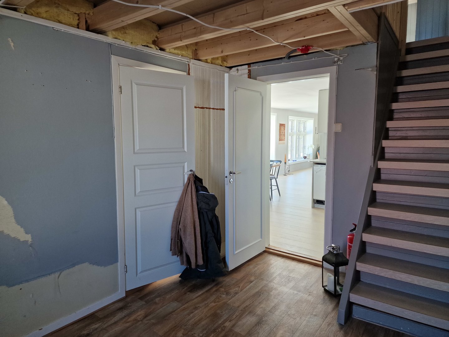

    Juni -23 startet helt som planlagt med å gjøre forandring på gangen og soverommet nede. Soverommet er sterkt o godt bygget, så her trengtes kun en oppfrisking pluss flytting av en dør pluss litt til. Samme parkett, veggbekledning og himling som ellers i huset. Vi hadde lagt et fargeskjema (Silje, vår datter, for å være korrekt) et koordinert fargeskjema for hele huset, så selv om det ble en fardeendring til StPauls Blue her, beveger vi oss hele tida innenfor denne paletten. Skuffeinnredning hadde jeg laget på forhånd, så det var en isipisi oppgave å få opp.
    20230611_191454.jpg 20230613_124836.jpg 20230615_081931.jpg 20230616_172702.jpg 20230618_114814.jpg 20230622_100644.jpg 20230716_150048.jpg 20230716_150106.jpg 20230716_150038.jpg

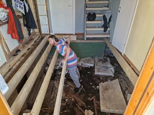

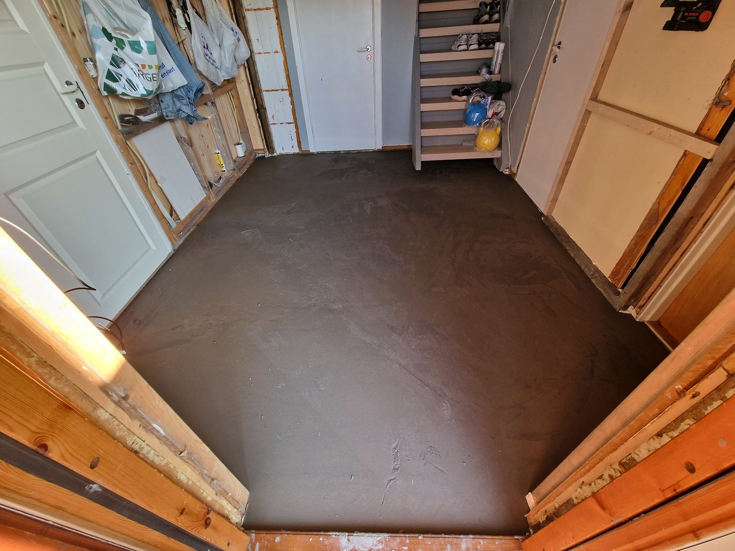

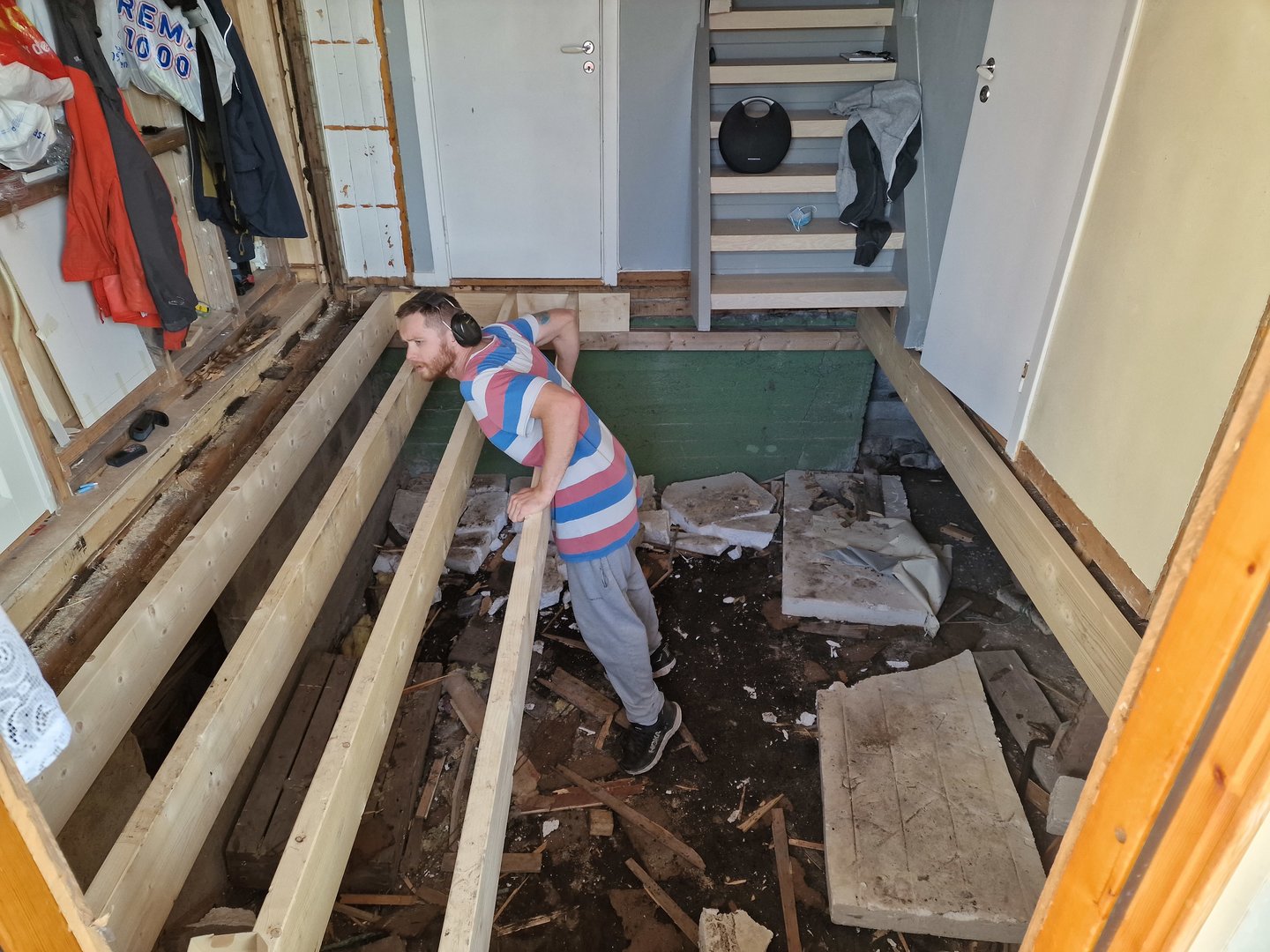

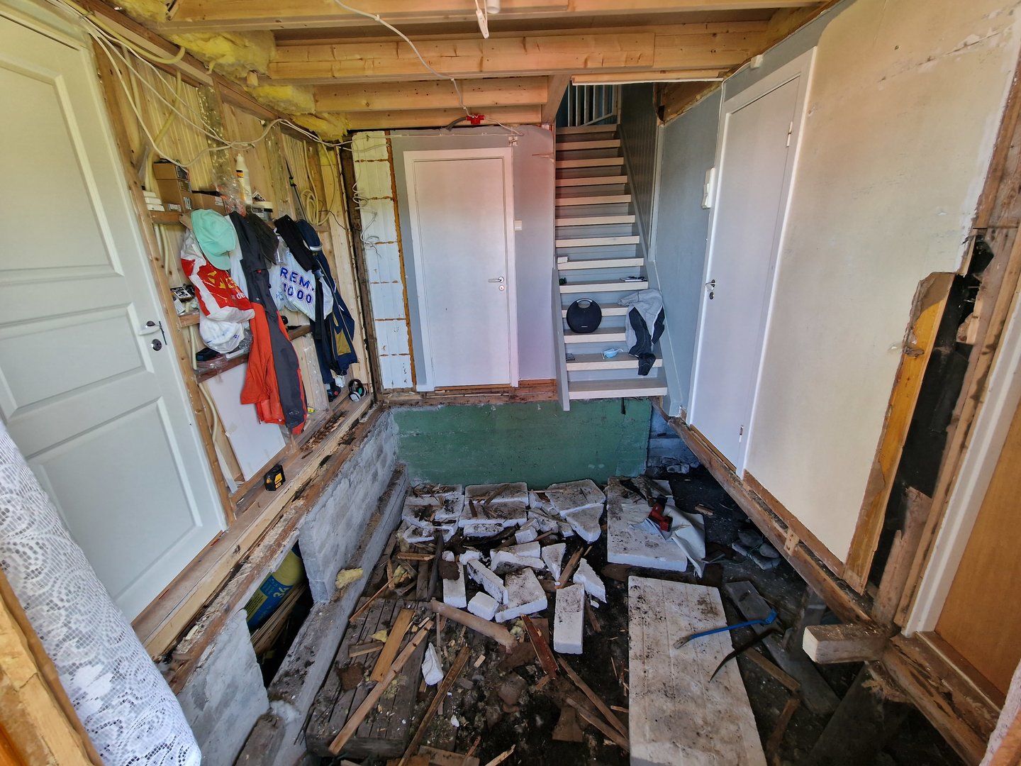

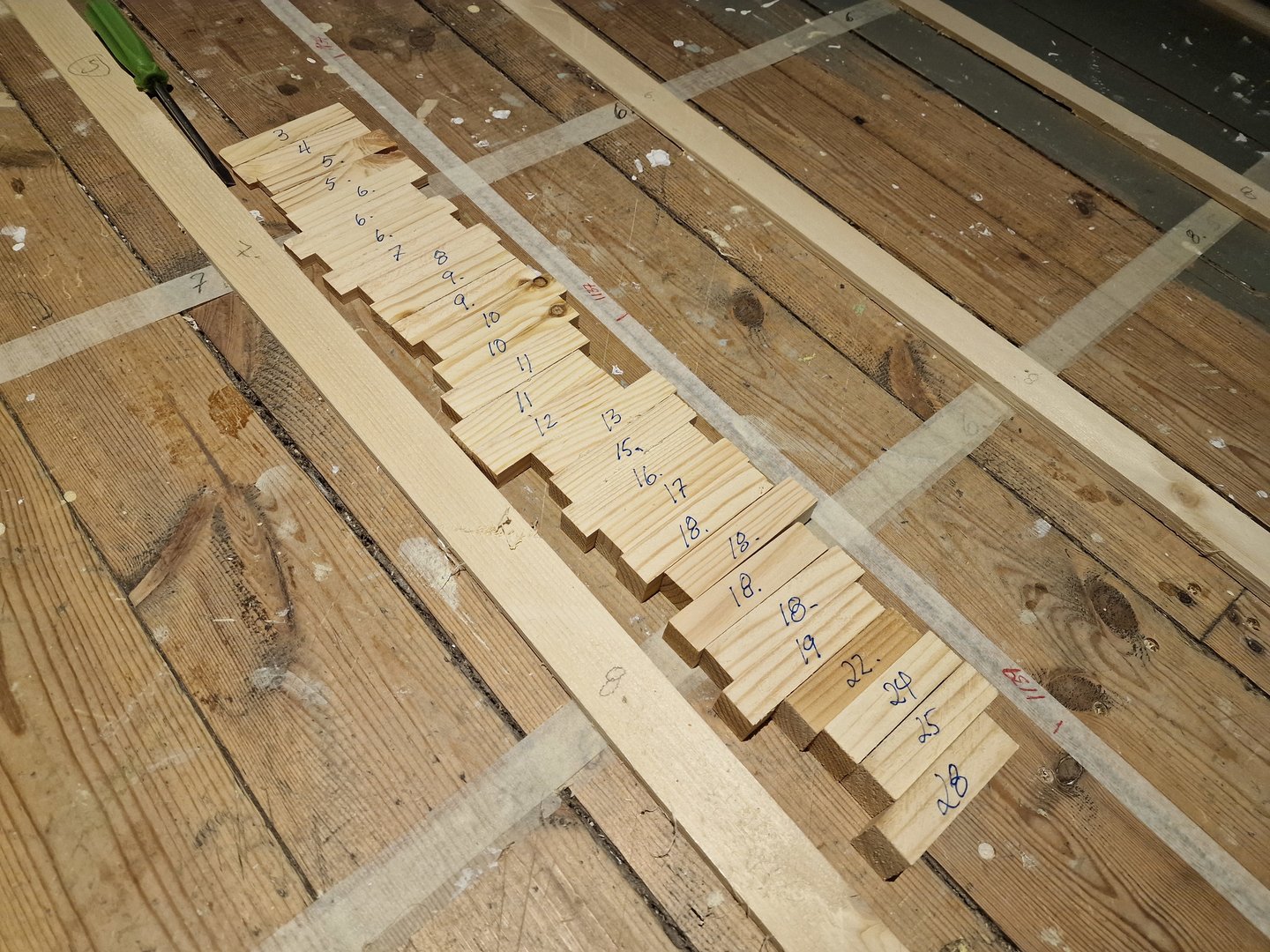

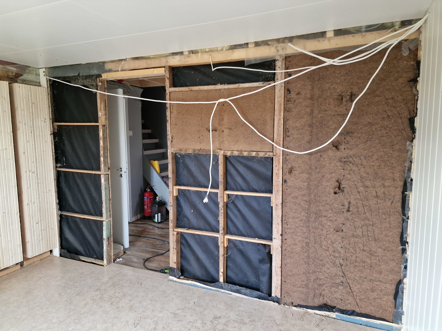

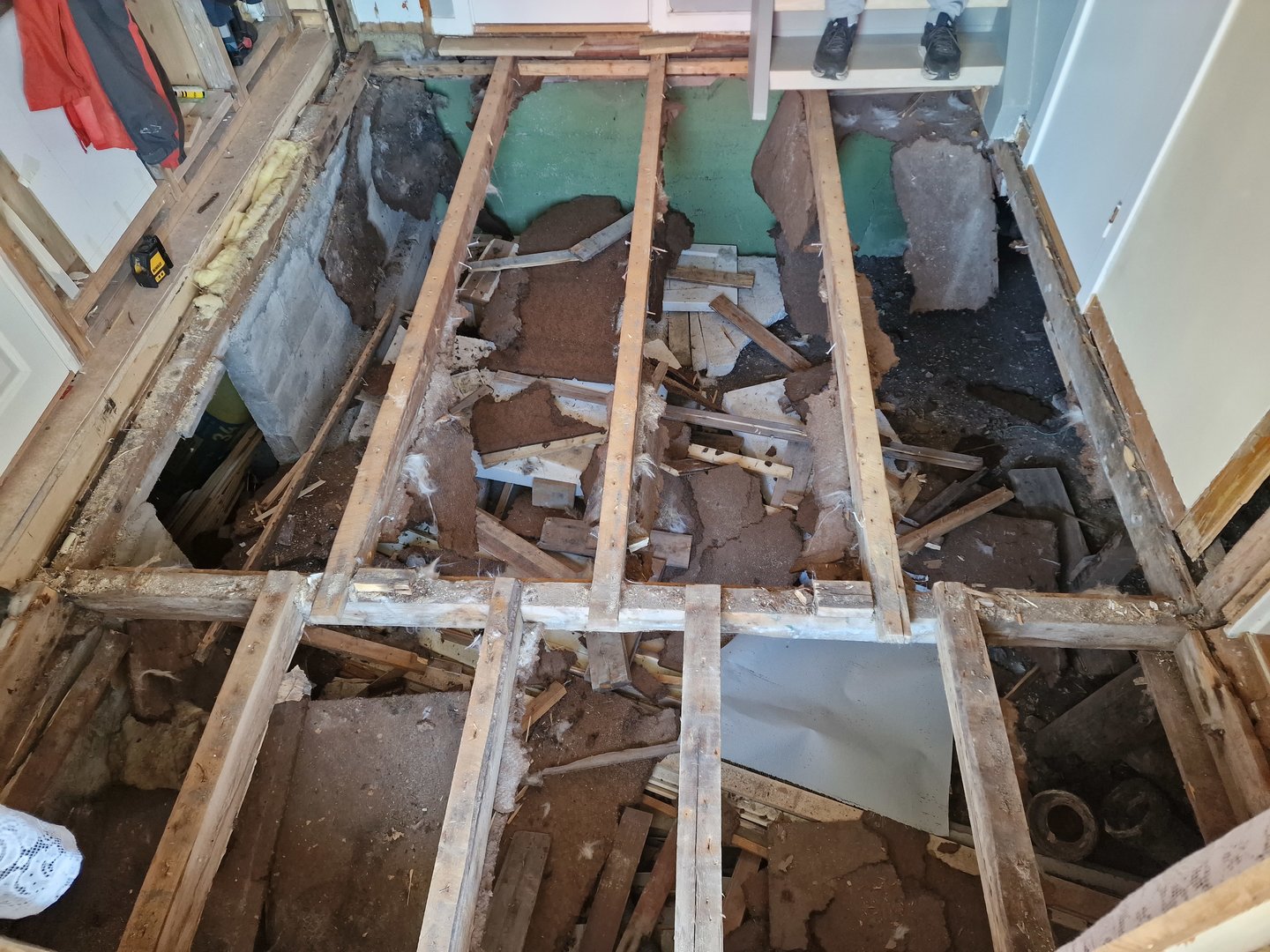

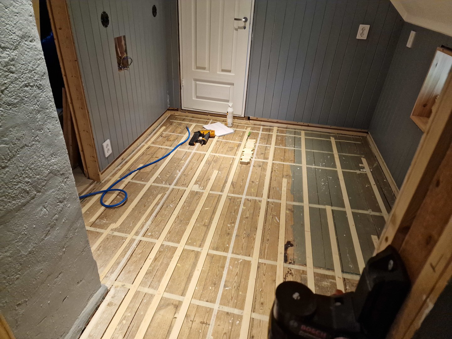

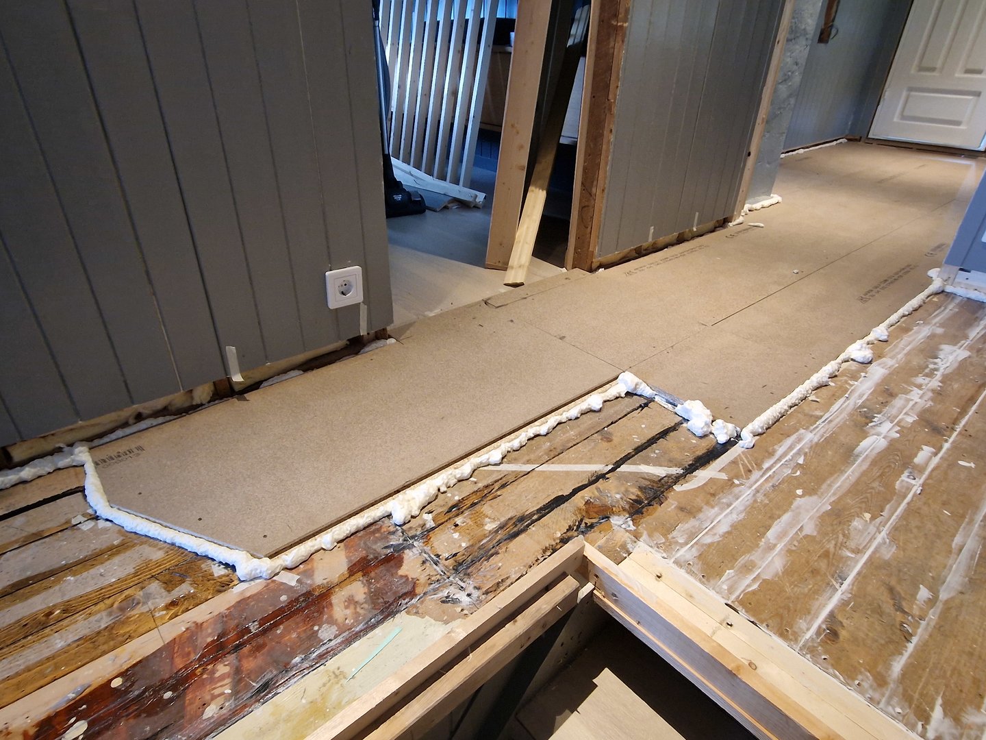

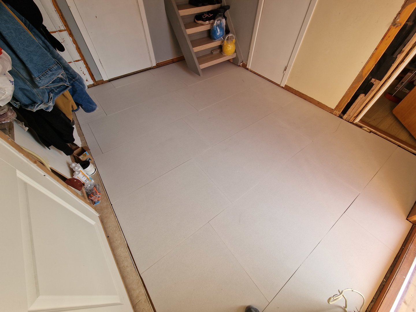

    Strukturelt hadde gangen nede veldig lite å gå på, så her måtte hele golvet vekk. Det samme kommer til å skje på badet og spiskammerset når vi bestemmer oss for det. Helt vekk. Opp med nytt åttetoms bjelkelag med c/c 300. Akkurat trangt nok til at alle unnskyldningene for å slippe å holde på der nede ble plausibere enn de hadde trengt å være. Holdt i massevis. Eldstegutten bevegde seg rundt så lett at det var rent leit å se på. Det var hans påstand at det skulle legges et bjelkelag til milliarder, så det skulle bare mangle at det skulle svi litt for han også.
    Et helvetes opplegg ble det, men det må man kanskje regne med når man omgås folk som er proffe og som kjenner regelboka ut og inn. Som sagt, 300 mm c/c, så limt og skrudd golvspon, så ei 9 mm støpt plate jeg ikke husker navnet på, så flytspakling med armeringsnett og varmeabler. Så fliser. Og det ble faktisk et helvetes fint golv å sveve over. Utrolig avstivet – nesten som betong. Gærfornøyd, mao. Nye dører og nytt elektrisk. I allefullefall nesten. Venter fremdeles på at elektriker skal gjøre seg ferdig. Har ikke villet mase fordi det ikke har vært så viktig og fordi mannen begynner å bli skikkelig voksen, men innser nå at det nok må skje noe endelig nå som vi kommer til å bo der i snitt halve året løselig spredt rundt.
    20230710_143920.jpg 20230710_153250.jpg 20230710_191055.jpg 20230710_192325.jpg 20230711_152611.jpg 20230720_202238.jpg 20230722_164232.jpg 20230728_195515.jpg 20230801_084404.jpg 20230813_143957.jpg 20230813_144029.jpg 20230813_144047.jpg

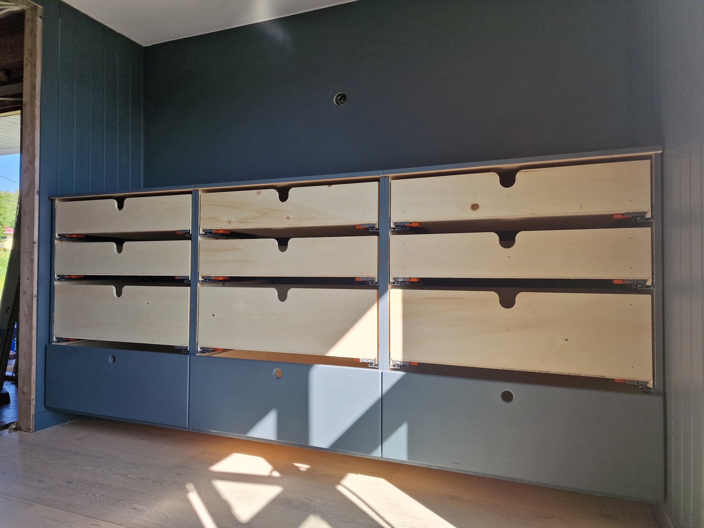

    Kjøkkenet bar preg av uforløsthet og har beholdt litt av dette fremdeles, men det de fleste av frontene har kommet på og fått malingsfarge. Håndtak mangler. Teip gjør nytta foreløpig men siden emner til håndtak ligger og venter på åstedet, er det antakelig på tide å gjøre ferdig her også. På lista, med andre ord.

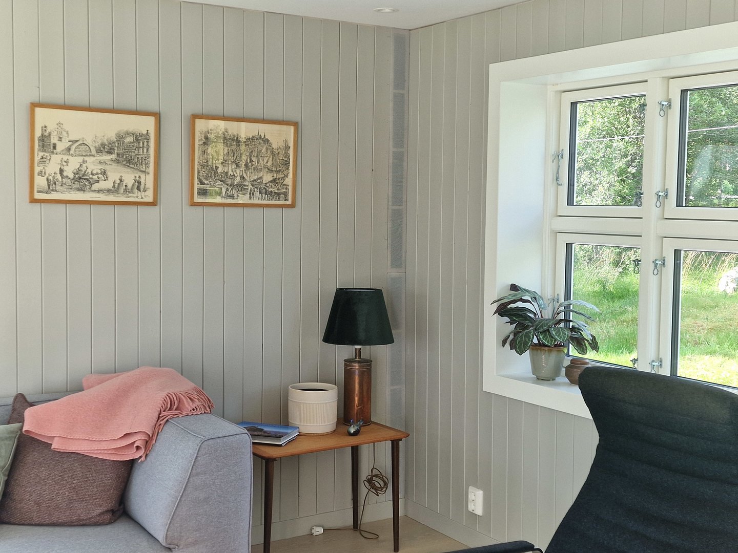

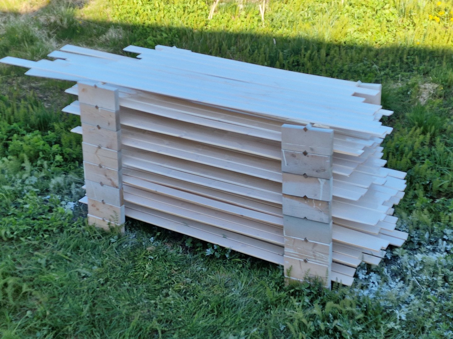

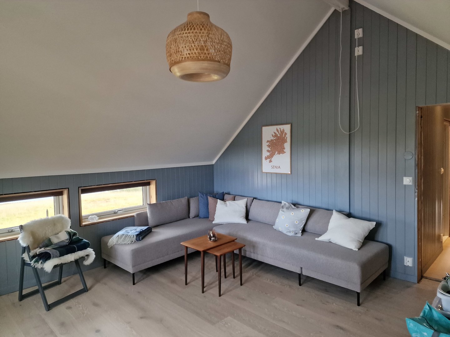

    Før Innrykket fikk jeg også malt de to nye loftsrommene som hadde stått ubehandlet. Ikke liten jobb det heller – to lag sperregrunn og to lag farge. Ble kraftig endring. Resten fikk vente til neste sommer.

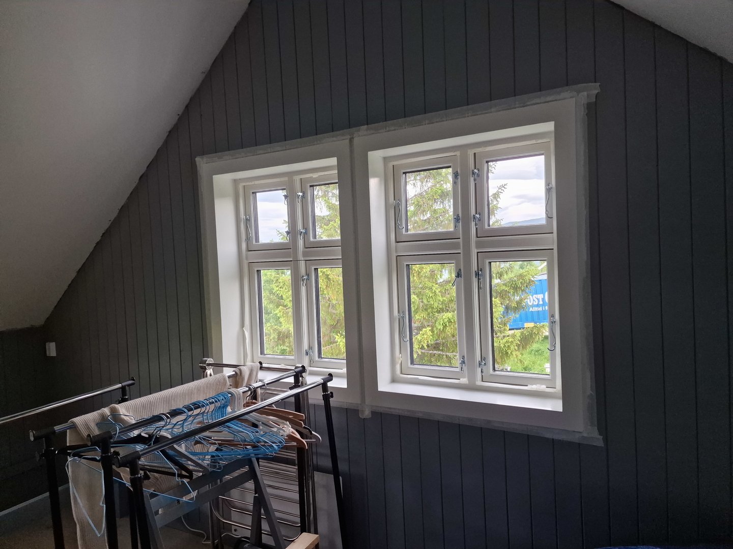

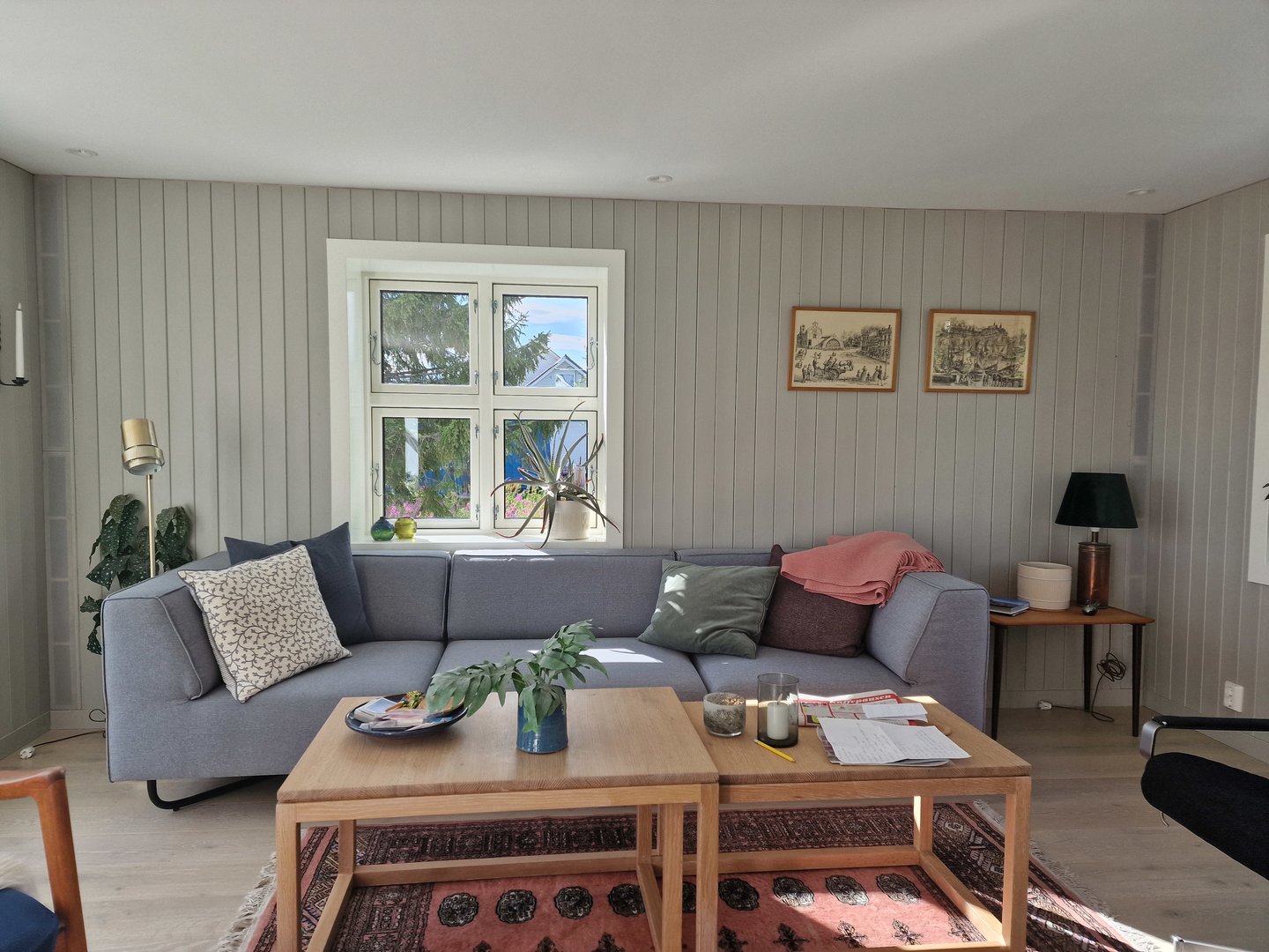

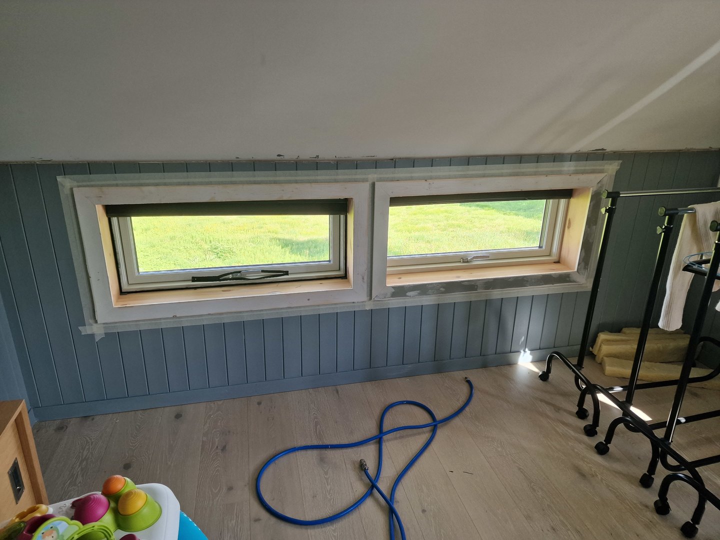

    Relativt store og inngripende forandringer som er gjort i sommer. Malte foringer og oppsatt belistning nesten over alt. Nye, nedkappede dører (fra 200 til 190 cm) med foringer og belistning. Men viktigst av alt, et avrettet og justert golv i hele gangen. Rette golv på loftet var et punkt vi hadde tenkt å forbigå i stillhet. Det er jo et hus fra – 42. Men det ble for vondt å gå på den skakka, så dermed ble parketten tatt av på en behersket måte. Høydene ble registrert metodisk og kompenserende tiltak ble satt inn. Grensehøyden var 22 mm. Alt under det skulle flytspakles og alt over (og det var mesteparten) måtte golvspones og de fleste steder, også klosses under med et grid på 300 mm. Dette ble helt fett om jeg må si det selv. Utrolig tilfredsstillende, kanskje spesielt pga arbeidsmengden og at det ble gjort på tross av denne. HappyBoy OB-BB.
    20240617_162357.jpg 20240617_162402.jpg 20240618_204529.jpg 20240619_164003.jpg 20240619_194855.jpg 20240620_170930.jpg 20240620_170939.jpg 20240620_170942.jpg 20240621_094803.jpg 20240621_210308.jpg

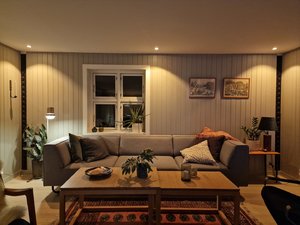

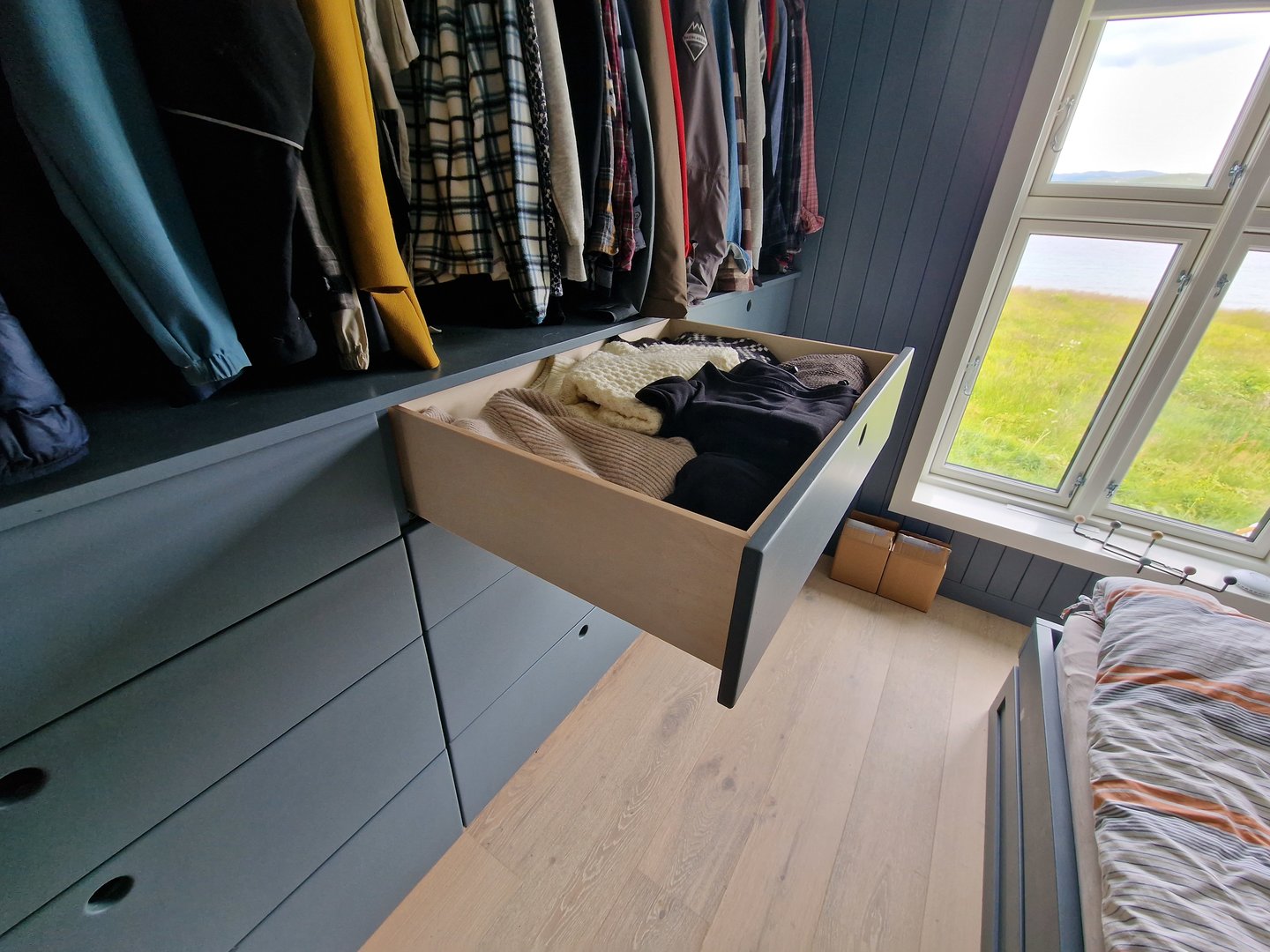

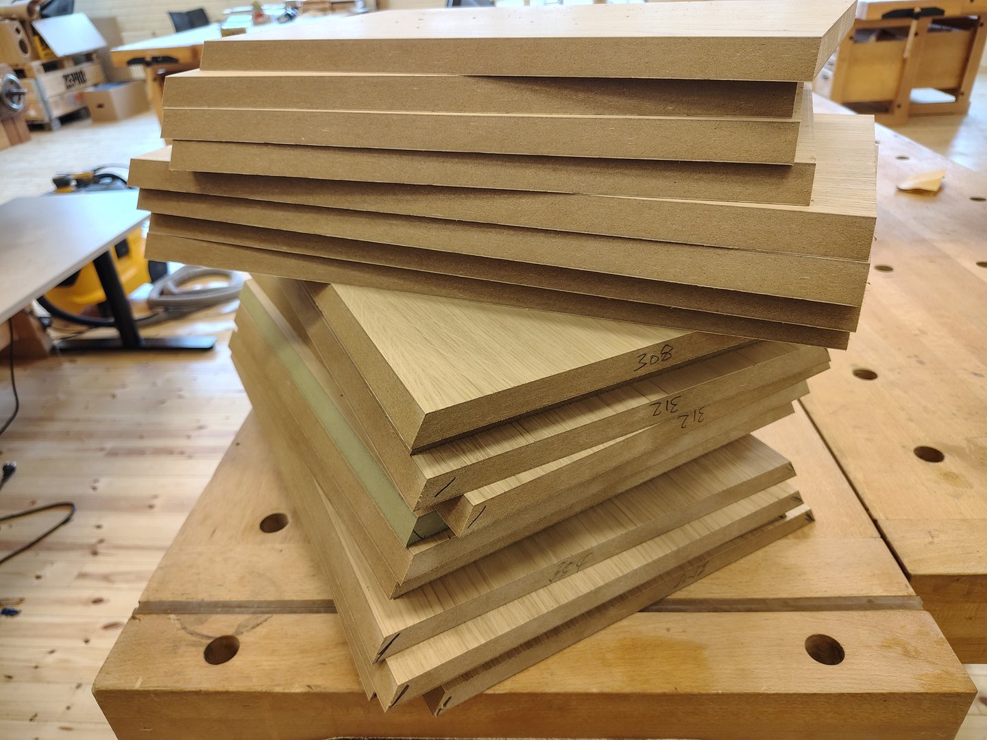

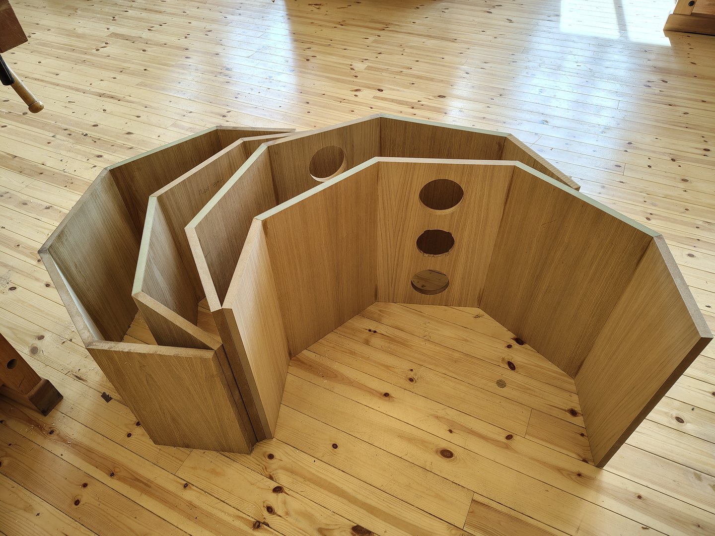

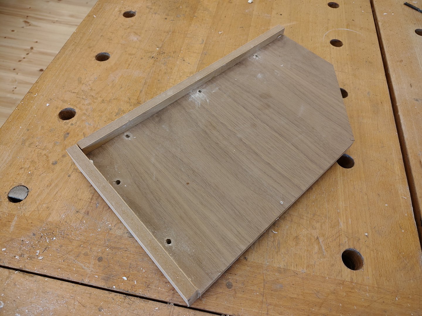

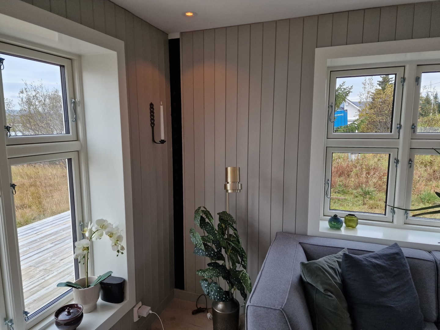

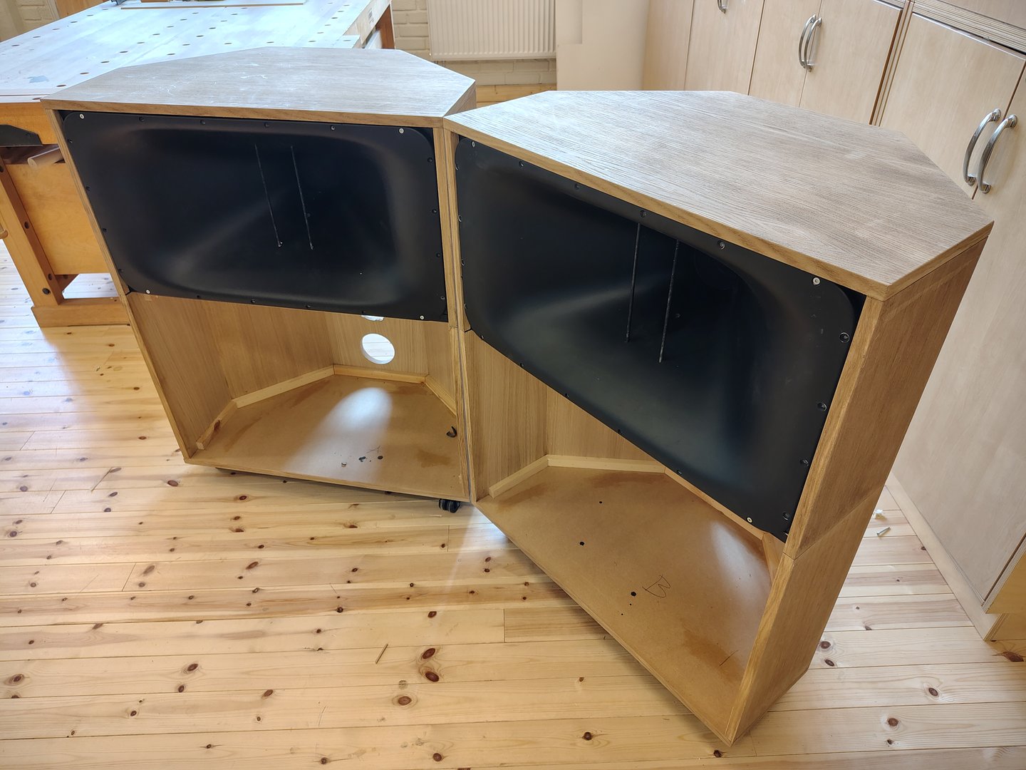

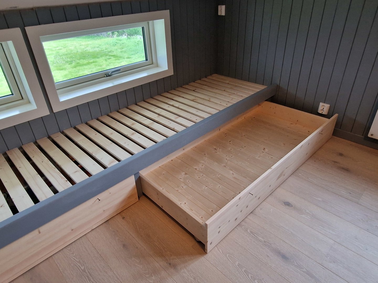

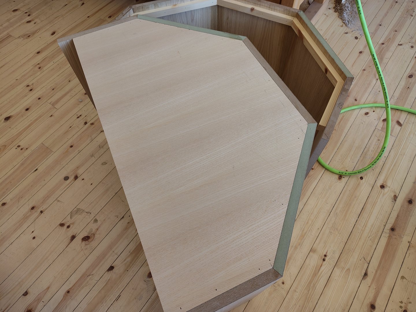

    Ila våren gjorde jeg noen forberedelser – skuffeopplegget på soverommet, et TV-møbel i stua og baflene til linjekildene i stua (som har vært med i beregningene (men underveis vært verbalt tonet ganske kraftig ned) etter at Grevlingen begynte å fabulere om disse i 2018) fikk også billett med transporten. Mopeden også. Digger denne sykkelen selv om vi bare snakker om 400cc. Akkorat passelig for Nord-Norges værste mottorsykler. De to siste bildene fra Fjordgården. Valgte en posj gatekjøkkenfish&chips framfor en tretimerstur i turistkø opp til Segla.

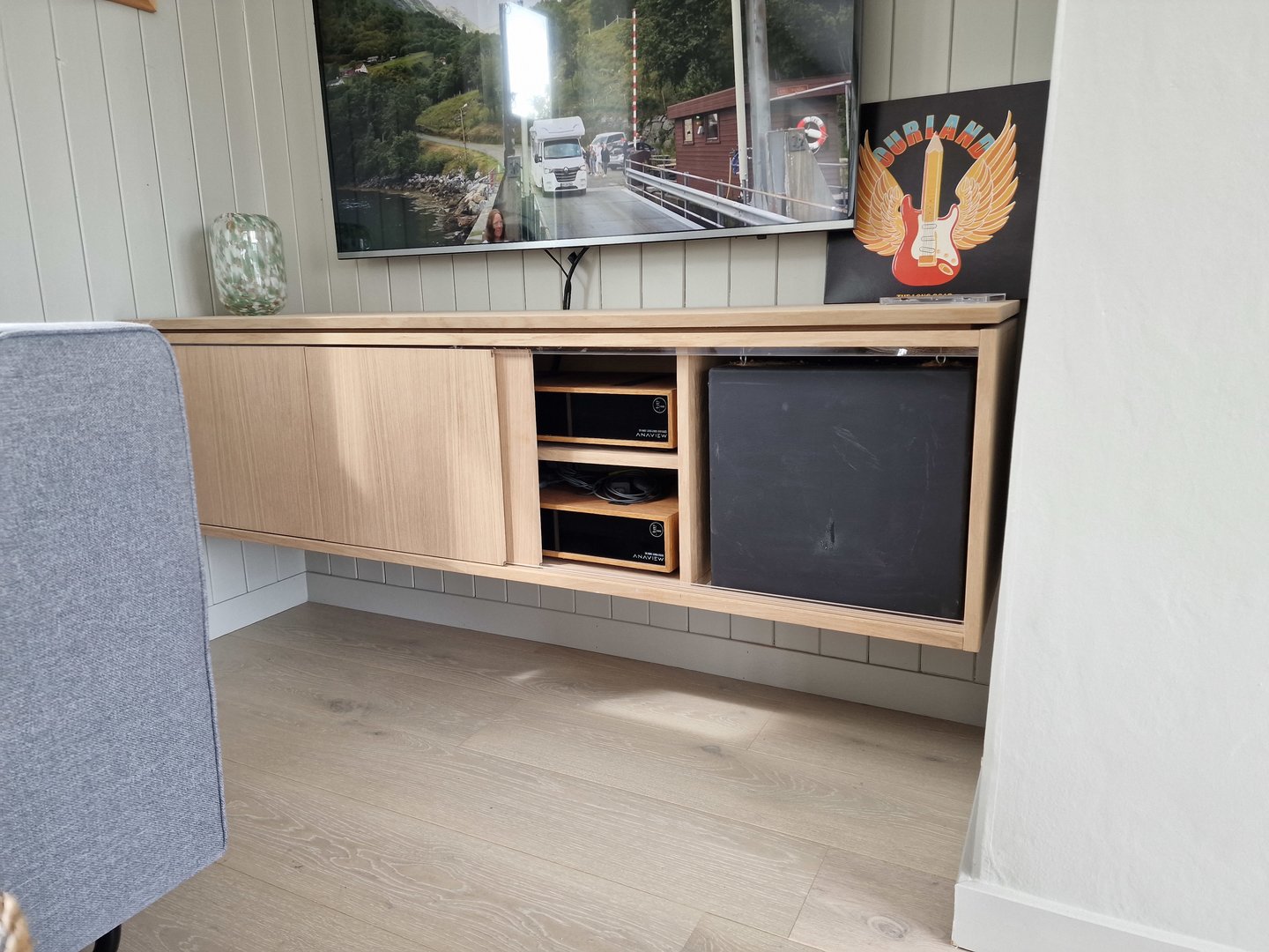

    Underveis nå, kommer jeg på at TV-møbelet også var litt underkommunisert. Men dette har et så kjempeviktig innhold og var så kjempeviktig å få etablert på en trygg plass på veggen før fellesferien at jeg hadde tatt høyde for at den smellen som måtte komme (og det gjorde den – i litt mer indignert form enn forventet (takkogpris). Men det gikk gjennom relativt smertefritt og fikk etter hvert en annen betoning etter at eldsteongen tok farens parti mot en ikke ubetydelig returprovisjon. Alt i ballannse, mao. Møbelet inneholder to ROYer opphengt i wirer inni skapet og skal kobles sammen med linjekildene til en miniDSP og to ganger Anaview AMS1000. Alle koblinger og ledninger er in-wall og helt skjult for omgivelsene og munner ut i dette skapet. Kommer tilbake med rapport fra dette etter hvert. Om ikke så lenge, faktisk.

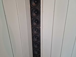

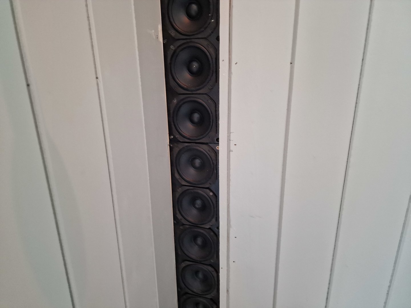

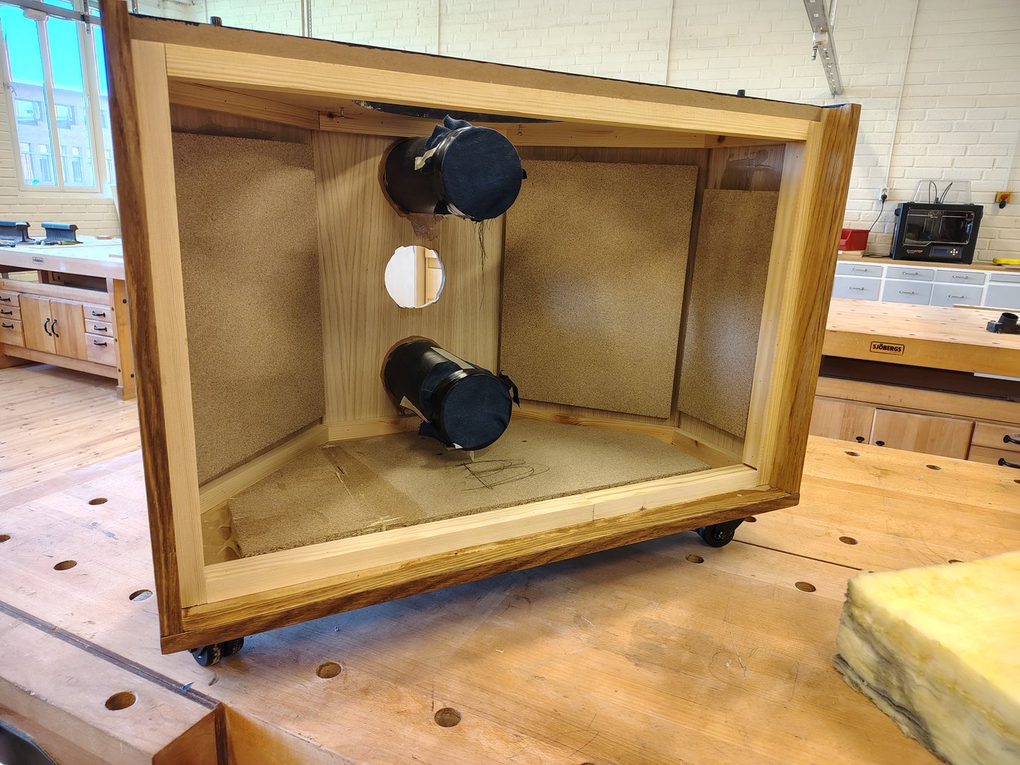

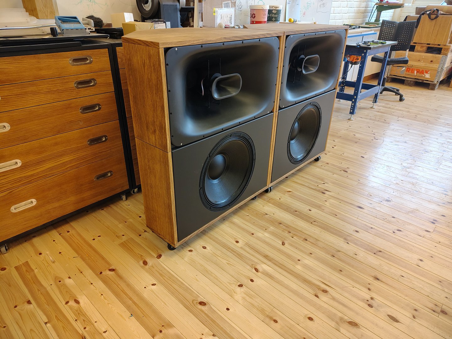

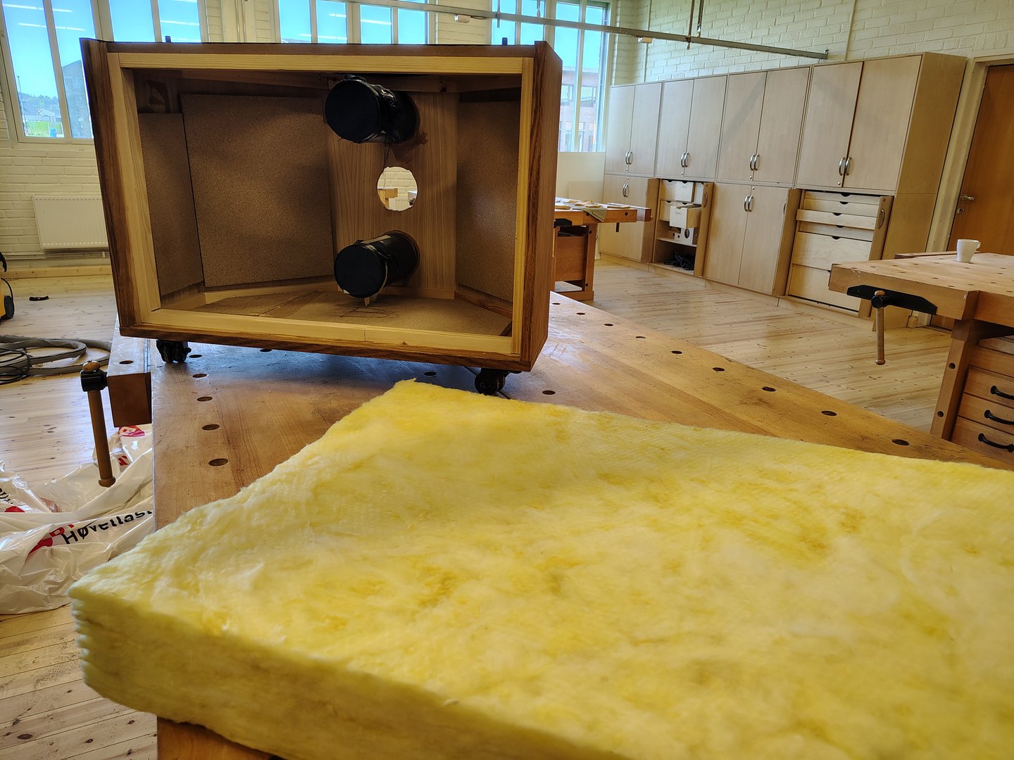

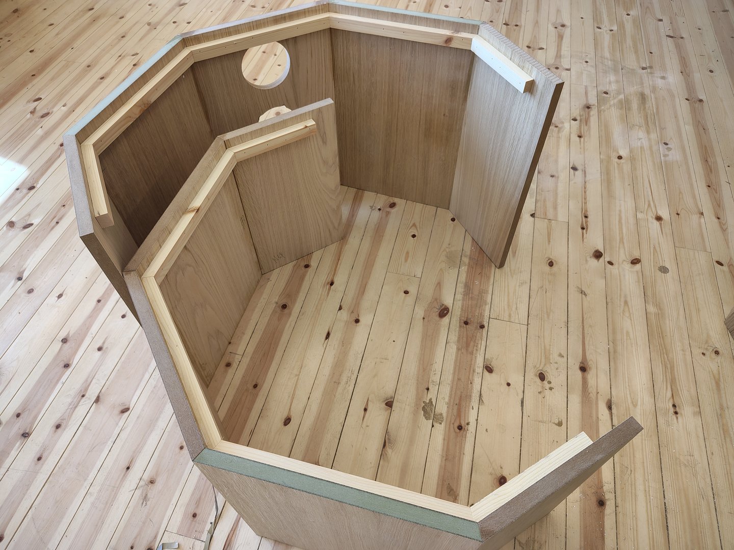

    I linjekildebaflene hadde jeg allerede koblet elementene etter beste evne og prøvespilt på forhånd, så det var bare å sluttilpasse åpningene de skulle inn i. Dette også et stridens æble, men det handler vel om å dingle akkurat nok med ballene (unnskyld, Silje, hvis du leser dette) til at omgivelsene forstår at dette er på den viktige og helt ufravikelige og udiskutable to-do-lista.. Og med akkorat nok betoning – ikke for mye – akkorat nok. Strategien er at dette, sammen med en overvillig forklaring om hvor bra dette blir, gjør disse imaginært til en imaginasjon. En viktig komponent i beskrivelsen er gjentagelsen. Gjentagelsen er viktig.

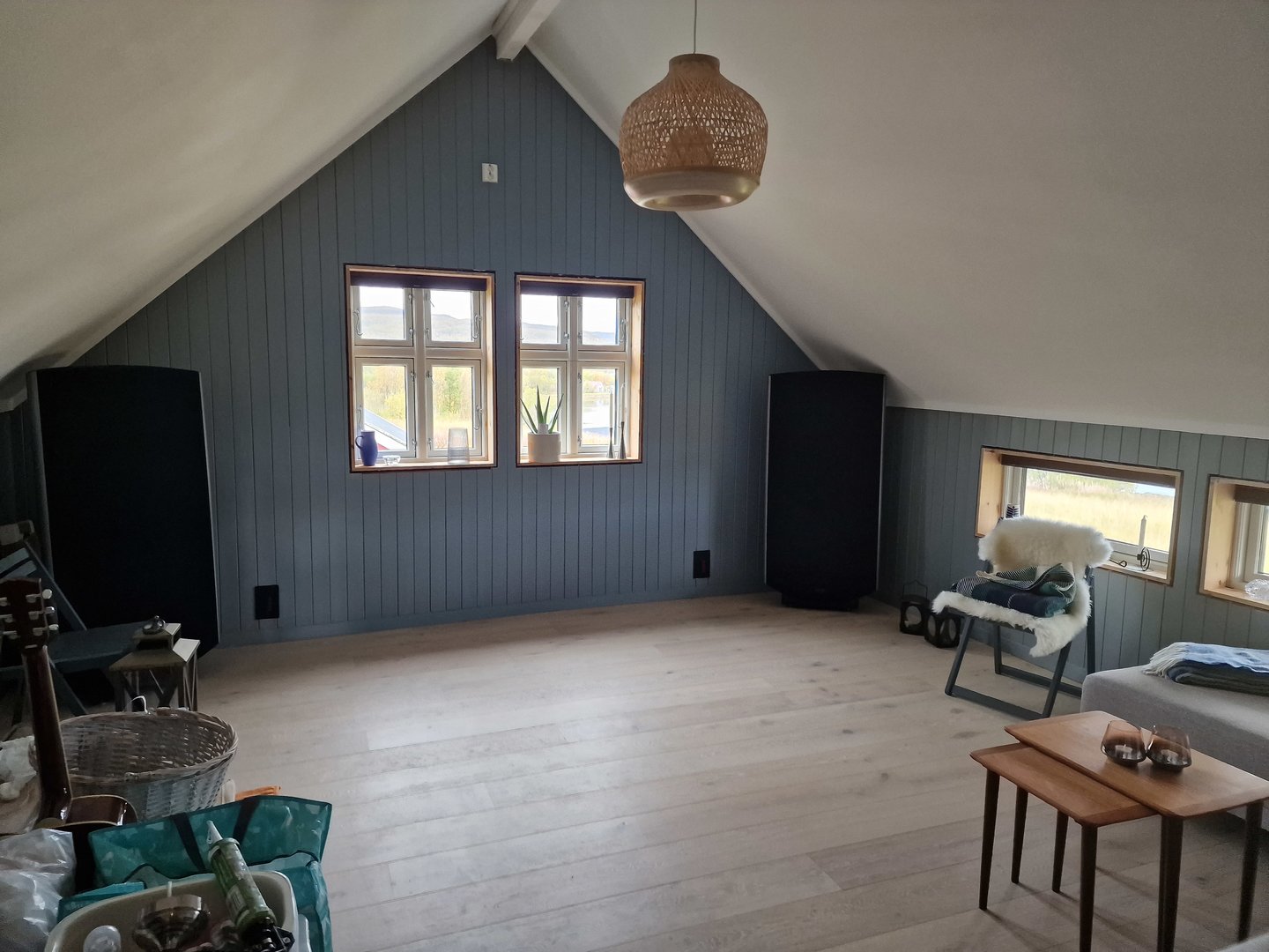

    Et år etter: Selv med et feil og ikke dekkende nok frontstoff ble dette spiselig synes jeg. Jeg har bedre stoff enn det som ble postordrekjøpt og brukt men det låg på et helt annet kartutsnitt enn det jeg hadde i sommer. Om ei stund blir dette haket av som gjort.

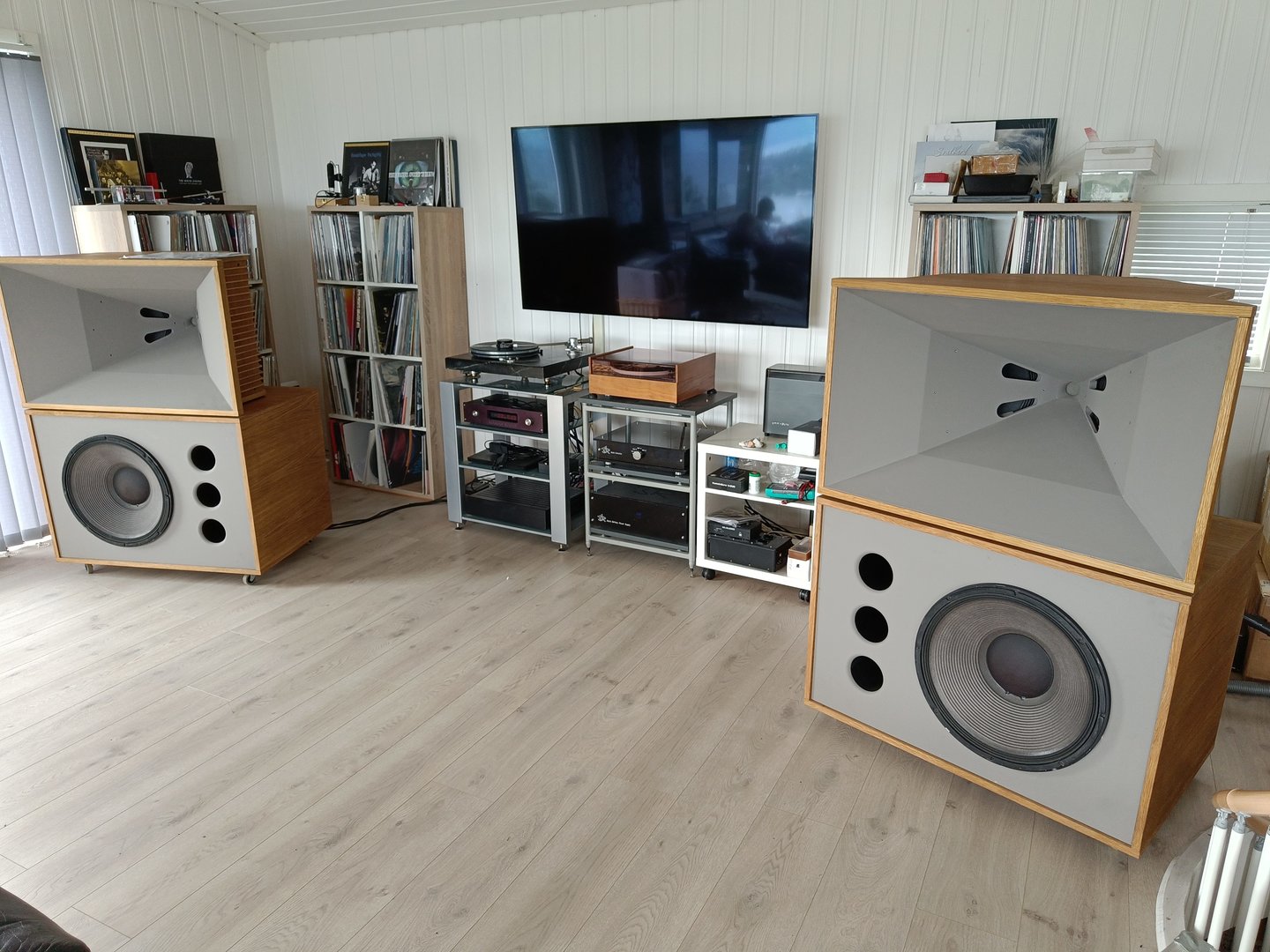

    Var på besøk i midten av juni. Anlegget er helt utrolig. Selv om Royene ikke var koblet opp og nedre frekvens var rundt 80hz så er det en vanvittig kapasitet i høyttalerne. Fyller hele stuen. Tør ikke tenke på hvordan det låter når DSP er rattet. Første gang jeg har hørt linjekilder.

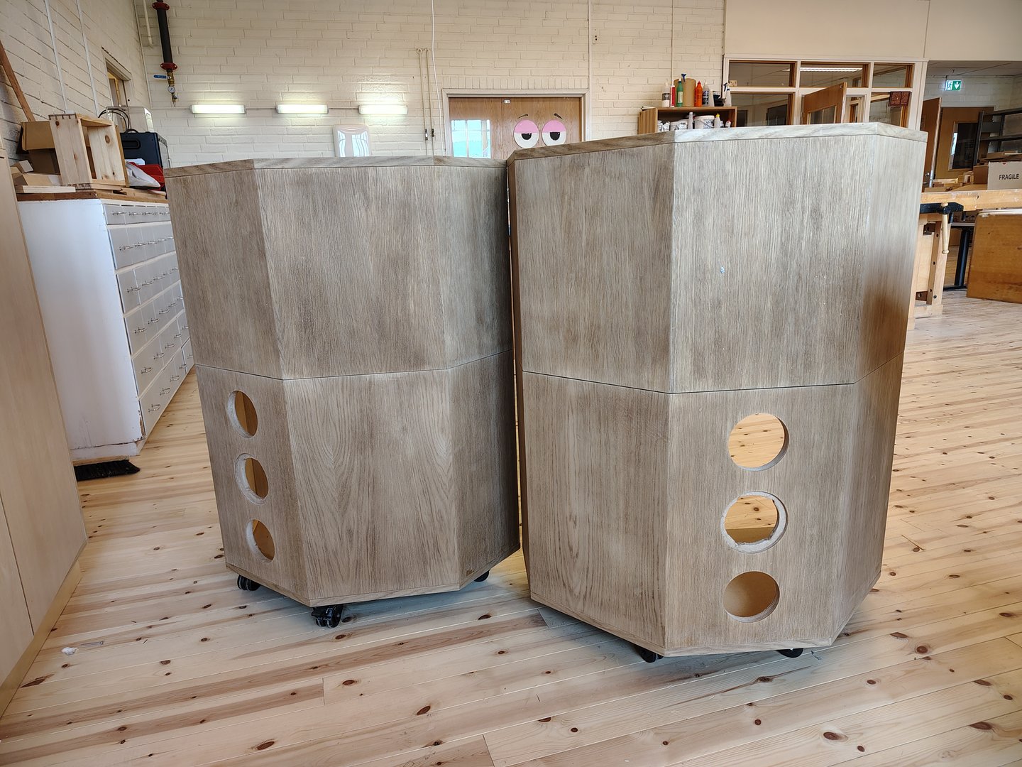

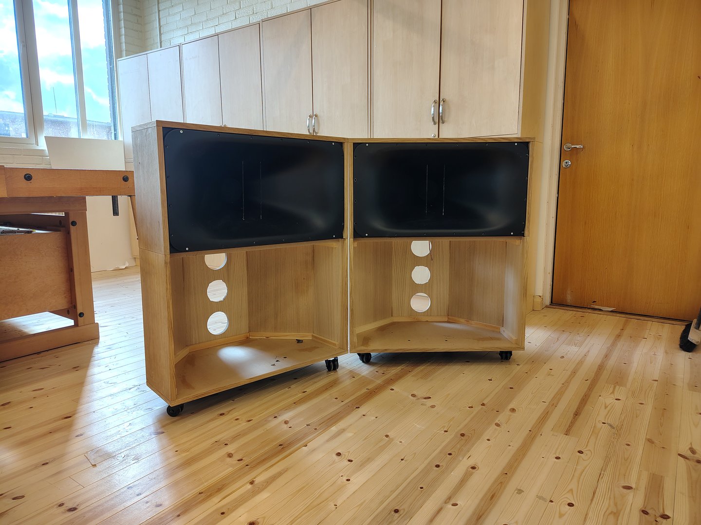

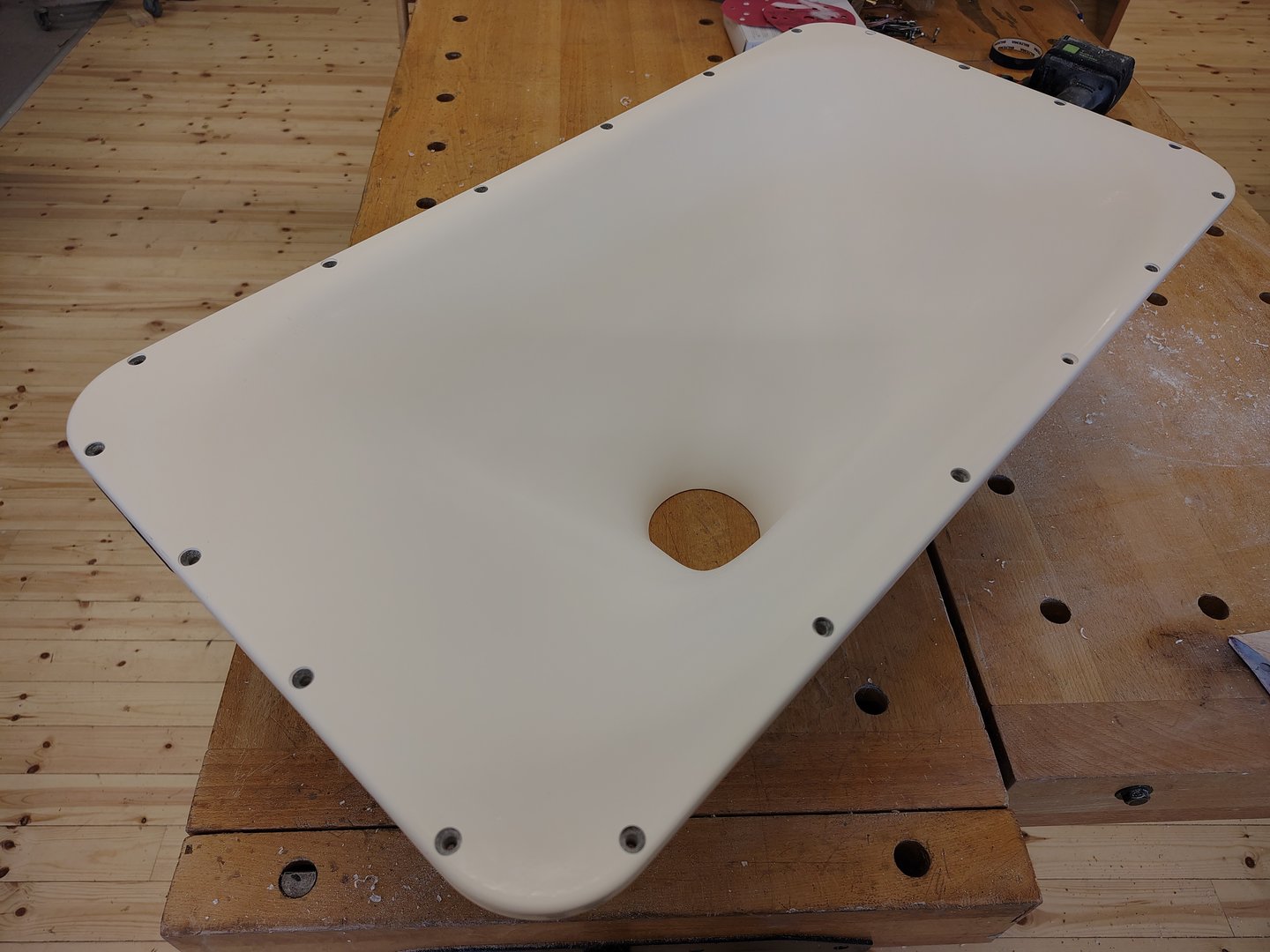

    Siste dag på jobben i dag. Nå er jeg trygdet resten av livet og det kjennes forbannet godt, kjenner jeg. Etter ferien har det ikke vært bruk for meg i det hele tatt, så jeg har brukt litt tid på å nullstille det personlige og private platelagret. Nytt adgangskort og nøkkel med de fleste tilganger gjør nok at jeg bruker noen timer der framover.

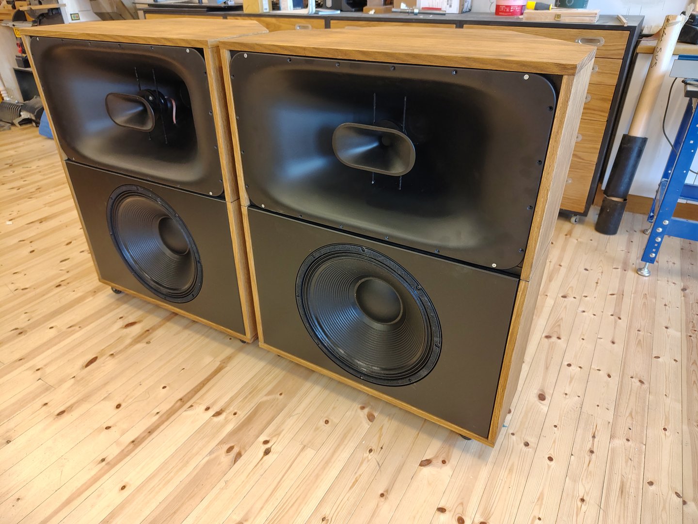

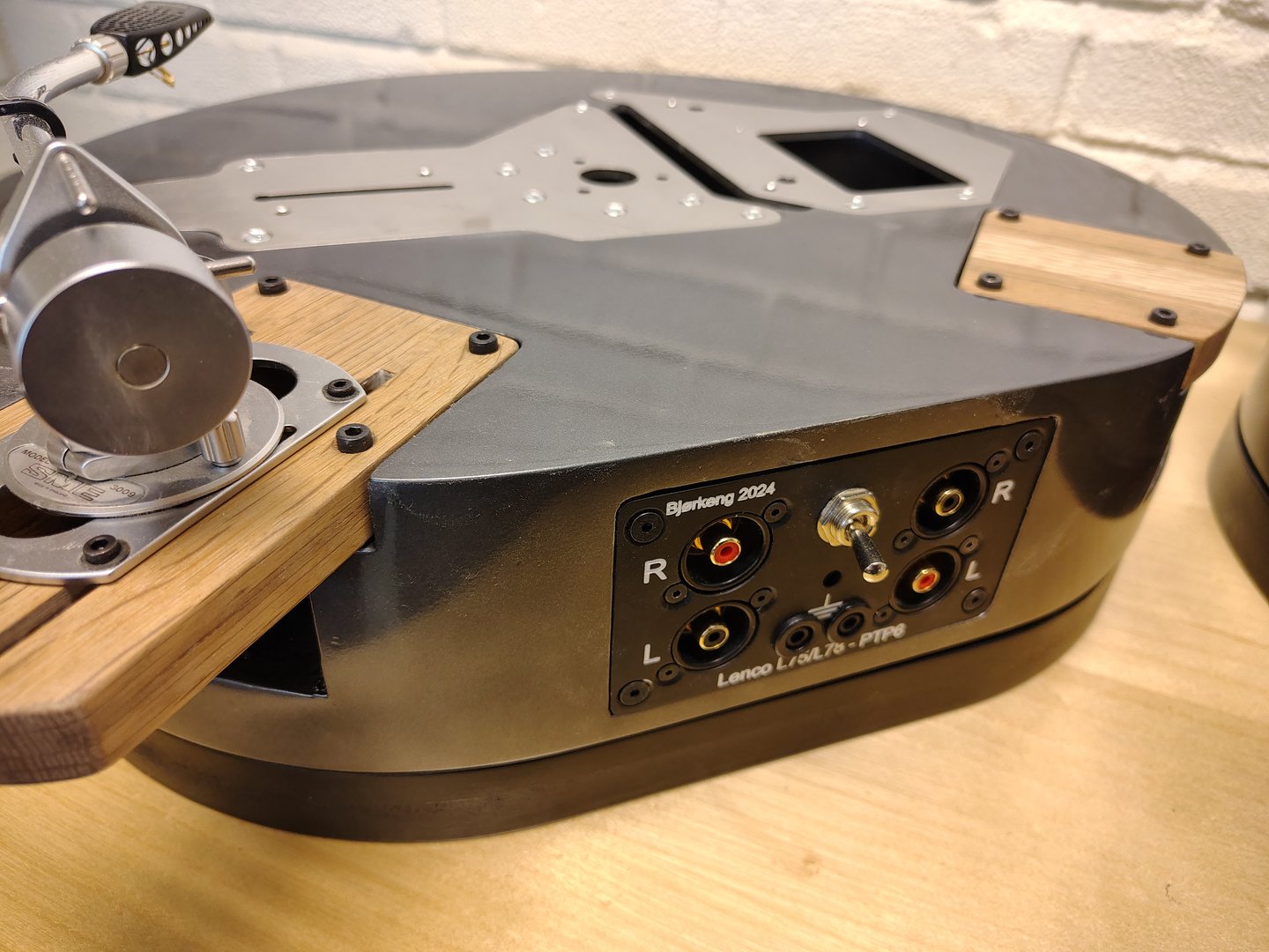

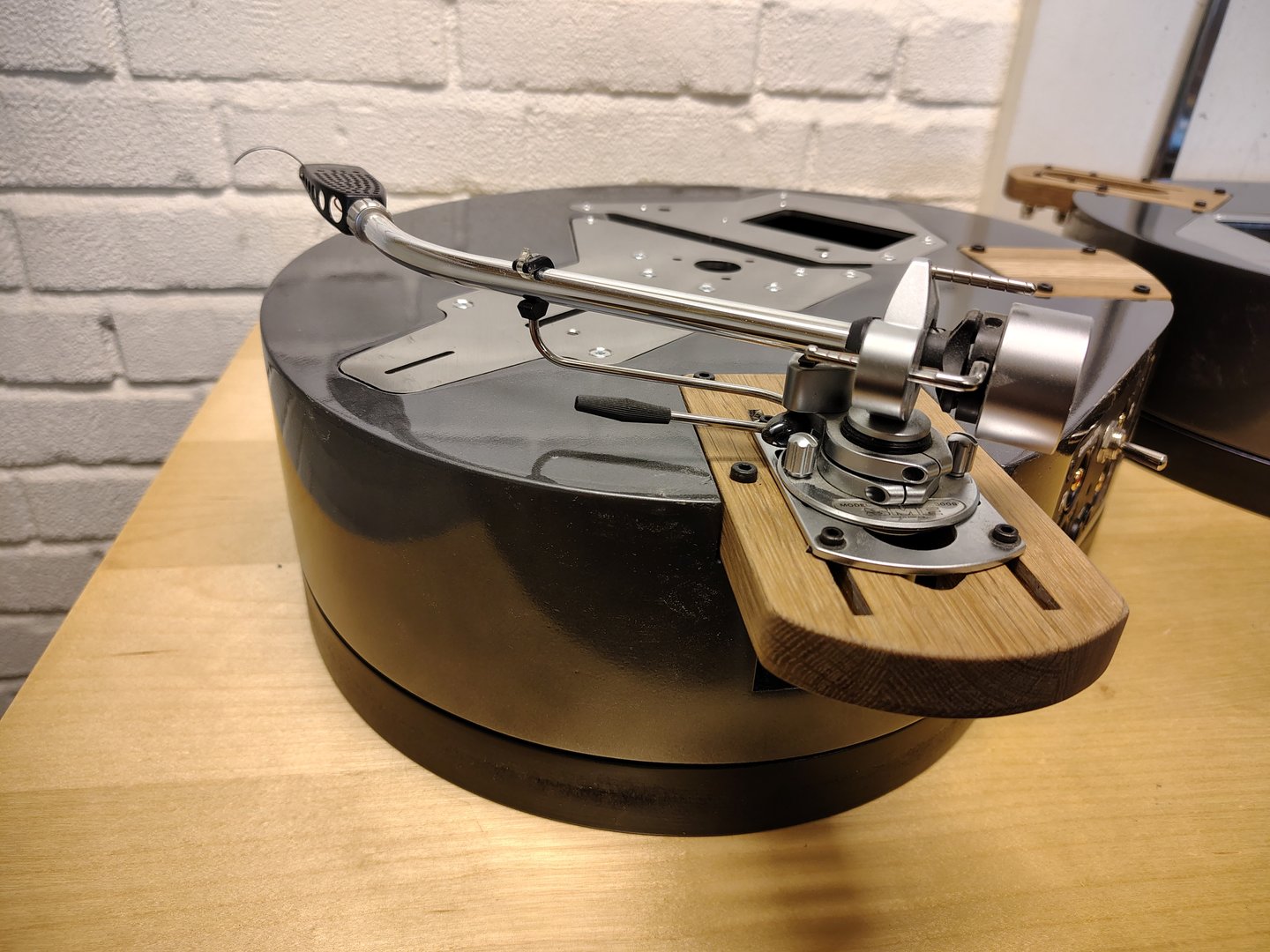

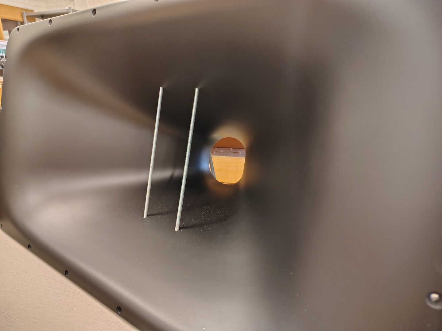

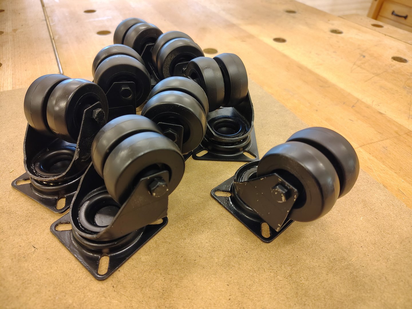

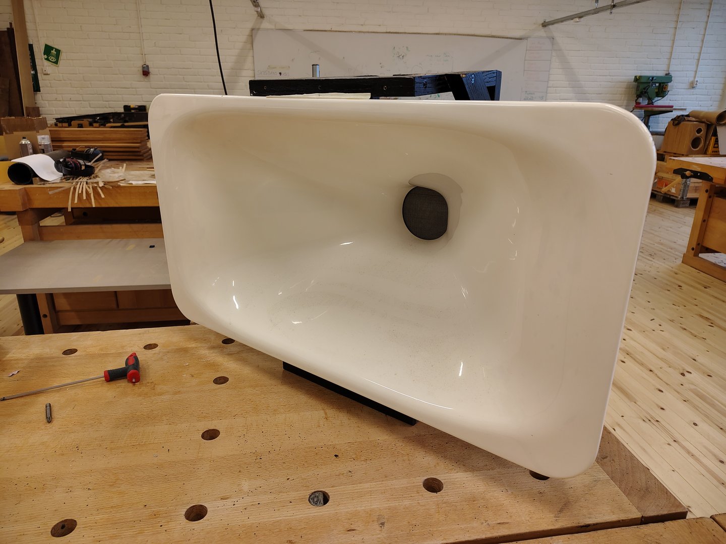

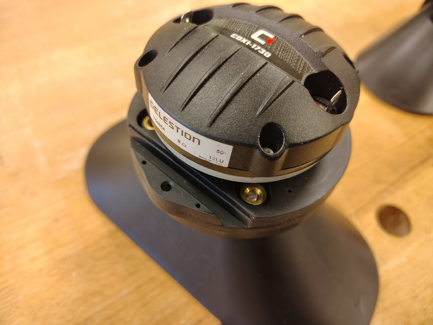

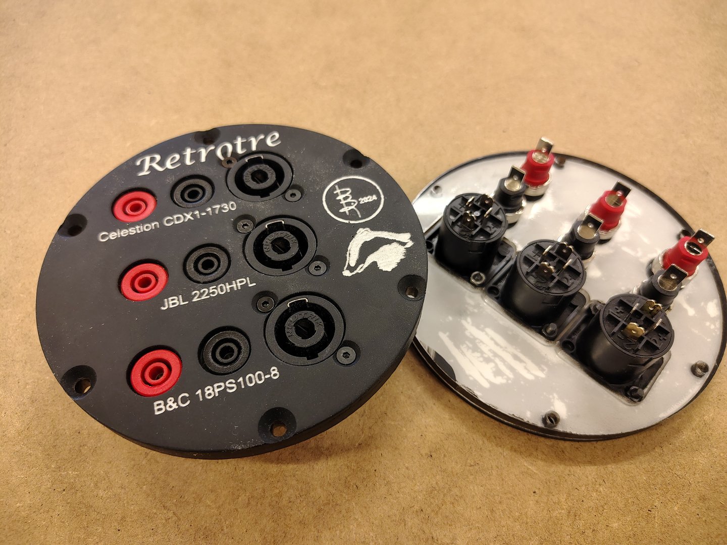

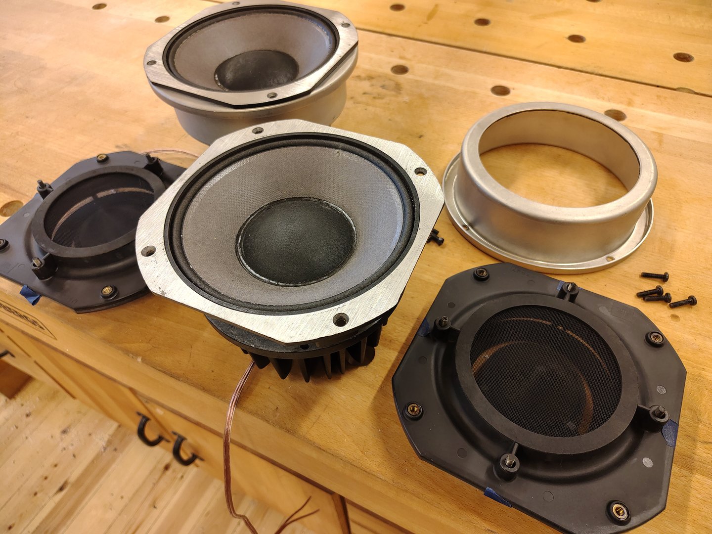

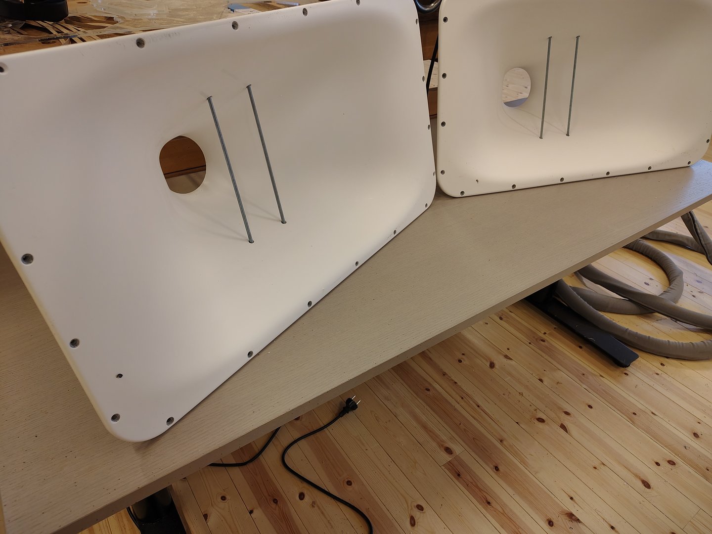

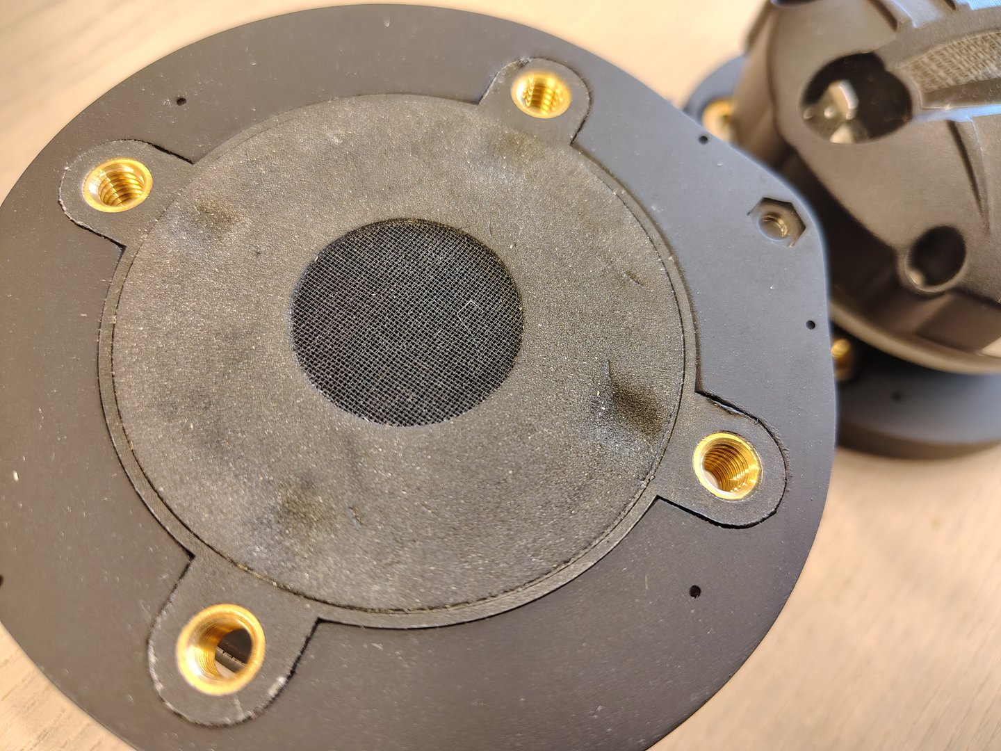

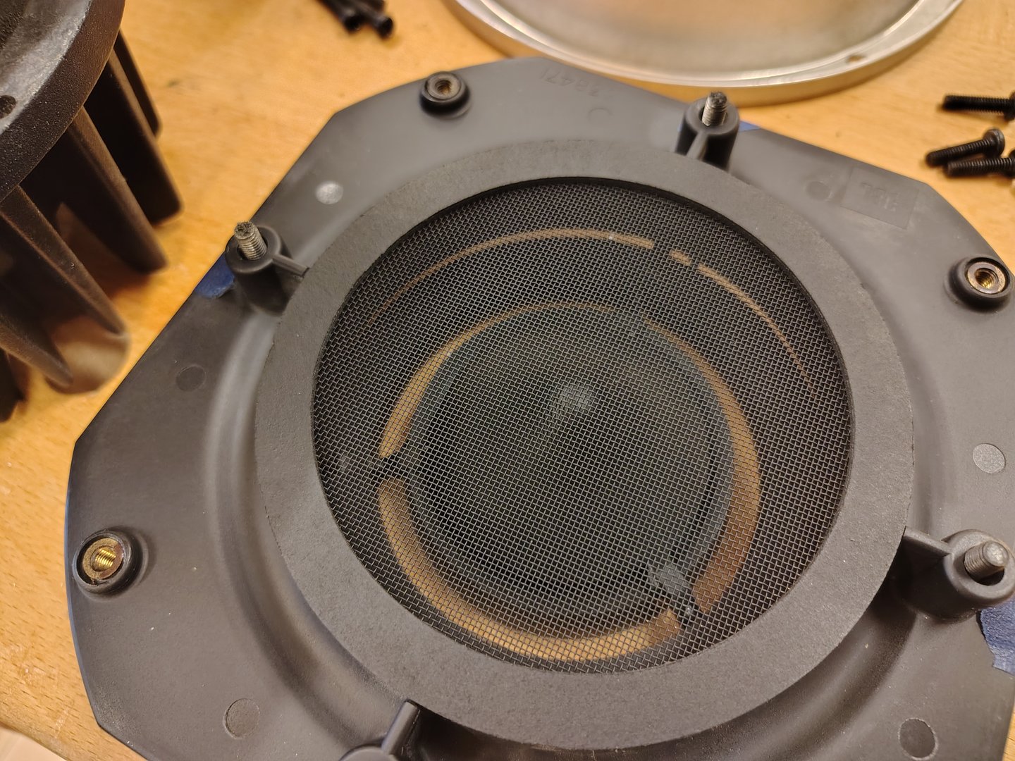

    Plinthene skal til Lencoeksperten Espen (ELJ) i Harstad for montering av drivverk og tre SME-armer (2x3009 og 3012)

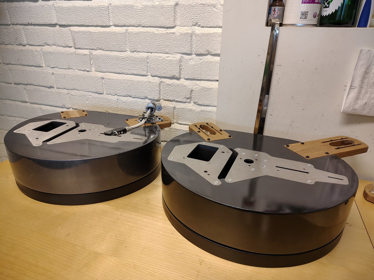

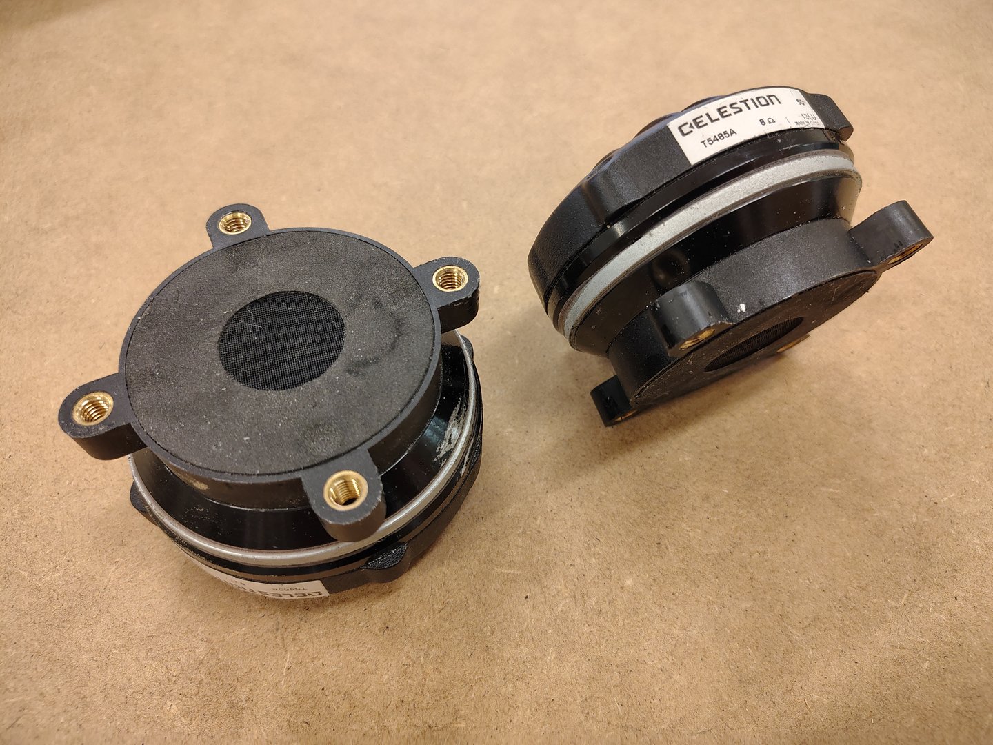

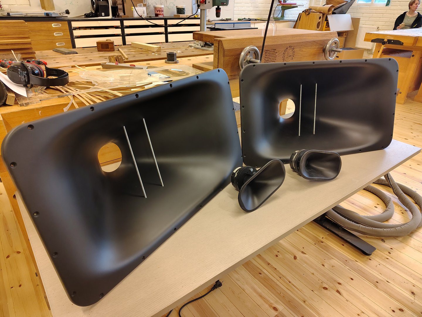

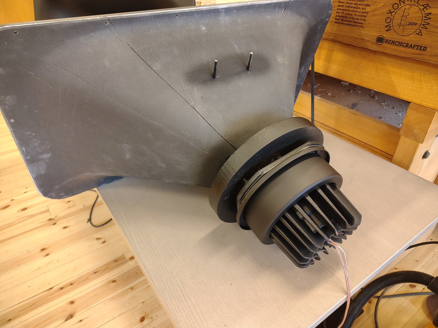

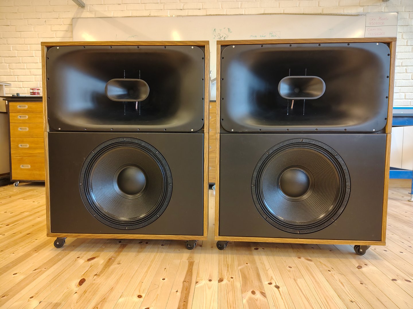

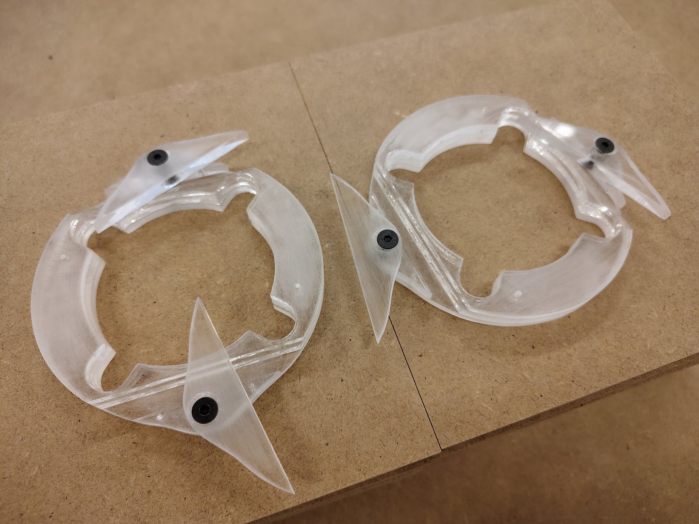

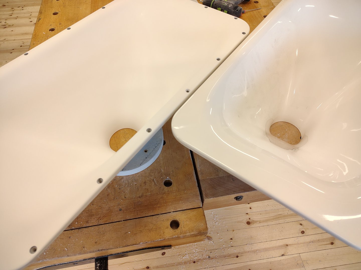

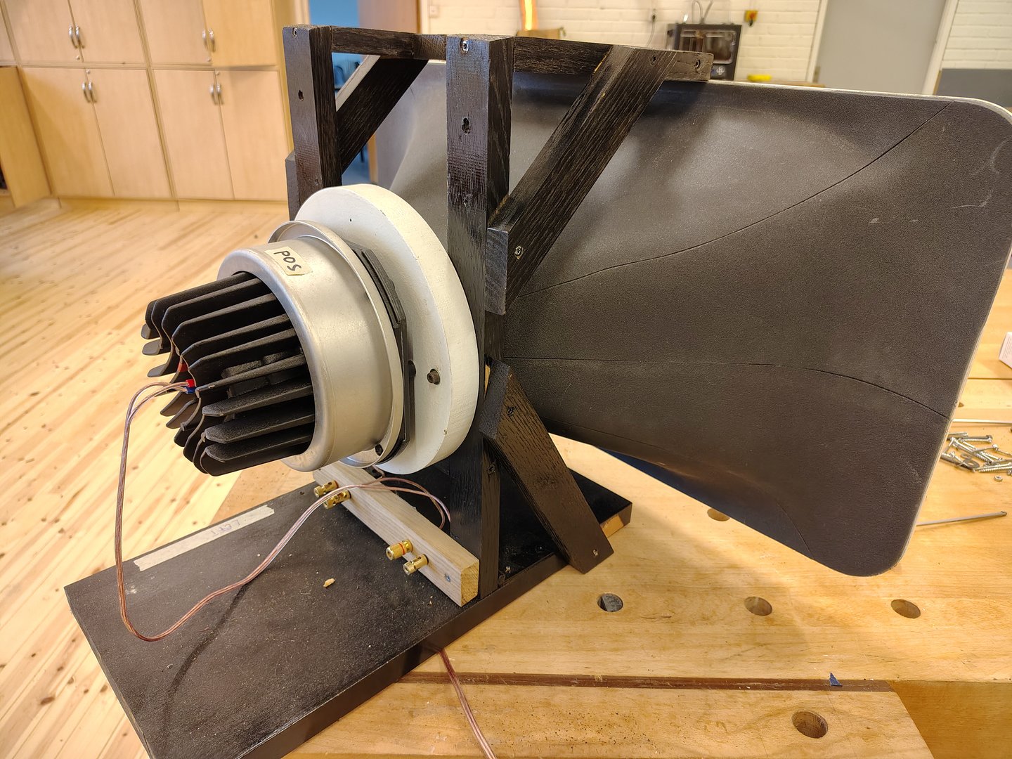

    Ellers så har jeg vært en tur i Grelv-kjelleren og nasket med meg noen biter. Quadene på LysnesLoftet skal byttes ut og selges. Seos i to forskjellige størrelser, JBL2250 samt to Celestion-diskanter pluss B&C-basser blir det nye i kinorommet i nord. Prøver å finne en transportør nordover for frakting i løpet av en ukes tid.

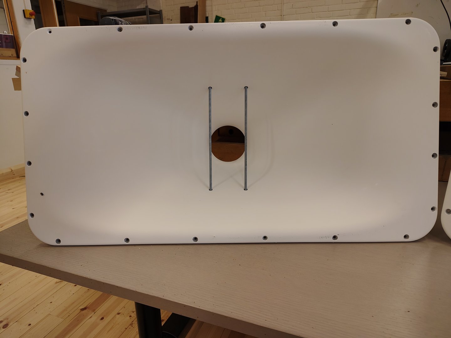

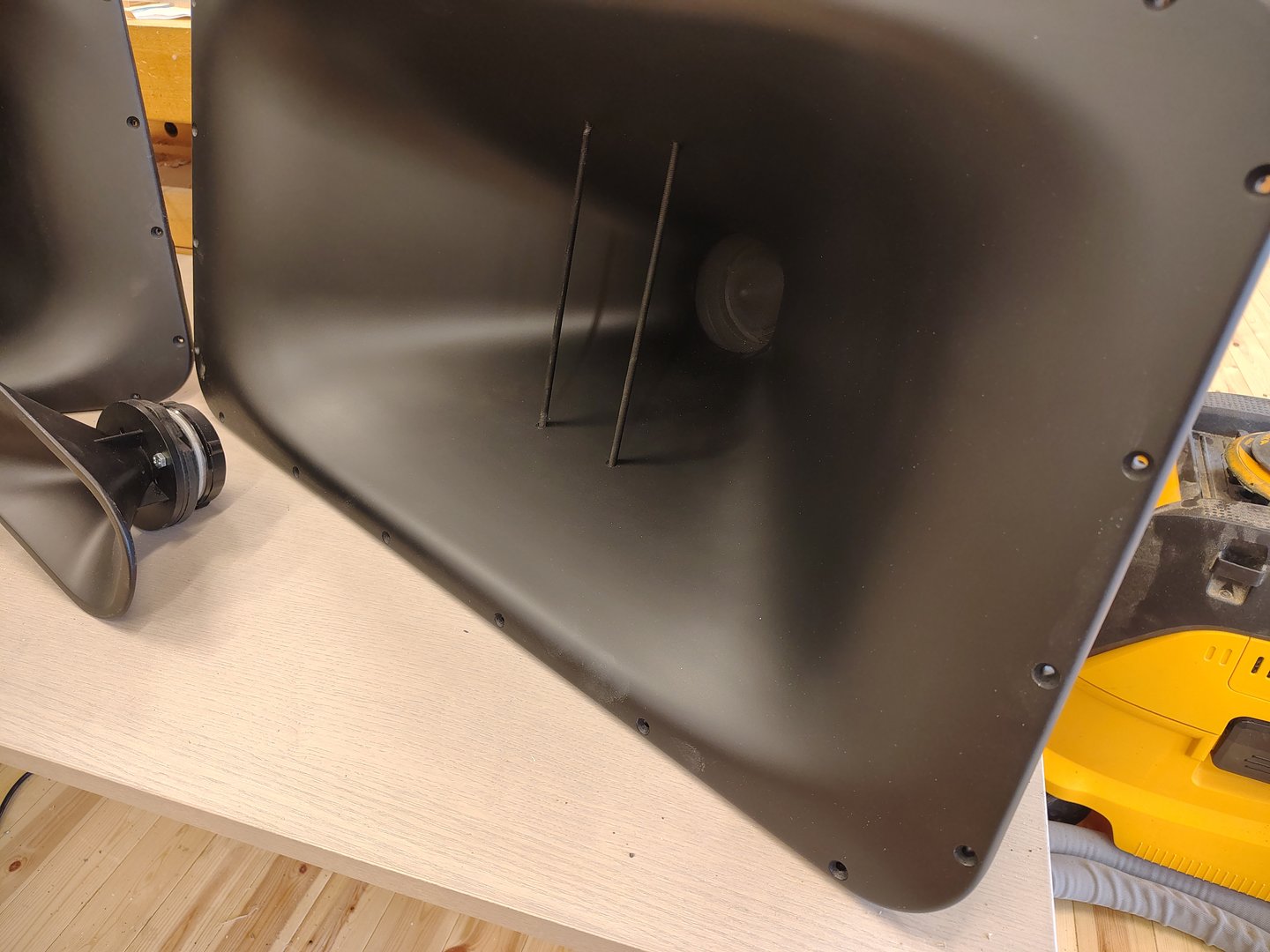

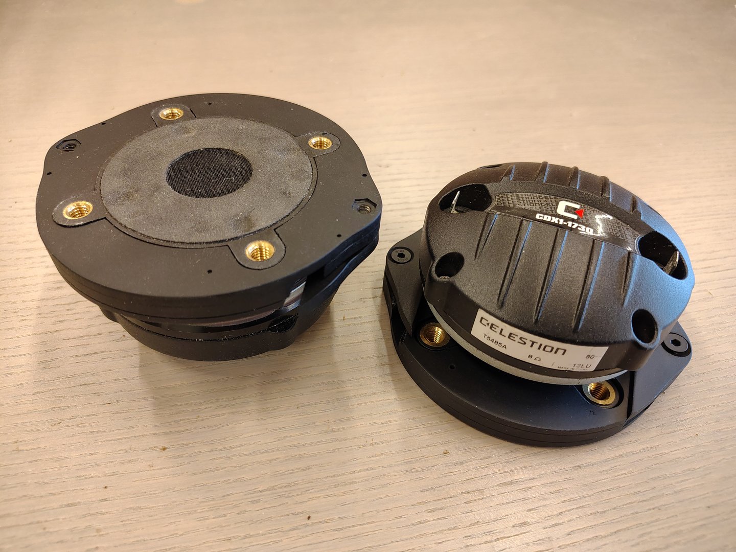

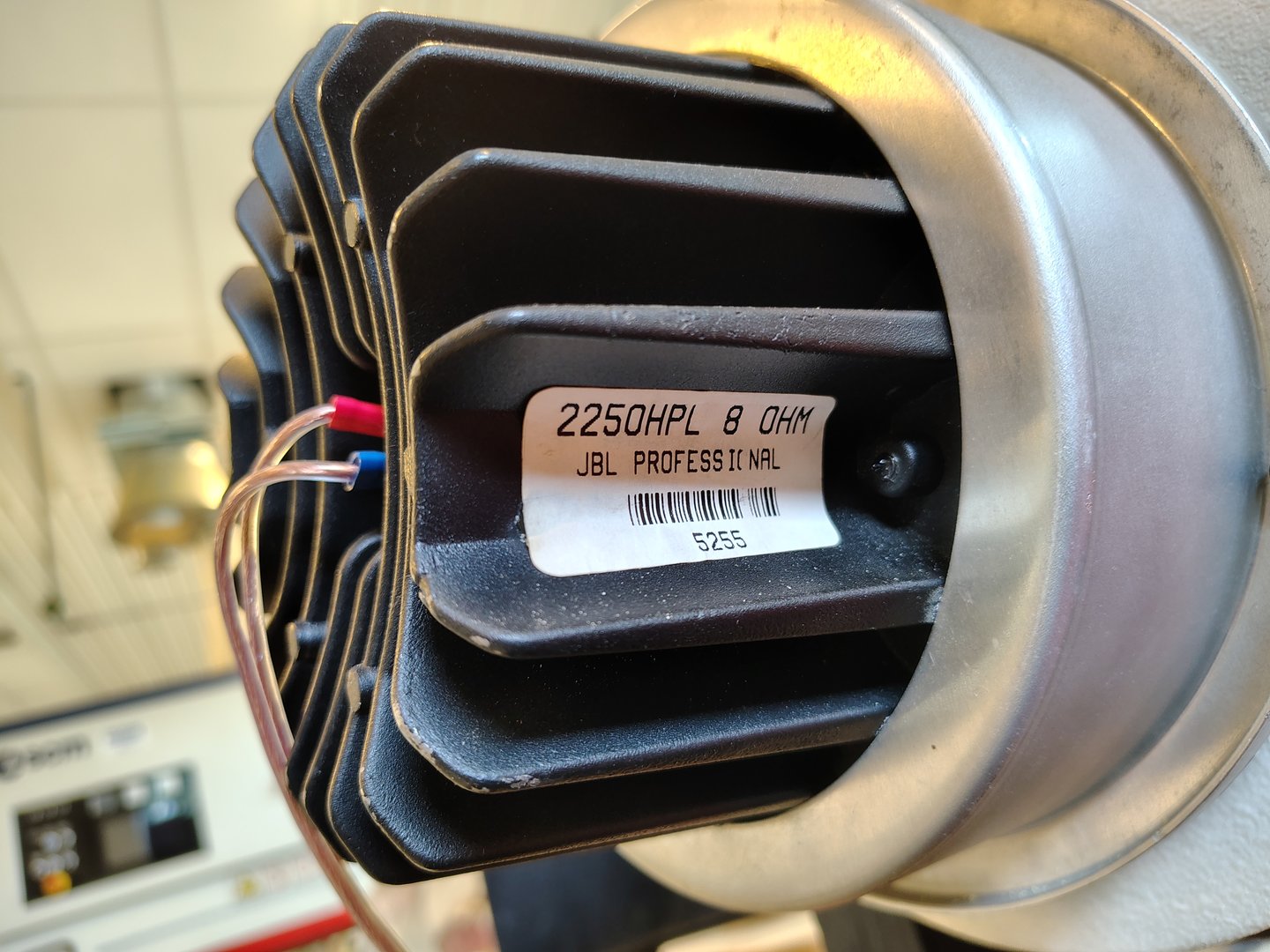

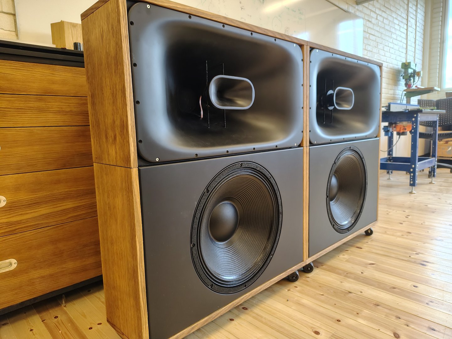

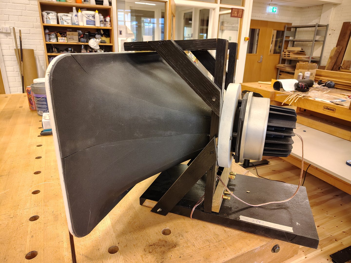

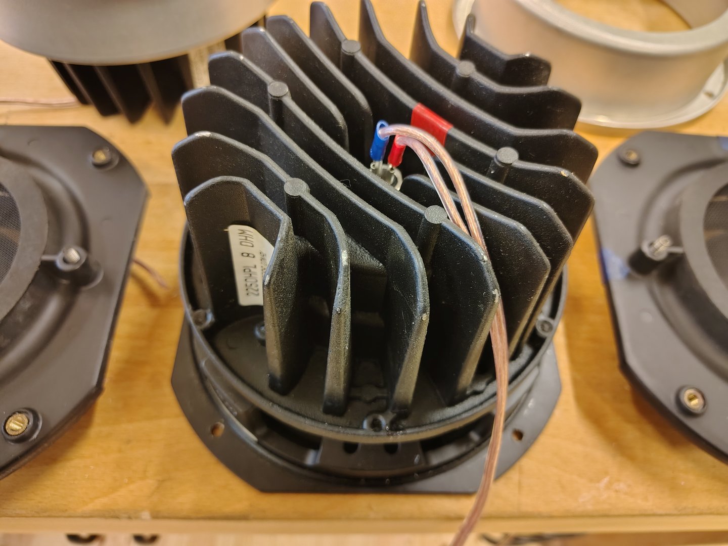

    Har laget en løsing som plasserer diskanthornet i senter av mellomtonehornet - mye ser greit ut så langt....
    IMG_20240819_150552341_HDR.jpg IMG_20240822_093437535_HDR.jpg IMG_20240822_093522950_HDR.jpg IMG_20240822_093531263_HDR.jpg IMG_20240822_105150894.jpg IMG_20240822_105206318.jpg IMG_20240822_105228320_HDR.jpg IMG_20240822_134029377.jpg IMG_20240822_134036206.jpg IMG_20240822_141312002_HDR.jpg IMG_20240822_141316924_HDR.jpg IMG_20240822_141341407_HDR.jpg IMG_20240822_141350156_HDR.jpg IMG_20240822_141412794_HDR.jpg IMG_20240822_141432969_HDR.jpg IMG_20240822_153601712_HDR.jpg IMG_20240822_153618040_HDR.jpg IMG_20240823_125128208_HDR.jpg IMG_20240823_125154149_HDR.jpg IMG_20240823_125527756_HDR.jpg IMG_20240823_125600374_HDR.jpg IMG_20240823_141032429_HDR.jpg IMG_20240823_141247985.jpg IMG_20240823_142902976_HDR.jpg IMG_20240823_142913553_HDR.jpg IMG_20240826_140307461_HDR.jpg IMG_20240826_151225522_HDR.jpg IMG_20240826_151236350.jpg IMG_20240828_163257991_HDR.jpg IMG_20240828_163312275_HDR.jpg IMG_20240828_163326273_HDR.jpg IMG_20240830_104829790_HDR.jpg IMG_20240830_104838430_HDR.jpg IMG_20240830_134914463_HDR.jpg IMG_20240830_135031252_HDR.jpg IMG_20240830_135049518_HDR.jpg IMG_20240830_135340096_HDR.jpg
