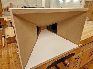

    En liten julekaroll fra Vardeåsen.
    Plutselig sneik hjulefreden seg innpå her også. Influensasyk Henne har gjort juleforberedelsene til et lite, men helt samt helvete for oss begge. Fra mitt ståsted i alle fall. Alt det som bruker å gå over av seg selv ble brutalt kasta over på en forsvarsløs norlenning.
    Støvsuging og skifting av sengetøy på seks senger. Det første er grei, men det andre er ei sann pine. Stretchlaken og de helvetes knappekneppings nederst på dynetrekkene....
    Litt mer ettergivelse og glidelås - er det mulig å få til? Det som plutselig brukte å årne seg selv gjorde ikke det. Men vi kom i mål selv om verksteddøra ble låst halv to på selveste julaftensmorgenen.

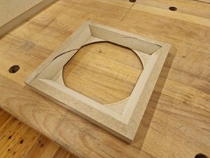

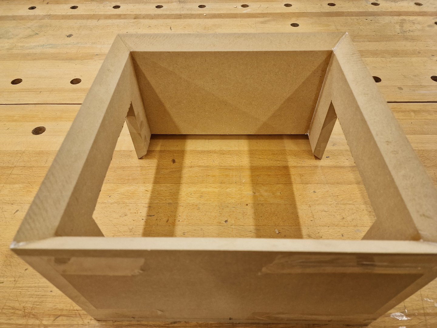

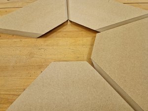

    I samme sedvanetradisjon så er det alltid avslutningsprosjekter i sentralområdene det blir litt pæs med. Storomgjøring på badet er igang, og som en starter flytta jeg VV-tanken oppunder taket for å gi plass til skuffer under. God idé, men masse etterarbeide. Ble ikke helt ferdig med dette, men Henne har allerede fylt opp skottene. Skuffefronter og dører gjenstår.
    Kjøleskapaggregatet er skiftet og da bød dette lokkummet også på litt omsorg. Etterisolering, nye overflater samt hyller ble det plutselig bud etter. Bjørk her. Også såogsiferdig og fullt brukandes.
    Dette gjorde at tidsplanen for en rolig førjul sprakk en smule. Men en fin liten påminnelse om et vennskap som ikke er pleid nok kom i posten. Genuine Porsche Spare Part stod det uten på eska og inni fant jeg denne

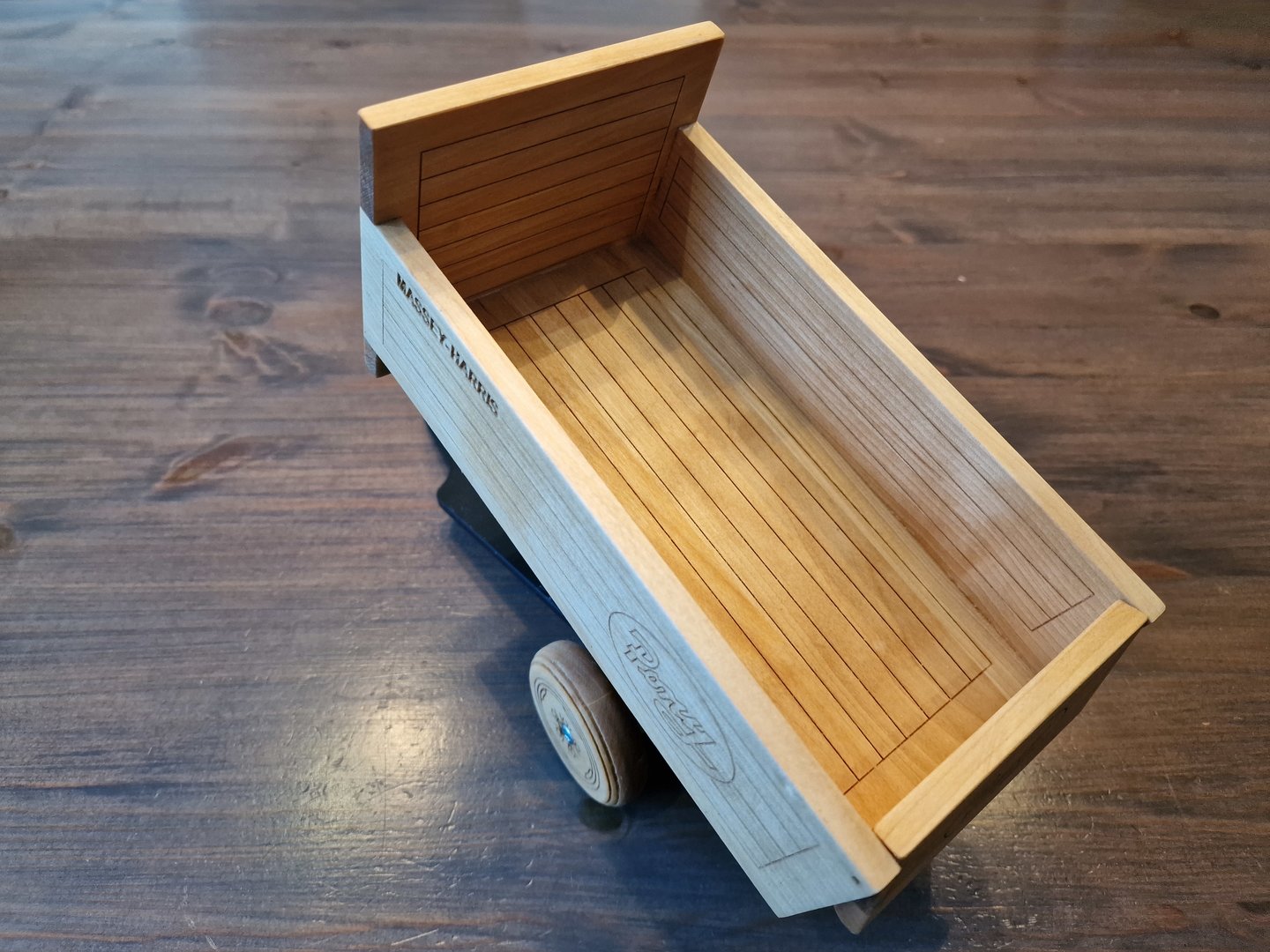

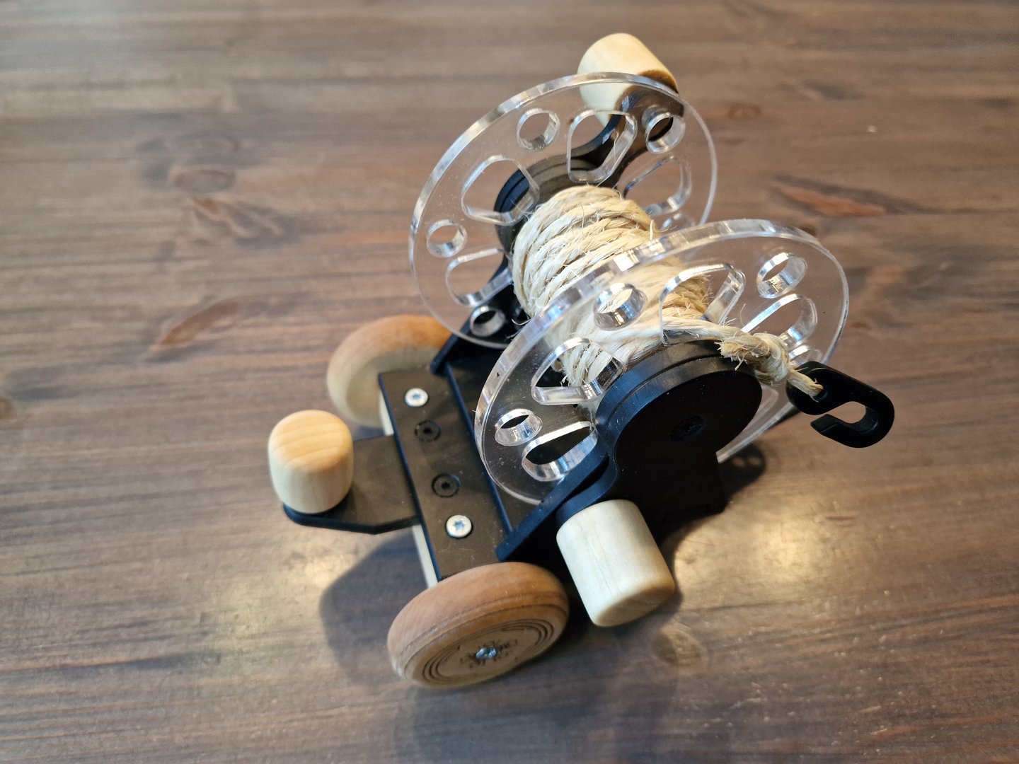

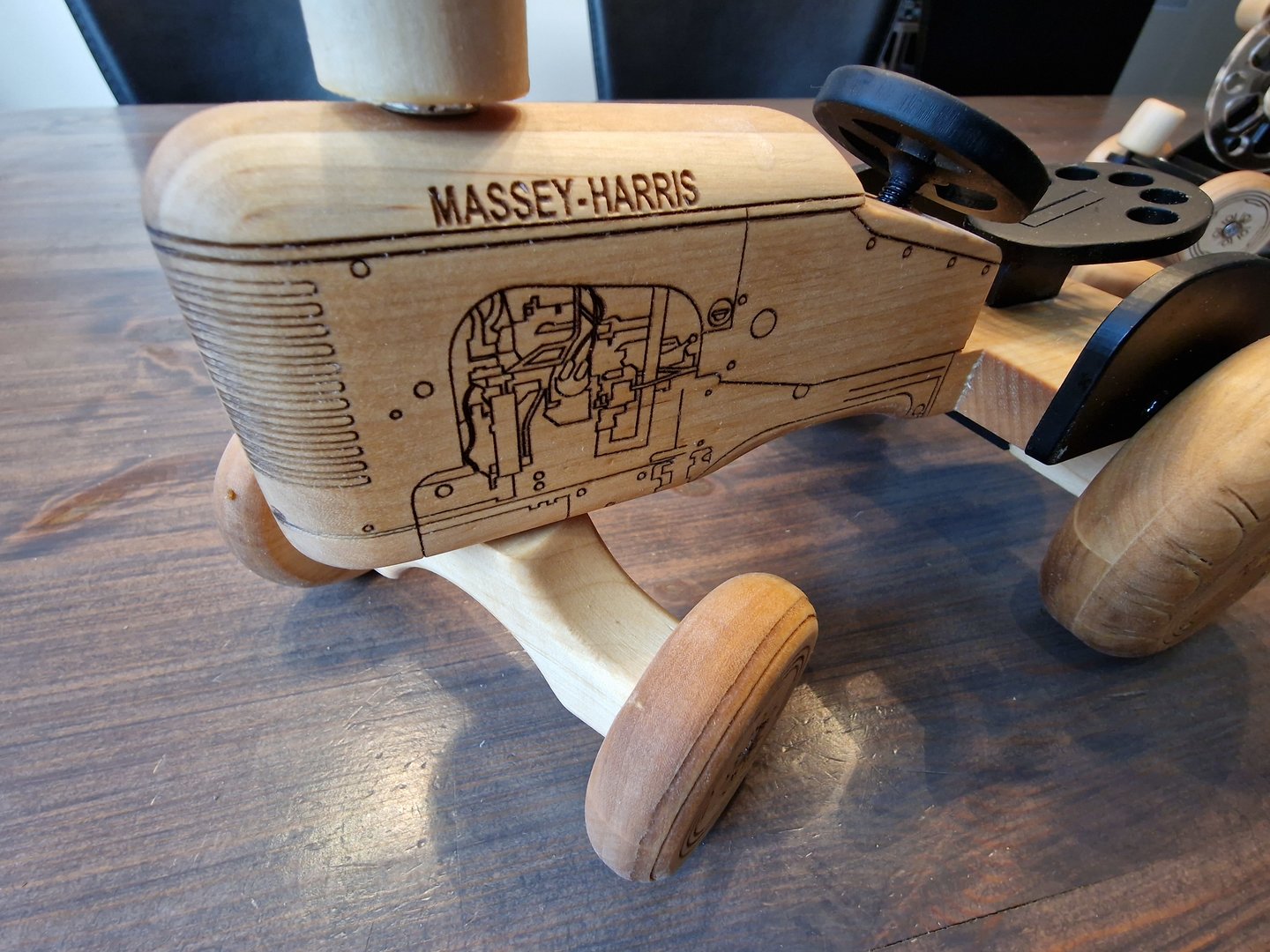

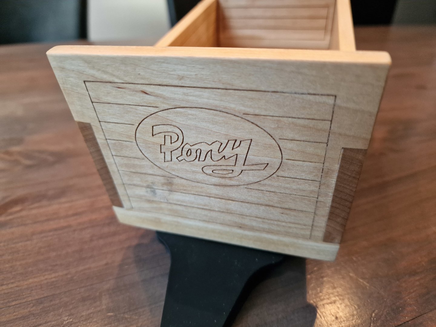

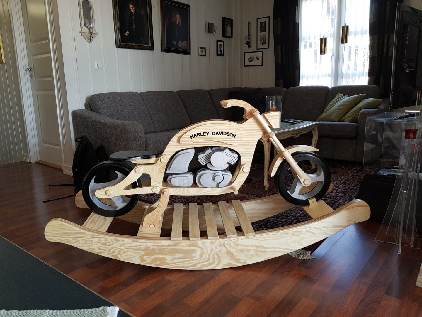

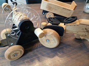

    Jeg har de siste årene stått for gjørdetselvoppgavene på juletrefestene for ungene på skolen, men i år hadde vi noe liggende fra i fjor da festen ikke ble noe av. Så da slapp jeg og hadde plutselig innbokket verkstedtid til overs. Etter at jeg hadde laget 300 trebrikker til skoleutdelingsgaver med påskrift og 300 tilhørende smørkniver med ditto tilhørende påskrift hadde jeg underveis hatt rikelig med tid til å grubbelere litt på hva en god bestekompis skulle bli tilgodesett med.
    Vi har nemlig fått en liten kar i familien, en liten toåringognoenmåneder som er veldig bondet med Bestefaren sin og som alltid får plass uansett om livet for øyeblikket går i pluss eller litt i minus. Vi gjør masse spennende sammen. Alt fra å brette handleposer, trykke på pompeflasker og blåse i melkeglasset. Og alle greiene har sine etablerte ritualer og jeg flirer meg rett som det er ihjel av denne bittelille tullingen. Denne Gutten fortjener så avgjort noe egenlaget fra Bestefar.
    I 1950 kjøpte bestefaren min, Johan Bernhardsen, bygdas første egeneude traktor. En kanadisk Massey Harris Pony. En liter og tolv hester som noen somre gikk døgnet rundt på gårdene i bygda i sommermånedene. Far og to sønner sørget for døgndrift i disse periodene tidlig på femtitalet.
    Denne traktoren er fremdeles fullt funksjonell og har fått ny, fin orginalrødlakk. Så i år måtte det bli en sånn traktor med litt tilhørende garnityr. En kabeltrommel som så absolutt ikke har noe der å gjøre, men som man kan finne på mye rart med i framtida. Pluss en henger som jo så absolutt hører til. Med tipp. I bjørketre og akryl – to materialsorter jeg er blitt meget fortjust i.
    20221224_113253.jpg 20221224_113301.jpg 20221224_113433.jpg 20221224_113451.jpg 20221224_113556.jpg 20221224_113605.jpg 20221224_113618.jpg 20221224_113737.jpg 20221224_113755.jpg 20221224_113804.jpg 20221224_113911.jpg 20221224_114006.jpg
    20221224_113958.jpg 20221224_113755.jpg 20221224_114037.jpg 20221224_114051.jpg 20221224_114140.jpg

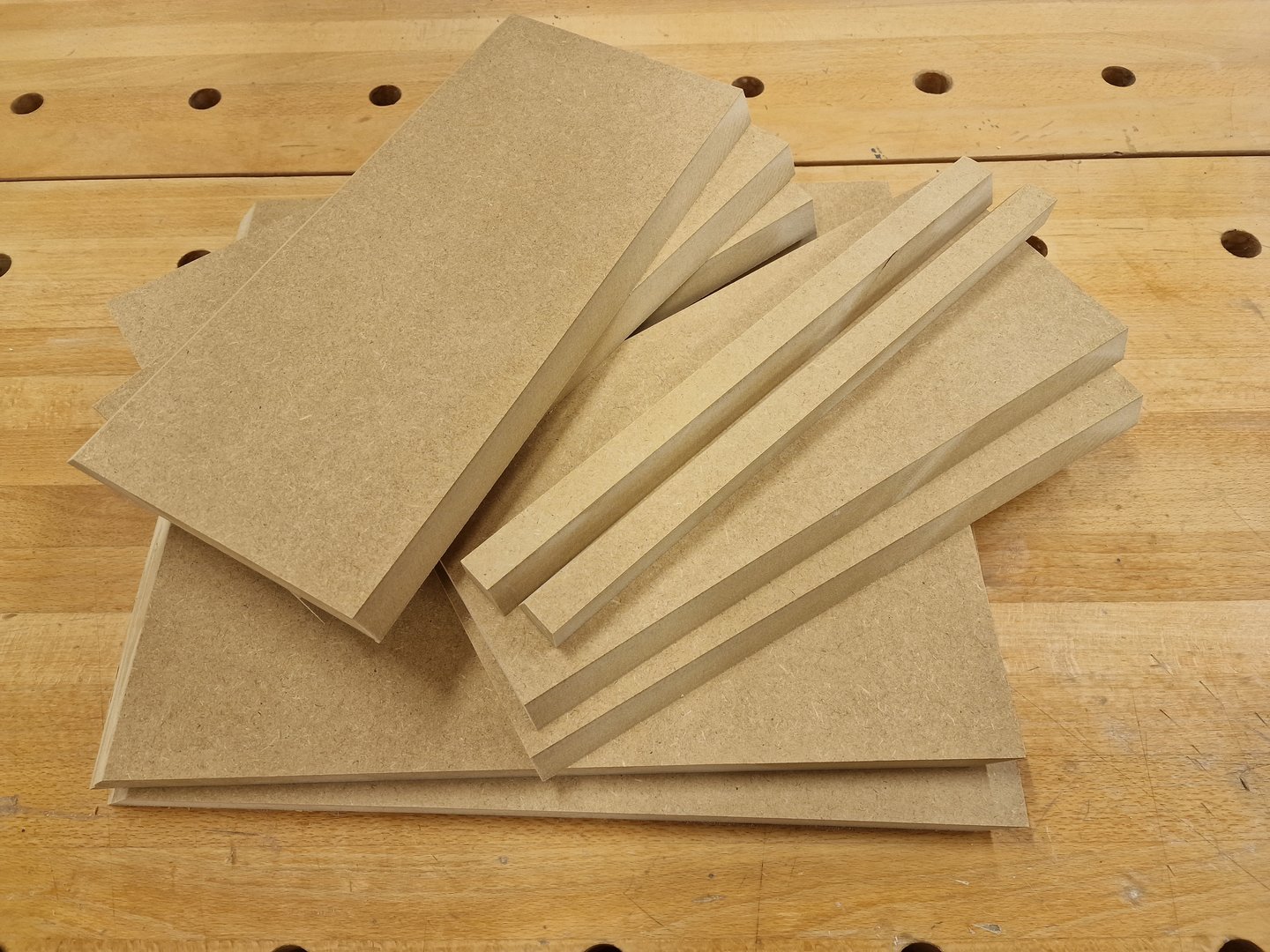

    Før jul har jeg børset ut en masse stæsj og det er mer to come. Det hjelper å se at hyllene tømmes litt etter at jeg og Grelven har hatt familieråd og har funnet ut hva vi vil leke med framover og hva som ikke helt passer inn i de planene.
    Planer har vi, og noen er satt ut i livet allerede. Mest på forsøksstadiet foreløpig, Tror mannen er oppe i tusen målepunkt for å skape en slags egen empiri i det som ikke vites eller lar seg leses til. Grundighet er nærmeste en besettelse er jeg redd for, men han trives i galskapen sin og er rimelig oppskjørtet når rapportene kommer. Min rolle i dette er til dels å komme med egne ønsker samt å holde verktøyene sylskarpe. Men vi koser oss på våre gammeldager, det er jeg helt skråsikker på. Gammelkarvitaminene er ennå ikke oppbrukt. Punktkilde og spredningskontroll heter innertieren vi aimer imot. Fint å ikke ha noen andre mål ennå leke og ha det artig.
    Ellers, så kompletterer jeg litt på snekkerfronten med noen nye skapskap og skuffeskap. Begynner så smått å forberede yrkesutgangen, så når jeg blir frarøvet nøkkelkortet må jeg ha et annet tilholdssted klart. Foreløpig i garasjen, men etterhvert på Senja også. Litt snopverktøy kommer til stadighet i nytt eierskap og endringer i dette er ikke planlagt så langt fram jeg kan se. Så skapplass trengs.

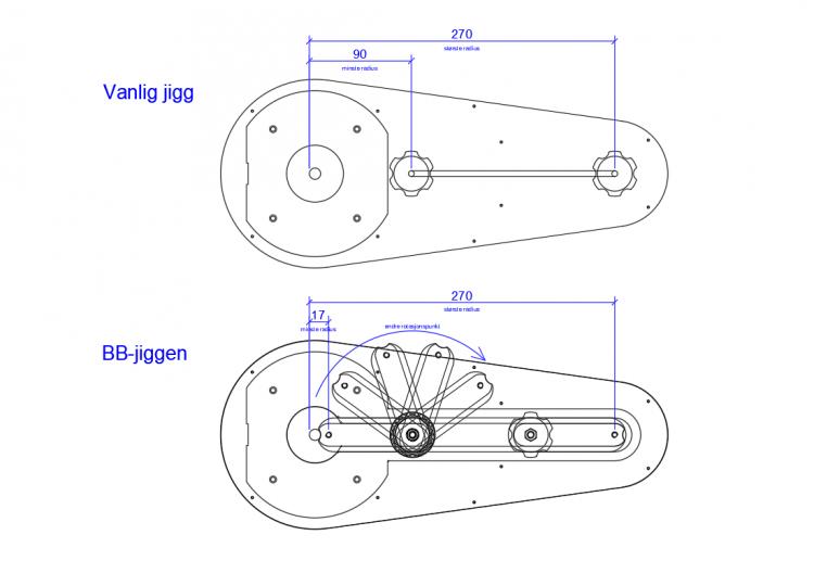

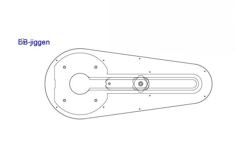

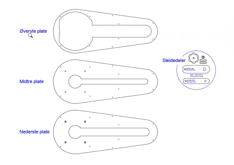

    Brukte den verdifulle natta til å gjøre litt tenkearbeide og skissere noen løsninger på BB-jiggen som jeg får være så frimodig å kalle den. Kjøpeligger har jeg sett på og tenkt litt rundt, men få, eller rettere sagt ingen, tilfredstiller.
    Jasperen er den som gir størst fleksibilitet mtp hvor små og hvor store hull man kan lage med den. Men den er billig bygd og jeg er overbeist at den blir relativt skranglete å leke seg med. Hvis man har en på forhånd gitt verdi man skal lage og en gitt fresdiameter, er den grei å "stille inn". Men om ikke, bæsjer den på draget.
    De hjemmelagede sklidbare - de man kan trekke ut og inn - er de som tiltaler meg mest. Men de jeg har sett til nå, begrenser seg alt for mye nedover. Med en liten fresemaskin klarer man å krype ned mot 180, kanskje 150 millimeters hulldiameter. For lite, er det etter min mening. I tillegg er disse ikke gjennomsebare. Det er så mye som foregår under denne plata man gjerne vil følge med på når man jobber, men det får man ikke med disse.
    Derfor plukket jeg fram en gammel konstruksjon jeg tror jeg har vist her inne tidligere og som jeg fikk Lars til å lage meg deler til. Disse bitene får jeg ikke brukt fordi jeg har skiftet fresemaskin. Har nå et-par Festool OF 1010 som er kjøpt inn for denne slags småpuslerier.
    Vis vedlegget 493667
    Har noen større og mindre av samme merke men disse besitter en akkurat passe kombinasjon av styrke og størrelse til dette bruket.
    Denne jiggen får bygd inn noen av de ekstra kvalitetene jeg er på jakt etter - transparent og med et ganske svært register. Med en 10mm fres, vil jeg kunne lage hull med diameter fra 34 til 540 millimeter. Helt innafor - tar mer enn en enogtjuetommer. Noe mer enn det er det bare tullinger som leker med uansett. Kombinasjonen av en ekstremt god fresemaskin og et enkelt "grensesnitt" for bruk, gjør at hullsager og andre blir lagt på hylla inntil videre. I alle fall inntil jeg finer ut at greia ikke virket slik jeg trodde.
    Mens veene stod på som verst lot jeg meg rive litt med og drodlet et-par timer rundt LED-strips og blåsebortluft. Dette har jeg skjøvet vekk, men hadde jeg planlagt for et lag til og krøpet til Lars for å få hjelp til litt fresing, hadde jeg kanskje tatt det i denne omgangen. I alle fall belysningen, men kneputene kommer nok på i neste Mk. Lys er en må-ha-greie. Luft ikke når man har noen som suger for en.
    Mutterhullet på underste sleidedel lager jeg med litt underpasning og varmer mutteren med ild slik at den låses godt og for evigheta.
    Vis vedlegget 493672
    Vis vedlegget 493673
    Vis vedlegget 493674
    Jeg har plutselig gått til innkjøp av en OF1010 jeg også, kunne det vært mulig å få cadfilen din til jiggen?

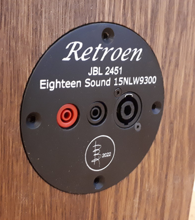

    Hei Brynjulf,
    Hvilke drivere har du i rockehøyttalerene vi hørte hos deg i mai?
    De har brent seg litt fast i korteksen 😄

    Sorry for seint svar herfra, Vidar - er sporadisk innom og titter og i sommer ble det veldig sporadisk.
