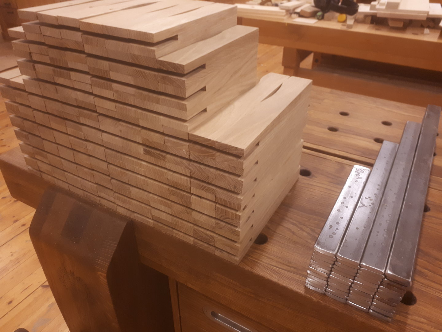

    Holder på med et gjeng klemmer av eik og flatjern. Ønsker å gi flatjerna en overflate som er tiltalende og samtidig relativt slitesterk og har landet på blånéring.
    Det er her jeg går litt vill og trenger et tips fra noen med erfaring før jeg velger den ene eller andre metoden. Varmblånéring, som antakelig er det beste, er et ikketema pga omfang og manglende miljø for å gjøre sånt i. Et kjemisk lurium er derimot svært så innafor - trenger derfor et tips fra noen som har erfart at et eller annet merke funker bra.
    Smell ivei!

    Dette drev vi å spekulerte på på jobb for et par år siden.... ekte og holdbar blånering skjer vel med høye temperaturer i saltbad, så det er vel ikke noe for heimebruk.... som vi fant ut ble vel utseende OK, men ikke den helt store slitestyrken med disse kaldkjemiske væskene, men kanskje verdt å prøve... vi kom ikke så langt at vi prøvde....
    En annen mulighet er vel oljebeising eller hva det nå heter... oppvarming til 150-200 grader og dukking i lett olje, peanøtt olje, solsikke eller noe sånt?? Har ikke Lars vært borti dette??

    Har tittet på denne, men ser at noen kommenterer negativt på holdbarhet.
    Har derimot funnet denne som ser lovende ut:

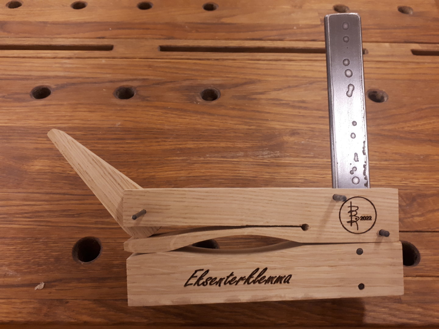

    Eksenterklemma forts...

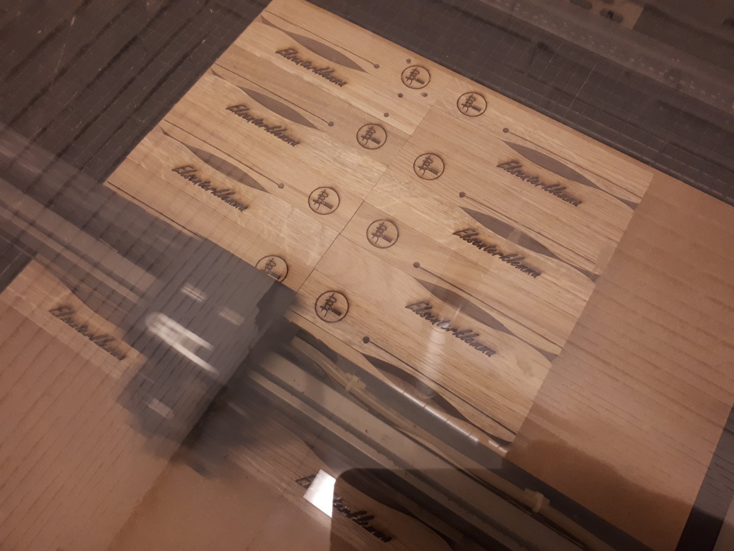

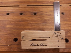

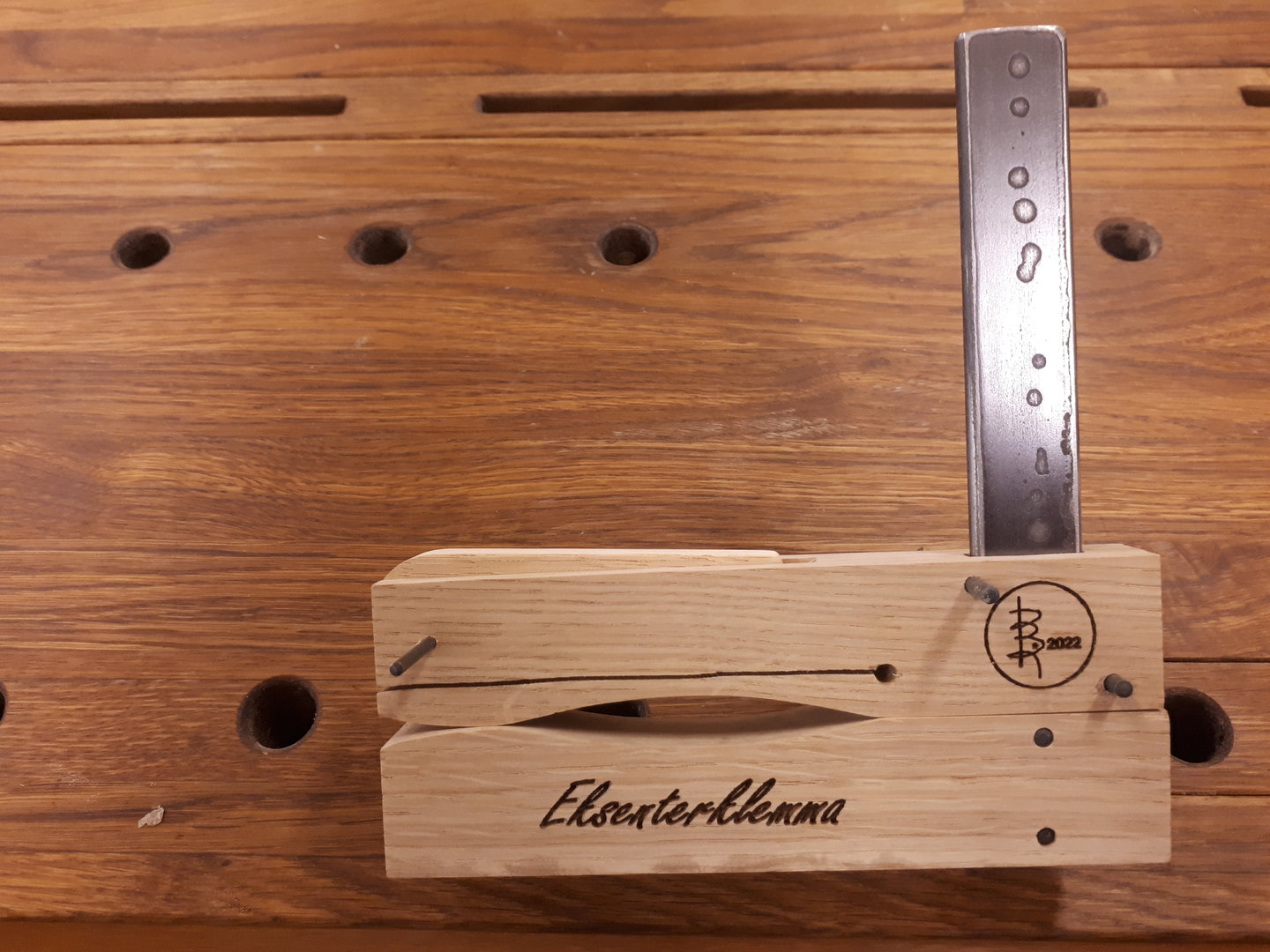

    Tar en liten pause fra store kasser for å sluttføre emner som har ligget og råtne ei stund nå. Ebaydeler er underveis, men jeg kan sluttføre det jeg kan mens jeg venter. Gjøre konstruksjonen ferdig på datamaskinen, gjøre noen endringer jeg ser de jeg har skult til ikke synes å ha brydd seg med eller ikke helt har skjønt den praktiske betydningen av.
    Cam Clamps er en vidunderlig oppfinnelse til sitt bruk. Hjemmelagd og billig. Egner seg ikke til å lime sammen store plater med masse spenn i, men er helt rå på de rette oppgavene. Utfyller godt det hullet som de vanlige skrutvingene ikke når helt inn i og kan omkonstrueres og lages helt etter egne behov, feks i hullene på Høvvelbenken.
    20220429_144720.jpg 20220429_144721.jpg 20220429_151434.jpg 20220429_151455.jpg 20220429_151456.jpg
    Blåneringsvæske
    Det ble den enkleste veien. Å sysle med teperaturer og skumle vesker oppi disse er enda skumlere for en endtenkt godfjott, så derfor er TetraGun på vei hitover. Flatjern produseres det minst mange hundre meter av daglig. Er billig-billig, så overflatekvaliteten samsvarer ikke alltid med det man skulle ønskt seg (se vedlegg). Sliping er sikkert en løsning, men jeg tipper at motet svinner underveis. 40 fine pinner er masse arbeide, så jeg tipper at en lett røbbing og avfetting av 6x25 blir fasit. Så får man heller godta leverflekker på verktøyet om ikke Tetraen tar det - noe jeg ikke tror den gjør.

    Kan du ikke få metallet glassblåst før blånering da?
    57.672
    111.653
    Det er jo en kjapp metode, så kan du døpe de om til "Tidsklemma"

    Jepp, det kan jeg - det er jo det jeg burde - tack.
    Har du noen som kan anbefales som ikke bare tar konteinerlass.

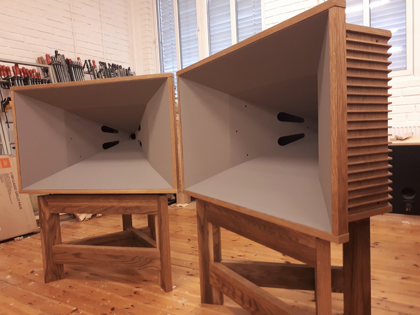

    Synnergihornene er ferdige for lenge siden og neste ferdigtestet. Faktisk mens det ennå var snø i hagen til Grevlingen. Vi skulle ta noen utendørsmålinger før skipingen til Skedsmokorset og det gjenstår. Vi får få fingrene ut, for det hoper seg skikkelig opp i Asker. Minst tre andre morroprosjekt står også og venter på samme adresse. Synnergiene måler veldig, veldig bra. Litt dritt oppstår dog pga spaltene innerst i forhold til de vi allerede har laget noen av de siste årene. Men dette oppveies fullstendig og vel så det av at vi her snakker om en punktkilde. De som vet hva dette innebærer vet hva dette innebærer og de som ikke vet, får spørre dem. Lite hjelp å få herfra.
    Så vidt jeg husker, holdt jeg før ferien på med et Seos-oppsett med JBL CMCD og Celestion tweeter bak et annet, sterkt forminsket Seos sentrert foran CMCD. Punktkilde her også. Under disse, integrert i samme kasse, kommer det en attentommer. Enten Eighteen eller noe annet potent. I et gammeldags look, de også. Røkt eik. Kjenner at retrogrepet ikke har sluppet helt ennå.

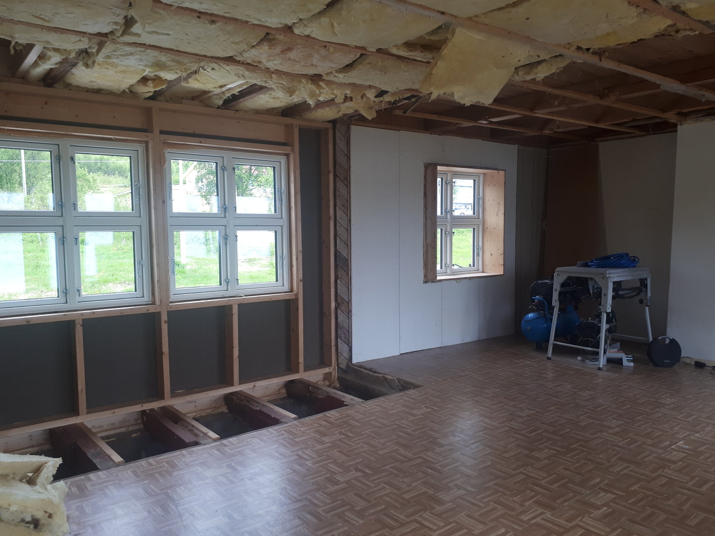

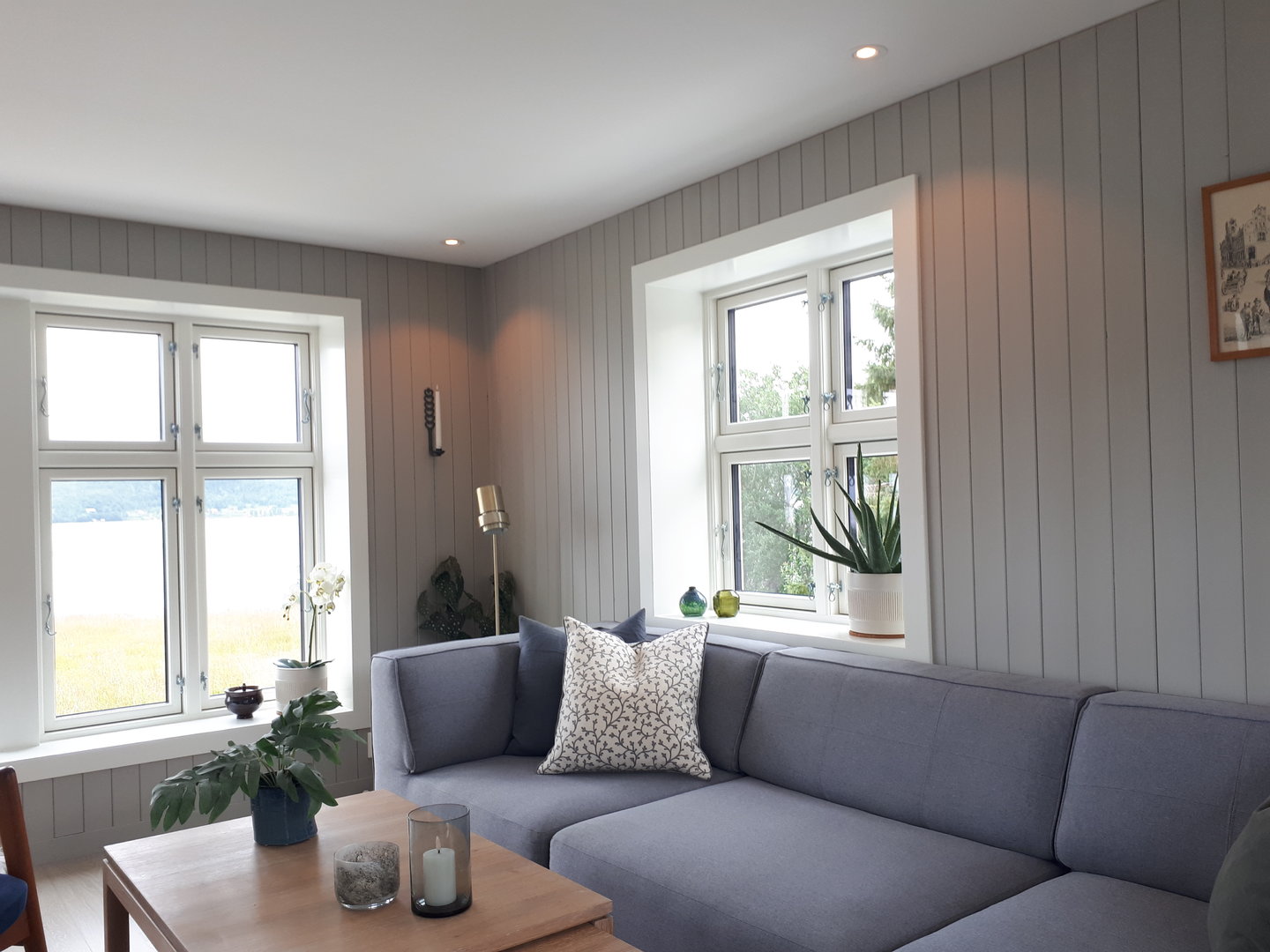

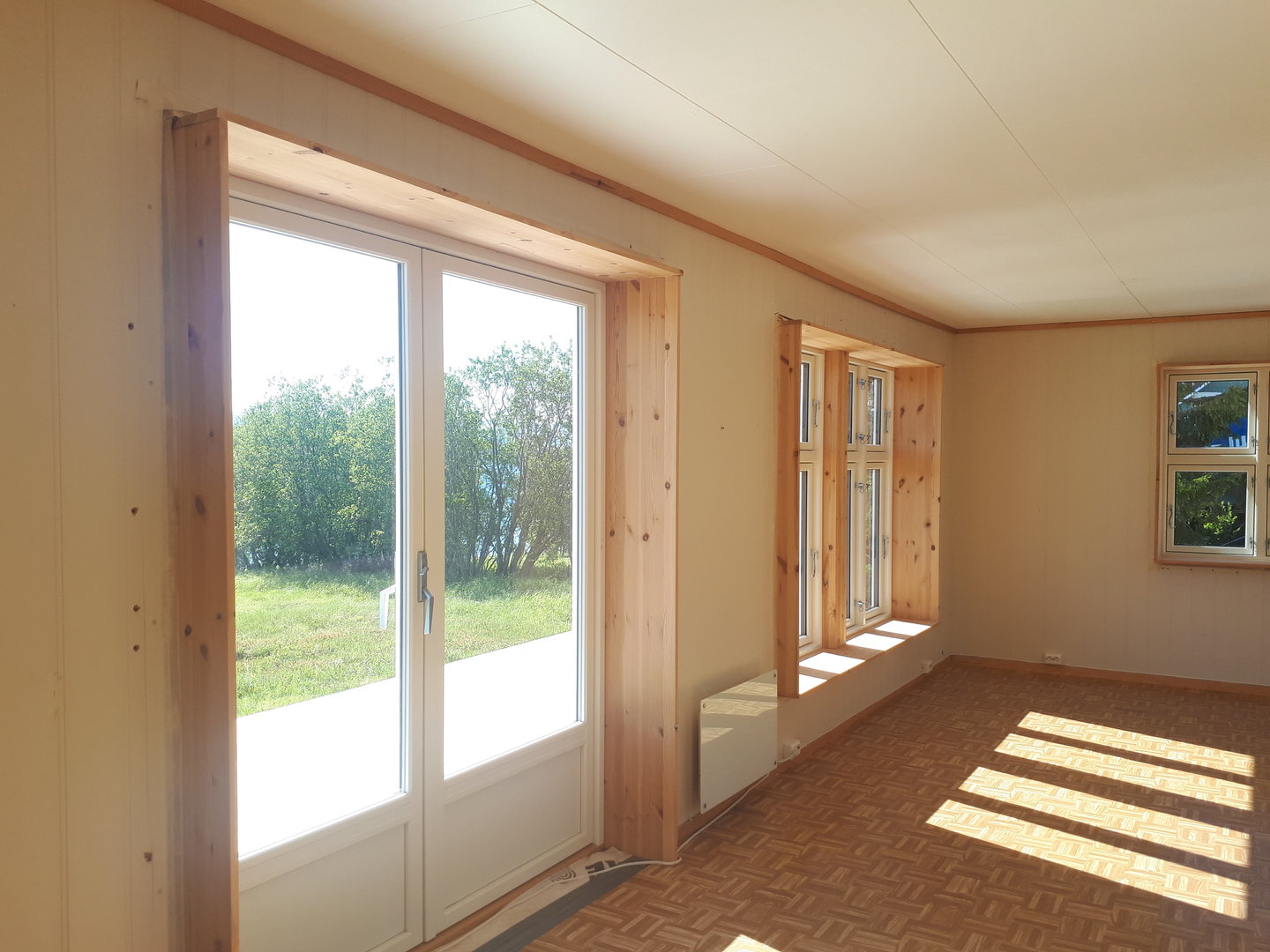

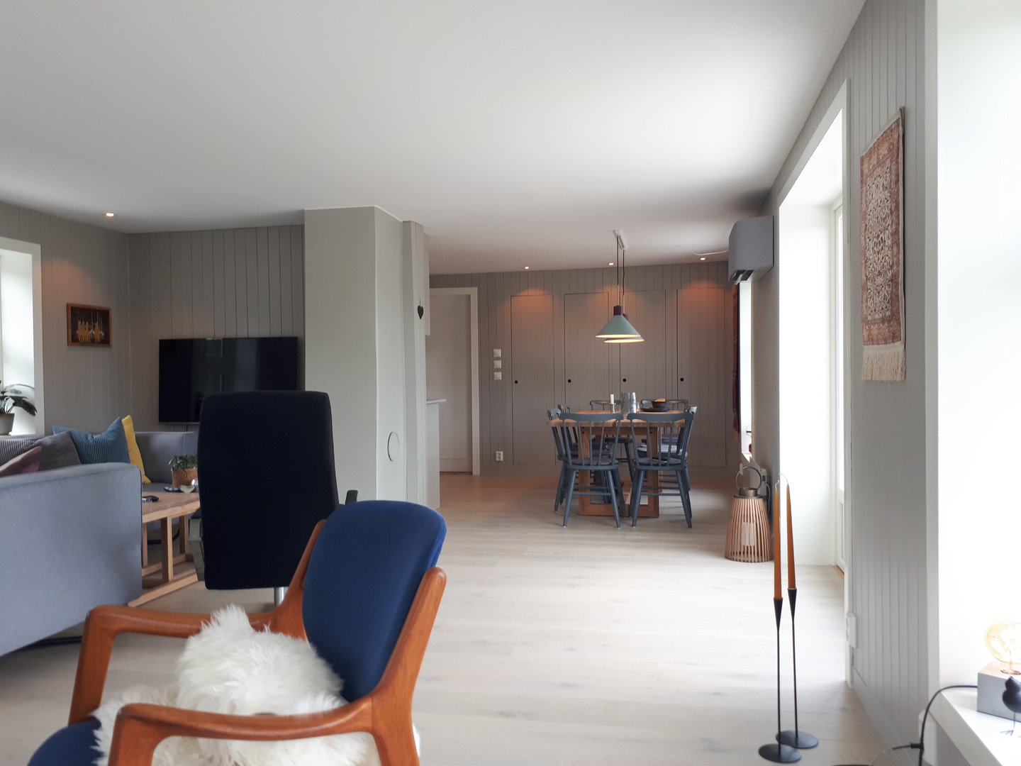

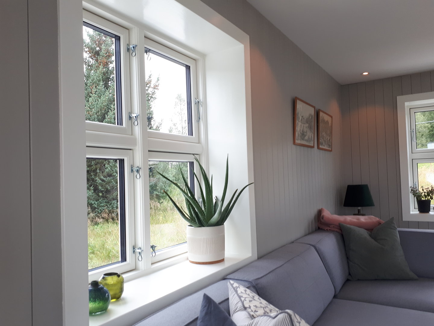

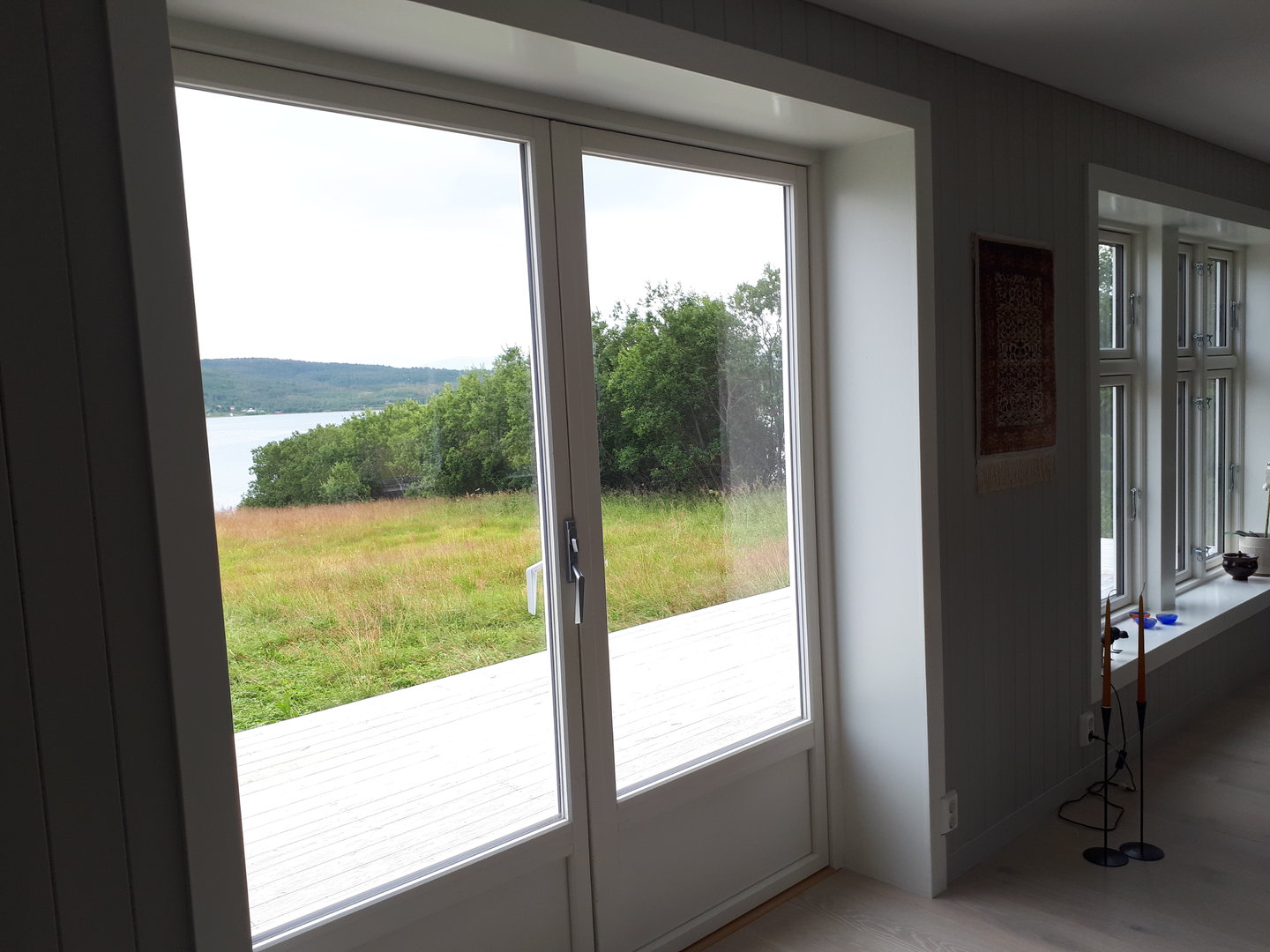

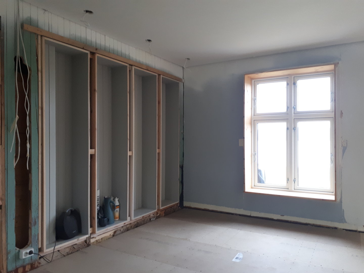

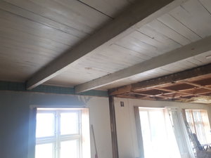

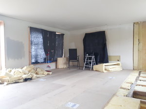

    Tok en supertidlig sommerferie – svei av noen pensjonistfordeler – den tiende juni og endte opp med en perfekt nord-norsk innendøsrssommer. Skiftende sommervær er ikkeno’ problem når man bare kan kose seg bak tykke vindu.
    Rart hvordan ni uker bare har forduftet. Laaange dager de første fire inntil Henne dukka opp etter en rekordlang norgesflytur på kryss og tvers midt under pilotstreiken. Jentungen ankom også og fylte godt opp ienergiglasset. Matstellet var plutselig på plass og som prosjekttrent holdt hun et godt grep om både virke, adspredelse og hvile. Digger den ungen! Etter da ble det litt mer normale arbeidsdager, men vi tøtsjet nok titallet i timer daglig likevel.
    20220611_084601.jpg 20220611_084614.jpg 20220611_084653.jpg 20220612_145502.jpg 20220613_090847.jpg 20220613_091002.jpg 20220620_054329.jpg 20220620_081953.jpg 20220621_163818.jpg 20220626_041508.jpg 20220626_114725.jpg 20220628_214019.jpg 20220630_100629.jpg 20220630_100658.jpg 20220613_090819.jpg 20220630_112646.jpg 20220630_221459.jpg 20220703_092806.jpg 20220703_190619.jpg 20220706_073309.jpg 20220706_073815.jpg 20220706_094444.jpg 20220710_194029.jpg 20220713_111659.jpg
    Mye fikk vi gjort derifra og ut, men det verste klarte jeg å få unna i forkant. Heldigvis.

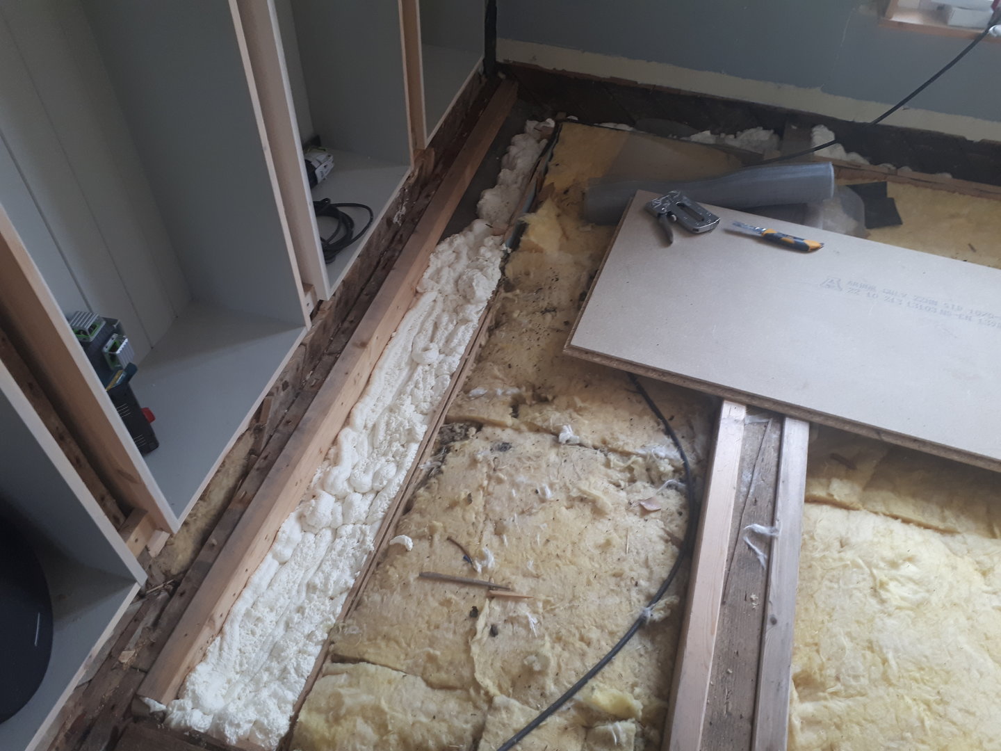

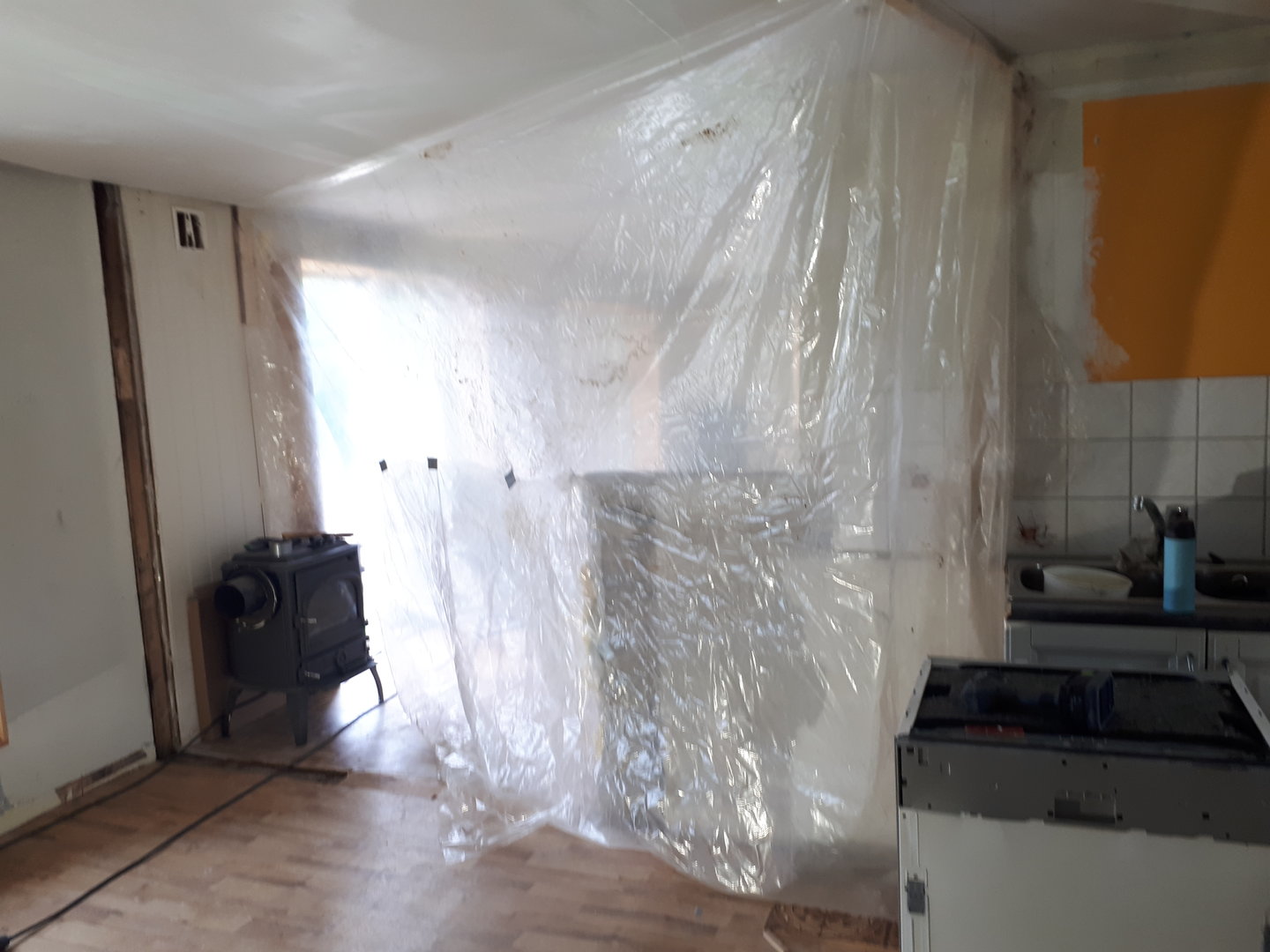

    Ikke alltid like greit å ta tak innvendig i et eldgammelt hus der alt er bygget etter datidens standard og i ei tid fra hånd til munn midt i krigstida. Udrenert leire setter sine spor og helt andre standarder for bæring er ikke helt forenlig med dagens.
    Vil på tross av dette ikke si at jeg fikk meg alt for mange overraskelser. Akkurat passe, vi jeg si. Den gamle dama stritta imot alt hun maktet, men jeg fikk likevel etterhvert festet et solid ballegrep på hu.
    Noen skakkheter, fullstendig fravær av isolering noen steder, rester etter en gammel brann og autobahn for musa var saker som måtte takles underveis. Også relativt mye deng i gulv ble også rettet opp. Relativt fordi mine 35mm i et hus fra 1942 er relativt lite i forhold til 80mm skakkhet i nabohuset fra syttitallet.
    Alt arbeide foregikk innvendig i år og jeg rensket ned/opp absolutt alt i stue og kjøkken sånn at jeg kunne starte med blanke ark med ny gipshimling med downlys, skjult anlegg, nye vegger med forhåndsmalt geyfus, nytt sponplategulv med parkett oppå og ekstraisolerte vegger som nå på det tynneste måler 33cm. Dette sammen med trelags lydisoleringsglass holder. Skal regne på samlet u-verdi etter hvert, men jeg tror huset nå er nært nok TEK17 til at det er levelig. Vi hadde planer om å legge inn gulvvarme, men dritten som følger med å ha elektriker midt oppe i byggearbeidet og usikkerhet om tidsheft en gros gjorde at det ble skrinlagt underveis. Ei ny, stor Toshiba-pumpe til en milliard fikk duge, fant vi ut. Vi får se om vi angrer eller angrer ikke…..

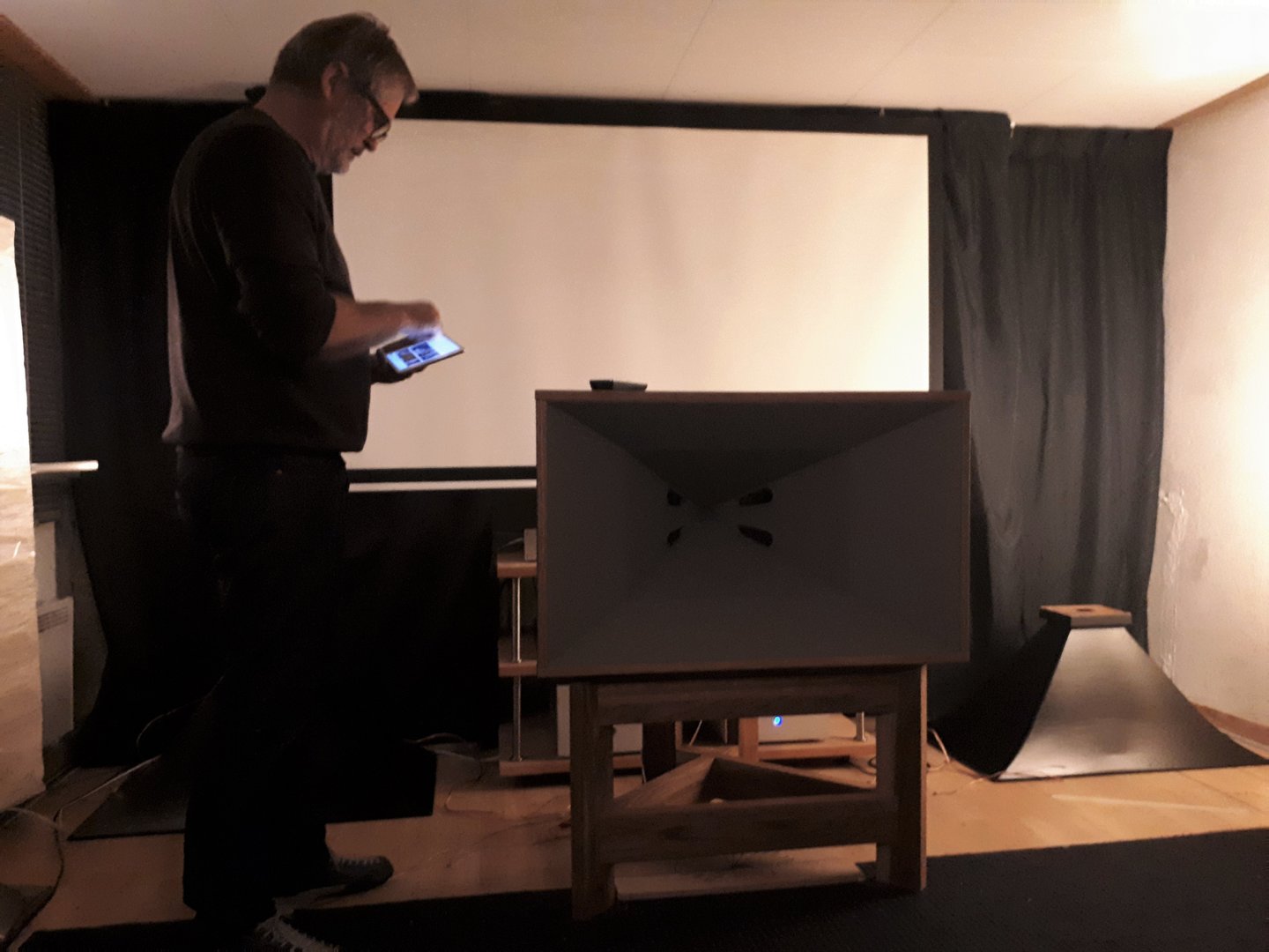

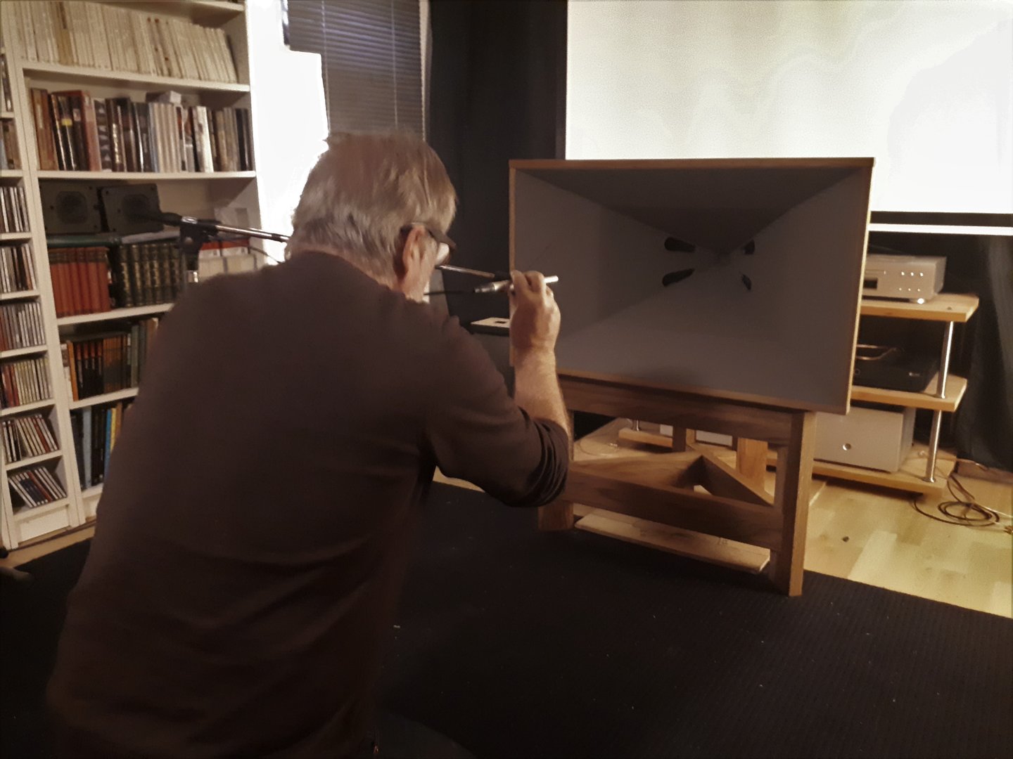

    Hva er status på synergihorna nå? Da jeg var med på den første batchen av CDMC-horn til JBL 2169 i 2016 husker jeg at grelv nevnte synergihorn allerede den gangen. Dette er jo noe som har vært planlagt i mange år. Kan du dele noen flere spesifikasjoner nå, som frekvensområde, delefrekvens etc?
    OB-BB
    02.05.2012
    5.709
    8.001
    Dude;

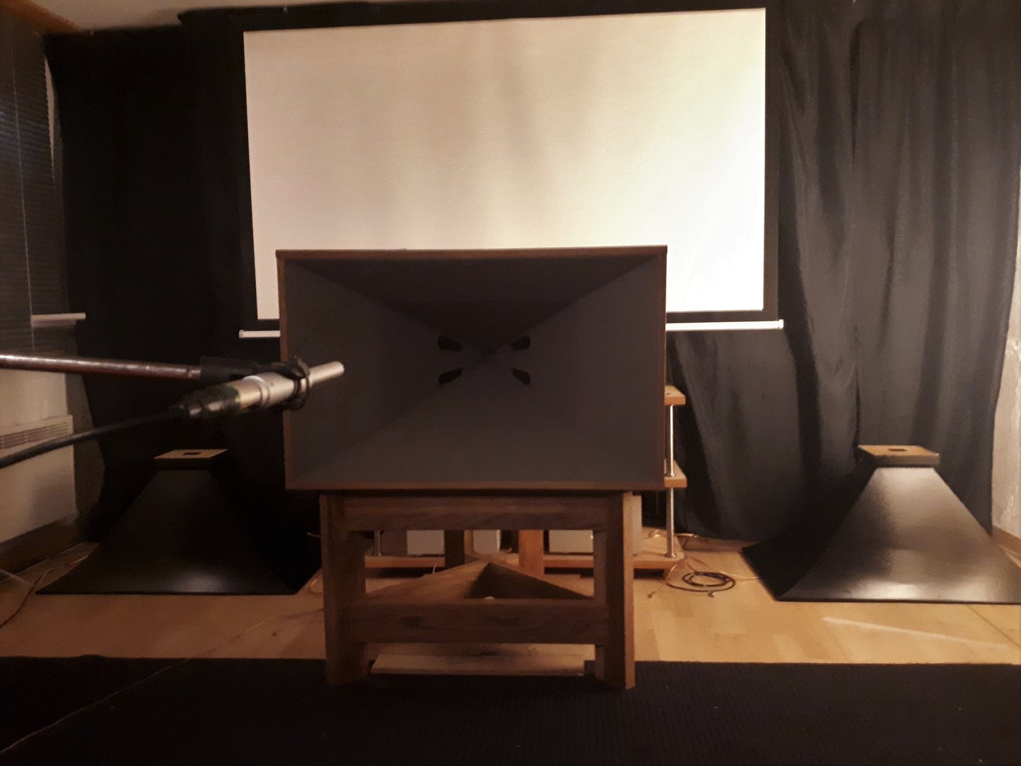

    Status per nå for Synnergihorna er helt utmerket.
    Alle innendørsmålinger som skulle gjøres innendørs, er gjort. Ikke de utendørs fordi disse kassene er så innihelvete balne å få opp og ut at jeg tror vi begge kvier oss så mye om dette at ingen av oss orker å ta opp temaet. Jeg får ta et initiativ om - kanskje neste uke? – å ta dette kjempeløftet og kaffeskravlinga i samma slengen ute…får ta en titt på værmeldinga for neste uke.
    Sonogrammet viser (dette var i klartekst også meddelt av konstruktøren før målingene) en liten forstyrrelse øverst oppe pga hullene innerst inne. Kompromisser MÅ det alltid bli i vår verden om man vil komme i mål på den ene eller andre måten, men ulempene i dette oppsettet, som opererer som en ekte punktkilde (med alle fordeler dette innebærer), nesten helt ned, overkompenserer for dette smårusket. Tror dette er en så absolutt konklusjon at det meste av det vi kommer til å leke oss med framover, kommer til å handle om nettopp dette. Myyyye er snakket om, og mye av dette kommer om vi får levvedaga – CMCD i SEOS (som du har/hadde) med sentrert hornSEOSdiskant og attentommersbass er et av påbegynte.
    Mye smårusk står på Loftet og venter og har lidd under sam- og ettertidsvirkninger av streiken jeg deltok med stor vilje i, men jag får røste meg selv i håret og ta meg sammen. Fem-seks-syv-åtte relativt potente oppsett er klare til innspilling og nå som ledningene er ferdigkonfeksjonert, aktivt og passive filtre er innomhus og forsterkere på plass, fins det ingen unnskyldninger lenger.
    Svar på spørsmålet ditt: Kurver like bra som Hennes i hennes ungdom kommer.
