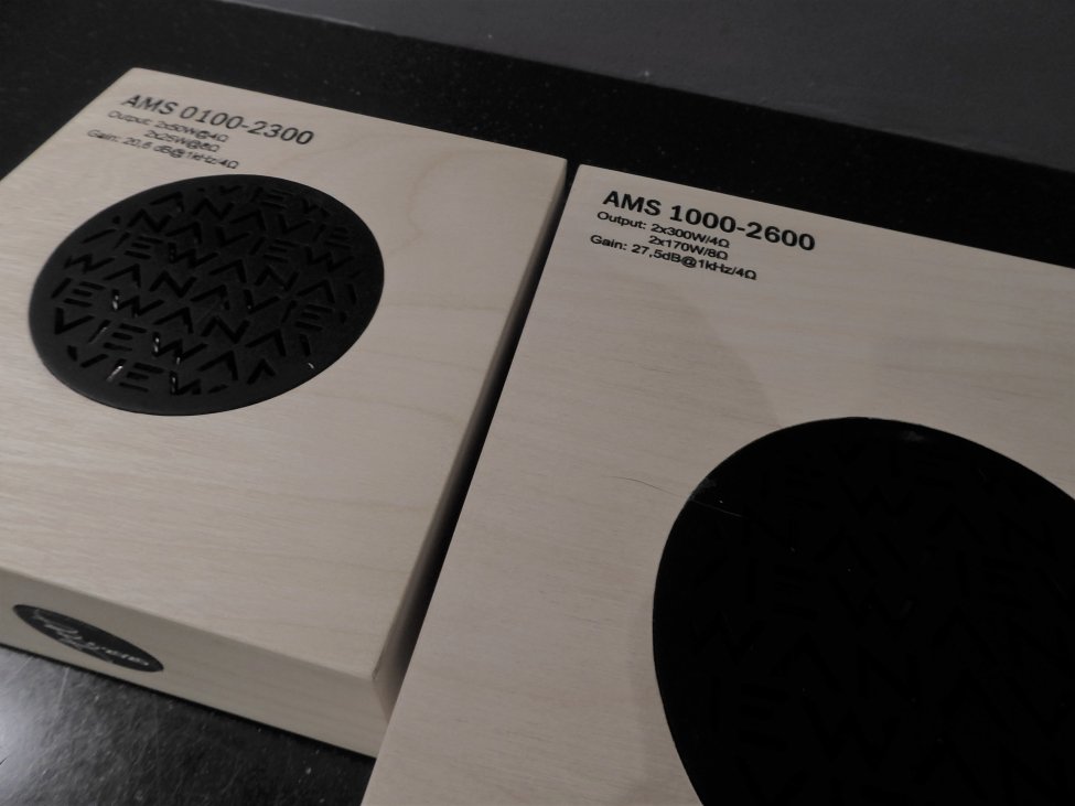

    Så kunne man jo kanskje bare satt inn en ferdig konstruert byggesetthøyttaler (bass/mellomtone, diskant og passivt filter).

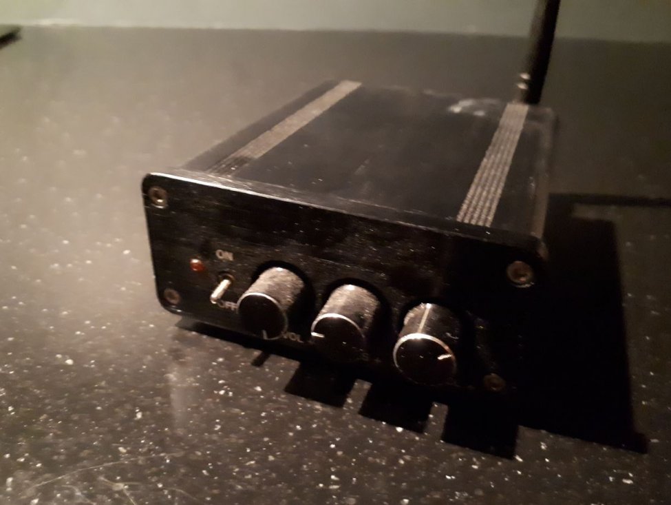

    Hvis du vil ha noe som er enkelt, ganske aktivt osv, så kunne du for eksempel kjøpt en slik:
    https://www.parts-express.com/dayto...ifier-with-sub-frequency-adjustment--300-3831
    Så stripper man av frontplata og integrerer knottene i fronten av høyttaleren. Dette gir deg BT og du kan streame fra Raspberry (om du velger å sett inn en slik). Eller du kan velge å bare ha en slik forsterker og utelukkende bruke dette som en BT-høyttaler.
    Så setter man 7"-skjermen rett over, og over der igjen kan man lage en liten grill i sort stoff med plass til en liten fulltone.
    På andre siden kan man ha en grill som minner om den originale modellen. Der setter man en fulltone til, og en subdriver. Filteret kan settes opp til 120Hz og PSU er universal voltage (100-240V).
    Drivere som kan passe bra her er Tectonic TEBM46, Seas FU10, Scan Speak 10F osv.
    Til bass kan du bruke mye rart, det du trenger er "medium sensitivity", men når du har funnet ut hvor stor den skal være er det lettere å foreslå noe konkret.

    Nydellig, Sniskers - har allerede fått et basstilbud fra en gammel kjenning som jeg skamselløst legger meg bakpå og takker iherdig for.

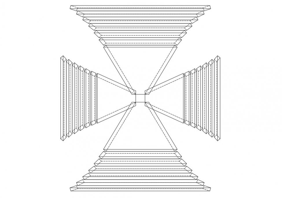

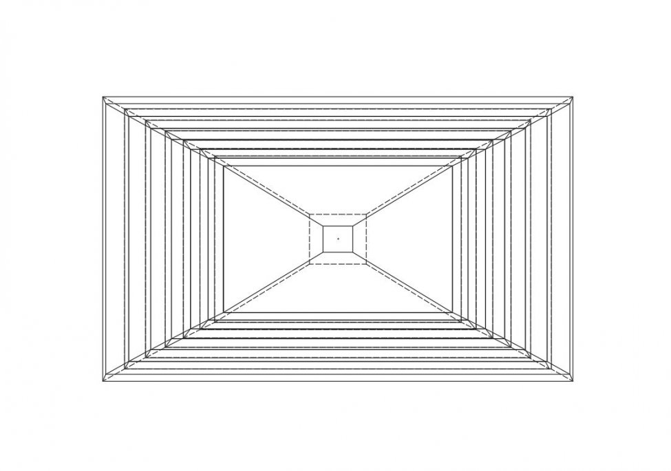

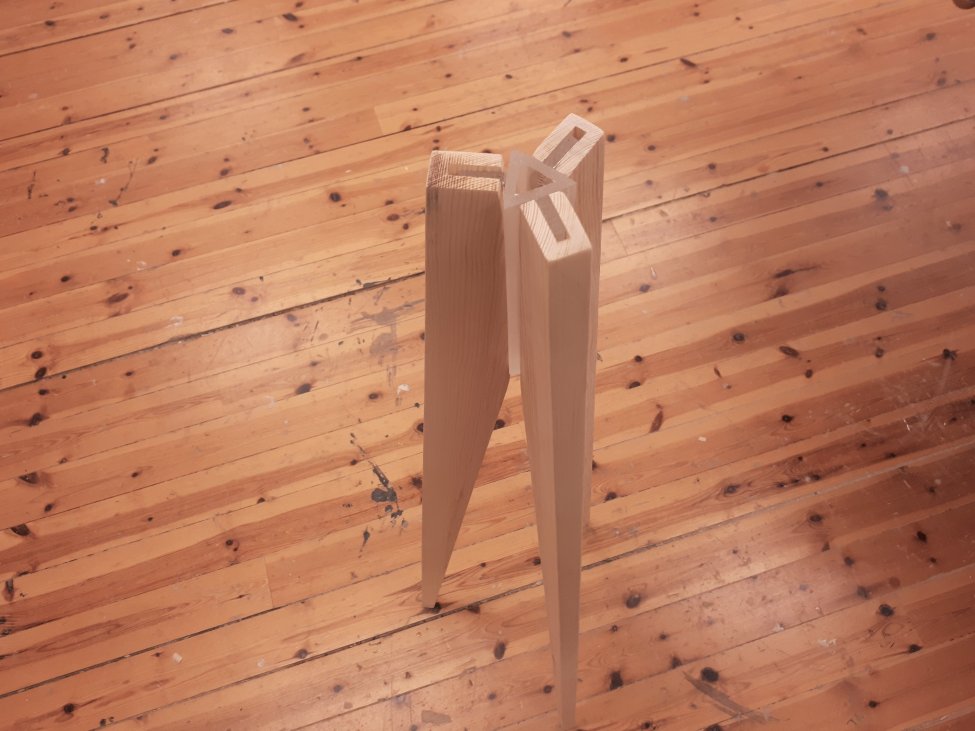

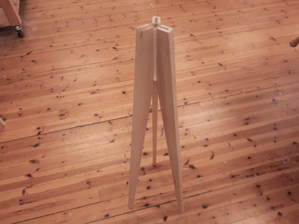

    Har fått linjene litt mer på plass ila dagen og bortsett fra å dobbeltsjekke gjæringsvinklene som går i to plan, burde alt være på plass nå.
    Bakre del av tuten blir laget i massive nøttetresstykker - enkle disse, iom at sidene er rette og vinklene forutsigbare. Etter dette skjer det en masse - hornet vider seg ut alle veier. Derfor har jeg valgt å legge lag på lag utovere - eller rettere sagt ramme på ramme. Seks stykker utpå hverandre. Kantete blir det, men så lite at det er en enkel sak å jamne ut toppene med ei formbøyd slipeplate og godt, grovt sandpapir. Utimot hjørnene får jeg lage meg en spesialplate sånn at jeg får med meg disse også.

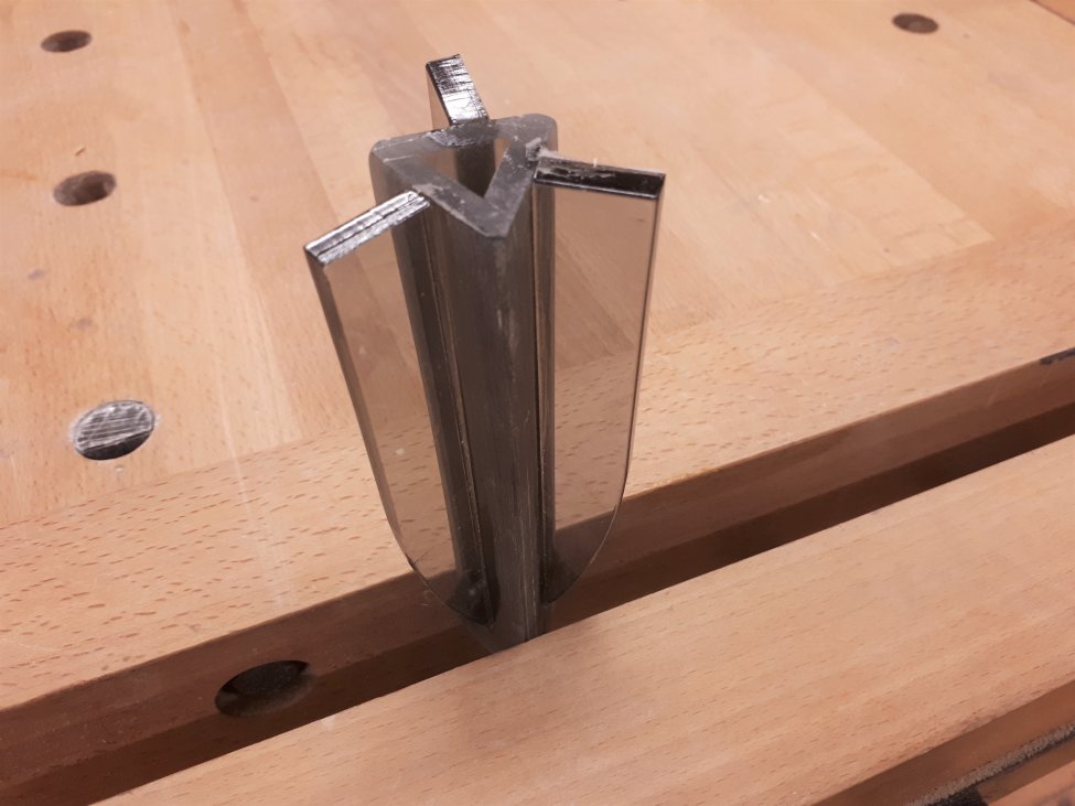

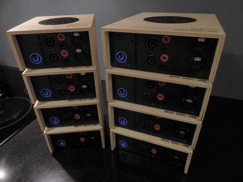

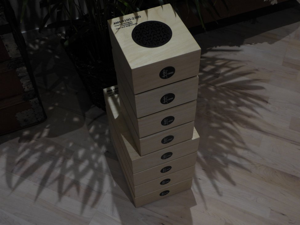

    Anaviewene begynner virkelig å bli ferdig nå. Etter at merket har gått inn, men det får stå sin prøve. Åtte forsterkere er i boks - klare til å tute og kjøre. Her bilder fra den siste oppløpssida.
    Rundingsfreseren trumfer virkelig. Bare et-par mindre endringer skal gjøres betjeningsmessig og så er vi tre i mål.
    Artig å frese på tidelen sånn at bare et løvtynt sjikt står igjen sånn at det bare er å trykke ut restene. Fordelen med dette, er at senteret beholdes hele veien rundt.
    Her er de ferdige kassene - 16 kanaler tilsammen

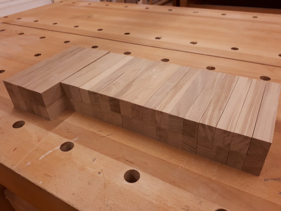

    I alle fall, så hadde jeg med meg go'kompisen min ned på verkstedet i går kveld. Go'kompis er han ikke bare fordi han er renslig, men også fordi han er en kar med svære ambisjoner for handverksfagene i ungdomsskolen. Helt uavhengig av Skoleverket for øvrig har han fått ledelsen med på å bruke en masse penger på det som etterhvert er blitt kalt Arbeidslivsfag. Nye lokaler - med hundrevis av gratistimer for kommunen for egen regning - er nå nesten klare, så nå håper jeg at RB og alt av media vet sin besøkelsestid og dekker begivenheten.... Tror det er det første av sitt slag i landet. Og det skjer i Tæruddalen på Skedsmo!
    I alle fall, så hadde jeg noen klosser eik liggende å slenge etter Høvvelbenken. Tida var for kort til å ta tak i denne, så klossene fikk unngjelde. Litt kløyving, lapping og findimensjonering, så endte jeg opp med denne haugen:
    Disse skal formes til Cam clamps - på godt norsk, Kamklemmer. Jeg bruker en luring fra Durøret som rettesnor. Gjør noen små, lokale tilpasninger som passer hodet mitt best. Men stort sett blir mine like hans. Eik i stedet for ask, i stedet for messingsplinter bruker jeg noen dingser jeg vet hvor jeg får kjøpt men ikke vet hva heter, gjør en litt annen fjær. ellers stort sett likt. Durøret til gubben:

    Det hoper seg opp av "mågjøreoppgaver" når man får sitte og gruble. De malletene jeg lagde for et-par år siden ble for stuttjukke. Håndtakene ble også gale. Har derfor tatt fram en gammel modell som jeg vet fungerer. Gjør noen lokale modifseringer, men stort sett er jeg relativt tro mot originalen.
    Her den største av malletene - en åttiprosenter kommer også.
