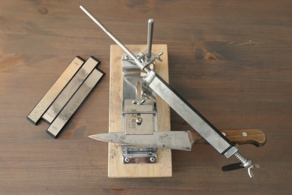

    Må ta litt om sliperern, nå som jeg først er i gang.....
    Rett og slett imponerende enkel - deilig å bruke. Sånn har jeg aldri følt det når jeg har slipt kniver - aldri! Noen småtilpasninger kommer - den største blir å lagre en tyngre og større bunnplate sånn at jeg slipper å jakte etter kniven hele tida.
    https://www.ebay.com/itm/RUIXIN-PRO...e=STRK:MEBIDX:IT&_trksid=p2060353.m2749.l2649
    Selv uten å ha brukt lærreima ble det overraskende bra med grit 80, 400, 800 og til slutt 2000 - alle diamantplater. Skjærer papir uproblematisk.

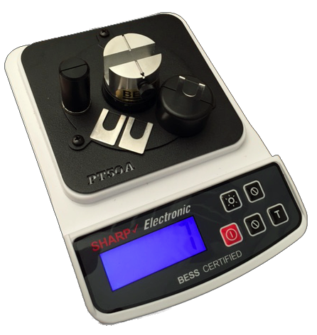

    Nå må du kjøpe deg en slik til å måle hvor skape de blir:)

    Nei, prisen er halvsjuk. Nedsiden er jo at en undergraver ens egen økonomi når man holder på sånn....
    Diamantplatene hadde jeg kjøpt på forhånd - ikke dyre de heller.
    Kjøper nok et sett til til å ha på Senja - det samme tenker jeg om DACen også - hvis den fungerer som ventet.

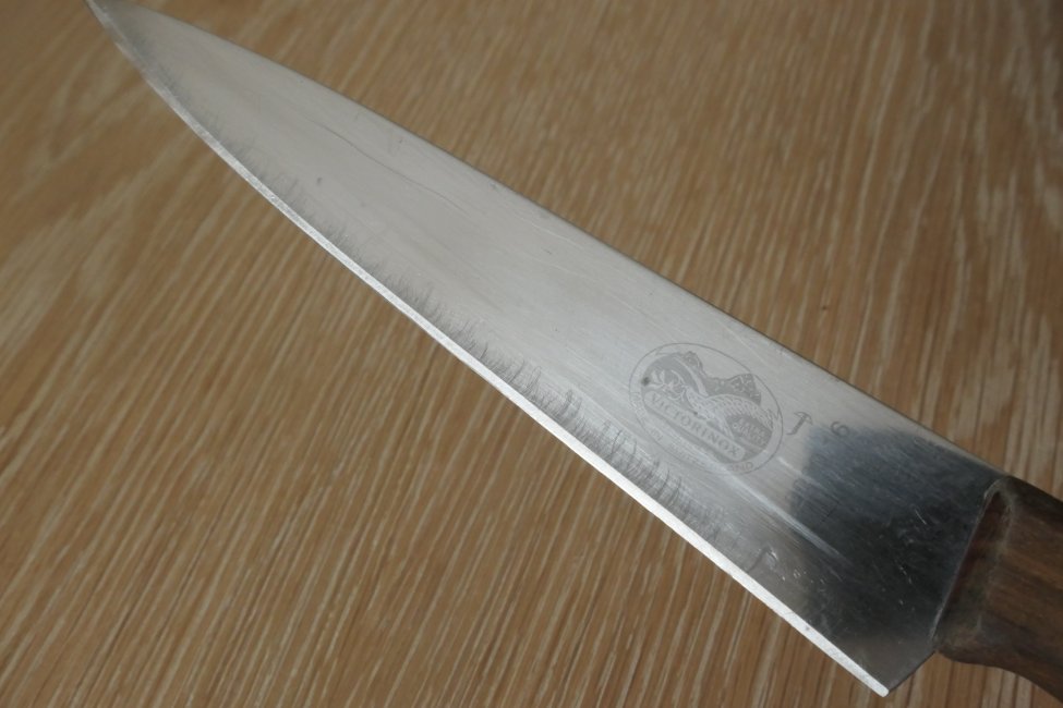

    Bestilte meg like godt en slik. Den gamle Victorinox kokkekniven kan ha godt av litt stell :)

    Flott, Johan-Kr - tror ikke du blir skuffet. Litt mekking (og det kan jo du), så tror jeg du er i mål og blir gatas helt.
    Pass bare å bestille noen diamantskiver - spesielt er de fine når førsteeggen skal etableres.

    Vidar;
    Den derre greia hadde vært fin å ha - garantert gått i krampeerror på alt det jeg leverer ifra meg.
    Hva er måleenheten - og hva koster herligheten?

    Koster rundt 2500 tror jeg, måleenhet er Bess (50 Bess er et skarpt barberblad). Vi er jo en del av målemafiaen, så ett tall på skarphet må vi ha:)

    Kasta meg på en slik knivsliper jeg også. Har alltid slitt med å få til skarp nok egg på knivene med frihånd-sliping. Kjøpte i tillegg 6 eksta diamantslipesteiner til den i varierende finhet. Dette blir gøy. Ser for meg litt modding og en stabil plate under. Kommer det flere smarte knep fra deg, som gjør den enda bedre, så vil vi ha beskjed

    Tror ikke du blir skuffet. Selv for en som ikke er født i Sheffield, går det nå an å holde kniven knivskarp. Dritartig også.
    Lærte fort at det er viktig å balansere knivinnfestinga sånn at myke spisser ikke stikker for langt ut. Et aber jeg har funnet så langt.

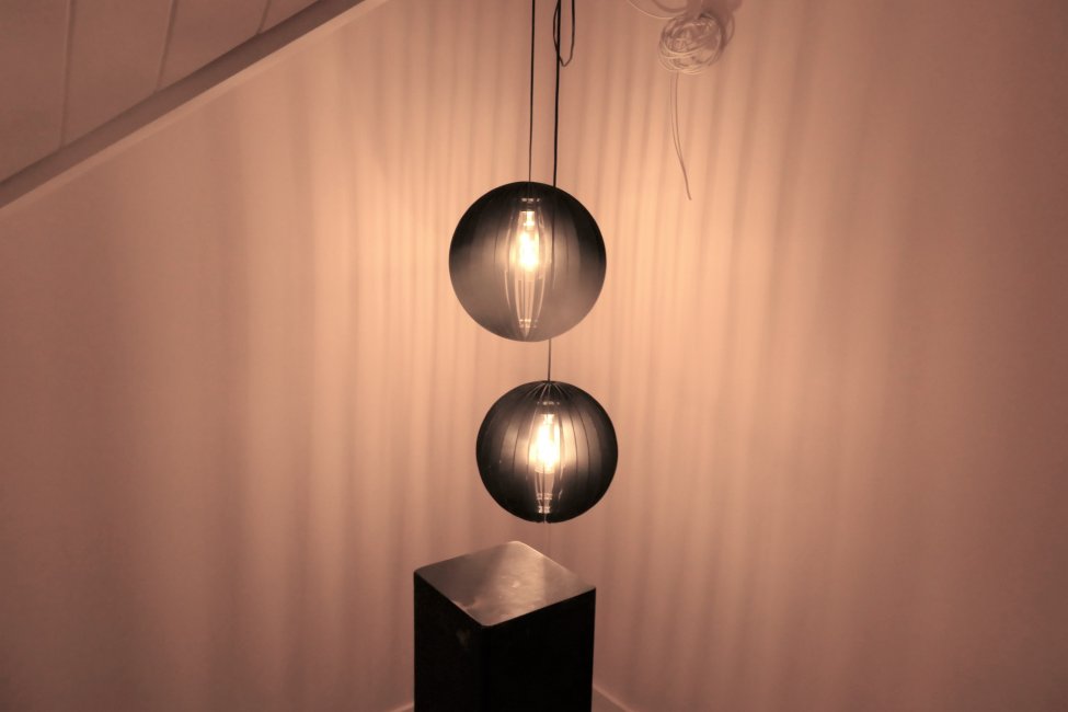

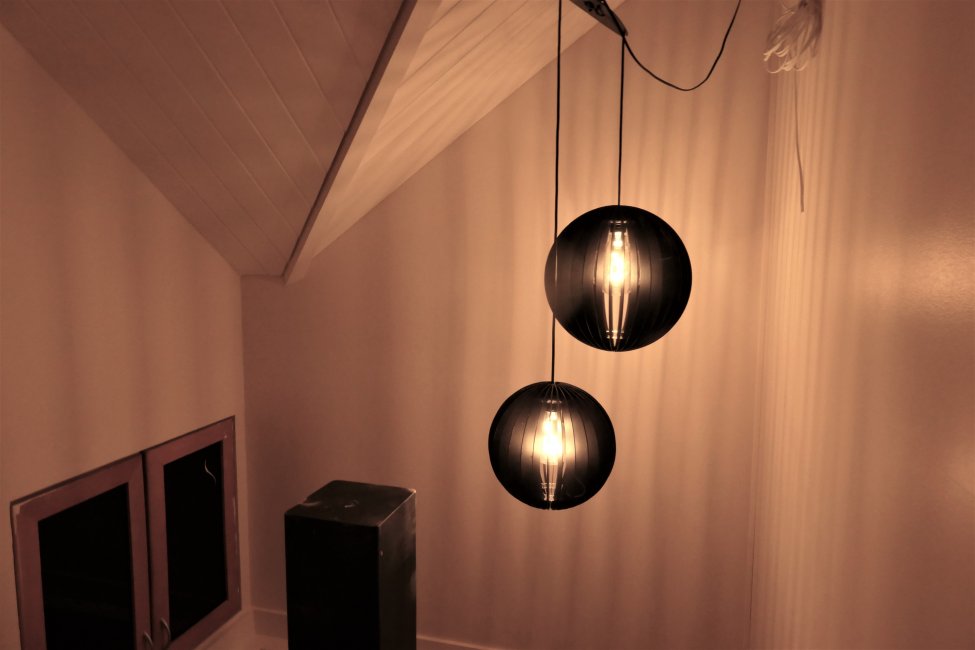

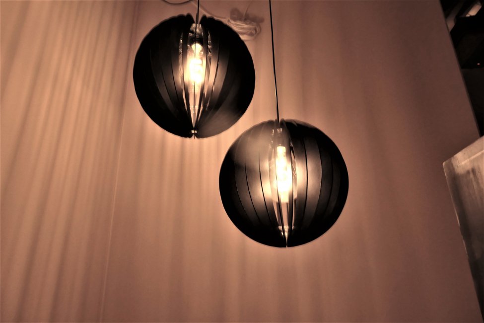

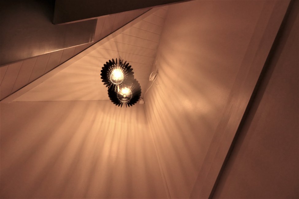

    Loftsjaktlampene ble ferdige realtivt kjapt. Noen småendringer ble det underveis, men alt er nå sånn det var ment til å skulle bli. Litt ledningskonfeksjonering til lampa og montering av ny superrouter skaper litt uro i bildet ennå, men føler at jeg kan lene meg tilbake i go'stolen og stryke meg lett over magan. Henne er fornøyd og OB-BB har spart noen lampekrones som kan omdirigeres til nødvendigere gjøren og laden.
    Dette ble et Lego-prosjekt som jeg tar med meg inn i neste års undervisningsplaner. Kan leveres komplett flatpakket og selges i skolebutikken er målet/ønsket.

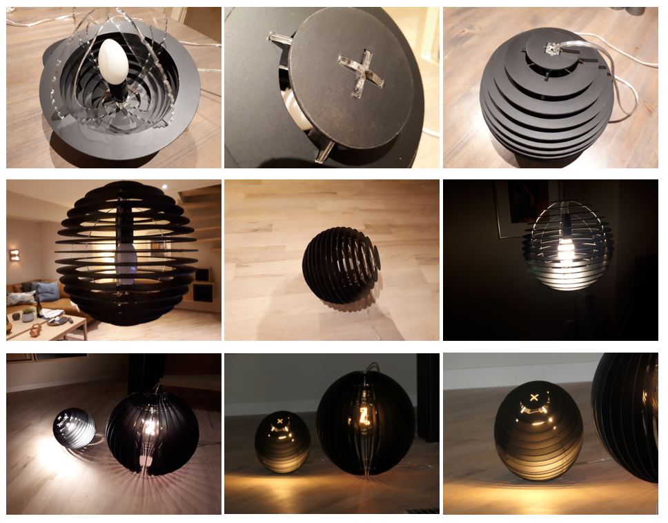

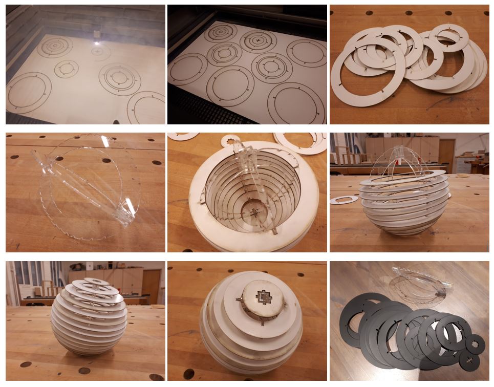

    Fikk laget ferdig litje-lampa i dag. Ø200 mm og med lamellene horisontalt. Jobbet ei stund med å finne riktig pasning mellom plast og papp, men til slutt var det bare å klikke ringene oppå hverandre. Neste trinn på stigen blir å øke øen til 225 og 250 mm. Pluss kanskje en trehundrer. Den lille har den dimbar LED-mignon. Uten dimming blir det alt for sterkt lys, så jeg må forsøke å finne en dimmedings snarest mulig.
    Har laget en liten thumb nail-montasje uten funksjon. Ellers tar disse bildene alt for mye plass i forhold til info. Savner den forrige versjonen av Sentralen som hadde denne funksjonaliteten.

    Starte som lampedesigner du:=)
    Kule som bare det, den ene minner jo litt om en som du dypper i honningen:=)

    Lite nytt utseendemessig, er jeg redd for. Er relativt sikker på at det jeg prøver å få til å få til, helt sikkert er gjort før mange ganger. Men takk til deg for kred!
    Lykkelig er jeg imidlertid over å få noe relativt todimensjonalt til å bli tre. Neste mål blir å søke etter den fjerde dimensjonen - designets umami.

    Relativt kjapt kom datamaskinen fram og max femten min etterpå, så var laseren igang. Har allerede laget ei 20cm-kule med tversoverstriper og hadde allerede dakket 25 og 30 av samme. Ser nå at jeg mangler en midt imellom de to minste, så til uka kommer den fjerde på 22,5 - pluss noen vegglamper.....
    Tre hengelamper på gulvet:
